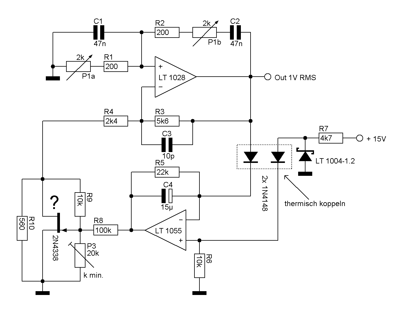

Moin.
Im Anhang ein Niederschwing-Genertörli nach einer Applikation von LT, wo
durch klirrarmut bestechen soll. Möchte ich mir aus Jux und Tollerei
gerne zammaspaxen, weil hab ja sonst nix zu tun.
Problem ist der Feldeffekt mit dem dicken Fragezeichen; der ist
nirgendwo mehr kaufbar, und Ersatztypen für diesen scheint es ebenfalls
nicht zu geben.
Hat jemand eine Idee, durch welchen Transistortypen ich diesen
austauschen könnte, oder sogar eine Idee, wie ich diesen Schaltungsteil
anders lösen könnte, ohne dass der Klirr darunter wesentlich leidet?
Gruß Achim.
OP #5166399
Nachtrag:
In der Original-App gibt es die Verbindung R8 > R9 > Trimmer NICHT. R8
geht direkt aufs Gate, R9 und Trimmer ist eine Reihenschaltung von D auf
S des FETs.
Ich vermute einen Zeichenfehler im Original, lasse mich aber gerne
belehren.
#5166422
Ich würde es mit einem BF256 als Ersatz versuchen.
> S des FETs.
> belehren.
Nein, das ist schon richtig im Original. Die Drain-Source Strecke stellt
einen Nebenschluß für die Widerstände dar, der umso ausgeprägter wird,
je höher die Spannung Ugs wird. Damit regelt man die Amplitude des
Sinus. Wenn man das nicht macht, erzeugt der Apparat
Rechteckschwingungen.
MfG Paul
Gast #5166447
Ich musste erst mal meinen Übersetzer Brossinskisch -> Deutsch anwerfen:
Du willst einen Ersatztypen für den JFET 2N4338 in der Schaltung?
Also, zuerst mal, den gibt es noch, für gepflegte 10 Euro/Stück und 11
Wochen Lieferzeit bei Mouser. Etwas für Liebhaber.
SMP4338 geht preislich schon eher, obwohl auch der Preis und die ähnlich
langen Lieferzeiten einen nicht zum Jubeln bewegen.
Ansonsten würde ich zu Typen wie MMBFJ110, MMBFJ201 oder MMBFJ202
tendieren. Ob die gut genug für deine Schaltung sind darfst du selber
kontrollieren.
Gast #5166649
Das Poti am JFET ist schon etwas ungewöhnlich. Ich kenne 2 gleiche
Widerstände und dann ein Poti eher im parallelen Zweig. Der Gleichlauf
der 2 Poties für die Frequenz muss ggf. relativ gut sein.
Der JFET type sollte eher unkritisch sein. Eher ein Typ mit kleinerer
Schwell-spannung und trotzdem nicht zu hochohmig. Also eher BF245A statt
C. Bei MMBFJ101 wäre ich mit nicht so sicher - kann gehen , wenn die
anderen Widerstände/Kondensatoren gut passen oder abgeglichen sind.
Gast #5166654
Ralph B. schrieb:
>> austauschen könnte,
> vermutlich geht da aucch der schnöde BF245
Der gleich überhaupt nicht mehr erhältlich ist.
Den 2N4338 kann man wenigstens noch mit viel Geld und Zeit bekommen.
JFET-Ersatztypen sind immer schwierig, weil da gibt es auch nichts mehr.
Eigentlich sind nur noch die Schalter-JFETs gut erhältlich.
MMBF5459 könnte man mal versuchen, einer der wenigen verbleibenden, die
nicht als Schalter ausgelegt sind. Sollte meiner Meinung nach gut
passen.
Der ebenfalls genannte MMBFJ201 könnte auch passen.
Nach nochmaligem Check der Datenblätter: MMBFJ201
Der MMBF5459 passt nicht.
Gast #5166849
In SMD Bauform kriegt man JFETs noch ohne Probleme. Bei der TO92 Form
wird es langsam weniger. Reichelt hat aber noch ein ganz Menge.
Weil die JFETs recht stark streuen, muss man bei den Parametern keine so
genaue Übereinstimmung haben. Je nach Type ändert sich halt die
Steuerspannung oder wie Widerstandsbereich.
