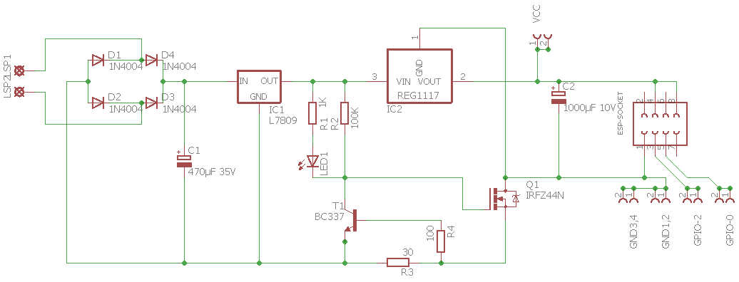

Hi Leute, ich (Laie) habe folgendes Problem: Ich möchte einen ESP8266-01
an einem Klingeltrafo betreiben (Postmelder mit Magnetkontakt). Der KT
liefert lastfrei ca. 17V.
Zuerst hatte ich eine kleine Schaltung aufgebaut, die mit DB107
Gleichrichter, Elko 470µF 35V und einem 7809 eine, zunächst mal,
ausreichend stabile Spannungsversorgung für einen AMS1117 lieferte (am
Ausgang noch ein Elko 1000µF 10V). Das funktionierte auch ganz
wunderbar, bis mir der ESP abgeraucht ist (nach einigen Stunden
Betrieb). Meine Vermutung war, dass der Strombedarf des ESP in den
Spitzen die Leistung des AMS1117 überstieg, und dieser dann, nach
Ableben, die 9V vom 7809 an den ESP durchgereicht hat.

Also wieder zurück zu den Linearreglern (immer noch AMS 1117, da habe
ich eine größere Menge von). Diesmal habe ich versucht, eine
elektronische Sicherung mit einzubauen (das Gerödel zwischen den beiden
Spannungsreglern). Funktioniert prima, liefert schön saubere 3.288V und
auf dem Steckbrett funktionierte auch die Kurzschlussfestigkeit. Nach
wenigen Minuten raucht mir der ESP ab. 7809 hat ordentlich Temperatur ,
also Kühlkörper dran. Der nächste ESP raucht ab. Oszi dran, Rippel 1,4mV
RMS (10mV Vpp). Last dran, und nach einigen Minuten lässt sich ein
Rippel von bis zu 400mV RMS messen und die Spannung bricht auf 2.5V ein.
Am 7809 messe ich um die 80°C. Laut Datenblatt kann der bis 150°. Warum
die Schaltung nach einigen Minuten so aus dem Ruder läuft, ist mir ein
Rätsel. Wenn ich den 7809 mit Kältespray gefügig mache, normalisiert
sich die Spannung wieder. Merkwürdig.
Ein größerer Kühlkörper/Lüfter kommt aus Platzgründen nicht in Frage.
Wenn ich das Datenblatt richtig lese, kann der AMS1117 18V. Sollte man
den78xx anders dimensionieren? Oder gibt es eine probate Lösung, die
sich in meine Schaltung noch einstricken lässt?

von G. H. (schufti)
Naja, wenn du dem 3.3v Regler die Masse (Bezugspotential) wegschaltest

Au-Au-Au
Stromversorgungen schaltet man normalerweise High-Side, also im
Spannungspfad und nicht auf GND.
Nein, das ist die Temperatur IM Chip. Wenn der raußen 80Grad warm wird
ist der am Ende. Und wann kann er 80°C dauerhaft aushalten (siehe
Datenblatt)?
Überlege mal wieviel Leistung dein Linearregler umsetzen muss. 17V AC
sind so mal etwa 25V DC. Gibt 16V Spannungsabfall mal 200mA = 3,2W.
Dämmert's warum d er warm wird?
rgds

Spannungsregler möchten auf beiden Seiten einen Kondensator haben, sonst
können sie schwingen (siehe Datenblatt).
Und zu den Elkos auch ein 100nF Keramik direkt am IC parallel.
Das war die bis jetzt entscheidende Antwort!
Du meinst T1/Q1? Die sollen den Strom auf 200mA begrenzen. Unterhalb
dieses Wertes ist DS doch offen. Oder hab ich da falsch gedacht?
Sehe gerade: die 30Ohm von R3 sind 3,3Ohm auf meiner Platine. Das müsste
dann für 200mA passen, oder?
Micha
von Micha (Gast)
6a66 schrieb:
> Au-Au-Au
Wie schon geschrieben bin ich blutiger Anfänger... Kannst Du das etwas
näher erläutern?
> Datenblatt)?
Hm, ich finde da keinen anderen Wert außer "Operating Junction
Temperature Range -20 +150 °C".
Ja, schon. ;) Deswegen habe ich ja gefragt ob es Sinn macht, den anders
zu dimensionieren. Die 200mA sind natürlich Peaks. Der ESP braucht,
glaube ich, so 70mA im Betrieb. Ist natürlich trotzdem noch mehr, als
das Datenblatt empfiehlt (0,5W). Hm.

von Micha (Gast)
Ah, okay. Ich habe jetzt einen Elko 100nF zwischen die beiden Regler
gebraten. Bisher sieht das im Oszi richtig gut aus (2-3 Minuten) und
auch der 7809 lässt sich noch mit dem Finger anfassen. So einfach?
Vielen Dank für den Tipp auf jeden Fall!

von Stefan F. (Gast)
Wenn du einen Chip hinter einem 3,3V SPannungsregler betreibst und dann
diesem die GND oder Sense Leitung weg nimmst und die Zielschaltung von
irgendwo anders her GND bekommt (z.B. vom Oszilloskop oder vom PC via
USB Kabel) dann wird die Zielschaltung mit einer ungereglten Spannungen
betrieben, die viel zu hoch ist.
12V o------[3,3V Regler]-----[ESP Chip]---USB-Kabel---o PC Gehäuse
           unterbrochen        unterbrochen           |
GND o----------+-------------------+                  |
Erdung o----------------------------------------------+
                   Erdung über die Steckdose
Noch eine mögliche Fehlerursache: Die Stromaufnahme des ESP ist beim
Schlafen zu niedrig, der Spannungsregler benötigt eventuell mehr Last.

von Micha (Gast)
Ahhh....ja! Das leuchtet sogar mir ein. Aber das wäre ja nur dann der
Fall, wenn der Strom 200mA übersteigt, oder? Und ja auch nicht ganz,
weil Q1 ja langsam zu macht, wenn ich das richtig überlegt habe. Aber
klar, das ist natürlich nicht sehr gründlich überlegt. Wie kann man das
denn besser umsetzen?
Ich sehe schon, mit dieser Schaltung wird das wohl nix.... ;) Vielen
Dank für die Erklärung.
Micha

von so isses (Gast)
> da habe ich ein paar Stück rumliegen.
Wie kommt ein blutender Anfänger zu einem Oszi,
...und so vielen elektronischen Bauteilen ?
Woher hast du diese Schaltung ?
Frage deshalb, weil Regelung im Massekreis, das ist unüblich.
von G. H. (schufti)
naja, bis sich ein esp mit dem AP verbunden und ein Netzwerkpaket
abgesetzt hat, können schon mal 3-5s vergehen.
Allerdings ist es natürlich Energieverschwendung, den esp die ganze Zeit
nur den Kontakt abfragen zu lassen.
Wenn es nur ein Kontakt ist, kann man eine "Selbsthalteschaltung" mit
dem EN und einem IO machen und der esp deaktiviert sich nach Versenden
der Meldung selbst.
So ca. 470µ auf der 3.3V Seite beim esp dürfen schon sein um die Spitzen
beim  Senden zu stützen.
Ev. läßt sich die Situation mit einem kleinen Widerstand (47-68Ohm) vor
dem 7809 entschärfen damit der nicht "alles" wegstecken muss.
Und wie gesagt, kleine Kos (Keramik, Folie) zur Unterdrückung der
Schwingneigung schaden nie; ein Elko hilft da wenig.
Eine Mindestlast für den AMS1117 kann man z.B. durch Verlegen der LED
auf die 3.3V Schiene erreichen (falls es schon ESP-01 ohne Powerled
sind).

von Micha (Gast)
Stefan U. schrieb:
> Wie kommst du auf 200mA? Der Effekt hat mit der Stromstärke gar nichts
> zu tun.
Erstmal hat der AMS ja GND. Und das bleibt ja auch solange so, bis die
Strombegrenzung den Hahn komplett zudreht (über Q1). Oder denke ich da
falsch?
Micha
>> zu tun.
> falsch?
Ja stimmt so.
Bedenke, dass deien Strombegrenzung nicht jur die Zustände an und aus
kennt, sondern beliebig viele dazwischen. Das ist auch ohne externe GND
Verbindungen ein gefährlicher Bereich, wo die Ausgangsspannung des 3,3V
Reglers überhöht sein wird.
Die Strombregrenzung muss unbedingt in der 3,3V Leitung liegen, nicht in
der GND Leitung. Und sie sollte VOR dem 3,3V Spannunsgregler sein, sonst
hast du keine stabilen 3,3V.
Strombegrenzung bei 200mA halte ich allerdings für fragwürdig, denn der
ESP zieht ja beim Senden kurzzeitig schon weit mehr Strom. Rechne mit
bis zu 500mA, dann läuft er stabil.
Nimm einfach einen 3,3V SPannungsregler, der ab Werk bei ca 500mA
begrenzt. Dann kannst Du dir die unsichere Schaltung mit den beiden
Transistoren ganz sparen.
Ja, möglicherweise hat das ja auch eingen ESPs das Leben gekostet.
Ich frag jetzt einfach mal ganz dumm: Wenn ich Drain-Source zwischen R2
und Pin3 vom AMS einpflege, müsste meinem Verständnis nach die Regelung
ja immer noch funktionieren, oder?
Ah okay, ich hatte jetzt immer nur die 200mA Peaks erwähnt gefunden und
deshalb die Begrenzung danach dimensioniert.
Wie gesagt, die Schaltung läuft jetzt mit dem zusätzlichen Elko stabil.
Wahrscheinlich war von Anfang an das Problem, dass ich die Regler nicht
beidseitig mit Kondensatoren versorgt hatte. Dann hätte ich die
Begrenzung ja auch gar nicht gebraucht.
Vielen Dank für Deinen Input.
Micha
Zeichne das mal auf.

> Warum machst du überhaupt eine Strombegrenzung?
Ich habe das "nachgebessert", weil mir immer die ESPs abgeraucht sind.
Manchmal erst nach Stunden, manchmal nach Minuten. Da hielt ich das für
eine pfiffige Idee. ;)
Micha
>Ungefähr so?
Abgesehen von den fehlenden KLEINEN Kondensatoren um die Spannungsregler
herum sollte Q2 ein P-Kanal MOSFET sein.
Die großen Elkos gehören nach links hinter den Gleichrichter. Nach
rechts hin sollten sie immer kleiner werden (wir hatten das ja schon
erklärt).
von Konstantin (Gast)
Nein, ein N-Kanal MOSFET für Q2 ist schon richtig, sonst funktioniert
die Strombegrenzung nicht mehr!
von Hans (Gast)
Wo bitte steht, dass der ESP eine Strombegrenzung braucht!? Ich habe
dutzende verbaut und nirgendwo eine gebraucht. Auch beim Hersteller
steht nichts darüber.
von Jörg H. (sonichazard)
Micha, Du hast hier mehrere Baustellen. Die musst Du einzeln abarbeiten.
1. Datenblätter lesen und verstehen.
   Was bedeuten die Werte und was bedeutet das für das Design.
   Und schau dir auch mal die Datenblätter anderer Hersteller an.
   Mitunter gibts da mehr Informationen oder Designvorschläge.
2. ESP8266-01 / Anforderung an die Stromversorgung
   Du hast doch Labornetzteile und Oszilloskop. Damit kannst Du doch
genau
   messen was Du tatsächlich brauchst.
3. Danach legst Du das Netzteil aus. Aber auch so, das es thermisch
funktioniert. (Denk auch an das Gehäuse!)
Und ein Klingeltrafo ist ist nicht die Idealbesetzung für eine
Wirkungsgradoptimierte µC Versorgung.
4. Mit der Strombegrenzung hast Du Dir eine weitere Baustelle
eingehandelt.
Falls Du das unbedingt haben möchtest, beschäftige dich damit separat!
Und wie so etwas überhaupt mit einem LDO dahinter funktioniert.
Viel Erfolg

von Micha (Gast)
Wird ein P-Channel Mosfet nicht bei negativer GS-Spannung leitend? Oder
würfel ich da wieder was durcheinander?
> erklärt).
Ja klar, habe ich nicht vergessen. Ich hab es auf die Schnelle nur nicht
mitgeändert im Plan. Ich zeig die Schaltung aber noch mal hier bevor ich
die Platine ätze. Sicher ist sicher. ;)
Vielen Dank
Micha
von Micha (Gast)
Da bin ich beruhigt, dann habe ich das im Ansatz doch richtig
verstanden.
Micha

dabei die Spannung vom 7809 an den ESP durchgereicht haben. Das wollte
ich mit der Begrenzung verhindern. Grundsätzlich ist das natürlich
unnötig.
Micha
von Micha (Gast)
Da gebe ich mir die größte Mühe. Aber manchmal macht der Wille zum
schnellen Erfolg das Gelernte vergessen...
> genau messen was Du tatsächlich brauchst.
Der 7809 ist schon ordentlich warm geworden, aber das hat mich erstmal
nicht beunruhigt. Als Nächstes ist dann der ESP abgeraucht. Vorher hatte
ich nur mit dem MM gemessen, dann mit dem Oszi. Und da habe ich ja auch
gesehen, dass das wild schwingt. Das ist ja jetzt, mit zusätzlichem
Elko, erledigt.
Logisch. Aber eine andere Spannungsversorgung liegt leider nicht in
meinem Briefkasten. :)
> eingehandelt.
Ja, eigentlich ist sie überflüssig. Da ich aber gern mit den 1117
weiterarbeiten möchte (ich habe da 160 Stück von gekauft) und die dem
Augenschein nach recht empfindlich sind, schadet die Begrenzung ja auch
nicht.
> Viel Erfolg
Vielen Dank! :)
Micha
Ja, die Ansteuerlogik müsste natürlich auch dementsprechend invertiert
arbeiten.
> Beim Messen ist aufgefallen, dass die 1117er den Geist aufgegeben und
> Das wollte ich mit der Begrenzung verhindern.
Die Strombegrenzung begrenzt aber nur die Stromstärke, nicht die
Spannung. Es ist primär die Überspannung, die den ESP kaputt macht. Wenn
du schon einen Schutz gegen defekte Spannungsregler einbauen willst,
dann muss der Schutz die Spannung messen und bei Überspannung
abschalten. Eine gängige Methode dazu wäre die "Crowbar" in Kombination
mit einer Schmelz-Sicherung.
Ich habe immer noch nicht verstanden, warum du zwei Spannungsregler
hintereinander schalten willst. Geht es Dir darum, daß einer alleine zu
warm wird? Dann verwende einen Kühlkörper, oder schraube sie an das
Metallgehäuse (falls es denn eins ist) des Briefkasten.
Du solltest wissen, daß zwei verkettete lineare Spannungsregler oft zu
problematischen Schwingungen neigen (ganz besonders bei LDO Reglern),
und du hast es erlebt. Diese mit fetten Kondensatoren zu bedämpfen ist
keine ordentliche Lösung, denn damit verhinderst du auch, daß sie
ordentlich regeln.
Wenn du ein Problem mit zu viel Abwärme hast, wird die Verteilung mehr
Bauteile (egal welche es sind) nicht nützen, denn die Menge der Abwärme
bleibt insgesamt gleich. Also hast du nur die Wahl zwischen einem
Schaltregler, der weniger Wärme abgibt, oder einer besseren
Wärme-Ableitung.
Der ESP stellt außergwöhnlich hohe Anforderungen an seinen
Spannungsregler, da seine Stromaufnahme extrem stark und extrem schnell
schwankt. Das kann nicht jeder Regler ordentlich stabilisieren. Wenn ein
Spannungsregler beim Versagen anfängt zu schwingen, besteht höchste
Gefahr für die ganze Schaltung. Ich kann Dir ebenfalls die kleinen DC/DC
Wandler von Traco empfehlen. Die sind zwar teuer, aber definitiv für den
ESP geeignet (habe ich ausprobiert). Als Linear Regler verwende ich
gerne dem LF33CV.
Wenn dein Gerät wirklich nur den Zustand eines Schaltkontaktes senden
solll, und das nur wenige male pro Tag passiert, bietet sich eigentlich
der Betrieb an Batteiren an, zum Beispiel drei Mignon Akkus oder drei
dicke Einweg Batterien Größe D falls du keine Lust auf regelmäßige
Batteriewechsel hast. Du brauchst dann allerdings einen LDO
Spannungsregler mit möglichst wenig Drop-Out Spannung (ich würde <300mV
bei 500mA anstreben) der bei zu wenig Eingangsspannung nicht ausflippt.
Der ESP Chip funktioniert auch mit 2,5V noch einwandfrei, sofern denn
der Spannungsregler so weit mitspielt. Außerdem sollte der
Spannungsregler weniger als 10µA Ruhestromaufnahme haben, sonst zieht er
die Batterie schneller leer als der Rest deiner Schaltung.
Alternativ bietet sich an, zusätzlich zum ESP Chip einen kleinen ATTiny
zu benutzen, der direkt ohne Spannungsregler an der Batterie hängt.
Dieser fragt den Schaltkontakt mittels Pin-Change Interrupt ab während
er schläft. Der ATtiny kann dann zum Senden die Spannungsversorgung des
ESP bei bedarf einschalten, ein Sende-Kommando absetzen (für sowas ist
die AT Firmware gedacht) und ihn dann wieder komplett aus schalten. Dazu
bieten sich 3,3V Spannungsregler mit Enable-Eingang an, zur Not tut es
auch ein Logic-Level P-Kanal Mosfet zwischen batterie und
Spannungsregler.
Der ESP hat beim Schlafen eine Ruhestromaufnahme von ca. 25µA. Ein
ATTiny kommt ohne großartige Anstrengungen auf weniger als 1µA. Dazu
kommt antürlich noch der Leckstrom des Spannungsreglers bzw MOSFET. Bei
deiner Anwendung wäre das schon ein wesentlicher Vorteil, falls du dich
denn für Batteriebetrieb entscheidest.
Noch eine Sache bzüglich des Klingeltrafos: Klingeln haben oft große
Magnete eingebaut, die beim Abschaltene einen hohen Spannungsimpuls
abgeben. Klingelanlagen haben normalerweise keine Bauteile, die diese
hohen Spannungsimpulse unterdrücken. Deine Elkos hinter dem
Gleichrichter sind zu träge, um deine Spannungsregler davor zu schützen.
Deswegen solltest du eine weitere Schutzschaltung gegen Überspannungen
in der Spannungsversorgung vorsehen. Dazu gibt es einige Tutorials im
Netz.
Mit Batteriebetrieb wird es einfacher und zuverlässiger, glaube mir.
"Crowbar" ist ein super Stichwort, das sieht spannend aus. Die
benötigten Bauteile (Triac, LM431 z.B.) habe ich auch da. Ich frickel
das die Tage mal in die Schaltung und zeige dann den Plan hier ob das so
geht.
Der Klingeltrafo ist ja, wenn man ohne Batterien arbeitet, obligat. Und
da habe ich einfach eine zu hohe Spannung. Ich muss da über 20V
verheizen und wollte das, zugegeben unelegant, auf zwei Spannungsregler
aufteilen. Ich hatte auch zwischendurch den Gedanken einen kleinen Trafo
aus meiner Wühlkiste von Übertragern, Spulen und Trafos zu klauben, aber
da muss man für jeden Einzelnen erstmal die Werte ermitteln. Für den AMS
muss auf jeden Fall erstmal die Spannung ja runter, und was Besseres ist
mir leider nicht eingefallen.
> ordentlich regeln.
Ja. Die Werte sind auch eher so aus "try and error" entstanden denn aus
Datenblatt oder Taschenrechner. Die Schwingungen habe ich hinterher im
Oszi gesehen. Wenn insgesamt die Spannung stabil gewesen wäre, hätte ich
die mit Kerkos zu kontrollieren versucht. Aber primär ging es mir darum,
mit den Elkos die Spannungseinbrüche zu kontrollieren, was ja
tatsächlich jetzt mit einem Zusätzlichen auch funktioniert. Ich habe den
Kern des Problems darauf fokussiert, dass der ESP beim Einschalten recht
hohe Ströme braucht, jedesmal aber wenn die Spannung einbricht der ESP
abschaltet und kurz darauf wieder hohe Ströme braucht und demnach wieder
die Spannung einbricht und dieser "Teufelskreis" die ESPs himmelt.

Für die "Crowbar" habe ich mir schon eine Schaltung rausgepickt, das
werde ich zeitnah umsetzen und dann komme ich wieder und nerve weiter.
Das ist ist nicht die Ursache für den Defekt, sondern deine fehlerhafte
Strombegrenzung, welche die Spannungsregelung stört.
> Kannst Du da was Konkretes empfehlen?
Ich benutze gerne den LF33CV. Den gibt es wahlweise mit und ohne
Steuereingang für Standby. Er eignet sich aber nicht für deine hohe
Eingangsspannung.
Seine Ruhestromaufnahme ist in eingeschaltetem Zustand für
Batteriebetrieb allerdings zu hoch. Deswegen nutze ich einen zweiten µC,
der kann dann den Spannungsregler mitsamt ESP in den Ruhephasen ganz
Stromlos schalten.
Für betrieb am Klingeltrafo nimm lieber einen Schaltregler. Die sind für
solche Anwendungen wie deine gedacht.
In der ersten Schaltung war ja noch keine Strombegrenzung eingebaut. Die
habe ich ja nur wegen der häufigen Todesfälle nachgerüstet. Im Moment,
also mit (vielleicht nicht wegen aber trotz) der Begrenzung, läuft alles
sehr gut. Ich mach die aber trotzdem nochmal neu.
