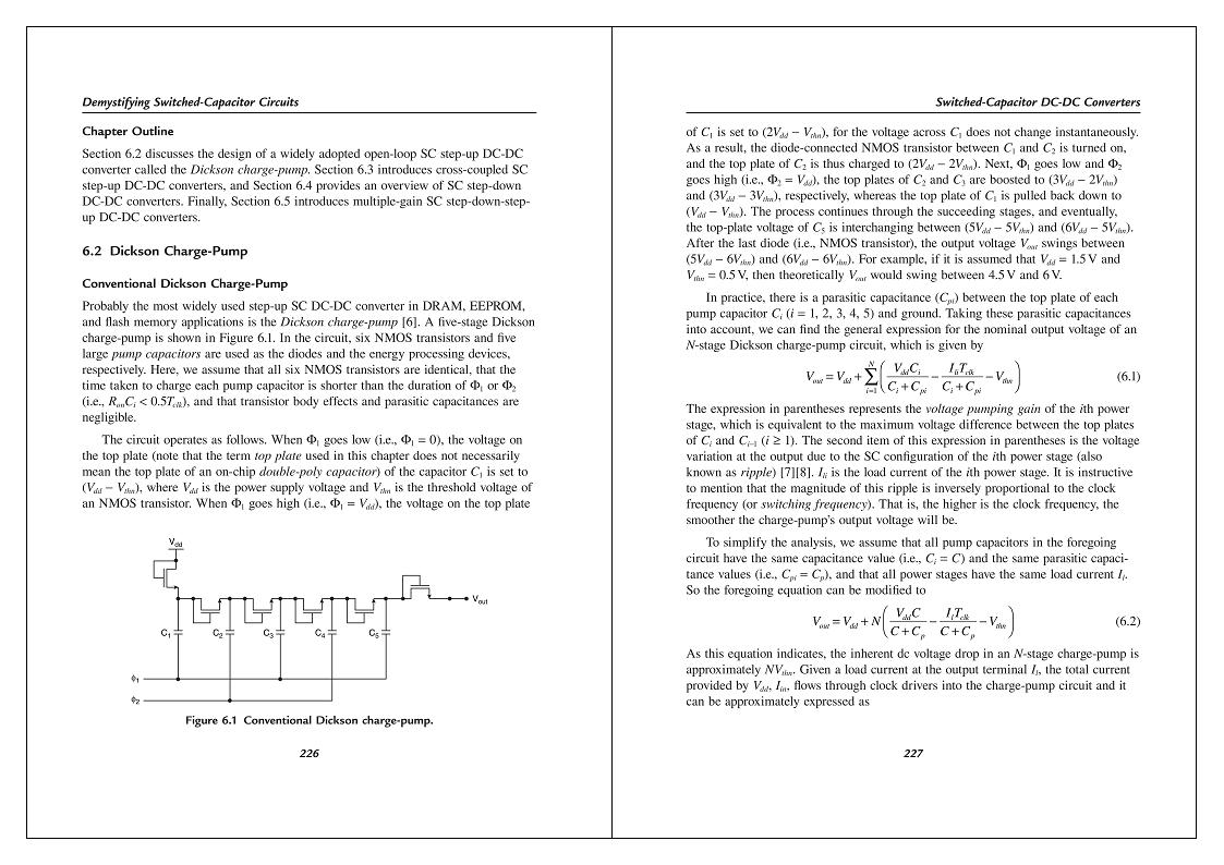

von apollo2mond (Gast)
lese mal hier ... im Anhang
