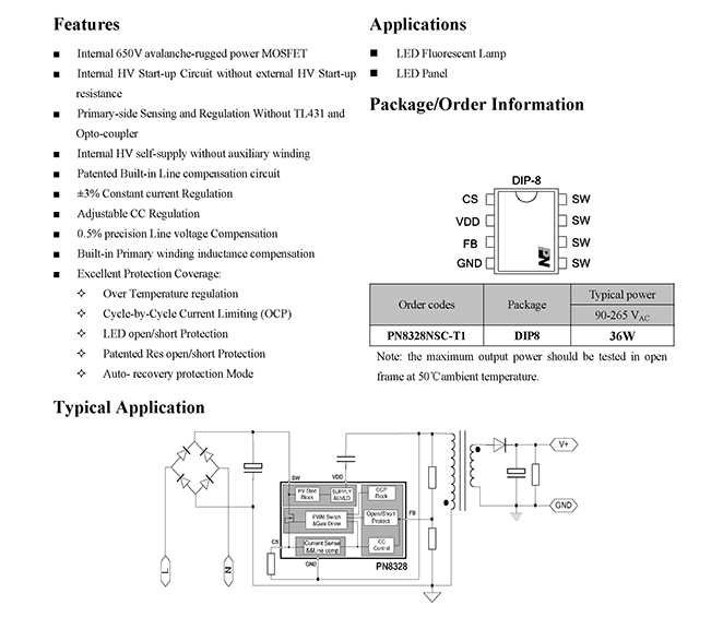

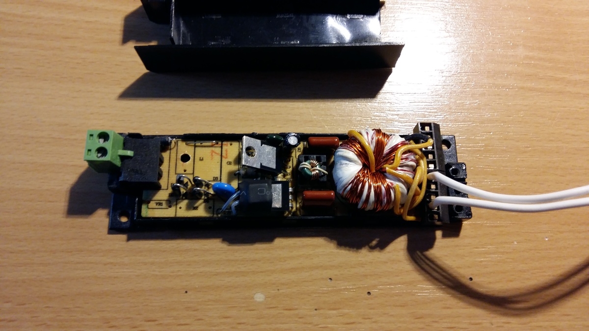

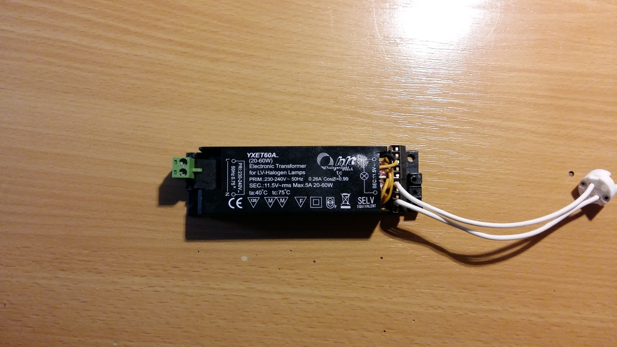

Mein Zugang war es mit einem LED-Treiber zu probieren. Dieser
(https://darkenergy.en.alibaba.com/product/60580029133-801583606/dark_energy_driver_AC220v_8_12_X1W_240ma_300MA.html?spm=a2700.8304367.prewdfa4cf.1.5e8add99j0mJu4)
liefert mir ca. 300mA bei 24-42V lt. Hersteller. Damit möchte ich 2
Röhren in Serie betreiben. Damit bleibe ich rein rechnerisch ohmsch
betrachtet innerhalb der Spezifikationen des Treibers.
Verbaut ist ein BP3125
(http://www.bpsemi.com/uploads/file/20161124174407_287.pdf)

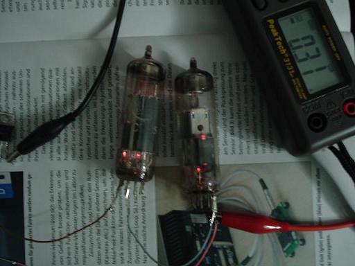

Ich musste nun erkennen, dass dieser Zugang scheinbar nicht
funktioniert. Die einzige Erklärung dafür, die ich habe ist, dass das
Verhalten der Heizwendeln sich derart von LEDs unterscheidet, dass der
IC nicht mehr regeln kann. (-> Impedanzproblem) Der Treiber gibt einen
ca. 10kHz Ton von sich und schafft nur 8V bei ca. 0,2A. Damit werden
Röhren nicht mal handwarm.

von Jochen F. (jamesy)
Das Problem ist der Widerstand der Heizung im kalten Zustand. Genau wie
bei der konventionellen Glühbirne ist der (metallische) Widerstand mit
der Temperatur ansteigend, die Röhre erreicht so etwa 650 Grad, also
grob mehr als Verdreifachung des Widerstandes. Der Schaltregler geht
wahrscheinlich in Überlast, und die abgegebene Leistung reicht nicht, um
initial zu heizen.

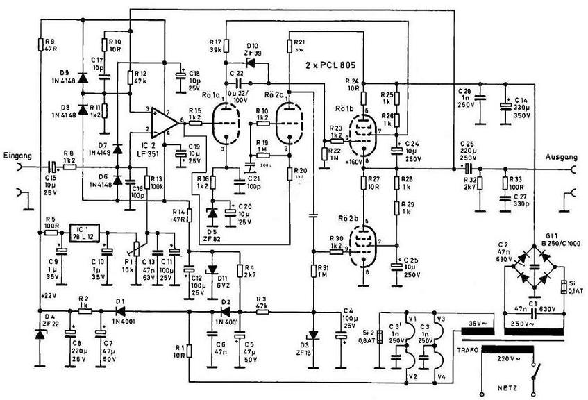

von oldeurope O. (Gast)
TheLeFish .. schrieb:
> Es soll ein RKV
> (http://www.jogis-roehrenbude.de/Verstaerker/PCL805-KH-Amp/PCL805-KH.htm)
> werden.
Die Heizung ist wohl das kleinste Problem.
Die Schaltung hat schon prinzipiell einen
Fehler:
http://www.jogis-roehrenbude.de/Verstaerker/PCL805-KH-Amp/Prinzip.jpg
Das Signal für Rö2a darf nicht von der Anode von Rö1a
kommen, wenn UaRö1 schwimmt und UaRö2 fix ist.
Umgekehrt ist das korrekt.
Das kann aber auch ein Zeichenfehler im Schaltbild sein.
http://www.jogis-roehrenbude.de/Verstaerker/PCL805-KH-Amp/Schaltung.jpg
Die oberen Enden von R17 und R21 wurden wohl verdreht.
Edit: Bitter, ist leider kein Zeichenfehler,
im Layout ist das auch falsch.
Irgendwie fehlt mir da noch ein Koppelkondensator für
Rö2b.
Edit: Ist im Layout C23.
Das ist erstmal alles was mir auf Anhieb auffällt.
LG
old.

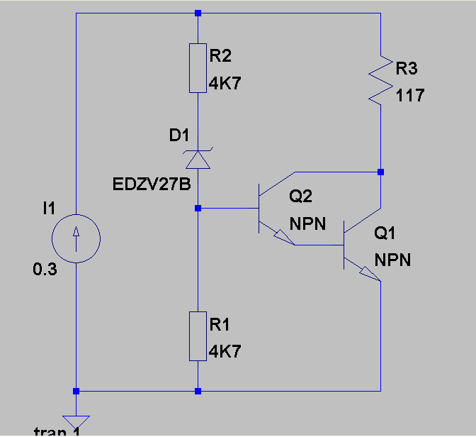

Ja. Du schaltet die Heizung erst dann zu, wenn die
Ausgangsspannung größer als 24V ist. Das kostet
Dich einen Transistor und einen Spannungsteiler
evtl. mit Z-Diode.
LG
old.

Also:
Siehe Prinzipbild im Anhang.
R3, Heizung
Q12, ein Darlington
I1, LED-Treiber
LG
old.

von LeFish (Gast)
Vielen herzlichen Dank für deine Inputs "old". Wenn ich Dich richtig
verstanden habe, Stelle ich mit der Zener-Diode sicher, dass die
Spannung über die Heizwendeln >24V ist, da der LED Treiber erst ab
dieser Spannung sauber regeln kann.
Direkt nach einschalten der Stromquelle belaste ich diese ist, bis die
Spannung > 24V ist, danach schaltet der Darlington durch und Strom
fließt auch über die Heizwendeln.
Habe ich das Prinzip richtig verstanden?
Ich werde die Schaltung auch mit 10-40 Ohm Widerständen testen, um das
Verhalten der Schaltung bei den div. Betriebszuständen zu testen.
Die Röhren waren Recht schwierig zu beschaffen.
von LeFish (Gast)
Sorry, oben sollte es heißen:
"Direkt nach einschalten der Stromquelle belaste ich diese NICHT,
Über der Stromquelle.
erst, wenn
> die
langsam
> durch und Strom
Ja.
Das ist keine gute Idee, weil der Transistor dann
dauerhaft heiß wird.

Ach ja, R1 wirst Du sehr wahrscheinlich nicht
brauchen, weil der schon im Transistor eingebaut
ist. Siehe Anhang.
Mario R. schrieb:
> ich hab den Verstärker auch schon nachgebaut
Mit dem Fehler in der Ansteuerung?
Beitrag "Re: PCL805 Röhre Heizung aus Netzspannung"
LG
old.
von Mario R. (mario001) Benutzerseite
Im ersten Wurf ja .... :-/
Hab das damals sogar per Mail an Jogi geschrieben, da kam aber keinerlei
Reaktion. Der falsche Schaltplan ist noch immer online.
Beitrag "Re: Foren die sich mit alter Röhrentechnik (Radio) befassen"
Der hat auch den Fehler.
Da sehe ich auch keinen Hinweis:
http://www.mario001.de/audio/2007/08/15/kopfhoererverstaerker/
Hast Du auch Schreibverbot im Forum bei denen?
LG
old.
Doch - unter dem Abschnitt "Stromhungrig" habe ich beschrieben, was
passiert, wenn man ihn ohne Koppel-C versucht einzuschalten :-) Da gibts
auch ein Bild vom Originalschaltplan mit dem zusätzlich eingezeichneten
C.
Schreibverbot hab ich noch nicht ;-) Ich hatte es per Mail versucht ...
Landete wohl direkt in /dev/null ....
Mario R. schrieb:
> Koppel-C
Ich rede gar nicht von dem Koppel-C.
Sondern von der Ansteuerung der Röhren an sich ...
LG
old.
Achso, sorry ... Haben wir aneinander vorbeigeredet. Diesen Fehler hab
ich nicht beseitigt, mir war auch nicht bewusst, dass das falsch ist.
Ich gestehe - so fit bin ich nicht in Röhrentechnik ;-)
Mario R. schrieb:
> Achso
Habe Dir mal aufgezeichnet, wie die Ansteuerung
prinzipiell auszusehen hat.
Nun untersuche mal die Jogi-Schaltungen darauf hin. ;-)
LG
old.
Das seh ich ein - klassische Gegentaktansteuerung. Der Arbeitspunkt wird
ja über die Rückkopplung über den OpAmp IC2 eingestellt, Rö1a verstärkt
die Ausgangsspannung des OpAmps, Rö2a ist die Phasendreherstufe für die
gegenphasige Ansteuerung der Ausgangsröhren. Soweit richtig?
Wo mein Verständnis gerade noch hängt, ist, woher Rö2a und Rö1b ihren
Arbeitspunkt bekommen (über die Z-Diode D10?), und warum man überhaupt
eine Röhre mit der Anode an ein Gitter der Ausgangsstufe hängt
(Gegenkopplung?) ...
Hast du mir da einen Verständnistipp? :-)
Mario R. schrieb:
> Soweit richtig?
Ja.
Ja.
Mario R. schrieb:
> warum man überhaupt
Das ist die Massnahme, die High-Side-Ansteuerung schwimmend zu
gestalten. Soweit so gut. - ABER
Die Ansteuerung der Low-Side wird leider davon ausgekoppelt.
Gibt mehrere Möglichkeiten den Fehler zu beheben.
z.B. Rö2a über den Operationsverstärker an der
Katode anzusteuern. Wobei man Pegel und Arbeitspunkt
passend einstellen muss.
LG
old.
> Fehler
Und wieso geht der Amp trotzdem?
Selbst wenn Rö2b mit falschem Pegl (in Relation
zu Rö1b) oder gar kein Signal bekommt,
wird der Amp mehr oder weniger noch als
Katodenfloger funktionieren.
Ich wäre damit aber unzufrieden und
würde das richten.
LG

von TheLeFish .. (thelefish)
Hallo allerseits,
vielen Dank für die rege Diskussion.
Ich hatte eigentlich nicht vor mit meinem halbfertigen RKV hausieren zu
gehen. Aber hier zwei Bilder von dem Teil:
https://drive.google.com/open?id=0B0NADBKV1zDnUDI5LS01UENQNVU
https://drive.google.com/open?id=0B0NADBKV1zDnX2RZM0FRQkFocEE
Ich habe de facto meinen nach Mario Richter gebaut. Alle Ehre und vielen
Dank übrigens von meiner Seite für Deine wirklich tolle Dokumentation!
Was ich noch zusätzlich gemacht habe ist moderne Spannungsregler zur
Spannungsstabilisierung für die OP-Amp Rails anstelle der Z-Dioden
einzubauen. Ich verwende L3081 bzw. TPS7A33.
Ich habe damit auf meinem (wie ihr seht bereits vorhandenem) Layout auch
den von "old." genannten Fehler eingebaut, jedoch den Koppelkondensator
dank Marios Hinweis auf seiner Homepage drinnen.
Daumen hoch!
Da haben Dich hier einige unterschätzt. :-)
LG
old.
So, dann werfe ich mal einen minimalinvasieven
Lösungsvorschlag in den Ring.
Die Leitung C22 --> R10 wird durchtrennt.
An den Knoten R10 R19 kommt ein Abblockkondensator.
R20 wird von GND getrennt und zum Pin6 (Ausgang)
des Operationsverstärkers geführt und auf 1K2 geändert.
R21 auf 39K. C21 weg oder auch über R20. Wird man messen.
Was mir daran gefällt, die neue Phasendrehstufe
hat gegenüber der originalen Schaltung keine
zusätzliche Laufzeit vor Rö2b. Das macht der
niederohmige Operationsverstärkerausgang möglich
und wird so elegant ausgenutzt.
LG
old.
von Peter D. (peda)
> Fehler:
Die Schaltung des Röhrenteils ist völlig egal, er muß nur irgendwie
verstärken und darf nicht schwingen.
Die Übertragungseigenschaften bestimmt allein der OPV und die
Gegenkopplung vom Endstufenausgang auf den Eingang des OPV.
Besten Dank, freut mich wenn sie dir weitergeholfen hat! :-)
> gestalten.
Aber ich bin noch nicht dahintergekommen, warum das so ist und welche
Vorteile diese Maßnahme gegenüber einer fixen Versorgung hat?
Aus der W. schrieb:
> Dann solltest Du das fairerweise am Anfang Deines Blogs
> auch in grossen Lettern hinschreiben.
Dass ich davon weg bin, erwähne ich bewusst nicht - das schreckt
potentielle Nachbauer nur ab. Hinweise auf Gefahren und Brummverhalten
sind im Artikel aber enthalten.
Aus der W. schrieb:
> Da Du von der Technik weg bist, sehe ich auch keinen Grund
> Deine Fragen dazu weiter zu beantworten.
Das finde ich schade. Ehrlich. Nur weil man etwas nicht (mehr) selbst
betreibt, sollte man doch darüber diskutieren dürfen. Ich will ja auch
über Atomenergie philosophieren, ohne mir eins in den Garten stellen zu
müssen ;-)
Lg, Mario

https://www.mikrocontroller.net/attachment/343782/heizung_zuschalten_schema_001.PNG
Ich habe die Schaltung provisorisch aufgebaut
und sie funktioniert ufb. :-)
Und ja, unter 24V fließt kein Strom.
Ein paar Eckdaten zusätzlich zu den Bildern:
Uce=0,74V
Uz=24,7V ZD24V
UR=5,6V R=2K2
Ube=1,35V
Die Digitalanzeigen am Labornetzteil sind ungenau.
Während der ersten paar Sekunden wird der Transistor warm,
dann bleibt er kalt.
Genial, ist eine gute Kombination  mit  Netztrennung.
LG
old.

Zum eigentlichen Thema:
Ich habe die Schaltung nach Deinem Tip, old, auf einem Steckbrett
aufgebaut.
> R3, Heizung
> Q12, ein Darlington
> I1, LED-Treiber
Zuerst habe ich die Darlingtonstufe diskret mit zwei BC337 aufgebaut.
Danach habe ich die beiden NPNs durch einen IRF640N ersetzt.
Beide Varianten funktionieren HERVORRAGEND! Der Strom wird exakt auf
0,3A eingeregelt, die Spannung steigt innerhalb von 40s von <10V auf 37V
bei 2 Röhren in Serie an. Die Aufheizzeit liegt bei ca. 120s
(geschätzt).
Ich möchte allen, die mithalfen, recht herzlich danken!
Beste Grüße
LeFish
> IRF640N
Gute Wahl, unter TO220 würde ich da auch nicht nehmen wollen.
Denke daran, das durch Ugsth und den Teiler die Spannung,
ab welcher die Röhren "zugeschaltet" werden, höher wird.
ZD22
Ich würde den BDW93 o.Ä. vorziehen, weil man nur einen
Widerstand und eine Z-Diode benötigt und sich
https://www.mikrocontroller.net/attachment/343815/BDW93_Innenschaltbild.PNG
nicht um ESD kümmern muss. Den halte ich für narrensicherer.

Mario R. schrieb:
> wenn
> der Ausgangselko mal durchbricht hab ich 300V am Kopfhörer
Ohmanoman, 160V! Man sollte wissen was man baut:
StrgF --> 160
Du kannst den Hörer auch schützen:
https://de.wikipedia.org/wiki/Tischfernsprecher_W48
StrgF --> Gehörschutz
Da gibt es alternativ VDRs und TVS Dioden
LG
old.
Aus der W. schrieb:
> Ohmanoman, 160V!
Im Einschaltmoment, wenn die Röhren kalt sind und C24 entladen, gelangt
bei defektem Ausgangselko die volle Betriebsspannung an den Ausgang. Das
wären sogar 350V (250V * 1,4).
Mario R. schrieb:
> Im Einschaltmoment ... C24 ...
Bildet mit C25 einen Teiler.
Dann ist da noch der Teiler aus R25+26 mit R32.
> 0,3A eingeregelt

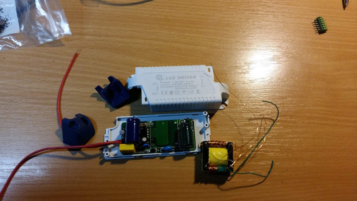

von Jörg K. (ingjki)
Sieh Dich mal nach nem Halogentrafo 12V /5A (60W)[ca. 6..8€]
um , Du brauchst 'nen Typ der einen Ringkern als Trafo hat.
- Den Trafo vorsichtig auslöten, 10 Wdg isolierten Drahtdrauf wickeln,
  wieder einbauen , in Betrieb nehmen , Spannung an der Wicklung messen.
- gemessene Spannung / 10 = V/Wdg als Berechnungsgrundlage
Gruß IngJKi
Nachtrag:
1.Wie auf dem Foto(rechts) zusehen ,handelt es sich um einen
Halogentrafo 20-60W.
Daheher auch die angeschlossene Stiftsockelfassung um beim
Experimentieren
ersteinmal die zum Betrieb erforderlichen minimalen 20W mittels einem
Halogenbirnchen abzunehmen.
2.auf dem linken Foto sieht man links neben dem Ringkerntrafo einen
kleinen
Ringkern. der weiße Draht ging im Orginal einfach nur durch die
Mitte(1/2Wdg).
Damit das NT auch schon bei kleineren Lastströmen sicher arbeitet ,
wurde die Windungszahl auf etwa 2,5 erhöht.hier fließt nähmlich der
Strom der Primärwicklung durch, welcher als Feedback zur Steuerung der
zwei Schalttransitoren genutzt wird.
Der zweite Trafo eigentlich als Stromquelle.
die angegebenen max 200V erreicht er nicht ganz (185V),was vieleicht
daran
liegt , das in Deutschland die Netzspannung auch nicht bei 265V liegt
(siehe Typenschild AC 90..265V).
180V*0,35A = 60W , ich hatte Angst, das im Leerlauf die Spannung
wesentlich
größer wird, sie blieb aber auch da bei max 185V.
zusätzlich wurden folgende Wicklungen aufgebracht:
10 Wdg isol.Litze
35 Wdg 0,35CuL
70 Wdg 0,35CuL
>>Der zweite Trafo ist doch für eine LED - Leuchte,
nicht wahr? Soll ich sowas als Erstes suchen?
Oder geht es mit dem Ringkern besser?<<
-das hängt vom Verwendungszweck ab
Das Grundprinzip , von dem ich ausgegangen bin ,
ist in beiden Fällen das gleiche - vorhandene Primärwicklung +
dem Verwendungszweck entsprechende Sekundärwicklung + zur
verfügungstehender
Platz für Zusatzwicklung
Beim ersten Trafo wurden folgende Wicklungen aufgebracht(Angaben AC):
1,7 ; 5,8; 15 ; 17 und 60V
die zur Verfügungstehende Gesammtleistung wird logischerweise von der
Auslegung der Primärwicklung + entspr.Primärschaltung festgelegt.
und das Ganze sollte ökonomisch günstig sein!!
Wenn man bei einschlägigen Elektronikteilelieferanten sucht ,
kommt man mehr oder weniger immer zum selben Ergebniss :
Konsum :
-(K)auft(o)hne (n)achzudenken (s)chnell (u)nsern (M)ist,
und das möglichst zu Wucherpreisen,
also 1. oder 2. oder beides.
Fachkompetenz und Service bewegen sich dabei um den logischen Low-Pegel.
Nachtrag :
dran denken Halogen-Trafos liefern Wechselspannung!
ein mit 11,5V~ angegebener Trafo nach Gleichrichtung 16,75V= ,
aber (wie im Bild oben)5,8A Strom .
Eine(mehrere)PCL805 ( https://frank.pocnet.net/sheets/124/p/PCL805.pdf )
könnte man also damit schon heizen.
Und mit der Mindestlast sollte man bei Verwendung als Heiztrafo
jedenfalls keine Probleme haben.
Und für 5..8€ bekommt man glaube ich keinen kleineren/leichteren/
leistungsfähigeren und preiswerteren Heiztrafo.

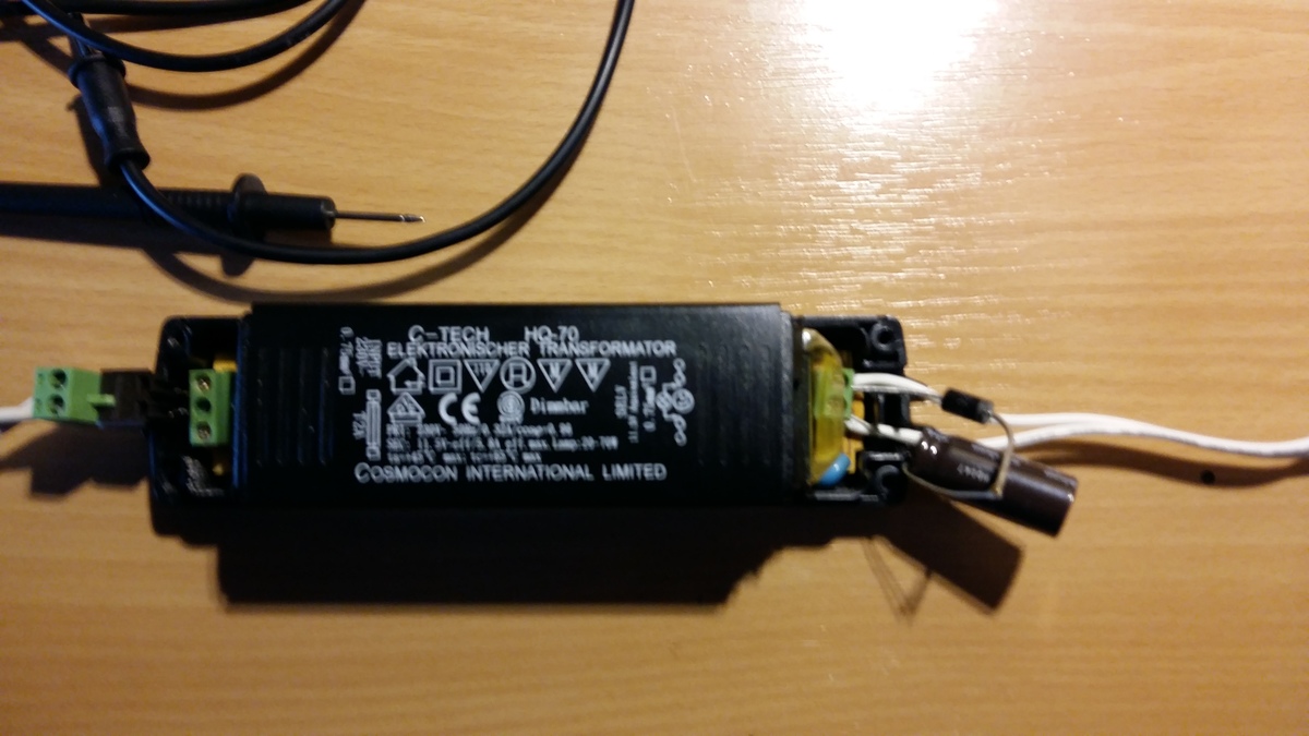

von Karl (Gast)
Ogottogottogottogott!!!
Ein "elektronischer Trafo" liefert eine Wechselspannung mit 40-50kHz
Rechteck. Die kannst Du so einfach nicht gleichrichten. Da brauchst Du
ultraschnelle Dioden, sonst macht das bumms. Und da brauchst Du auch
geeignete Elkos, sonst macht das auch bumms. Und 5.8A über diese
Minidiode? Macht auch bumms.
Übrigens liefern die üblichen Messgeräte an diesen Trafos auch falsche
Werte, weil die mit der 50kHz Wechselspannung nicht klarkommen. Wenn das
Meßgerät also nur 7V anzeigt: Passt schon.
von Joachim B. (jar)
Karl schrieb:
> mit 40-50kHz
dafür gibt es schnelle BA157/159 die schaffen 1A eine PL braucht nur
0,3A
Man kann pro Röhre je eine Diode(nbrücke) + low ESR Kondensatoren
spendieren.
also im Bild die Diode + Elko war erstmal nur dazu da, um die
entstehende
Gleichspannung zu messen , eben weil das in dem Frequenzbereich genauer
ist.
Aber Problem ??? siehe Computer-Schaltnetzteil 10..20 A bei 5 / 12V
Die dort verwendeten Dioden haben meist Sperrspannungen von 25..45 V
Low ESR - elkos kriegste heute meist für'n Paar Cent (Pollin / Reichelt)
Die Ultraschnellen Dioden brauchste erst bei modernen Schaltreglern, die

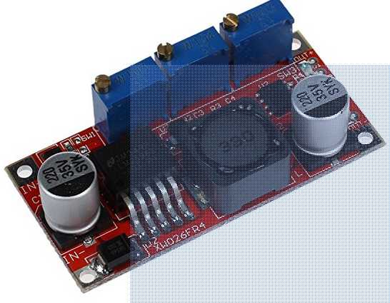

mit 500Khz bis 2,5Mhz arbeiten.
Stepdown-Regler mit 3A Ausgangsstrom gibt's bei Amazon für 2,53€ als
fertiges Modul ohne Transportkosten , dafür kriegste bei Pollin nicht
mal die Bauteile.

Der weithin bekannte, ganz einfache elektronische Halogentrafo besteht
aus einem selbstoszillierenden und ungeregelten Halbbrücken-Inverter,
welcher aus der ungesiebten Netz-Gleichspannung via "Zerhacken" eine
Rechteck-Wechselspannung macht.
Die Amplitude der Primärspannung am Trafo schwankt also mit doppelter
Netzfrequenz, anstatt (wie "gewöhnlich") dauerhaft +/- 1/2 Vpeak vom
Netz zu haben - eben weil es keinen Siebkondensator gibt.
Weil er "nicht mehr können muß", ist auch der Trafo nur dafür
dimensioniert, sekundär einen nahezu ohmschen Verbraucher mit jener
amplitudenmodulierten Puls-Spannung zu versorgen. Mehr Leistung ist im
Trafo "thermisch nicht drin".
Nicht zwingend , in zunehmenden Maße sind in den Dingern
solche IC's wie PN8328 oder TOP2xx drin.
siehe Bild

> siehe Bild
Das sind aber dann auch Geräte mit DC-Ausgang - und damit eine andere
Baustelle. Das mag es geben (auch schon gesehen, z.B. 12VDC), aber der
"Klassiker" (und immer noch sehr häufig, vielleichst die
meistgenutzteste Art Schaltnetzteil für Halogen überhaupt) ist, was ich
sagte.
Und bei geplanten Modifikationen ist das auch zu beachten, sofern man
nicht gleich was völlig neues um den Trafo herum baut (wozu man
sicherlich noch etwas mehr wissen sollte... ändert man Frequenz wie auch
Ansteuer-Art, geht dann ohne Messen seiner Parameter kaum was, sofern
der komplette Trafo kein "Standardteil mit Datenblatt" ist).
Nur das wollte ich damit sagen. Daß es auch DC-Versorgungen gibt, steht
außer Frage.
Nimm so'n Teil wie auf dem bild , häng ggf. noch 500-1000µF/63V elko mit
dran
und schon leuchtet die PL504!
mfG
