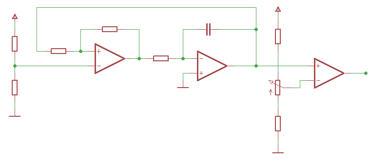

von Der Andere (Gast)
Dann nimm halt eine Schaltung ohne den 555.
Dreieck- oder Sägezahngenerator und Komparator dahinter.
Siehe z.B.
http://www.dse-faq.elektronik-kompendium.de/dse-faq.htm#F.25

> Die erste Schaltung auf DSE-FAQ geht mit einem popel doppel OP.

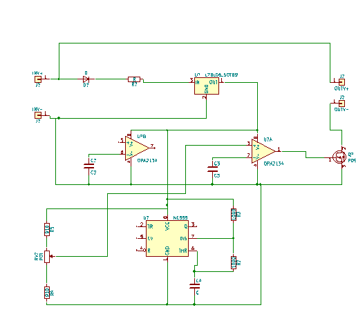

von markus (Gast)
hier die schaltung von einem aufgebohrten 555 china dimmer mit
nachgeschaltetem komperator für 0-100%:

von BerndB (Gast)
Danke markus für die Schaltung!
Werde es gleich ausprobieren..
Gruß,
Bernd

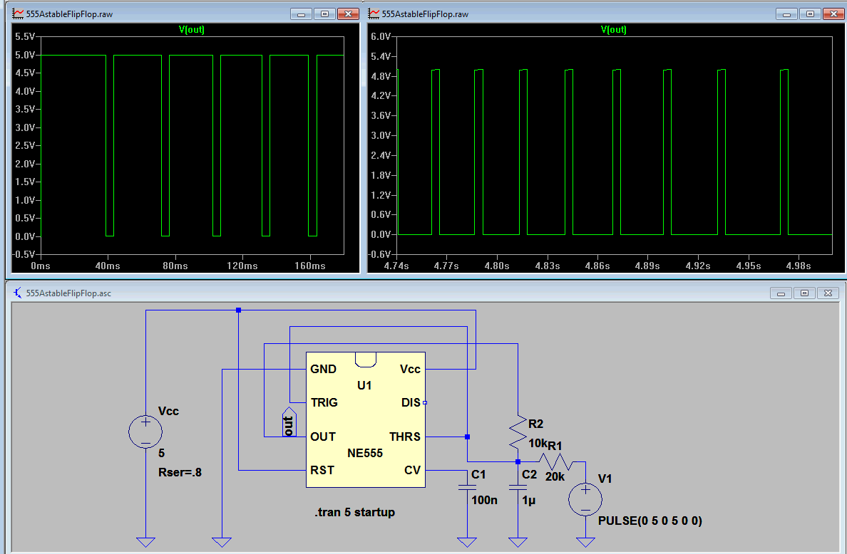

Interessehalber habe ich die Schaltung nachgezeichnet. Geht sogar, ich
hätte der Schaltung etwas mehr Funkentstörung gegönnt.
http://www.ebay.de/itm/LED-Dimmer-PWM-12V-DC-max-8A-LED-Controller-Regler-Helligkeitsregler-Neue-/322610337254?hash=item4b1d1315e6:g:8MMAAOSwuzRXcpgO
von Paul B. (paul_baumann)
Lutz H. schrieb:
> Geht sogar...
Kann ich mir nach der Zeichnung nicht vorstellen. Dazu müßte zumindest
ein PWM-Signal den rechten OPV erreichen.
MfG Paul

von Lutz H. (luhe)
Stimmt, ein Fehler ist noch im Schaltplan. Irgendeine Verbindung hatte
sich unter den Schaltkreisen versteckt. Mir reichte es, um die Schaltung
zu verstehen. :-)

von Mani W. (e-doc)
BerndB schrieb:
> ich benötige eine 0-100% PWM und habe das Problem das sämtliche
> Schaltungen mit einem NE555, die ich ausprobiert habe, anstatt 0-100%
> nur 5-95% liefern.
> Mir ist besonders der Bereich 0-10% wichtig!
Nimmst Du einen 324 oder ähnliches, nur 2 OPV sind dafür nötig für
PWM 0-100 %...
von Mani W. (e-doc)
Hier mal die Grundschaltung einer PWM 0-100 %...
Je nach Anforderung sind die + und - Eingänge des zweiten
OPV zu vertauschen...
Und am unteren Ende des Poti noch ein Widerstand gegen Masse für
den Einstellbereich...

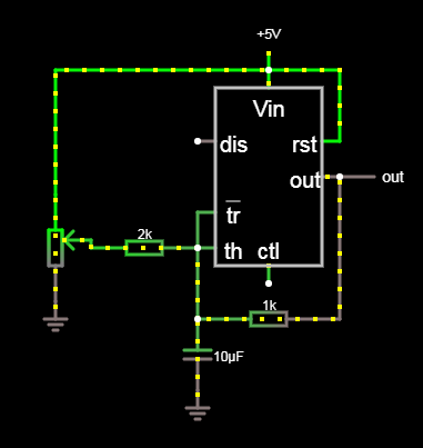

von IUnknown (Gast)
Bin zwar etwas spät bei der Party, aber hier ist meine
Version. Anhang als Bild, hier als link: http://tiny url. com/yb8wksko
für 0-100% muss R1 = 2*R2 sein. Zeitkonstante über Parallelschaltung
berechnen.
Nachteil: Frequenz ist abhängig vom dutycycle.
Poti kann auch durch Spannungsquelle ersetzt werden.
Viel spaß :-)

von Mani W. (e-doc)
Schlecht!
Matthias S. schrieb:
> Hier noch meine Variante mit 2 R2R OpAmps und 5V Speisung.
2 OPV und zusätliche Einspeisung des Dreieck- oder Sägezahnsignals...
Mehr Aufwand...
von Teo D. (teoderix)
Bin zufällig, eben wiedermal nach ~20J, genötigt einen Sägezahn zu
brauchen.
Warum ist mir diese kleine und nette Variante nicht begegnet? (Ja
Dreieck aber such mal nach Sägezahn:)
Ich bin versucht da noch ne Diode mit drannzudröseln?
von Mani W. (e-doc)
Kannst Du machen, ändert aber nicht viel an der Funktion...
von Michael B. (laberkopp)
IUnknown schrieb:
> aber hier ist meine Version.
Hmm, zwar stoppt dieser Oszillaotr auf high wenn das Poti an Messe und
auf low wenn das Poti an plus gedreht ist und liefert 50% duty cycle
wenn es auf halb steht, aber 1% oder 99% kann er nicht, die PWM setzt
schlagartig aus beiden Richtungen mit 10% Tastverhältnis ein.
Für sauberes Verhalten ist entweder ein simulierter NE555 :-) oder ein
CMOS-555 notwendig, sonst muss man den Ausgangsspannungsverlust des
echten NE555 miteinkalkulieren und die 2k eher zu 1k8 machen.

Hier eine weitere Schaltung, welche von 0-100% kann. Werte habe ich
jetzt nicht berechnet. Das kann man mit irgend einem 4fach-OPV machen,
z.B. TL074 (ist ja auch uralt).
von Mani W. (e-doc)
324...
Und ein schöner Dreieckgenerator...
