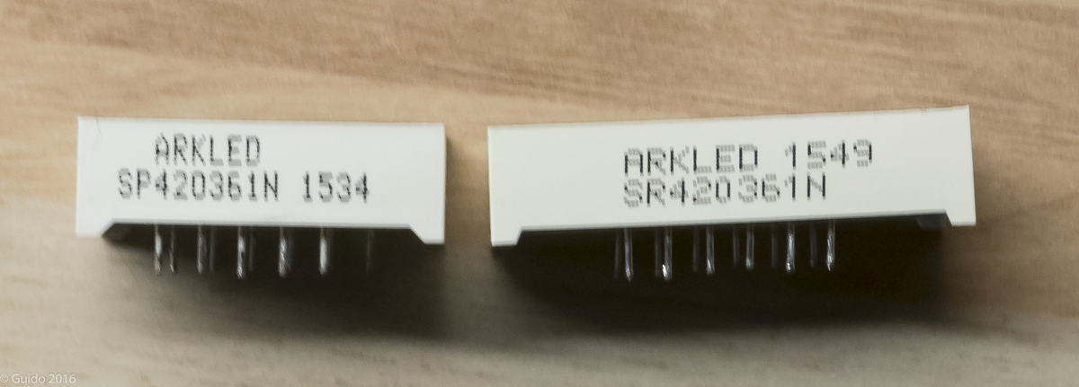

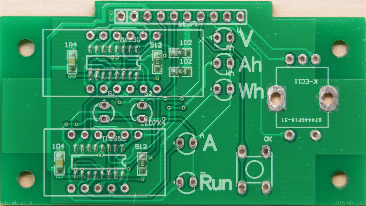

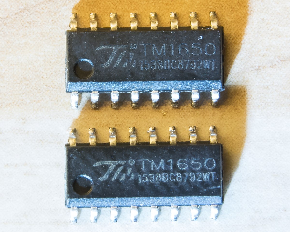

Andreas S. schrieb: > Au, super - könntest Du die Schaltpläne hier netterweise verlinken? https://youtu.be/KYncNH8_m70 Hier bei "Voltlog" findest Du in der Videobeschreibung alles was Du suchst. Anbei noch Unterlagen um den Schaltplan der Displayplatine zu "reenergieren" ;) Ich wollte das immer mal in Angriff nehmen, doch die Zeit.... Vielleicht setzt sich mal jemand dran, sind ja nur ein paar BEs und Leiterbahnen. Old-Papa
