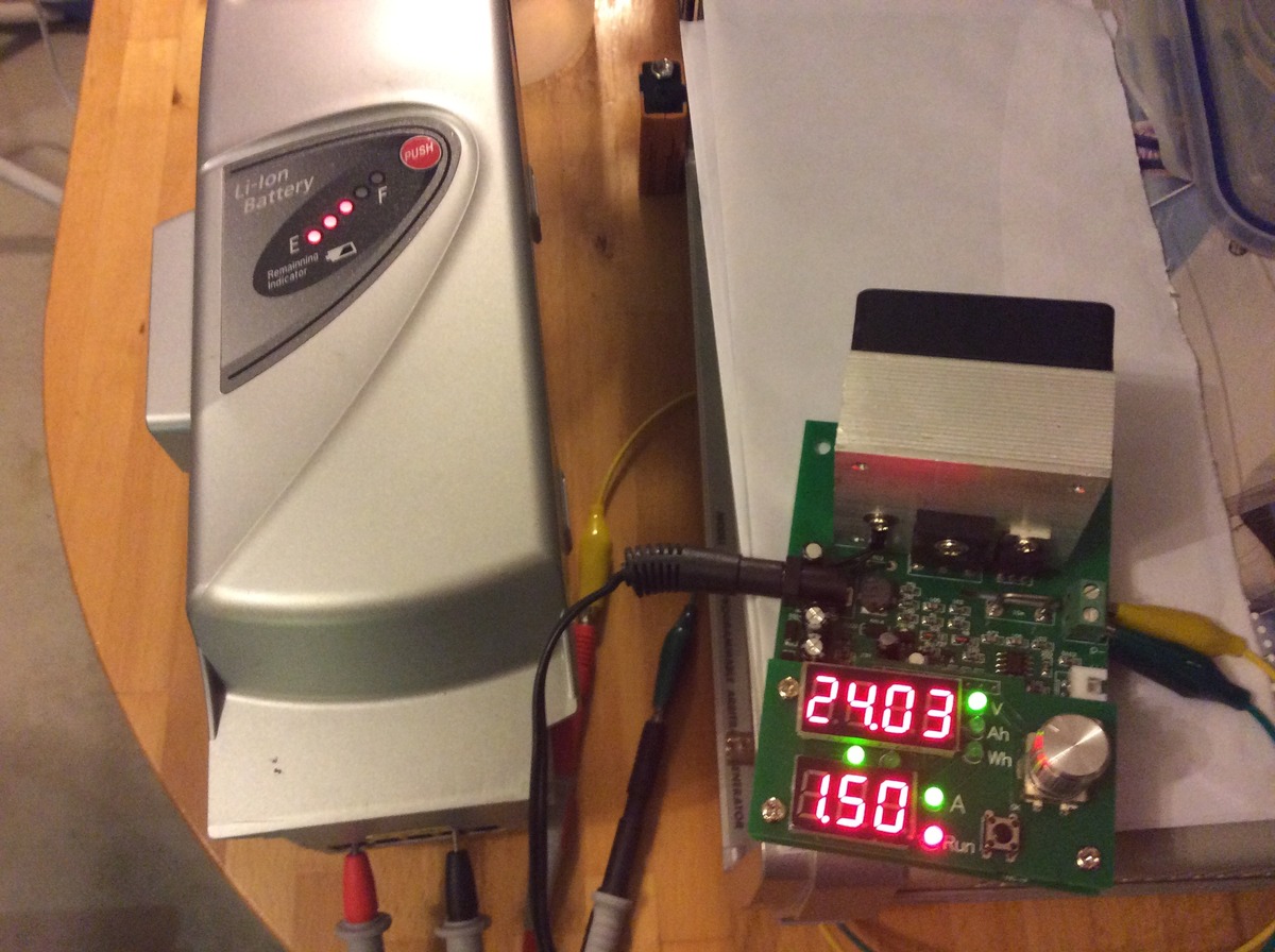

Liebe Forengemeinde, wir haben ein ca. 6 Jahre altes Pedelec-Rad der Firma Flyer. Das Rad hat ein 12Ah Akkupack von Panasonic, Typ NKY314B2. Dieses Akkupack entlade ich im Moment des Posting-Schreibens "von Hand" per elektronischer Konstantstrom-Last mit 1,5A. Als elektronische Last verwende ich das hier (siehe auch angehängtes Bild): Beitrag "Re: Elektronische Last gesucht" Die Anschlussbelegung des Akkupacks fand ich hier: https://www.pedelecforum.de/forum/index.php?threads/panasonic-akkuladen-ungel%C3%B6st.6477/page-2#post-88404 So weit, so gut. Ich mache mir nun etwas Sorgen bzgl. der Entladeschlussspannung. Oder sind die Sorgen gänzlich unbegründet und das Batteriemanagementsystem (BMS) wird abschalten, bevor es zur Tiefentladung kommt? Bevor ich mir jetzt die Maus heiß surfe, frage ich einfach einmal in die Runde, ob ich mit folgenden Annahmen richtig liege: - Es handelt sich um einen Li-Ion Ni Co Mangan Akku. Korrekt? Jedenfalls steht's so in der Flyer-Bedienungsanleitung (S. 8): https://www.google.com/url?sa=t&rct=j&q=&esrc=s&source=web&cd=3&ved=0ahUKEwjw27Te1bTXAhVJXBoKHdkGABYQFggyMAI&url=http%3A%2F%2Fwww.armins-radhaus.de%2Fapp%2Fdownload%2F5790580600%2FFLYER%2BBedienungsanleitung.pdf&usg=AOvVaw1I1w-D9fsoNHENxOXXwswB Dummerweise scheint es diese Element-Kombination in Akkus gar nicht zu geben, vgl.: http://batteryuniversity.com/learn/article/types_of_lithium_ion/1 Welcher Akku ist es denn nun? - Eine einzelne Li-Ion Ni Co Mangan Akkuzelle hat eine Nennspannung von 3,6V und eine Entladeschlussspannung von 2,5V. Korrekt? Quelle: https://de.wikipedia.org/wiki/Lithium-Ionen-Akkumulator#Entladung - Das gesamte Akkupack hat eine Nennspannung von 25,2V. Korrekt? - Der Akku hat folglich 7 Einzelzellen innen verbaut. Korrekt? - Die Entladeschlussspannung bei absolut symetrischer Entladung (ja, ich weiss, gibt's nicht) beträgt somit 7x2,5V=17,5V. Korrekt? - Da die Akkus unter 3V kaum noch Energie gespeichert haben, kann ich - um auf Nummer sicher zu gehen - bei 7 Zellen x 3,0V = 21V meine Entladung beenden. Korrekt? Fragen über Fragen - ich hoffe, hier kennt sich jemand gut mit diesem Akkutyp aus ... und antwortet, bevor es zu spät ist (Entladung läuft ...). Viele Grüße Igel1

Andreas S. schrieb: > Sehr erstaunlich für ein ca. 7 Jahre altes Akkupack, das 12Ah > Nennkapazität hat. > > Für mich leider eher ärgerlich, weil meine Akku-Versicherung (Beitrag: > 5,- EUR/Monat) erst bei <50% Kapazität zahlt. Puh, was kostet ein Neuer? Teo D. schrieb: > Zefix, überall baut Ihr 20-50% Schatzmarge ein. Kaum wirds > brandgefählich, wollt Ihr unbedingt auf 0.1% gehen??? Das war zwar nich wirklich für dich gedacht, aber so macht das Sinn, da mal auf ein paar Prozent zu achten. Weißt du für welchen Nominalstrom die 12Ah gelten? Event. geht da ja noch was, in Richtung <50%.
Teo D. schrieb: > > Weißt du für welchen Nominalstrom die 12Ah gelten? > Event. geht da ja noch was, in Richtung <50%. Nein, leider nicht, aber Du hast natürlich recht mit Deinem Hinweis. Wär vielleicht mal einen Blick in die Versicherungsunterlagen wert. VG igel1

Andreas S. schrieb: > - 10,0Ah > - 230 Wh > (gemessen mit 1,5A Entladestrom) > Sehr erstaunlich für ein ca. 7 Jahre altes Akkupack, das 12Ah > Nennkapazität hat. Freue Dich über das sehr gute Ergebnis! 10Ah / 12Ah ... das geht beinahe in Richtung Fertigungs- und Meßtoleranz. > Für mich leider eher ärgerlich, weil meine Akku-Versicherung (Beitrag: > 5,- EUR/Monat) erst bei <50% Kapazität zahlt. Vor ein paar Jahren wollte mir der Verkäufer eine Versicherung zu meinem Netbook andrehen und war etwas überrascht, dass ich Beitrag mal Zeit im Kopf ausmultiplizert und ihn heftig ausgelacht habe. Versicherungen lohnen sich nur bei Sachen, die man nicht kurzfristig selbst zahlen kann, ein Fahrradakku gehört sicher nicht dazu.

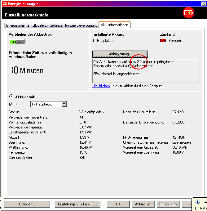

Kai S. schrieb: > Die Kapazität wird dabei mit einer > Entladerate von 0,2C ermittelt. Ist das ein Quasi Standard? In Dablas steht's ja (manchmal?) dabei, hab nur nie drauf geachtet, ob's Unterschiede gibt.

Akkuspezialist schrieb: > Notebook Akkus kalkulieren wir auf 4 Jahre! Dann muss man sich fragen, wieso die Garantiezeit bei genau diesen Akkus auf 1 Jahr begrenzt wurde.
