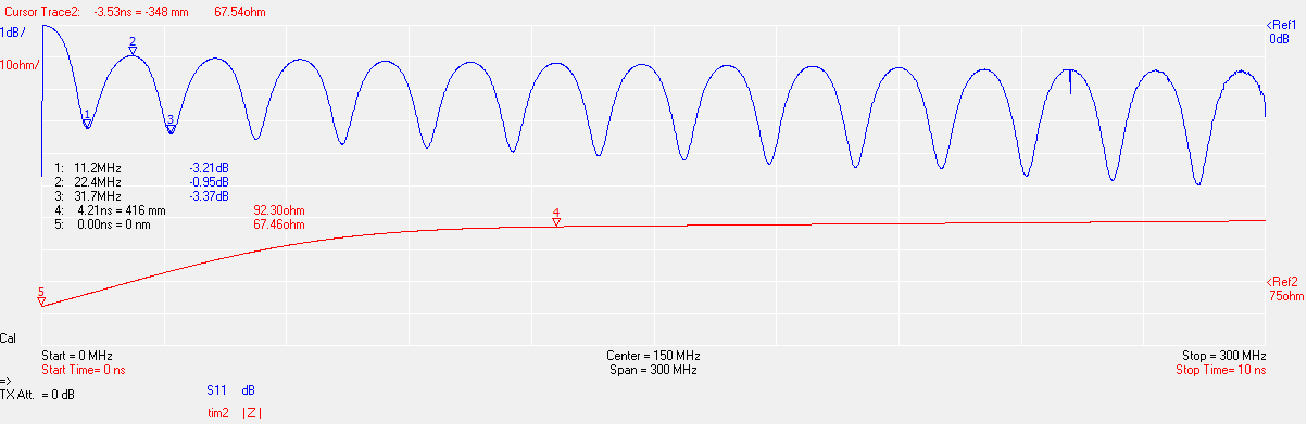

Ich habe mir einen VNA besorgt, eine S11 Messung mit offenem Kabel
gemacht, daraus ein Zeitsignal mit der Step DFT Funktion berechnen
lassen und |Z| angezeigt. Heraus kam ein Wert von etwa 92 Ohm, das Bild
habe ich angehängt.
Bin jetzt etwas ratlos, wahrscheinlich habe ich das Teil falsch bedient,
denn auf dem Kabel steht "3C-2V coaxial cable" was laut google 75 Ohm
haben müsste.
> haben müsste.
Dann schließe das Kabel mit 75 Ohm am Ende mal ab und wiederhole die
Messung mit dem VNA. Dann müsste die obere Kurve eine waagerechte Gerade
sein. Dann weißt du wenigstens, ob das Kabel tatsächlich 75 Ohm hat.
Kann der VNA auch ein Smith-Diagramm anzeigen? Wenn die Bezugsimpedanz
des VNA 75 Ohm ist, müsste im Smith-Diagramm einen Punkt oder kleiner
Kreis bei reell 1,5 zu sehen sein. Passt das alles nicht, dann schließe
den 75 Ohm Widerstand direkt an die Messbuchse des VNA an.
Zum Abschließen mit 75 Ohm kannst du z.B. einen SMD-Widerstand direkt
ans Kabelende löten. Klar, alles so kurz wie möglich. Alternativ
montierst du einen F-Stecker an das Kabel. An den Stecker schraubst du
dann einen Verbinder F-Buchse auf F-Buchse und auf die offene Seite des
F-Verbinders kommt dann ein F-75 Ohm Abschlusswiderstand.
Ich hatte das sowohl mit 50 als auch mit 68 Ohm versucht und die
Reflexionsmessung war weiterhin sehr wellig. Ich dachte dann es muss
einen anderen Grund haben und habe mir nicht mehr die Mühe gemacht, es
mit genau 75 zu versuchen.
Ja kann er. Die Bezugsimpedanz ist 50 Ohm, aber ich denke, das meintest
du ja auch.
Das werde ich dann am Montag mit dem VNA testen.
Eigentlich müsste damit allerdings mit unabgeschlossenem Kabelende auch
eine sehr gute Wellenimpedanzmessung möglich sein. Scheinbar rechnet er
dazu die Frequenzantwort über eine inverse FFT in eine Sprungantwort im
Zeitbereich um, und das ist dann im Prinzip genau das gleiche wie die
Methode mit dem Impulsgenerator. Hier [1] auf Seite 199 wird das mit 3
verschiedenen Coaxstücken hintereinander gemacht. Leider sieht mein
Ergebnis ja ganz anders aus.

von Hp M. (nachtmix)
> haben müsste
Das wird stimmen, denn 75 Ohm ist für Empfangsantennen üblich.
Wahrscheinlich nicht nur das, sondern du hast auch Probleme mit
Übergangswiderständen.
Theoretisch sollte die Amplitude der reflektierten Welle ja fast
konstant sein, mit allmählichem Abfall zu hohen Frequenzen hin.
Lediglich die Phase ändert sich je nach Leitungslänge mehr oder weniger
schnell mit der Frequenz.
Die Phaseninformation wäre im Smith-Diagramm enthalten gewesen, und dann
hätte die Grafik wie eine Spirale aussehen sollen.
Auf die Übergangswiderstände komme ich, weil der Marker1 bei 11,2MHz und
Marker3 bei 31,7MHz ein S11 von mehr als 3dB anzeigt.
Das bedeutet, dass mehr als die halbe Leistung nicht reflektiert wurde,
sondern verschwunden ist!
So schlecht kann das Kabel bei der niedrigen Frequenz eigentlich gar
nicht sein, aber es ergibt einen Sinn, wenn man einen  Serienwiderstand
von etwa 68 Ohm annimmt und das λ/4 lange Kabel als Kurzschluß
betrachtet.
11,2MHz entsprechen dann einer elektrischen Länge des Kabels von 6,70m.
Mechanisch wären das ca. 5,50 m bei einem Dielektrikum aus geschäumten
PE oder 4,20m bei massivem PE.
Stimmts?
Ganz entsprechend treten bei Marker2, wo das Kabel einen sehr
hochohmigen Resonator darstellt, geringere Verluste an dem
Übergangswiderstand auf.
Hier hat bei 22,4MHz die rücklaufende Welle eine Amplitude von 90% der
hinlaufenden, und entsprechend gehen nur 20% der Leistung verloren.
Aber auch daran wird zu einem guten Teil der Übergangswiderstand schuld
sein.
Ich ahne, dass du das Kabel mittels der in der Abschirmung vorhandenen
schlecht leitenden metallisierten Kunststofffolie "geerdet" hast.(?)
Übrigens kannst du den Wellenwiderstand für höhere Frequenzen auch nur
aus einer niederfrequenten Kapazitätsmessung oder den mechanischen
Abmessungen ableiten, da die Dielektrizitätszahlen für geschäumtes PE
(1,5) oder massives PE (2,3) hinreichend genau bekannt sind.
Solange der Skineffekt einen Beteiligung des Stahlkerns verhindert,
kannst du ruhigen Gewissens µ_r=1 annehmen.
Der Rest ergibts sich dann aus der Formel für den Zylinderkondensator,
die dir  das Verhältnis von Aussendurchmesser zu Innendurchmesser
liefert, und der Formel für Koaxkabel, die aus dem Durchmesserverhältnis
den Wellenwiderstand berechnet.
von DH1AKF W. (wolfgang_kiefer) Benutzerseite
> betrachtet.
Ich komme bei Auswertung des Diagramms zu ganz anderen Schlüssen!
- Die niedrigste Viertelwellen- Resonanz des offenen Kabels ergibt bei
Berücksichtigung des Verkürzungsfaktors 0,85 (3C-2V) eine Kabellänge von
126m.
- Dann sind -3dB realistisch, denn insgesamt muss die Welle den Hin- und
Rückweg durchlaufen.
Ich würde empfehlen, die Messung mit einem wesentlich kürzeren
Kabelstück, das nicht aufgerollt sondern gerade sein sollte, zu
wiederholen.
Außerdem muss ich aber die Frage stellen: Hast Du den VNA vor den
Messungen kalibriert (open, short, load)?
Ich hatte angenommen, dass die Welligkeit von einer
konstruktiven/destruktiven Inteferrenz der vorlaufenden mit der
rücklaufenden Welle kommt und dann eben immer bei halben oder viertel
Wellenlängen auftritt.
Allerdings gibt es in dem oben von mir verlinkten Hilfe-Dokument mit der
korrekten Messung (Bild angehängt) auch eine Welligkeit bis fast 10dB
(der Maßstab bei mir war ja 1dB), also bin ich mir nicht sicher ob das
wirklich eine gerade Linie sein müsste.
So sieht das aus, wenn du die Spannung am Kabelanfang misst, und das ist
dann ja tatsächlich eine Überlagerung der vorlaufenden und der
rücklaufenden Welle.
S11 ist aber nicht die Summe, sondern das Amplituden verhältnis von
rücklaufender zu vorlaufender (Spannungs) Welle, und ein VNA sollte in
der Lage sein diese beiden Komponenten fein säuberlich zu trennen und
separat zu messen.
Wenn man bei der niedrigen Frequenz und dem kurzen Kabel die
Kabeldämpfung vernachlässigt, hat die reflektierte Welle fast die
gleiche Intensität wie die vorlaufende, und dann ist der Betrag von S11
nahezu 1 bzw. 0dB.

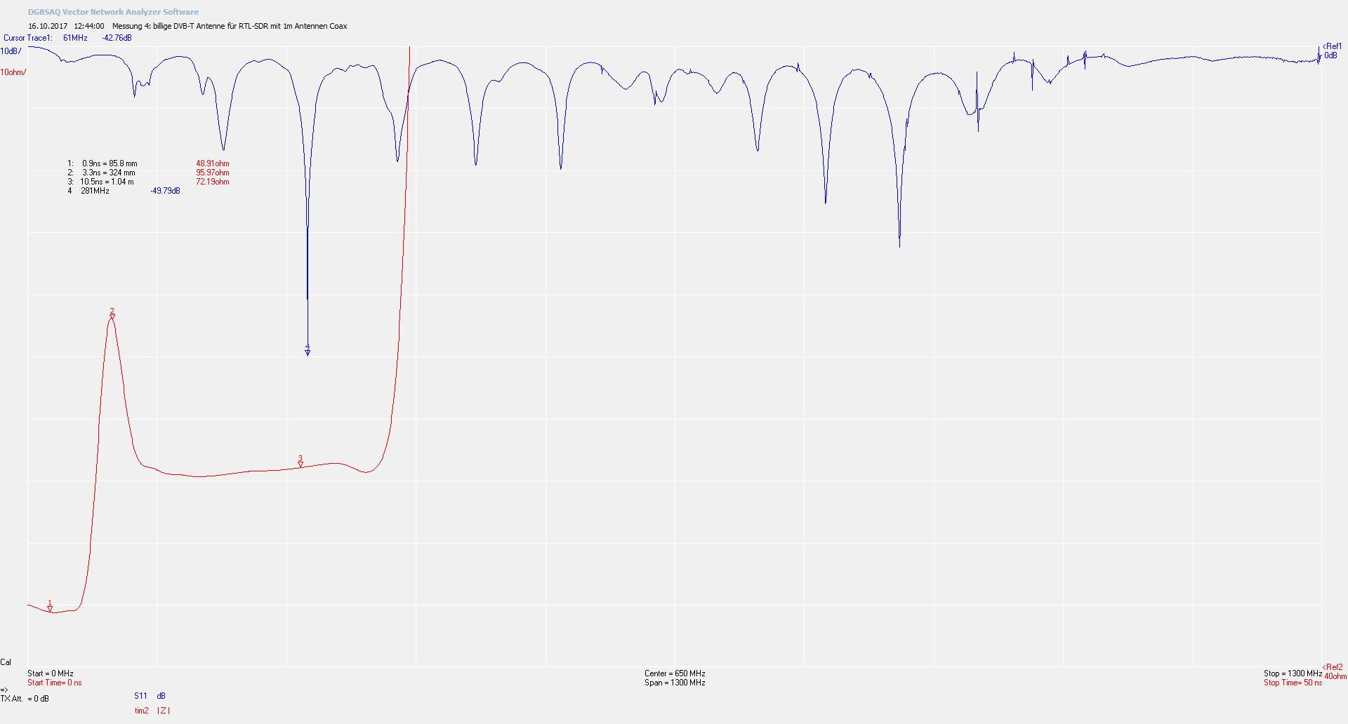

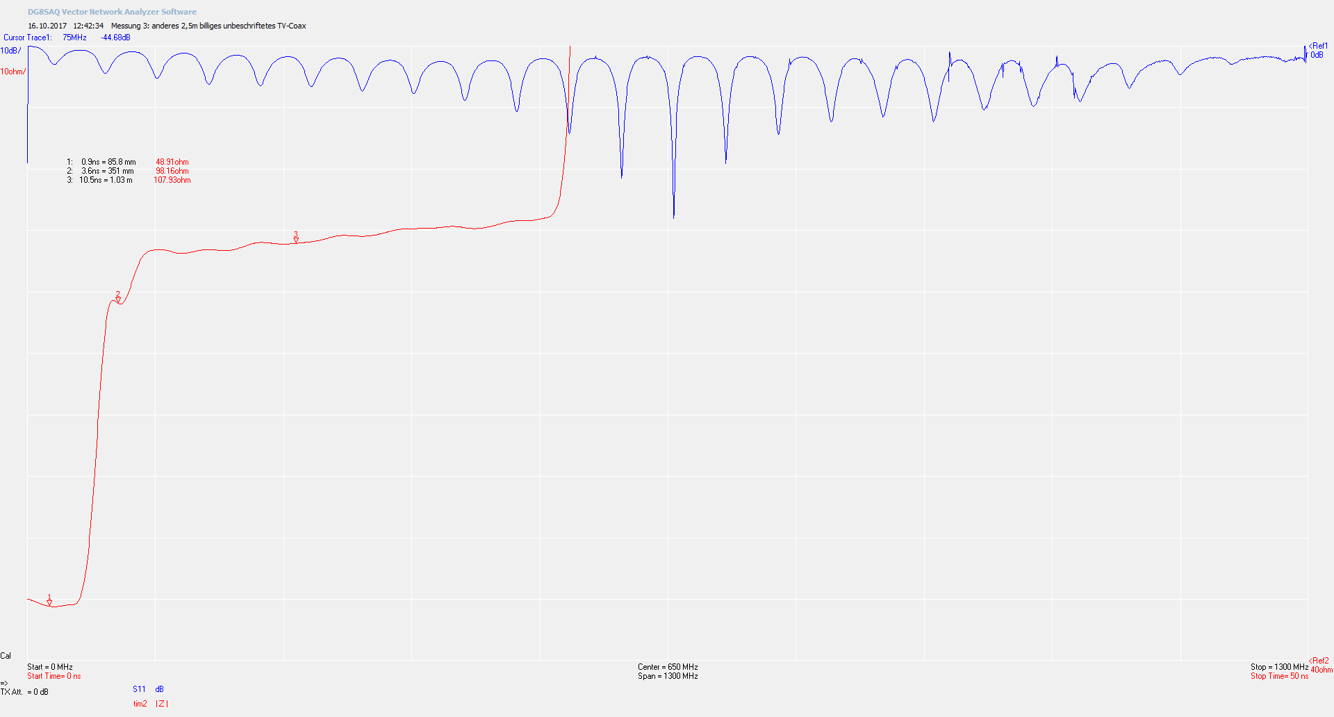

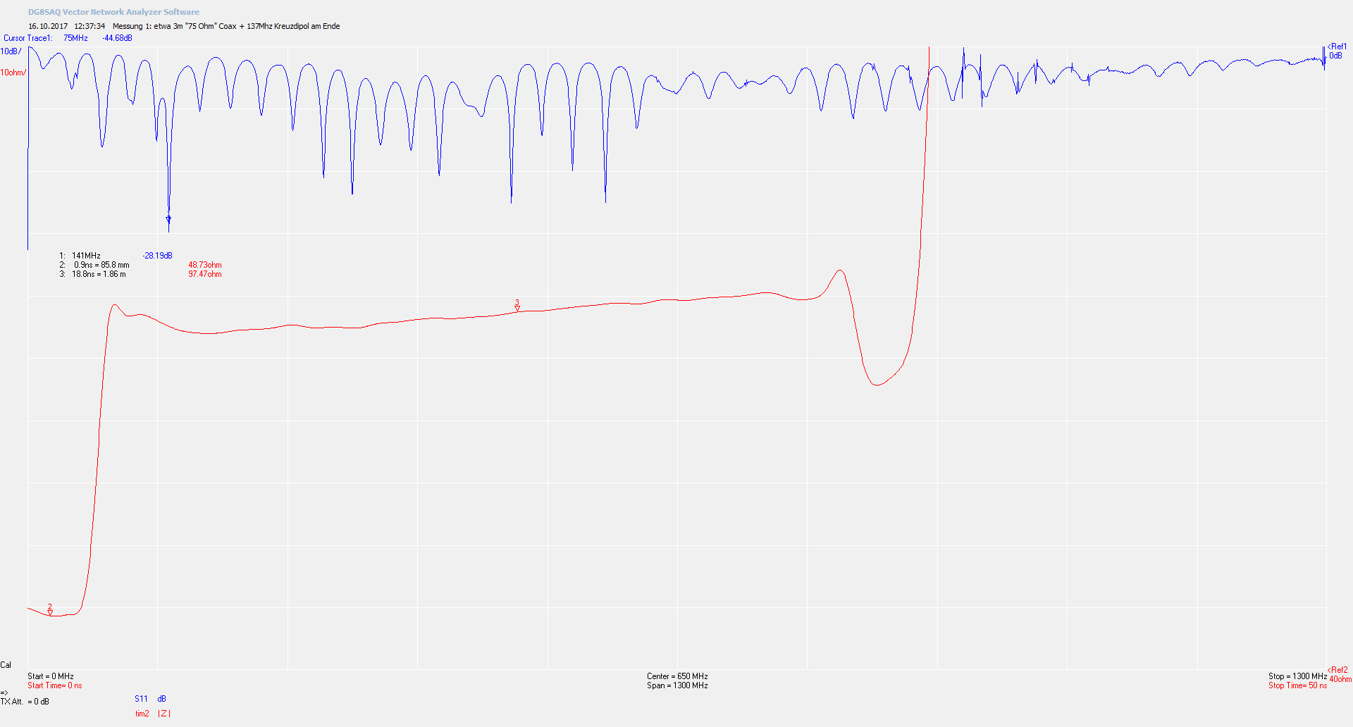

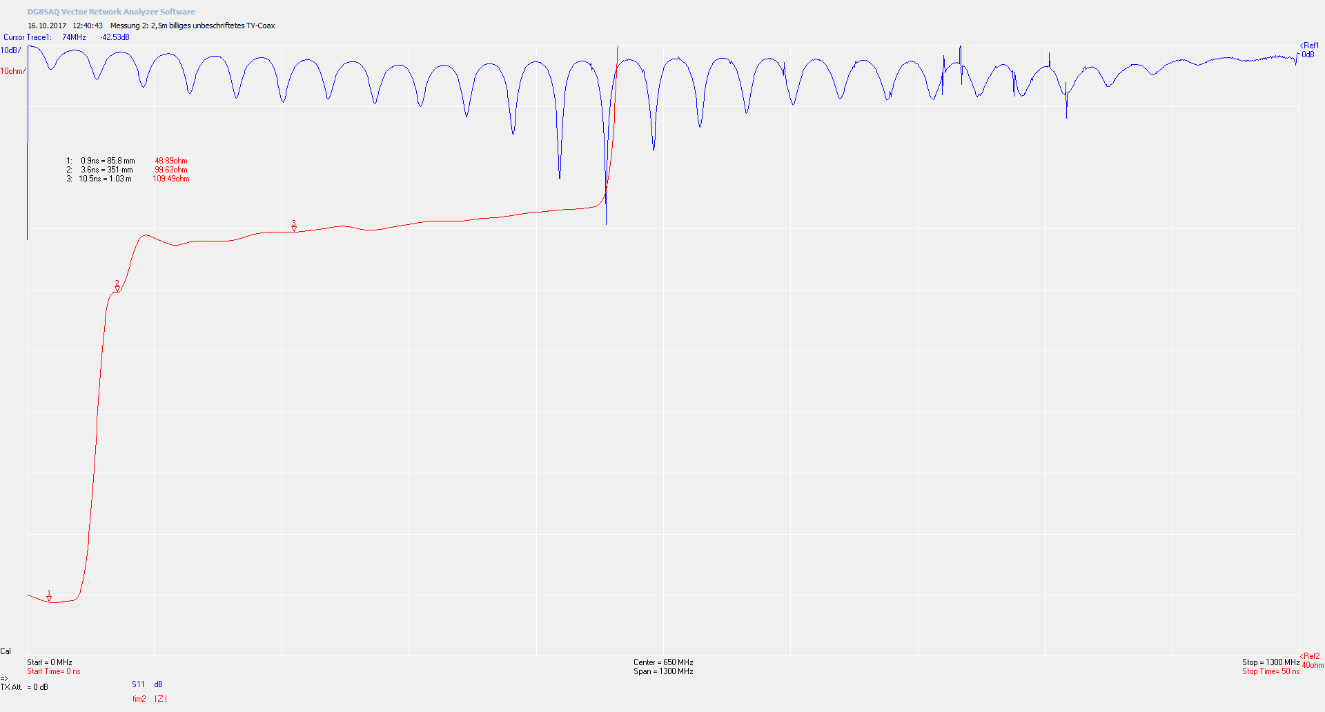

heute melde ich mich mit des Rätsels Lösung:
alle meine "75 Ohm" billig Koaxe haben tatsächlich zwischen 90 und 110
Ohm. Ich habe jetzt zig verschiedene Kabelstücke durchgemessen mit dem
folgenden Aufbau:
25cm gutes 50 Ohm SMA Coax -> ~ 10 cm "75 Ohm" billig Coax mit
Antennenstecker -> verschiedene Coaxe
Auf den Screenshots sieht man deshalb immer zunächst ein kleines Stück
50 Ohm (das gute SMA Coax) sowie ein kleiner Peak mit ~95 Ohm (das "75
Ohm" billig Coax) und danach die Impedanz des gemessenen Kabelstücke.
Messung 1: etwa 3m "3C-2V" 75 Ohm billig TV-Coax + 137 Mhz Kreuzdipol am
Ende
Messung 2: 2,5m billiges unbeschriftetes TV-Coax
Messung 3: 2,5m anderes billiges unbeschriftetes TV-Coax
Messung 4: billige DVB-T Antenne für RTL-SDR mit 1m Antennen Coax
In Anbetracht der Tatsache, dass ich für die DVB-T Antenne wirklich auf
etwa 75 Ohm komme, denke ich, dass meine Messmethode korrekt ist aber
die Kabel die ich habe einfach ziemlich schlecht sind.
Auffällig ist ja nicht nur, dass die Geraden bei falschen Werten liegen,
sondern dass sie bei der relativ kurzen Kabellänge auch noch eine
merkliche Steigung haben. Ich nehme mal an, die kommt von den relativ
hohen Kabelverlusten.
Bei der Welligkeit in S11 gehe ich mal von parasitären Eigenschaften
meines Adapter-Aufbaus sowie der Kabel aus. Dazu wären aber weitere
Kommentare auch willkommen, immerhin zeigt die "korrekte" DVB-T
Antennenmessung ja auch diese Welligkeit.
Ich werde später noch versuchen, ein Rechteck mit schnellen Risetimes zu
erzeugen und dann diese Messungen nochmal final mit der
Oszilloskop-Methode prüfen.
Viele Grüße
von EMU (Gast)
Nee, das hat nichts mit parasitär zu tun, Du misst ein offenes Stück
Koax und dann erhält man genau so ein Muster. Nimm mal ein Stück
Rigid-Koax (wenn Du hast) das sollte das beste Koax sein welches du hast
und du wirst auch so einen S11 Verlauf sehen.
Dieser wellige Verlauf ist die Grundlage für die Fourier-Transformation
aus der dann im Step-Mode der Z0-Verlauf ermittelt wird.
Wie man sieht ist Frequenzbereichsbetrachtung (S11) und
Zeitbereichsbetrachtung (TDR) nicht sehr intuitiv "übersetzbar".
EMU
