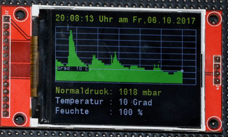

Peter, wo ich Dich grad an der Strippe habe...... was ist eine
akzeptierte Methode um in C, nicht C++, wo das einfacher ist.
Zahlenwerte an eine Grafikfunktion zu übergeben?
Ich habe ein Histogramm geschrieben, was beschriftet ist. Aber bisher 4
einzelne Routine für jeden Wert: Druck, Temperatur, Feuchte,
Außentemperatur usw. Lag nahe.
Jetzt möchte ich eine Funktion haben, statt vier, der ich die Werte
übermitteln kann. Das sind:
Position X,Y
Beschriftung
Minimaler Wert der Historie
Maximaler Wert der Historie
Aktueller Wert
Mittelwert
Mittelwertbeschriftung
zusätzlich die Daten: Zeiger auf 144 Werte, von denen aber nicht
zwingend jeder auch vorhanden sein muss. Lücken sind erlaubt Darüber
gibt ein Bit Auskunft, 0 oder 1.
Das wird alles miteinander verrechnet, so dass sich ein maßstabsgetreues
Bild ergibt, egal wie gross oder klein die Werte sind, die werden intern
normiert.
Ich kenne nur Parameterlisten aber die wären mir hier echt zu lang.
Zudem müssen nicht alle Werte immer neu geschrieben werden für jedes
Diagramm, manches ist gleich wie die Position.
Gibt es was Bewährtes`?
von Stefan K. (stefan64)
Dasfür würde ich einen Pointer auf zwei struct verwenden. Pack diese
Werte
  Position X,Y
  Beschriftung
alle in ein struct, für jedes Histogramm eines. Diese Werte sind
konstant, die struct kann also ins Flash, und Du übergibst Deiner
Funktion einen ptr auf eine Flash-struct.
Diese Werte
  Aktueller Wert
  Mittelwert
packst Du in eine zweite struct, die im RAM liegt.
Der Vorteil bei den structs ist nicht nur, dass Du keine ewig langen
Parameterübergaben hast. Du kannst auch sehr einfach zusätzliche Werte
in die structs einbauen, wenn siespäter benötigt werden, ohne überall
den Funktionskopf zu ändern.
Die Daten werden als ptr auf ein Array übergeben.
Gruß, Stefan

Die Grafikroutine habe ich inzwischen auf eine einzige geschrumpft, noch
nicht ganz fertig. Sie soll auf alle diese Datentypen passen, wobei es
optisch schon einen Unterschied macht, ob man da mit float oder int
arbeitet, es sieht softer aus, int erzeugt Treppchen. Der Druck muss
also float sein, alles andere geht mit int.
Wie würde man da eine Universallösung erzeugen? Mit unions?
union value_t {
    float f _val;
    uint8_t  i_val;
Die Grafikroutine muss ja auch wissen welcher Wert dargestellt werden
soll, ein data->Ext_Temperature geht nicht. Den Array vorher umkopieren
finde ich zu aufwendig.
void DrawUniversal(struct* Grafikinfos, struct* Texte und Grenzwerte,
void* Datensatz)
