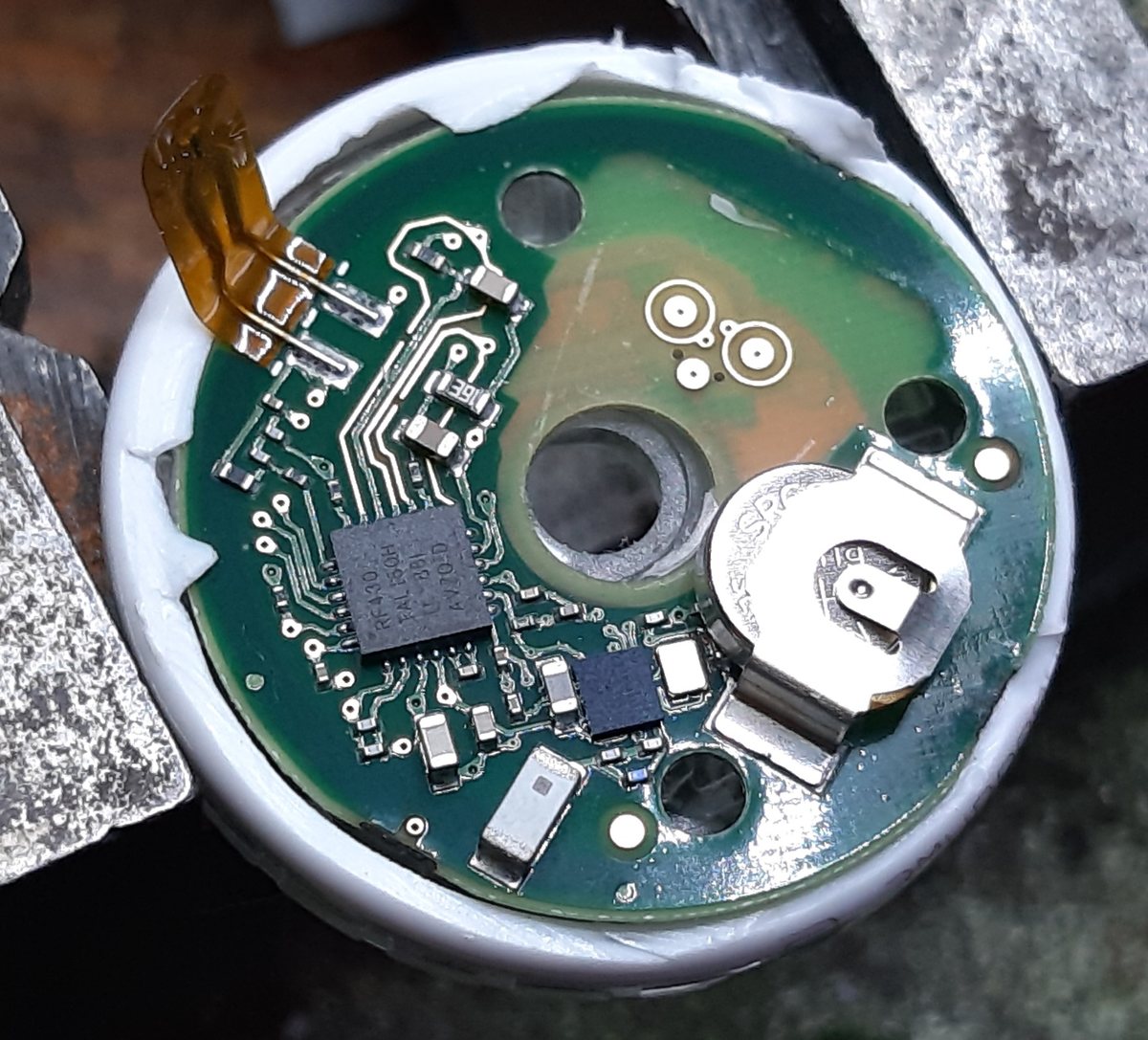

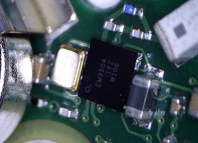

Der Freestyle Libre wurde durch den Freestyle Libre 2 ersetzt. Anbei ein
Foto der Innereien des neuen Sensors.
Im Vergleich zum FS1 ist die Platine jetzt mind. 3-lagig. Zusätzlich zu
NFC-Chip ist nun auch ein Blutooth-Chip (EM9301) enthalten. Der NFC-Chip
heisst jetzt RF430TAL160H, das  Layout der Schaltung scheint aber mit
dem FS1 vergleichbar.
Der BT-Chip sendet Alarme an das Lesegerät, wenn der Blutzucker zu hoch
oder niedrig ist. Man muss den Sensor dann aber dennoch mit dem
Lesegerät scannen, um den Blutzuckerwert aus dem NFC-Chip zu erhalten.
Die bisherigen Lesegeräte funktionieren nicht mehr mit dem neune FS2.
Es ist ein EM9304, nicht 01!

von Karl-Heintz M. (karlheintz_m)
Hallo Wolfram,
> https://github.com/KoopCoop/Cyclino
Die App ist -glaube ich- für den "alten" Sensor geschrieben. Die war
noch sehr nah an der Standard-Firmware für die TI-RF430FRL153h's.
Die neueren Sensoren haben einen neuen Chip (RF430TAL160H) und
entsprechend neue Firmware, die man anscheinend nicht mehr so einfach
auslesen kann. Jedenfalls habe ich noch nichts passendes gefunden...

Moin,
eigentlich poste ich hier nicht mehr, wg. A...lö...n wie "Mein Senf".
Aber um Deine Frage zu beantworten, es ist ein EM9304 in Verbindung mit
einem nicht näher identifizierbaren "custom chip".
Hier ein Bild:
https://drive.google.com/file/d/1JLGw0Vo55QSIlChWjV_-MbluqfTVMl1k/view

Moin,
ich hoffe, der thread ist noch nicht kalt.
Also: hat schon Jemand erfolgreich den EM9304 eines Libre3
wiederverwendet?
benutzte Libre 3 habe ich ausreichend. Einige haben auch das Entfernen
des Gehäuses überlebt ;-) Nun würde ich die gerne als "bluetooth-Modem"
gebrauchen. Dazu müsste ich aber den EM9304 neu flashen (geht das
überhaupt, wenn Ja: wie ?), oder?
Angeblich ist er OTP. Aber andererseits steht da auch etwas von SW
Update over the air...
Wenn also Jemand Da weiter gekommen ist, freue ich mich auf
entsprechende Informationen.
Michael
Moin,
Ganz kalt ist der Thread nicht.
Leider verfüge ich nicht über die Zeit und die Tools, um mich mit dem
Ding näher zu befassen. Ich fürchte, daß die FW "gefused" ist, also
unveränderlich. Zumindest würde ich das von einem medizinischen Produkt
erwarten.
Die BT-Kommunikation ist ein Kapitel für sich...
Immerhin lassen sich die mechanischen Komponenten des Applikators
weiterverwenden: ich bastle gerade an einer Blumenwaage um den
Gießzustand der Pflanzen zu ermitteln. Dazu sind die Feldern nützlich.
VG,
Mülly
