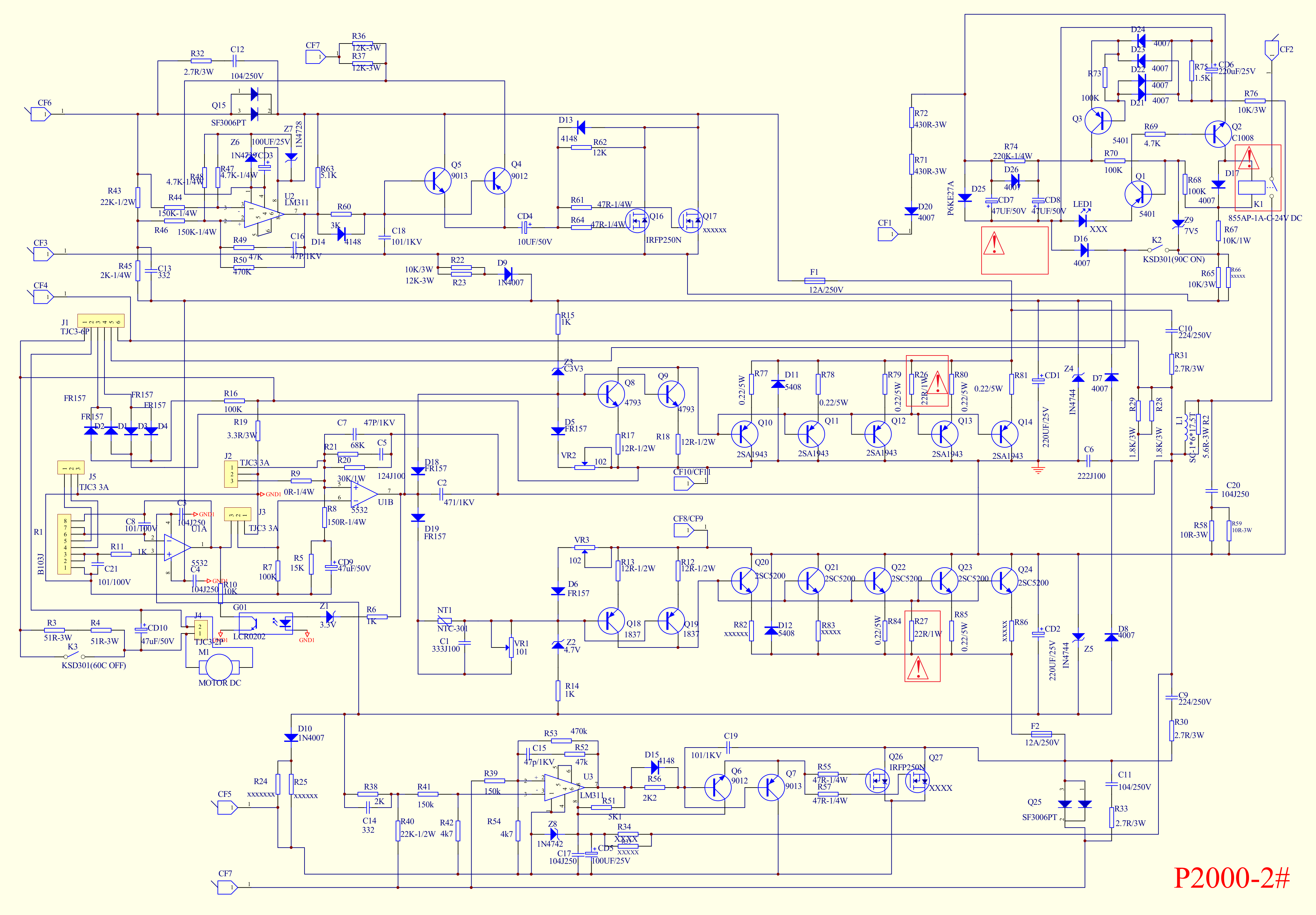

Hallöchen an alle,
ich bräuchte mal etwas Unterstützung von fachkundigen hier im Forum.
Kurz etwas zu mir: Ich bin kein gelernter Elektroniker, ich versuche in
meiner Freizeit gerne mal was zu reparieren und schlage mir gerne mit
Lesen über Elektronik die Nächte um die Ohren.
Nun komme ich aber nicht ganz zum Ende bei meinem Projekt.
Ich habe diesen Verstärker mal defekt erworben, mit einem linken
defekten Kanal.
Samtliche Elko´s und Folienkondensatoren habe ich getauscht.
CD9 und CD6 hatte ich nach Schaltplan getauscht, also in gepolte.
Verbaut waren aber BiPol. Diese habe ich jetzt aber wieder in BiPol
getauscht aufgrund des Versuchs der Fehlerbehebung.
Es gab einige defekte Bauteile die ich ersetzt habe, durch drehen an VR1
sind aber wieder einige defekt gegangen so dass ich garnicht mehr
auflisten kann was ich alles bisher getauscht habe. Sorry.
Mein Problem besteht darin das dieser linke Kanal zwar wieder
funktioniert, aber einen kratzigen und verzerrten Ton ausgiebt.
Wenn ich Musik abspiele, scheint es so als wenn der Gesang fast komplett
ausgeblendet wird.
Durch tauschen der Kanäle von links nach rechts im Gehäuse verändert
sich nichts.
Durch dieses ganze gemesse vom intakten zum defekten Kanal werde ich
bald wahnsinnig ;-)
Immerwieder schwanken irgendwelche gemessenen Werte, so dass mir
vorgegaukelt wird das da ein Defekt sein könnte.
Löte ich die Teile dann aus, sind sie doch wieder heile ...
Mein Equipment:
Mehrere Multimeter
Siemens Oszilloskop 20Mhz glaube ich
Funktionsgenerator mit Smartphone APP
Ich habe bereits ein Sinussignal mit 1kHz angelegt, dieser kommt
scheinbar unverzerrt an U1A und U1B (NE5532P) rein und raus.
Ändere ich die Frequenz dann gibts zum Teil eine Verzerrung in der
Sinuskurve, aber manchmal nicht. Immer nix genaues ...
Spannungsversorgung an U1A/U1B beträgt +14,8/-15V.
Den Spannungsabfall gemessen über die Emitterwiderstände wollte ich auch
schon einstellen, aber da sagt mit mein Messgerät 0,1-0,2mV. Selbst im
heilen Kanal etwa nur 0,2-0,6mV.
Ich weiß die Fachmänner werden insgesammt hier wieder die Hände über den
Kopf schlagen aber bitte habt erbarmen :-)
Ich erstelle gerne Bilder und poste die hier, wenn mir jemand mal bitte
genau sagen kann wo ich genau was messen soll.
Vielen Dank und Gruß aus der Nähe von Hamburg
Sascha

Viel zu wenig. Gewöhnlich hat man Ströme um die 100 mA um
Übernahmeverzerrungen klein zu halten, je Transistor.
Ist das ein Electro-Voice Verstärker? Was verwirrt, neben C6 ist mit
rotem Symbol der Output auf Masse gelegt.
mfg klaus
von MM (Gast)
Bei dieser Schaltungsart schaukelt nicht dein vermeintlicher Ausgang
(die gemeinsamen Kollektoranschlüsse), sondern die Betriebsspannung im
Rhytmus der Musik. Am Mittelanschluss der Stromversorgung liegt nur der
Lautsprecher mit seinem anderen Anschluss.
von Klaus R. (klara)
Der Lautsprecher ist dann über das Relais und CF2 mit Masse
angeschlossen. Dann habe ich vermutlich über Q16 und Q17 und CF3 den
Lautsprecher im Zweig +UB irgendwie im Spiel. Im Zweig -UB ist es dann
Q26 und Q27 mit CF5.
Wie koppelt man den Gleichanteil ab, mit Elkos? Das hatten wird doch vor
Urzeiten ohne +/- UB. Mir fehlt da irgendetwas noch.
Den einzigen echten Vorteil, den ich sehe, ist, die Kollektoren der
Power-Transistoren liegen alle auf Masse, benötigen also keine Isolation
und führen so die Wärme besser ab.
mfg klaus

Nicht ganz richtig. Es handelt sich bei diesem Amp um eine Class H
Topologie. Dabei handelt es sich um einen ordinären AB Verstärker,
dessen Rail Spannung aussteuerungsabhängig schaltet
(Q16/17 und Q26/27). Könnte auch erklären warum so niedrige Ruheströme
gemessen werden.
Mess doch mal, ob wirklich beide Rails sauber schalten. Ich vermute,
hier ist etwas faul.
Schau auch, ob du einen nennenswerten DC Anteil (> 20mV) am Ausgang
messen kannst!
Hier kannst du nachlesen, wie Class-H funktioniert:
http://dynacord.de/technology.php?id=24

Schaltplan und weitere Informationen vorhanden sind.
Ich selbst bastele gerne, bin von einem Profi aber weit entfernt. Ich
traue mir zu Bauteile zu messen und ggf. auszutauschen, habe in der
Vergangenheit auch das ein oder andere Gerät reparieren können, kann
aber die Funktionen einer Schaltung wie im angehängten Schaltplan nicht
nachvollziehen. Ich bräuchte also Unterstützung wo ich bei im folgenden
beschriebenen Problem ansetzen sollte.

Ich habe bei Youtube noch ein Video gefunden, verstehe die Sprache
leider nicht, aber bei Minute 39:17 hört man etwa was ich mir krächzen
meine.
https://www.youtube.com/watch?v=zUI-bGfUWyo
Im Anhang ist noch ein umfangreicher Schaltplan.
Für Hilfe wäre ich dankbar.
Stefan

Der Schaltplan sieht verdammt baugleich zur t.amp TA2400 aus. Der
gleiche hässliche Trick mit der um den Ausgang schwebenden symmetrischen
Betriebsspannung der Vorstufen, damit so ein niedlicher NE5532 OPV 'ne
1kW Endstufe treiben kann. Schau mal im Bereich R22/R23 und R24/R25, die
werden relativ warm und dadurch könnte sich schnell mal eine Lötstelle
verabschieden - würde allerdings nur einen Kanal betreffen und nicht
beide gleichzeitig.

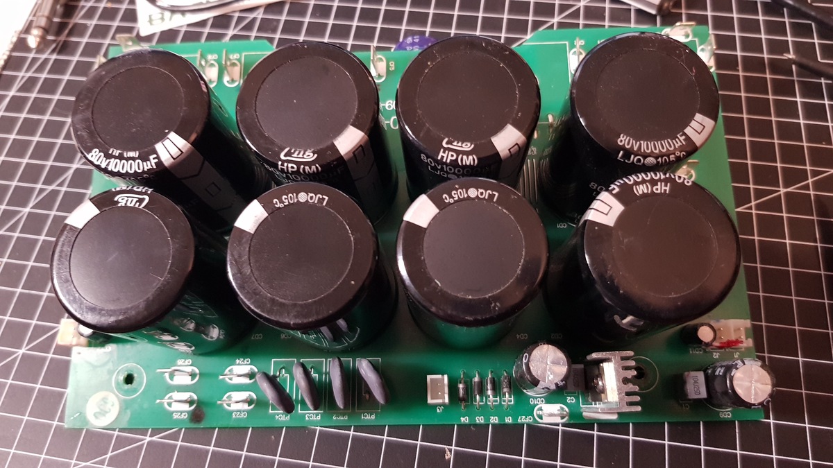

Ich habe mal eine Platine ausgebaut. Ich kann darauf keinen Defekt
erkennen. Kondensatoren habe ich im eingebauten Zustand gemessen. Was
mich hier irritiert sind die 8 großen. Die sind alle mit 80V 10000uF
beschriftet. Im Schaltplan sind sie aber mit 5600uF angegeben und ich
habe zwischen 4,88 und 5,1 mF messen können. Was ist denn da nun richtig
bzw. woher kommt denn die Differenz ?
Die kleineren scheinen auch in Ordnung zu sein, wobei ich eingebaut wohl
CD9, CD11 und CD12 zusammen mit 1088uF gemessen hab.

> Was mich hier irritiert sind die 8 großen. Die sind alle mit
> 80V 10000uF beschriftet. Im Schaltplan sind sie aber mit 5600uF
> angegeben und ich habe zwischen 4,88 und 5,1 mF messen können.
Wenn 10.000µF draufstehen, müssen auch 10.000µF (+-20%) zuhause sein.
Gealterte Kondensatoren oder Du hast zwei in Reihe gemessen.

von Stefan (stefan_xxs)
Vermutlich problematisch weil ich sie im eingebauten Zustand gemessen
habe oder ?

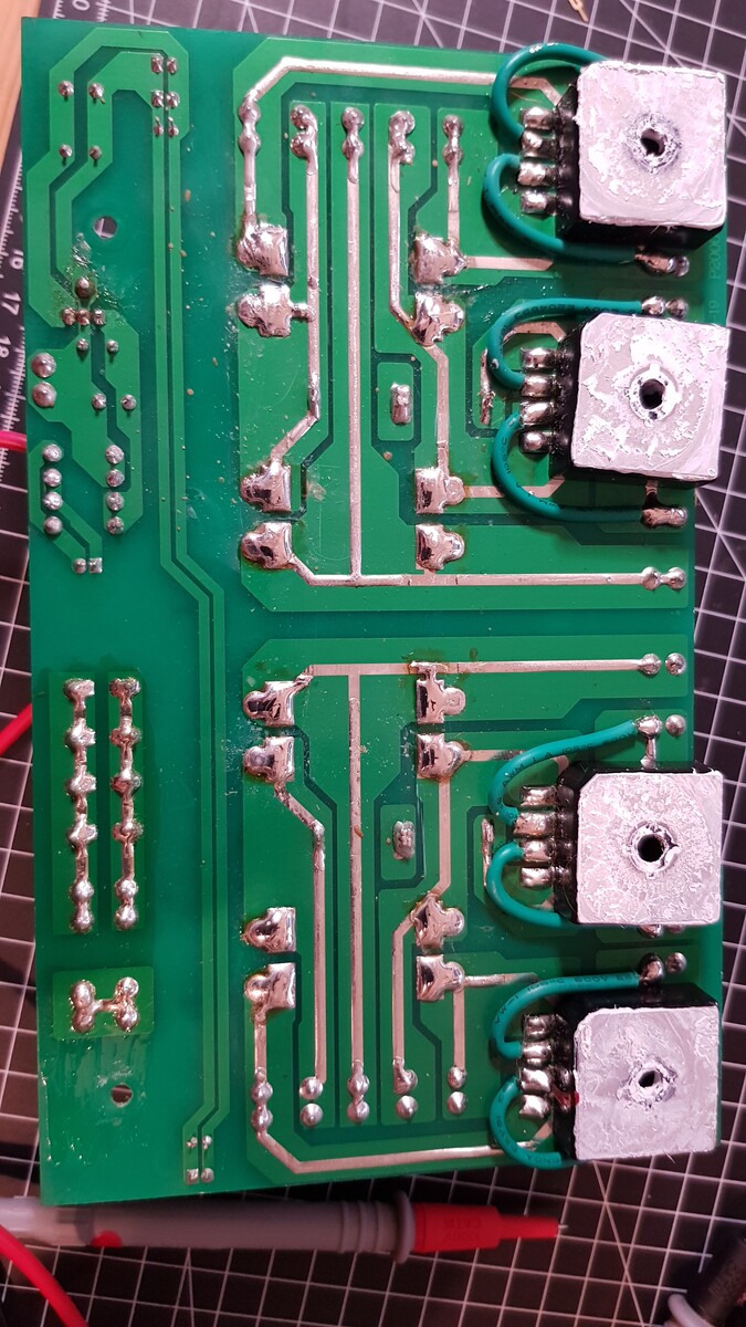

Würdest du das Problem denn auf der ausgebaute Platine vermuten, oder wo
sollte ich suchen ? Die Platinen für die Kanäle sind doch eher
unwahrscheinlich da beide Kanäle gleichzeiig betroffen sind oder ?
Die ausgebaute Platine ist nur das "Netzteil" wenn man es denn so nennen
darf.

zum Zeitpunkt, zu dem der Fehler auftritt. Bitte die Gleichrichter
wieder ordentlich montieren, mit der korrekten Menge Wärmeleitpaste und
ohne Dreck zwischen Gehäuse und dem Gleichrichter. Wenn da ein Spalt
entsteht, werden sie ihre Abwärme nicht los und dann stehst Du im
Dunkeln sobald da mal etwas mehr Strom durch geht. Bitte auch nicht mit
den Messspitzen abrutschen, sonst passiert das gleiche und Deine
Messspitzen machen danach einen ziemlich gebrauchten Eindruck.
