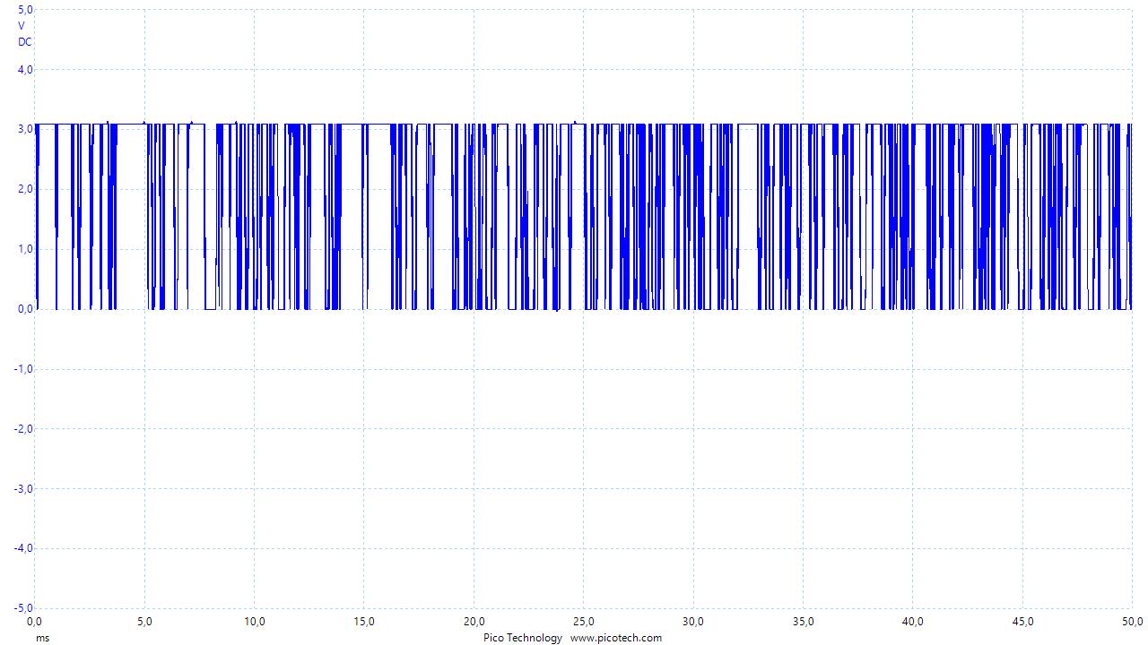

ich versuche gerade für meine chinesische Fahrradrücklampe eine bessere
Firmware zu schreiben und hab soweit alle Pins identifiziert.
Für einige Funktionen gibt es einen 433Mhz Sender am Lenkrad, welcher
die Befehle zur Lampe schickt.
Empfangen wird das Signal von einem "SYN480R" IC, welcher über den
Datenausgang die Signale liefert.
Jedoch gibt es nun das Problem, das wildes Rauschen die Auswertung
ziemlich erschwert (siehe Bild Rauschen).
Wenn ich nun eine Taste drücke, kommt etwas vernünftiges durch.
Meine Frage ist nun:
Hat jemand eine Idee wie man das Signal mit dem Mikrocontroller gut
erfassen kann? Wenn ich nun einen Interrupt auf fallende oder steigende
Flanke mache, dann erzeugt das Rauschen doch ständige Interrupts und
legt meinen Controller quasi lahm.
Wie macht man das normalerweise?
Danke und viele Grüße,
Paul

Ist dank AGC ganz normal, da muss man eben auf einer oder mehrere
Flanken mit sinnvollem Abstand warten
Man nimmt einen Timers und pollt den Signaleingang. Damit hat man immer
eine konstante und vor allem deterministische Interruptlast.
Ich könnte mir da was Einfaches mit einem Zähler und einem 100us
Interrupt vorstellen...

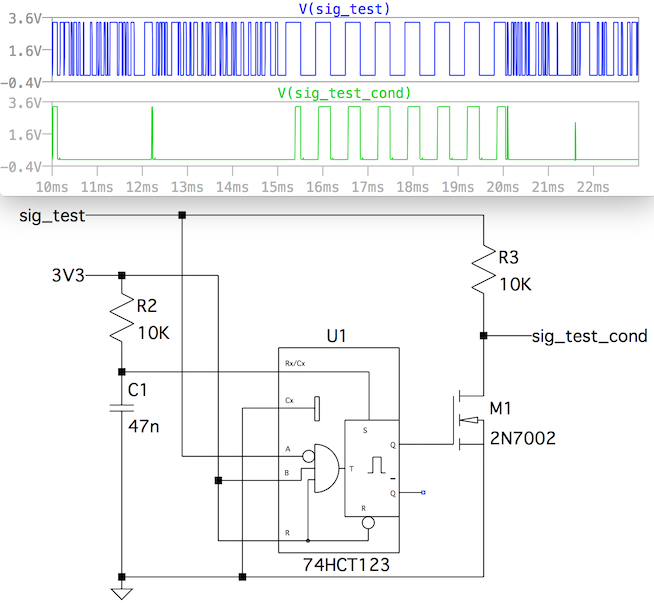

von Joe F. (easylife)
Wenn du Lust hast zu basteln, könntest du das Signal mit einem
retriggerbaren Monoflop (74xx123) schonmal so konditionieren, dass nur
Pulsbreiten zum uC durchgelassen werden, die eine passende Mindestdauer
haben. Dann kommt vom Rauschen schonmal deutlich weniger an.
Lothars Vorschlag ist aber auch sehr gut (reine Softwarelösung).

Okay, das klingt gut. Im Signal sind 10 Bit in 5ms. Demnach 1 Bit in
500us und nun 8-fach oversampled bedeutet einen Timerinterrupt alle
62,5us?!
Reicht auch 5-fach oversampled? Dann wären wir bei Lothars 100us.
Ich hoffe das wird nicht zuviele Ressourcen fressen. Ich habe ja nur
16Mhz und er soll ja noch jede Menge anderes machen. Aber die Chinesen
haben es ja auch hinbekommen :-)
Danke, Paul
Nur der Vollständigkeit halber...
von Paul W. (solarturtle)
Das Problem ist ja aber das ich am PCB-Design nichts ändern kann, weil
ich lediglich deren Controller auswechsle. Und ein Monoflop ist da
offensichtlich nicht verbaut.
Demnach muss ich es rein in Software lösen.
Ich werd mal versuchen ob ich das hinbekomme :)
Danke, Paul
