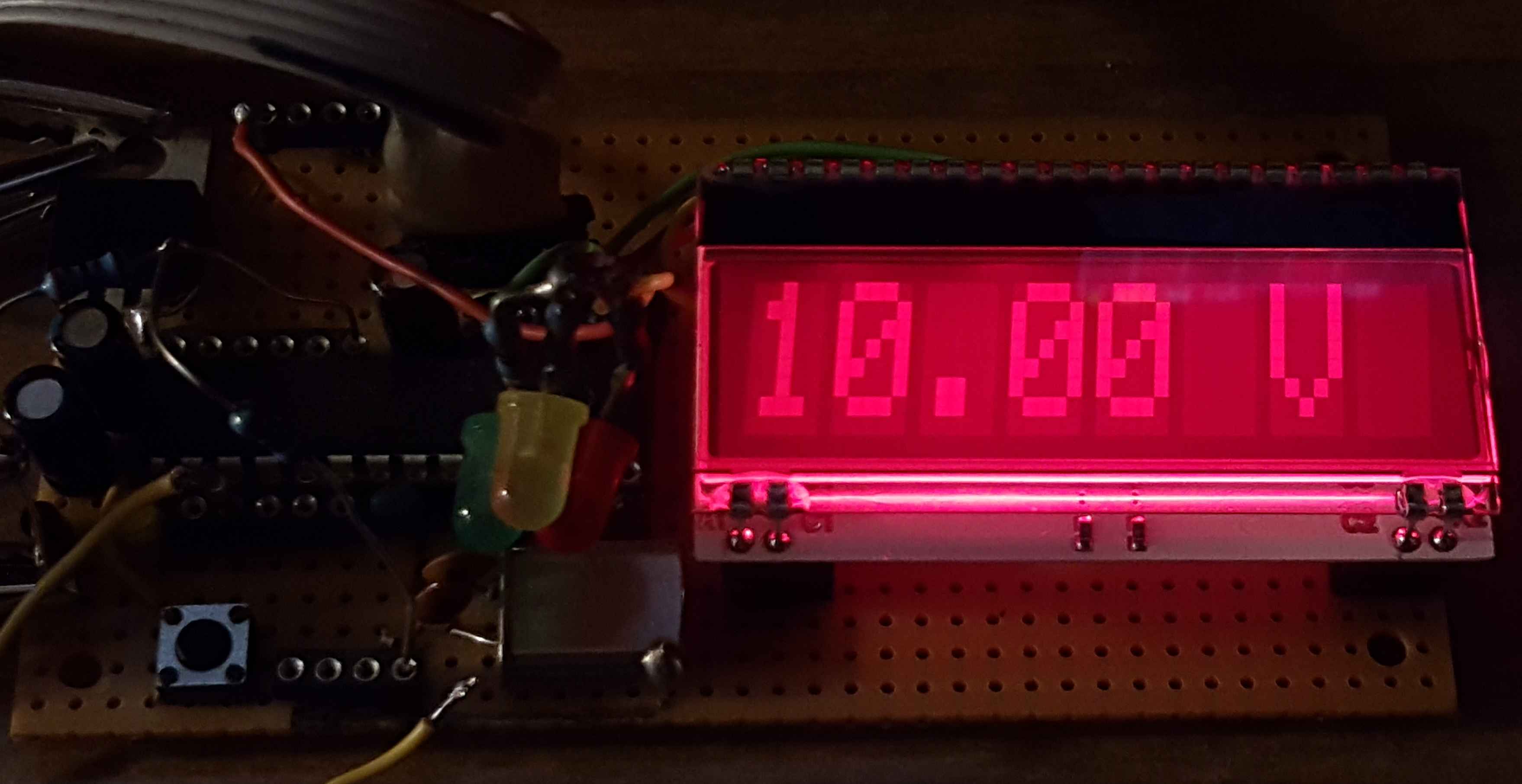

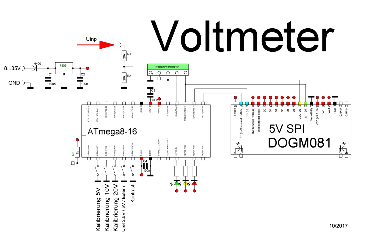

Ein kleines Beispiel eines preiswerten Voltmeters, welches sich selber
"kalibrieren" kann.
Besonderheit: Der Spannungsteiler (R1)(R2) ist nahezu "unkritisch", da
durch die Kalibrierung wichtige internen Werte errechnet werden.
LED grün: Lebenslicht
LED gelb: EEPROM save
LED rot : Eingangsspannung zu unruhig, Überlauf ADC, Error
Diese Version steuert ein LCD DOGM081 im 5V SPI Modus.
Anzeige-Beispiel bei ProgrammStart:
"Bernhard" - Werbung ^^
"10/2017"  - Version
"Uref 2V"  - Referenzspannung
"^29.738"  - maximal mögliche Messspannung
"S: 212"   - Anzahl Programmstarts
"save"     - speichern im EEPROM
"--------" - bereit
"10.00 V " - Messergebnis
Kalibriervorgang:
- eine Taste schaltet die Referenzspannung um (2,5V, 5V, extern)
- definierte Eingangsspannung anlegen (5V oder 10V oder 20V)
- entsprechende Kalibriertaste betätigen
Anzeige-Beispiel bei Kalibriervorgang:
"Kalibrie" - Kalibriermodus
"*10.000"  - Eingangsspannung
"ADC 0344" - ADC Wert bei Kalibrierung
Der ADC-Messvorgang:
Es werden mindestens 2 Messzyklen mit je 256 ADC Messungen durchgeführt
und die Ergebnisse miteiander verglichen.
Sind sie ungleich, erfolgt eine weitere Messung, bis zwei Messungen
gleich sind.
Ist die Eingangsspannung zu "zappelig" leuchtet die rote LED.
Sobald der ADC einen einzigen Maximalwert ermittelt, erfolgt eine
Fehlermeldung "--------".
Die Anzeige des Spannungswertes wird nur nach einer Änderung neu
geschrieben, um ein ev. Flimmern zu verhindern.
PS: Der Assemblercode ist nicht optimal, für Hinweise bin ich sehr
dankbar.
Bernhard

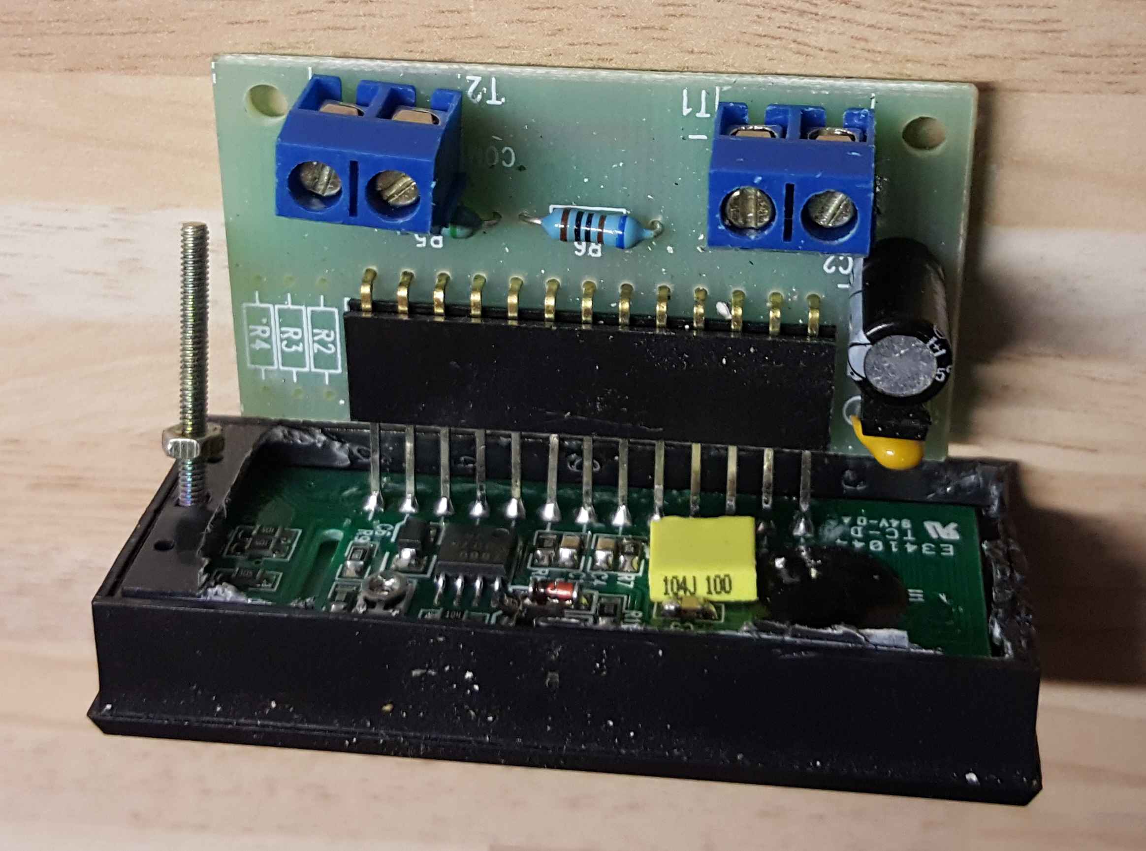

Und was willst Du uns jetzt damit sagen ?
Wenn ich das mit dem Auto Kalibrieren mal weg las, ich kann das ganze
Modul bei Ebay für 3,95€ aus China bestellen.
Die machen das auch mit einem ATmega Controller.
Den Abgleich kann ich bei den China Modulen per Poti machen das drauf
ist,nicht bei allen Modulen, aber ich habe so eins bekommen.
OP
Das ist so ein "billig" Teil... nach einem halben Jahr schrott... weil
billig
Und:
- für höhere Spannungen wird ein Zusatzmodul benötigt
- Ziffernhöhe ist geringer
- ohne Hintergrundbeleuchtung
- Zahlenwerte schlecht lesbar bei Dunkelheit
- leuchtet nicht so schön ^^
