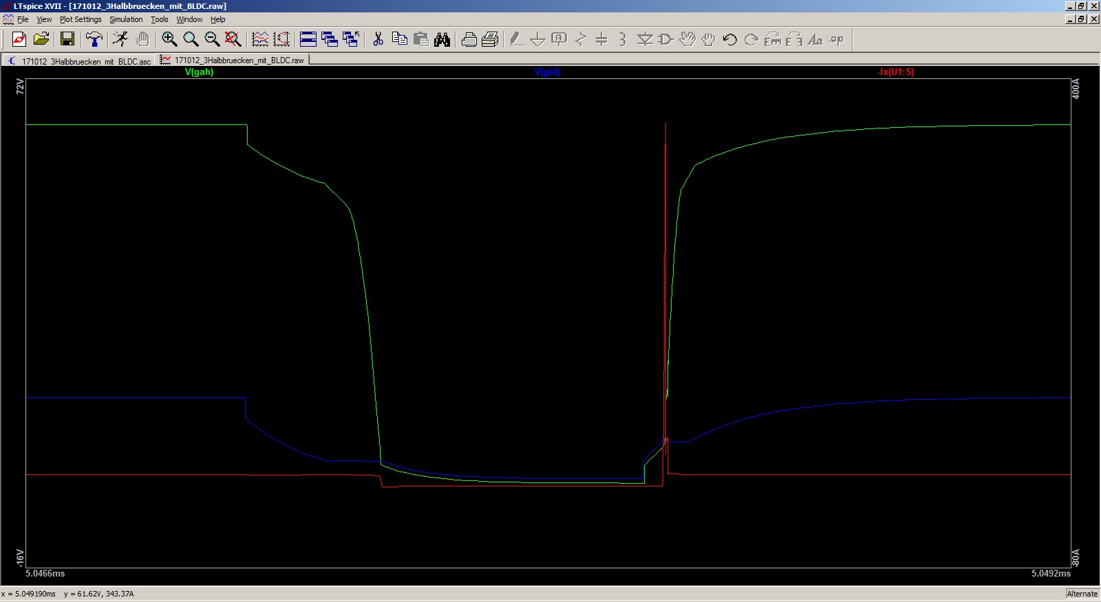

Nun zu meinem Problem: Bei steigender PWM-Flanke berechnet LTSpice eine
Stromspitze auf den aktiven Halbbrücken von ca. 360A, die ich mir nicht
erklären kann. Bei z.B. aktiver Highside von Halbbrücke A und aktiver
Lowside von Halbbrücke B scheint auch Strom durch die Lowside von
Halbbrücke A und die Highside von Halbbrücke B zu fließen. Kann jemand
sagen, ob dass ein reales Problem ist oder ob LTSpice irgendwas
ausrechnet? Falls das real ist, kann und muss ich dagegen etwas tun? Der
Peak ist ja nur sehr kurz. Ein Screenshot des modellierten Peaks und
mein Modell habe ich mal angehängt.

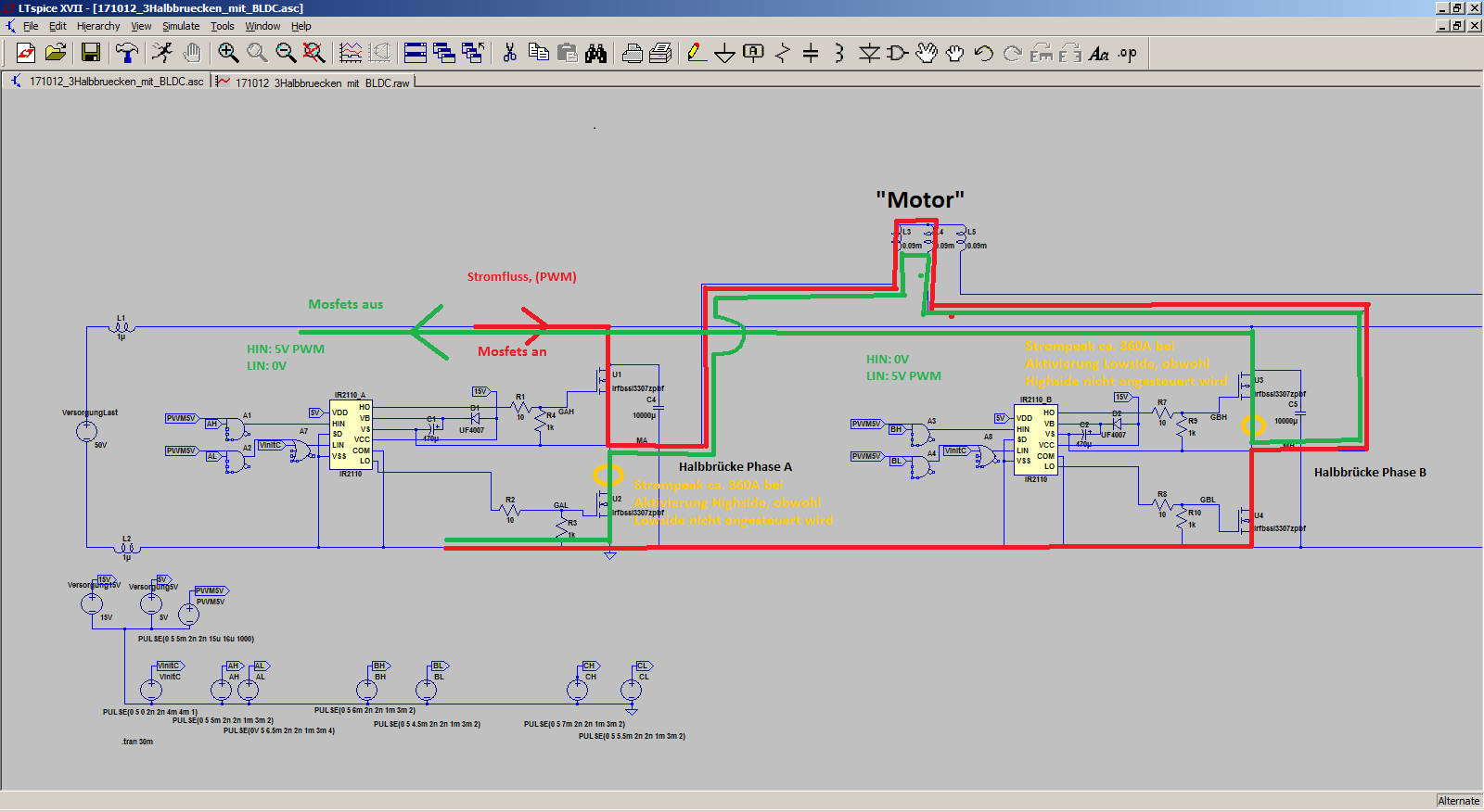

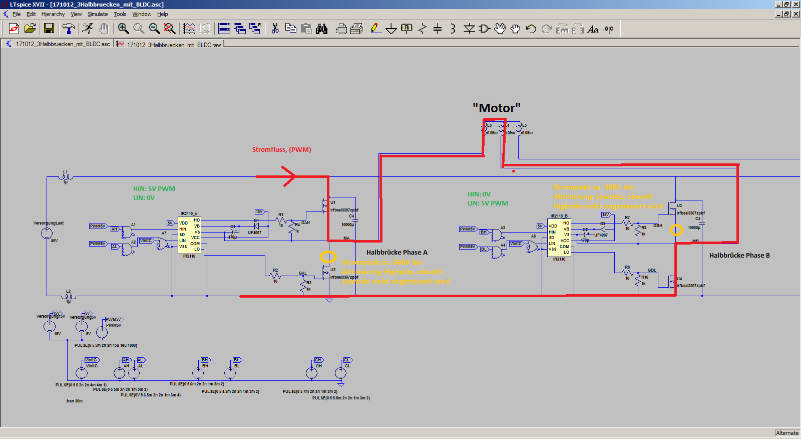

von Jan (Gast)
Ich habe mich etwas an Paint-Engineering versucht... ;)
Hier ist ein Screenshot mit Kommentaren der Halbbrücke für Phase A und
Phase B. Phase C ist noch rechts daneben, sieht aber genauso aus und
wird in diesem Kommutierungsschritt nicht genutzt. Der "geplante"
Stromfluss für diesen Kommutierungsschritt ist in rot dargestellt. Die
Highside Phase A und Phase B werden mit einem PWM angesteuert. Lowside
Phase A und Highside Phase B werden in diesem Kommutierungsschritt nicht
angesteuert.
Das Problem ist, dass ich an den Orange markierten Stellen Lowside A und
Highside B (und anderen auch) einen Strompeak von ca. 360A simuliert
kriege, wenn die Mosfets Highside A und Lowside B durchgeschaltet
werden.

von Klaus R. (klara)
Jan schrieb:
> Der
Und wie kurz ist er?

von Jan (Gast)
Klaus R. schrieb:
> Jan schrieb:
>> Der
Der steigt über 6nS ziemlich linear an und fällt dann innerhalb von
0,1nS wieder ab.

Guck nochmal bitte das Bild an, das ich hier
Beitrag "Re: LTSpice: Stromspitze in Halbbrücke real?"
gepostet habe. Die Lowside A (unten links die, mit dem orangen Kreis)
wird ja gar nicht genutzt. Deswegen hat es auch keine Auswirkung, wenn
ich die Verbindung zum IR2110 kappe. Ein- und Ausschaltiminggeschichten
mit Dioden zu bearbeiten hat dafür erstmal noch keinen Sinn, denke ich.
Das muss ich später noch in Angriff nehmen.

Ich habe nochmal ein Bild angehängt wie der Strom etwa läuft, wenn die
Mosfets ausgeschaltet sind. Dann läuft er ja durch die Body-Dioden, wenn
ich das richtig verstanden habe.

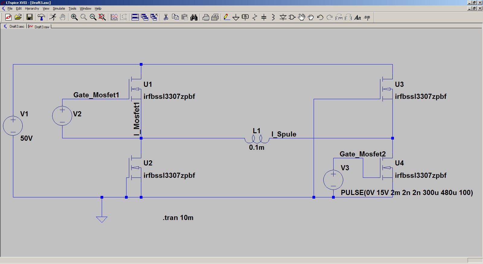

So, ich konnte das Thema immerhin etwas eingrenzen und habe eine
deutlich vereinfachte Schaltung als Brücke simuliert. Die Schaltung ist
angehängt. Die Gates der Mosfets unten links und oben rechts werden auf
Masse gelegt, also nicht angesteuert. Oben links und unten rechts
bekommen das gleiche PWM-Signal zur Ansteuerung der Gates.

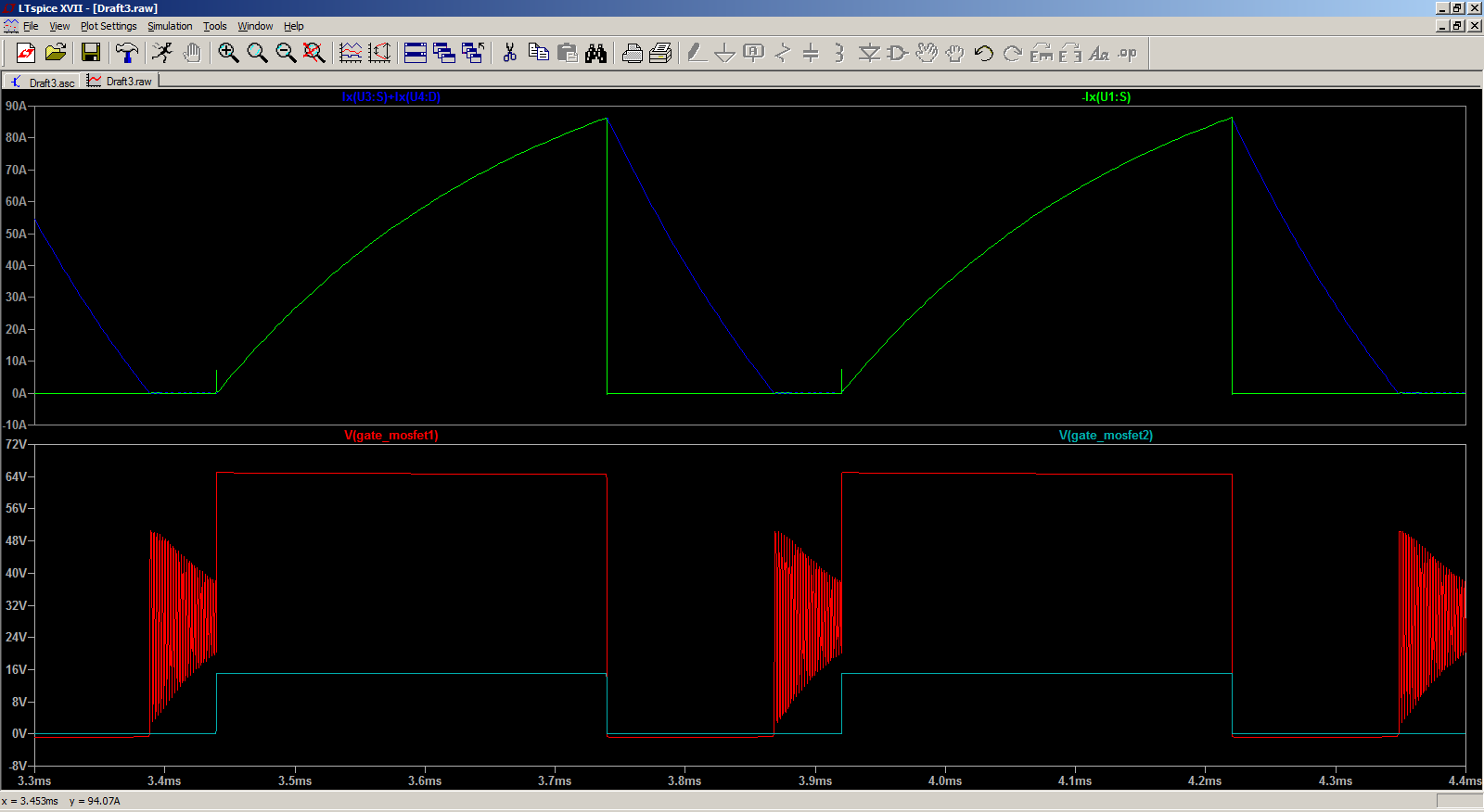

Im Bild "Strom_vereinfacht.png" ist in rot die Gate-Spannung des Mosfets
oben links und in türkis die Gatespannung des Mosfets unten rechts
gezeigt. Grün ist der Strom am Source vom Mosfet oben links und blau der
Strom durch die Induktivität.
Wenn die Gates abgeschaltet sind, fließt der Strom durch die
Induktivität ja erstmal weiter. Ist er auf ca. 0A abgefallen und die
Gates werden wieder zugeschaltet, steigt er wieder an und es entsteht
keine Stromspitze.
Wenn die Gates wieder aktiviert werden, wenn der Strom noch nicht auf 0A
abgefallen ist, kommt es zu der Stromspitze, die ich sonst auch schon
gesehen habe.
Kann den Effekt einer erklären?
