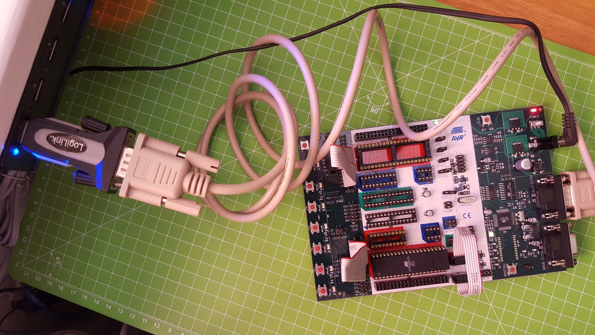

von BlaBla (Gast)
Ich habe den STK500 mal angeschlossen. Es läuft unter Win10Pro (1703)
und einem LogiLink RS232-USB-Adapter problemlos. Stromversorgung: ein
altes Netzteil der Telekom ;-)

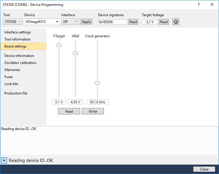

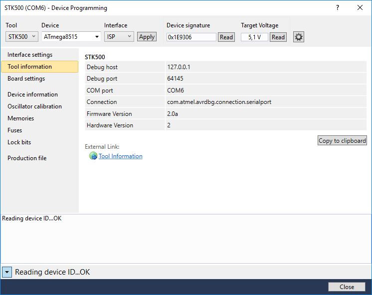

von BlaBla (Gast)
Eben nochmal das STK500 angeschlossen und meine MCU ist nicht mehr
erreichbar. MCU Demoprogramm läuft auch nicht mehr. Aber, Fehler
gefunden! Siehe Bild. War eine verschwundene Konfiguration im STK500.
Keine Ahnung wieso. Alles wieder eingestellt und es läuft wieder.
Ist denn das STK500 mit der neusten Firmware bestückt?

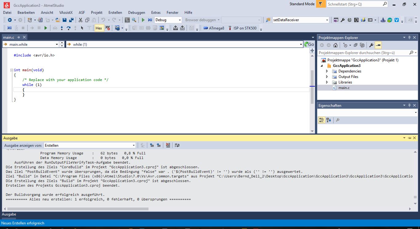

Moin,
jetzt habe ich das Studio 7 installiert. Alles funktioniert, das Board
wird erkannt, ich kann die Daten des Prozessors auslesen, aber nun kommt
beim Build (F7) 'recipe for target 'main.o' failed'.
Dabei ist der Code nicht zu unterbieten:
 * GccApplication3.c
 * Created: 21.10.2017 21:30:24
 * Author : Holger
#include <avr/io.h>
int main(void)
    /* Replace with your application code */
    while (1)
Warum will ich auch einen uP programmieren?

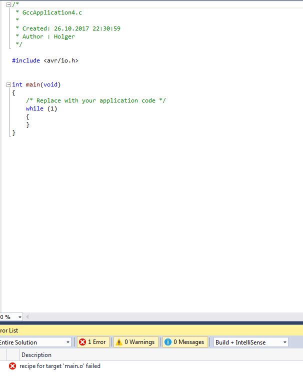

von Holger K. (pin0815)
noch einmal (kein BASCOM :)
Ich bekomme immer wieder 'recipe for target 'main.o'!
Das make-file lautet:

Der Doppelclick auf 'recipe for target 'main.o' zeigt auf die Zeile
'@echo Building file: $<'
Wer hat eine Idee? - Danke!
ich habe nun AVR Studio 7.0 und eine Karte, die mir zwei serielle
Schnittstellen zur Verfügung stellt (AX99100 PCIe to Multifunction
Peripheral https://www.reichelt.de/Controller-parallel-seriel...;).
ALLES von ATMEL und AVR auf dem Rechner gelöscht, dann neu installiert.
Und was kommt? - Wieder wird diese blöde 'o'-Datei nicht gefunden.
Ich habe die Freigaben geändert, als Admin ausgeführt, habe eine Anfrage
an die Firma geschickt, die allerdings nicht beantwortet wird (wundert
mich nicht), habe die STK500 und kann in die Luft schauen!
Was, zum Teufel, mache ich denn falsch?
