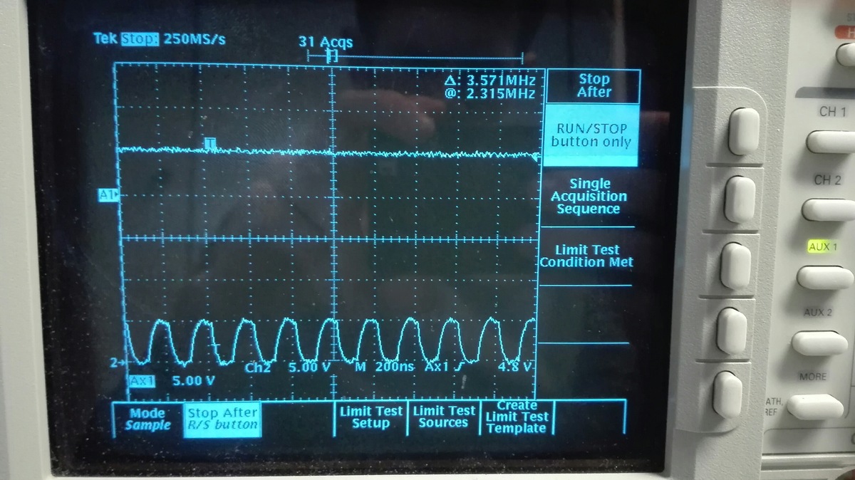

ich habe ein kleines Problem und hoffe, ihr könnt mir helfen.
Ich habe eine Schaltung, die Signale bis 5MHz bei 5V erzeugt. An diese
Signale wird eine Last gehangen, welche ebenfalls bis zu genannter
Frequenz mit der Schaltung kommuniziert.
Problem: Die Last verfälscht die Signale der Schaltung. Eine Clock z.B.
kommt sauber aus der Schaltung raus, sieht mit Last jedoch wie ein
"Sägezahn" aus.
Ich suche etwas, dass ich vor die Last hängen kann, sodass diese die
Schaltung nicht beeinflusst und die Kommunikation in BEIDE Richtungen
trotzdem möglich ist.
Ich habe im HF Bereich leider nicht viel Ahnung. Transistoren, Logik
Gatter, OP´s....was nimmt man da? Was ist schnell genug und einfach?

Leider weiß ich nicht genau, wie groß die Last ist. Im Anhang sind zwei
Bilder. So wie es sein soll und die verfälschte Clock (Dreieck).
Nur aus reinem Interesse: Was spricht gegen OP´s?
Das liegt wahrscheinlich nur an deinem fehlerhaften Messaufbau!
Zeigen.

Simon schrieb:
> Was bedeutet YMMD ? :-D
Er versucht, Deine Einstufung von 5MHz als Hochfrequenz
(=HF) lächerlich zu machen (und macht sich dabei selbst
lächerlich.)
Das ist ganz schlecht.
> Im Anhang sind zwei Bilder. So wie es sein soll und die
Also... nee. Auch das Signal auf dem linken Bild sieht
nicht wirklich gut aus.
Bitte mehr Input:
* Allgemeinverständliche, kompakte Beschreibung der Funktion
  des Schaltungsaufbaus (Sender UND Empfänger),
* Kurze Erklärung: Was ist fest vorgegeben (nicht übertreiben
  dabei!), was hast Du warum entschieden, welche Freiheitsgrade
  gibt es noch.
* Schaltplan (Foto von Bleistiftszeichnung genügt notfalls),
* Foto vom Gesamtaufbau (!) --> es macht einen Unterschied, ob
  das Kabel 10cm oder 100m lang ist.
Da niemand weis, was Du überhaupt erreichen willst, kann niemand
sagen, ob OPVs eine mögliche Lösung wären.
von Simon (Gast)
danke für eure Antworten.
Ich kann leider nicht allzu viel zum Schaltungsaufbau sagen, da sowohl
Sender als auch Empfänger Hardwaregeräte externer Firmen sind. Es sind
auch für mich Blackboxen.
Ich versuche euch dennoch etwas Input zu geben:
- Sender und Empfänger sind ca. 20cm voneinander entfernt und mit einem
Kabel verbunden
- Ersetzt man den Empfänger durch ein anderes Modul, funktioniert die
Geschichte (Bild mit der besseren Clock) - die Länge des Kabels sollte
daher nicht ausschlaggebend sein für den Erfolg der Kommunikation
Man könnte jetzt natürlich bei dem Hersteller des Empfängers anfragen,
wie die Last der Hardware ist etc...ich dachte vielleicht reicht ein
einfacher Versuchsaufbau, ohne viel Analyse und Theorie ;-)

Simon schrieb:
> Input Pulldown Widerstand: 75kOhm
> Frequenz: < 3GHz
Das Ding ist einen Faktor 100 zu schnell. Stelle erstmal fest, wie deine
Last aussieht und warum sie dir dein Signal so verzieht. Wie sieht das
Signal aus, wenn die Last nicht dran hängt?

Wolfgang schrieb:
> Wie sieht das
So sieht's aus:
> "Sägezahn" aus.
von B e r n d W. (smiley46)
