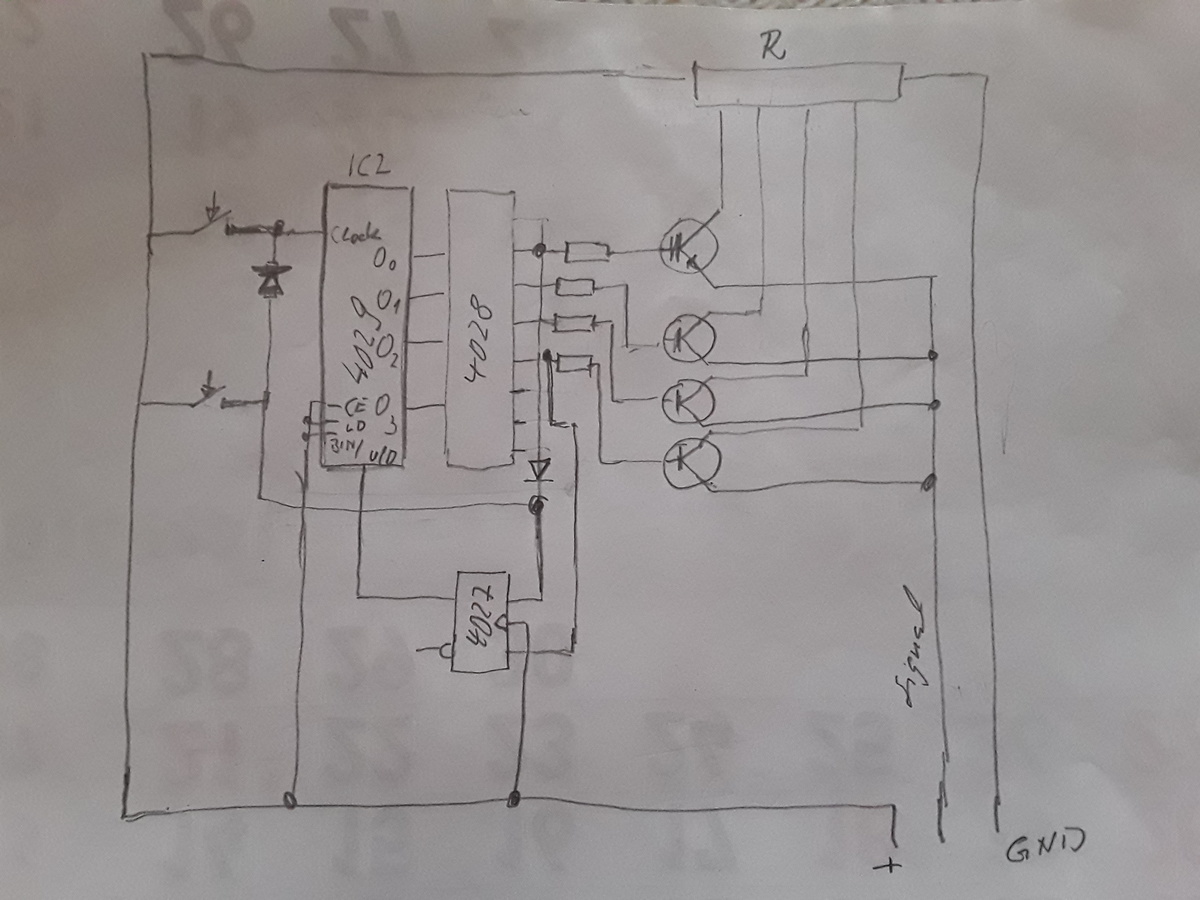

Ich hatte das Thema damals beiseite gelegt, da ich mich noch weiter schlau machen sollte, wollte. Bin zwar noch nicht wirklich viel weiter. Aber ich hab mir mal die Auf/Ab-Lauflichtschaltung a la Knight Rider als Vorbild genommen. Anstelle des automatischen Ablaufes habe ich zum Weiterschalten zwei Taster ( einer Hoch, einer Abwärts) installiert. An Stelle der Leuchtdioden werden unterschiedliche Spannungsabgriffe eines Spannungsteilers angesteuert. Diese gehen dann in der Signalleitung zur weiteren Steuerung eines Motorcontroller. Es wäre nett, wenn sich das mal jemand anschauen könnte Danke schon mal

Du hast mich persönlich um Hilfe gebeten, aber ich kann Dir nicht helfen. Ich kann mit deiner Aufgabenbeschreibung nichts anfangen und dieser Schaltplan ist kaum leserlich.

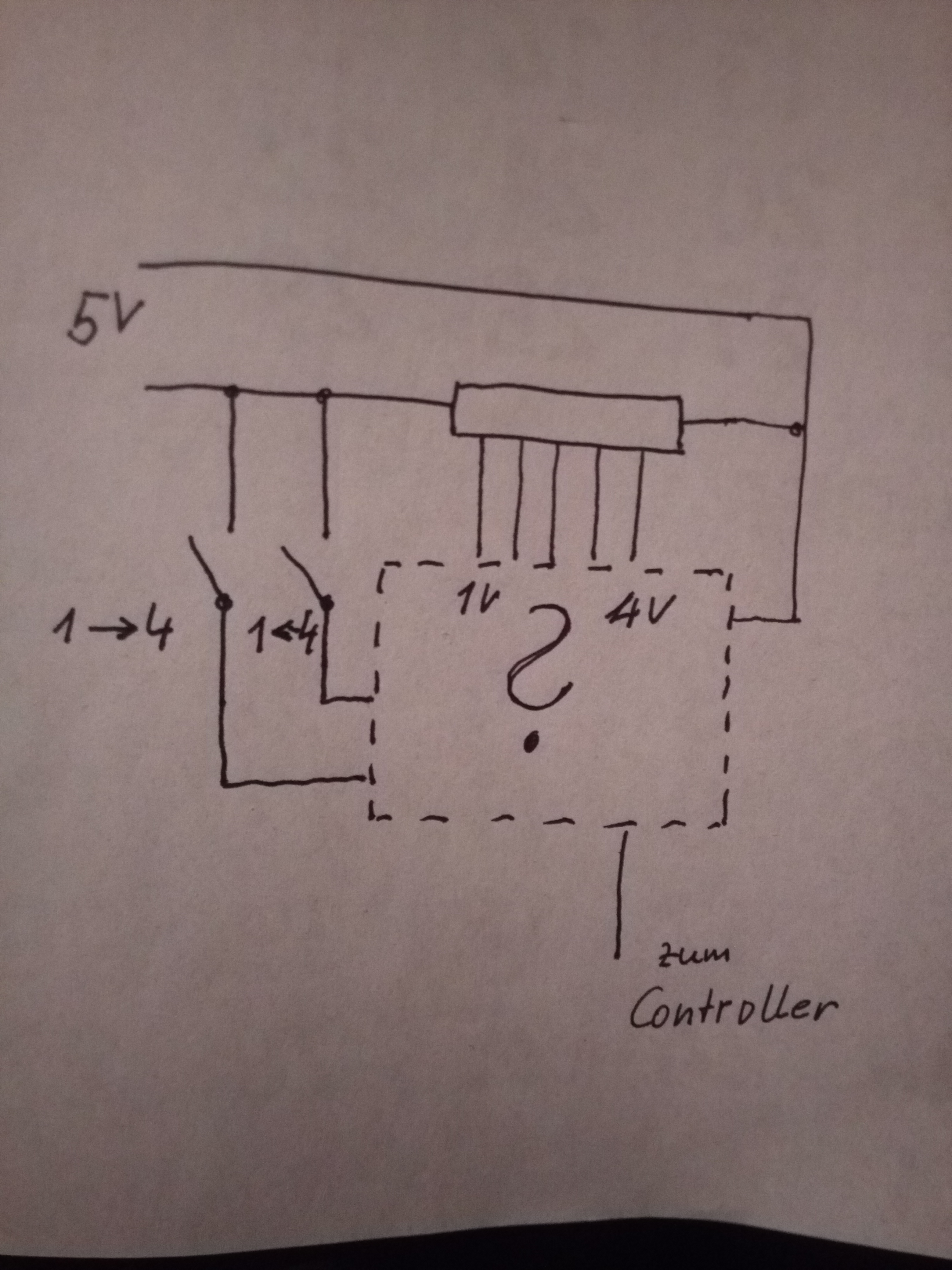

Ich versuchs zunächst mal mit der Aufgabenstellung. Am Pedelec wird dem Motor durch einen Controller der "Fahrstrom" in verschiedenen Stromstufen bereitgestellt. Um dies manuell vorzugeben gibt es zwei Methoden, über Daumengas ( analog Motorrad -Gasdrehgriff) oder über "Auf/Ab-Taster". An meinem Controller ist leider nur ein Daumengasanschluß verfügbar. Das Daumengas liefert mittels Hallgeber die Steuerspannung in Abhängigkeit des "Drehwinkels". Nun möchte ich Die Steuerspannung aus einem Spannungsteiler in verschiedenen Stufen bereitstellen und die Schaltung mit Tastern für Auf/Ab realisieren. (ein einfacher Stufenschalter täte es ja auch). Nun möchte ich praktisch den Stufenschalter durch eine elektronische Schaltung ersetzen. Das Lauflicht macht das ja kontinuierlich. Mein Gedanke ist also, diesen automatischen Ablauf wegzunehmen und die Steuersignale durch Tastendruck auszulösen. Auf der Leuchtdioden Seite fallen diese weg.Es wird nicht die Leuchtdiode angeschaltet, sondern jeder Schieberegister-Ausgang steuert eine andere Spannung des Spannungsteilers auf die Signalleitung zum Controller. So mein Gedankengang zur Schaltung. Vlt wird's etwas klarer.

Der logische Lösungsansatz dazu wäre ein up/down Counter, gesteuert von zwei entprellten Tasten (up/down). An den Ausgang des Zählers schliesst du einen DAC (z.B. R2R Netzwerk) an, der die Ausgangsspannung erzeugt. Alternativ ein Mikrocontroller mit analogem (via PWM) Ausgang. Doch ohne genaue Kenntnis zur Motorsteuerung ist das alles nur stochern im Nebel. Insbesondere was die Potentiale angeht. Welche Anforderungen stellt denn die Motorsteuerung an die Signalquelle? Ich halte es für eine ganz schlechte Idee, mit so wenig Ahnung an Fahrzeugen herum zu basteln. Du bist gerade dabei, nicht nur die Leistungssteuerung sondern auch das ein/aus Schalten des Antriebes (siehe Beitrag "Suche Baustein, der in Abhängigkeit von Zeit (Frequenz) schaltet") durch deine unfachmännische Bastelei zu ersetzen. Deswegen klinke ich mich an dieser Stelle auch wieder aus. Ich will nicht Schuld sein, wenn du dich oder jemand anderen gefährdest.
Ist okay Es soll eine Spannung von 1,2-3,6V bei einer Speisespannung von 5V geschaltet werden. Als Beispiel für die Spannungsregelung statt Daumengas kann ein Poti von 10 kOhm ersatzweise angeschlossen werden. Es handelt sich nicht um Tuning, sondern nur um eine elektrisch andere Schaltungsform. An anderen Controllern sind Displays mit Stufenschaltern angeschlossen, die über Bussystem miteinander kommunizieren. An dem von mir beschriebenen ist nur Daumengas mit dreiadrigem Kabel zum Controller vorgesehen. Zu Deiner Beruhigung, wie ich schon schrieb, ich möchte die Schaltung begreifen. Nachbauen ja, einsetzen nicht, da ich mit einem industriell hergestellten höherpreisigen Pedelec fahre, an dem ich nicht rumbasteln werd, auch gar nicht kann, weil ein verdongeltes System. Ansonsten Deine Einstellung klar, akzeptiere ich auch.

Wie gesagt habe ich Zweifel, ob das mit den Transistoren so klappt. Ausserdem musst du wie gesagt den Taster entprellen. Deine Diodenschaltung habe ich noch nicht so recht verstanden. Da fehlen mindestens Pull-Down Widerstände. Was da komplett fehlt, ist eine Initialisierung auf einen definierten Zustand beim Einschalten der Stromversorgung. Anstatt zahlreiche Logik IC's zu verwenden und hart zu verdrahten, kannst du auch hier wieder einen AVR Mikrocontroller (den bereits vorhandenen!) verwenden. Erste Erfahrungen hast du damit ja schon gemacht.
Stefan, siehst Du, genau danach habe ich eigentlich gefragt. Taster entprellen fehlt, weil die Skizze von vor einem Jahr ist. Und genau die Initialisierung des Schieberegister-Eingang und die Umschaltung rauf/runter/ von Zwischenstufen wo ich vorher bspw runter bedient habe wieder in rauf zu kommen, in Stufe 1 nur rauf zuzulassen, genau wie in Stufe 4 nur runter zuzulassen. Die Diode unmittelbar zwischen den Tastern dient dazu, daß nicht das rauf -Taster - Signal die Umkehr der Laufrichtung auslöst. Also da sind eben noch viele Fragen offen, die ich alleine so nicht hinbekomme. Die rechte Seite kann man ja in Originalschaltung mit Transistor aber Statt Spannungsteiler-Abgriff Leuchtdioden so lassen. Aber lassen wir das, ich werde nun versuchen, die offenen Fragen irgendwie mir zu erarbeiten. Natürlich könnte ich auf Arduino um schwenken. Aber ich wollte eigentlich diese Schaltung für meine Idee "modifizieren", um zu lernen. Ach ja, mit Mikrocontroller hab ich noch keine Schaltung gemacht, hab zwar den Arduino da, aber noch ungenutzt. Und C ist mir momentan noch ein Buch mit ... Nun wünsche ich Dir und allen hier Mitlesenden einen guten Rutsch und alles Gute im neuen Jahr

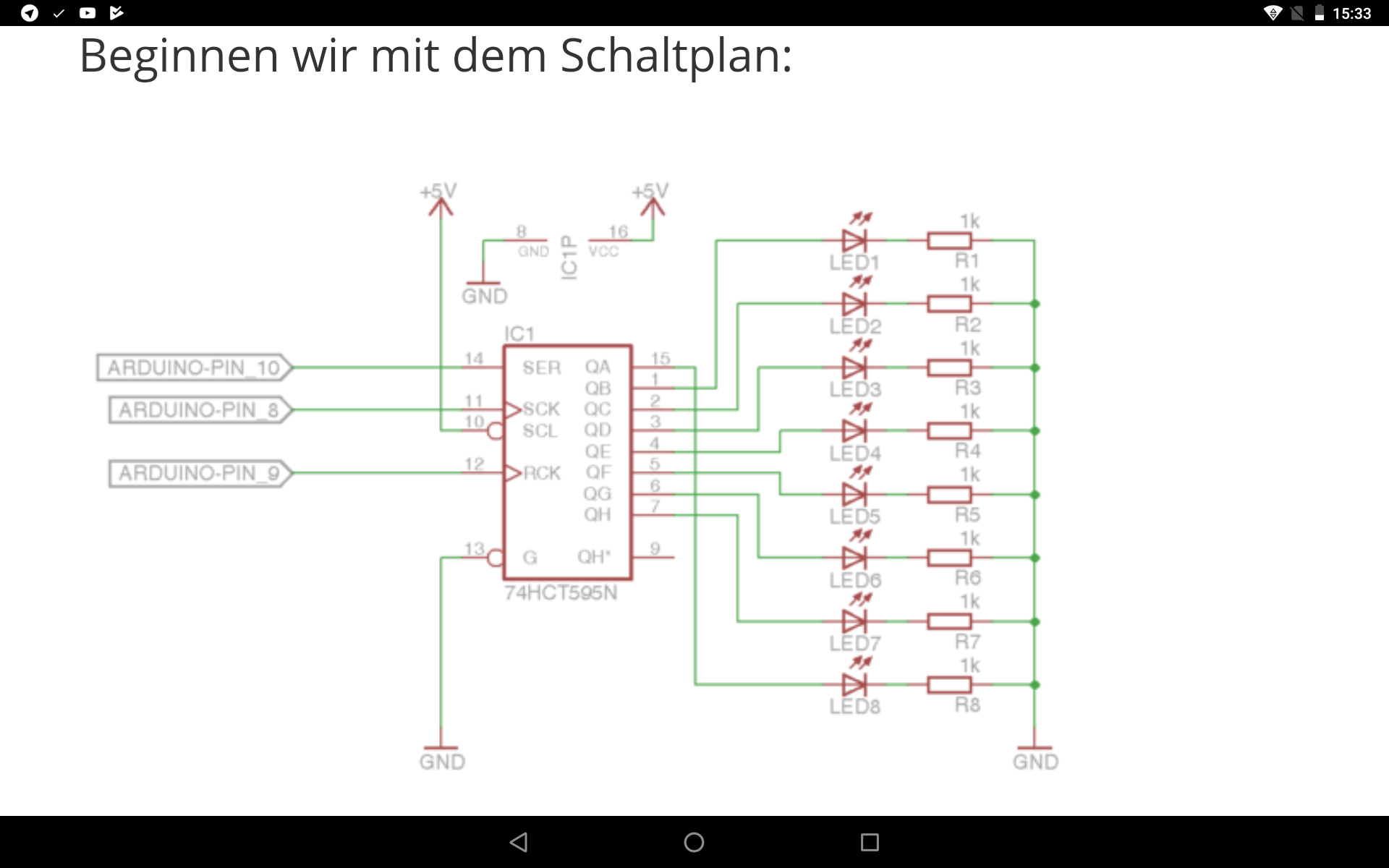

Moin, wollte es versuchen mit ATtiny zu lösen. Problem, welches dabei auftaucht, ist die gepulste Spannung. Sowas mag der Controller nicht. Die Spannung müßte geglättet werden. Da ich mich damit nicht auskenne, fällt die Lösung mit PWM leider aus. Ich müßte ja wohl für jede Spannung die Glättung anders dimensionieren? Behalte eine Lösung mit ATtiny aber im Auge, allerdings ohne PWM.
Joachim H. schrieb: > Ich müßte ja wohl für jede Spannung > die Glättung anders dimensionieren? Nein, das musst du nicht. Ein PWM Filter soll nur die Wiederholfrequenz unterdrücken, die ja immer die gleiche ist und am Ausgang das rekonstruierte Analogsignal bereitstellen. Ansonsten kann das ein kleiner Controller wie z.B. der Tiny13, Tiny25/45/85 oder so einfach realisieren. Zur Entprellung der Taster empfiehlt sich z.B. https://www.mikrocontroller.net/articles/Entprellung#Timer-Verfahren_.28nach_Peter_Dannegger.29 Da jeder dieser kleinen Controller mindestens 2 Timer hat, kann der eine die PWM erzeugen und der andere sich um die Tastenentprellung kümmern. Puristen können das auch mit einem Timer machen... Anspruchsvoller ist die Versorgung jeglicher Elektronik in solchen Umgebungen.
Beim Lesen im AVR-Tutorial "Schieberegister" habe ich entnommen, daß ich vom ATtiny13 eine Binärzahl übergeben kann. Damit erscheint entsprechend der Binärzahl ein Highpotential an den entsprechenden Pins. Nachfolgend ist jeder Pin mit einem Transistor verbunden, der bei Highpotential eine Spannung auf eine Signalleitung schaltet (anstatt eine LED zum Leuchten zu bringen) Nun mein Gedankengang: ich benötige immer nur immer für 1 Pin diesen Zustand. Also müßte ich vom tiny immer einen Wert, in dezimal 1 oder 2 (4, 8, 16, ..), binär an das Schieberegister übergeben. Ich möchte also nicht "zählen" sondern fixe Werte übergeben. Die Auswahl der entsprechenden Werte werden im tiny aus angelegten Konstanten ausgelesen, also programmäßig angesprungen. Die Auswahl, welche Konstante angesprungen wird (höher oder tiefer) wird durch die Auf/Ab-Taster ausgelöst, im Programm auf dem tiny abgearbeitet. Ein Schaltbild zum Schieberegister, dem ich meinen Gedankengang zugrunde legte, stammt aus dem AVR-Tutorial (ich hänge es mal an) Ist das vom Grundsatz her möglich? Ich hoffe, ich hab mich verständlich genug ausgedrückt. Wenn das geht, würde ich mal ein Schaltbild für Verbindung tiny-Schieberegister versuchen und auch ein "Programm" für den tiny entwerfen. Werde damit aber abwarten, bis ich hier eine entsprechende Rückmeldung erhielte.
Vom Grundsatz her könnte ich auch mit einer Rakete um den Mond fliegen. Es ist halt nur sehr aufwendig und teuer. Aufwendig ist deine Art der Umsetzung auch. Ich verstehe auch den Ansatz mit den Transistoren nicht. Weiter oben habe ich einen Lösungsansatz präsentiert. Den 4067 bzw. 74HC4067 (Eingänge A-D) kannst Du auch mit einem uC ansteuern um den gewünschten Wert am Ausgang einzustellen. Abgesehen davon kannst Du bei Verwendung eines uC auch gleichen einen DAC verwenden.

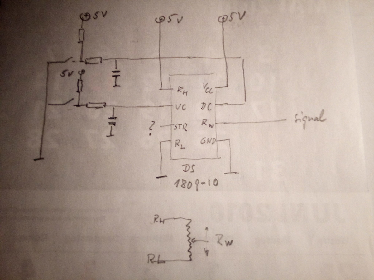

Hier mein Schaltplan zum DS1809-10 Frage hierzu: umbeschaltete Anschlüsse auf ein Potential legen. Welches für STR?

Joachim H. schrieb: > IC4 (links oben entspricht MCP6041? den kann ich vlt erst einmal > weglassen, Spannung messen wird ja gehen, daß ich unterschiedliche > Stufen sehe) Ja, der kann auch erst einmal entfallen. Er sorgt nur dafür dass das Signal mehr belastet werden kann. > Die 4538 hab ich noch nicht, geht's auch (zunächst) ohne die? Die Taster > mit Entprellung direkt an 40193 anschließen. Sicher nicht korrekt, aber > für 1. Versuch? Ja, sollte funktionieren.
Joachim H. schrieb: > Hier mein Schaltplan zum DS1809-10 > Frage hierzu: umbeschaltete Anschlüsse auf ein Potential legen. Welches > für STR? Hallo Joachim, hier ein Auszug aus dem DB: „For applications not requiring or using the nonvolatile memory feature of the DS1809, it is recommended that the STR input be connected to GND.“ Wenn die Speicherfunktion des „Schleifers“ (Wischer) nicht genutzt wird sollte der STR-Eingang auf GND gelegt werden. Im DB wird darauf eingegangen wie der Eingang genutzt werden kann. https://datasheets.maximintegrated.com/en/ds/DS1809.pdf Joachim H. schrieb: > Digitales Potentiometer; ich hab ein DS1809-010, komme damit aber nicht > klar. Vlt hab ich den schon unbrauchbar gemacht. Jedenfalls hab ich dem > keine Spannungsänderung entlocken können. Deine Beschaltung des Chips ist nicht korrekt. Der Chip benötigt keine externe Beschaltung der Up/Down Eingänge. Taster die nach GND schalten reichen. Die Eingänge sind intern mit Widerständen gegen Vcc abgeschlossen. Eine Enprellung etc. ist nicht notwendig. Auszug aus dem DB“ „No external debounce or timing circuitry is needed to support the pushbutton operation.“ > Aber 100 Schritte sind für mein Experiment auch nicht sinnvoll. Die musst Du ja auch nicht nutzen. Der Chip hat auch „nur“ 64 mögliche Positionen.

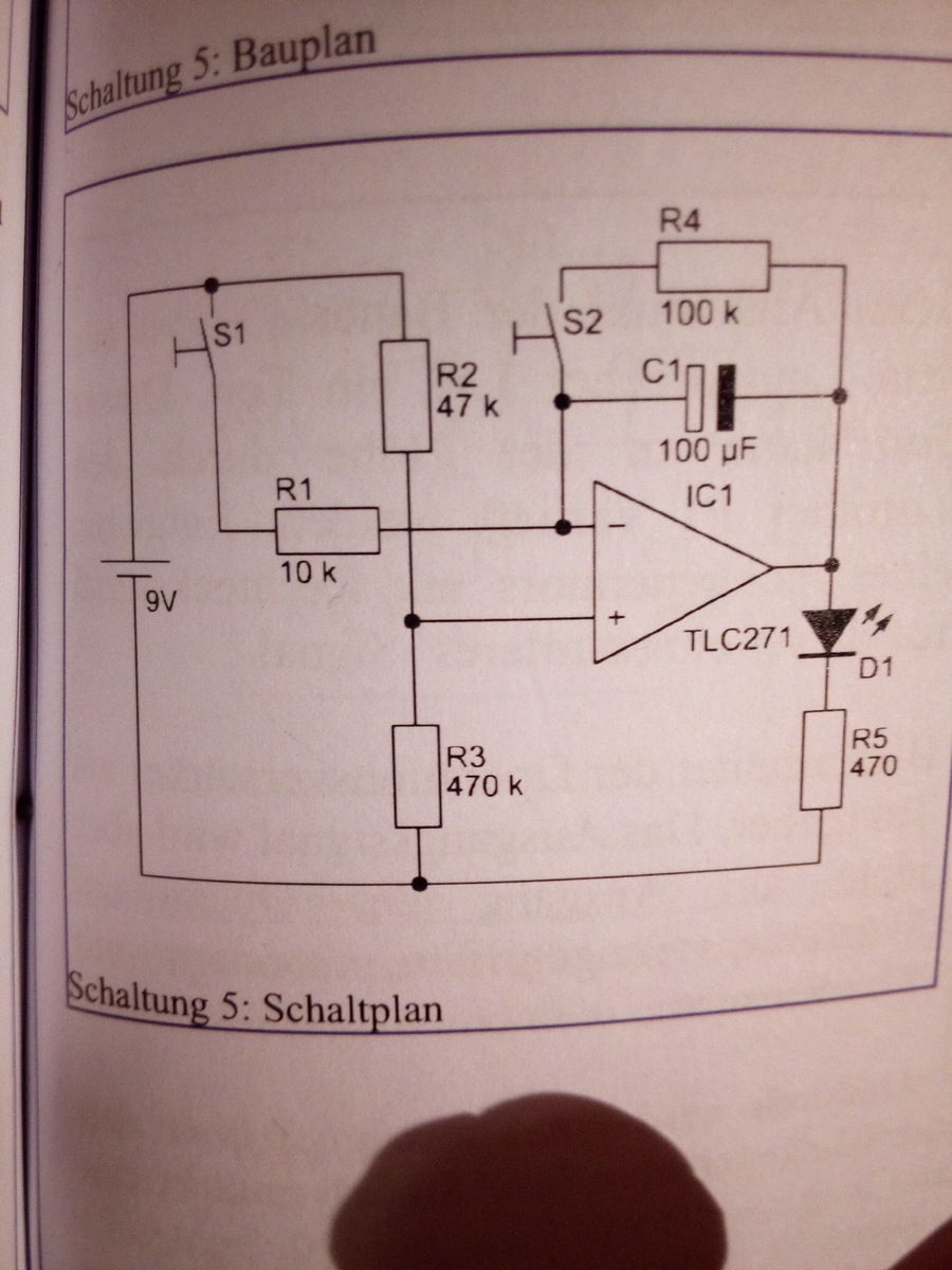

Bezüglich kontinuierliche Spannungsänderung ist mir gerade wieder dies eingefallen 2-Tasten-Dimmer ausThomas Krüger, Der kleine Elektroniker, Bd 3, da wird ein TLC271 verwendet.
Joachim H. schrieb: > Holla, gerade ein Gedanke gekommen zum 1809: Der Widerstand von dem Rw > abgegriffen wird, wird ja mit +5V versorgt. Ich möchte Rw > zwischen1,2...3,6V haben. Zwischen 5V und Rh einen Widerstand, sodaß Rh > 3,6V und zwischen Rl und GND einen Widerstand, sodaß Rl 1,2V. Also den > 1809 an einen Spannungsteiler mit 2 Abgriffen anschließen. Wäre das > machbar? Ja, machbar ist das schon. Du wirst nur keine Widerstände finden die genau passen. Also müssen Widerstände und 2 Potis zum Abgleich eingesetzt werden. Das wird etwas fummelig weil jede Änderung an einem Poti sowohl den Wert an Rh wie auch an Rl ändert. Joachim H. schrieb: > Bezüglich kontinuierliche Spannungsänderung ist mir gerade wieder > dies eingefallen > 2-Tasten-Dimmer ausThomas Krüger, Der kleine Elektroniker, Bd 3, da wird > ein TLC271 verwendet. Es hilft Dir nicht wirklich jetzt alle möglichen Schaltungen auszugraben. Diese Schaltung wäre für Deine Anwendung auch nicht geeignet. Und C1 entlädt sich auch ohne das S2 gedrückt wird...wenn auch langsam.
Na der TLC war als Hinweis für Dich gedacht
Joachim H. schrieb: > Na der TLC war als Hinweis für Dich gedacht Das war so nicht zu erkennen? Ich benutze ganz gerne den 6041 bzw. dessen größeren Brüder. Das sind R2R OPV mit geringem Eigenstromverbrauch.
Schaltung mit DS1809 funktioniert, nur müßte ich den oberen Spannungswert begrenzen, und es wäre die 100kOhm-Variante des 1809 erforderlich, und am Ausgang noch den Spannungsfolger. Ansonsten ok.
Nachdem ich den Gedanken mit zusätzlichem Spannungsteiler mir jetzt angeschaut habe; ich brauche ja keinen Spannungsteiler. Wenn ich einfach einen Widerstand vor Rh setze, der die 5V um 1,4V senkt, reicht das. Wenn ich auf 0V runterkäme, kein Problem, das bedeutet motorlos , ist ja bei den handelsüblichen Stufenschaltungen ja auch so.
Joachim H. schrieb: > Schaltung mit DS1809 funktioniert, nur müßte ich den oberen > Spannungswert begrenzen, und es wäre die 100kOhm-Variante des 1809 > erforderlich, und am Ausgang noch den Spannungsfolger. Ansonsten ok. Weshalb wäre die 100K Version erforderlich? Joachim H. schrieb: > Wenn ich einfach > einen Widerstand vor Rh setze, der die 5V um 1,4V senkt, reicht das. > Wenn ich auf 0V runterkäme, Ja, das ist eine Möglichkeit. Du könntest Rh aber auch über einen kleinen Spannungsregler mit 3,3 Volt versorgen. Meine DS1809 liegen bei Conrad zur Abholung bereit? Dann kann ich auch etwas experimentieren. Es sind allerdings die mit 10K, wobei das auch funktionieren sollte.
