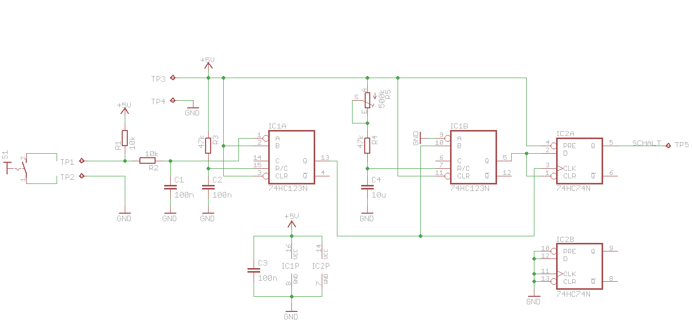

von Falk B. (falk)
Siehe Anhang. IC1A arbeitet nur als Pulsformer, um aus dem gefilterten
Tachokontaktsignal ein knackiges Digitalsignal zu machen. Das braucht
man für den Trick der nachfolgenden Stufe. Man hätte auch einen
Schmitt-Trigger nehmen können, aber das wäre ein zusätzlicher IC
gewesen. IC1B arbeitet als Pulsbreitenmesser. Wenn eine steigende Flanke
aus IC1A/Q kommt, geht die sowohl zum Monoflop als auch D-FlipFlop.
Letzteres speichert den aktuellen Zustand von IC1B/Q. Ist der 0, war die
Periodendauer zu groß bzw. die Geschwindigkeit zu klein. Entsprechend
umgekehrt wenn die Geschwindigkeit groß genug ist, dann wird ein HIGH
gespeichert und erscheint am Schaltausgang. Ebenso wird dieser auf LOW
per Reset zurüch gesetzt, wenn die Geschwindigkeit zu klein wird und
IC1B/Q zwischenzeitlich auf LOW geht.

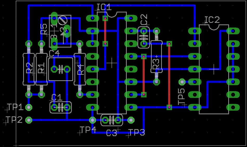

Anbei auch gleich ein Layout für einen Lochrasteraufbau.
Ein 26er Reifen hat ca. 2m Umfang, macht bei 8km/h ~ 2,2m/s ~ 1Hz. Also
muß man mit R5 ca. 1s Pulsbreite einstellen. Die Dimensionierung sollte
für den Bereich 4-40km/h passen.

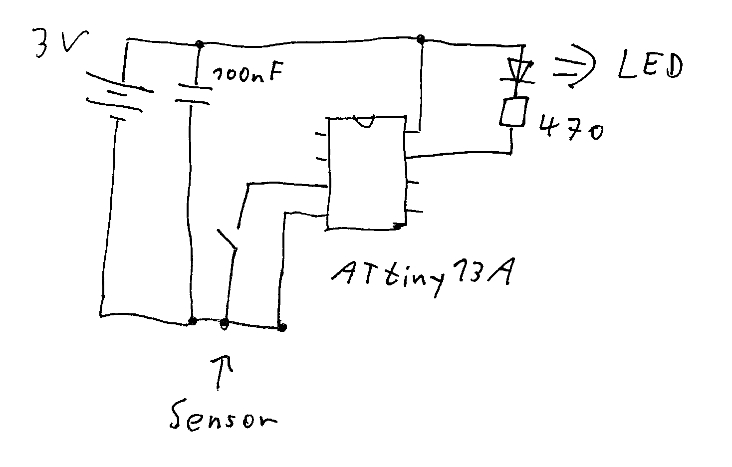

Da du nicht imstande bist, die Schaltung selbst zu entwerfen, ist dies
der ideale Zeitpunkt, den Umgang mit Mikrocontrollern zu erlernen. Denn
dann brauchst du nur sehr wenige Bauteile:
- Mikrocontroller z.B. ATtiny13A
- Knopfzelle mit Halter Typ CR2032
- Kondensator 100nF
- Widerstand 470 Ohm
- Leuchtdiode (nicht in weiss und nicht in blau)
Später kommt dann noch das Schaltelement dazu, dass du ansteuern willst.
Vermutlich ein Optokoppler, wieder mit 470 Ohm Vorwiderstand.
Anleitung: http://stefanfrings.de/mikrocontroller_buch/index.html

ich hätte auch noch eine rel. einfache Schaltung ohne uC, die den Zweck
erfüllen könnte -> siehe Anhang.
Es braucht nur einen IC 74HC123 (2-fach retriggerbares Monoflop)
https://assets.nexperia.com/documents/data-sheet/74HC_HCT123.pdf
Das erste Monoflop (MF-1) erzeugt am Ausgang Impulse mit 1s Länge.
Diese werden über ein Differenzierglied auf das 2. Monoflop (MF-2)
gegeben.
Wenn das Rad langsam dreht, so dass die Periodendauer des Sensors länger
ist als die eingestellte 1s am MF-1, dann fällt das MF-1 vorher wieder
ab.
Wenn dann wider ein Sensorimpuls kommt, wird MF-1 wieder angetriggert.
Dreht das Rad schneller, so dass der Sensorimpuls kommt, bevor MF-1
abfällt, bleibt MF-1 ständig aktiv.
MF-2 bekommt also von MF-1 über ein Differenzierglied Impulse, wenn die
Geschwindigkeit geringe ist und zieht an.
Bei höherer Geschw. bleiben die Impulse aus und MF-2 fällt ab -> Motor
kann starten. Die Zeitkonstante von MF-2 sollte etwas länger sein, so ca
4..6 sek.
Eine Effekt hat die Schaltung aber noch.
Im Stand fällt MF-2 natürlich auch nach einiger Zeit ab und der Motor
wird wieder aktiviert. Da kann aber evtl. sogar sehr vorteilhaftsein,
quasi an Anfahrhilfe.
Über den Widerstand R21 kann man für die Umschaltschwelle auch noch
etwas Hysterese auf das MF-1 geben.
Gruß Öletronika

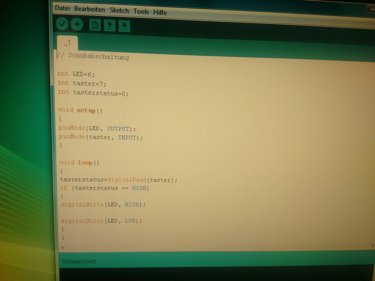

Hallo erst mal:
Bin der Manuel und genau der, für den Joachim gefragt hat.
Bin absoluter Arduino Anfänger und habe den UNO Nachbau gerade eben zum
laufen gebracht. (Blinkprogramm)
Den Sketch stelle ich mir so vor, das wenn am Eingang der Reedkontakt
vom Fahrrad über 100 Umdrehungen in der Minute misst dann am Ausgang der
Dreipolige Stecker mit GND  5V  Signal vom Bremseingang des
Motorkontrollers geöffnet wird. Und der Motor läuft. Über 300
Umdrehungen  wird der Bremseingang wieder geschlossen und der Motor geht
aus.
Geht das mit einem Dreizeiler?

von Manuel (Gast)
Hat denn keiner ein Beispiel Sketch für den NANO
auf Lager, das so halbwegs passt und funktioniert?

von Manuel (Gast)
Danke erst mal.
Aber die ich suche einen möglichst einfachen Sketch den auch ein
Anfänger mit etwas studieren verstehen kann. Und dann auch selber
anpassen kann.
Drehzahl / Schaltkontakt Verhältnis.
Ich würde gerne nur den Reedkontakt abtasten in Verhältnis zur Zeit
setzen und den Motor dann nur bei Wunsch Geschwindigkeit mit laufen
lassen.
Denke ich da zu einfach?
Wie ein Fahrradtacho nur ohne Anzeige, stattdessen zwei Schaltpunkte.
Bei 10 km/h ein und 25 km/h aus.

von Manuel (Gast)
Danke für die Hilfe!
So habe ich mir das vorgestellt.
Ich bin wie gesagt ganz am Anfang, hatte zuerst Probleme das aktuelle
Arduino Programm zum laufen zu bekommen auf meinem alten PC.
Ein extra Opptokopler ist glaube ich gar nicht nötig, weil der
Motorcontoller am Bremskontakt der eigentlich für Bremshebel mit
Hallsensoren gedacht ist schon GND, 5V und Signal hat, was direkt der
Arduino bedienen können müsste. Es soll sogar reichen Signal dort auf
GND zu legen um den Motor ein und aus zu schalten.
Mein Hauptproblem ist der Sketch der den Reedschalter auslesen soll und
dann den Motor controller an zwei festgelegten Geschwindigkeiten
schaltet.
Ab 10 kmh an.
Ab 25 kmh aus.

von Manuel (Gast)
Ich taste mich langsam ran.
Habe das Blinkprogramm so abgeändert,
das nun eine LED am Ausgang 12 leuchtet statt an 13 zu blinken. Nun muss
ich den Arduino nur noch dazu bewegen das er das nur noch dann macht
wenn er am Eingang mit dem Reedschalter so ca. 100-300 Umdrehungen
erkennt.
Nicht lachen, ist mein erster Versuch mit so einem NANO.

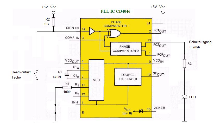

von Ach Du grüne Neune (Gast)
Es gibt doch noch den CD4046. Dem sind die kurzen Nadelimpulse vom
Reedkontakt am Eingang egal. Lediglich müssen je nach Raddurchmesser R1
und C1 auf die 8km/h angepasst werden.

von Manuel (Gast)
Da tut sich nix an der LED...
// Schubabschaltung
unsigned long time_now = 0;
int time=1;
int LED=6;
int taster=7;
int tasterstatus=0;
void setup()
pinMode(LED, OUTPUT);
pinMode(taster, INPUT);
void loop()
tasterstatus=digitalRead(taster);
if (tasterstatus == HIGH);
unsigned long diff=millis()-time;
time=millis();
if (diff<500);
digitalWrite(LED, HIGH);
digitalWrite(LED, LOW);
von pegel (Gast)
Bitte den Code richtig einrücken.
Hinter die if Bedingung kein Semikolon, denn damit ist der Befehl
abgeschlossen.
von Stefan F. (Gast)
Bitte nenne den Sensor nicht "taster", das ist irreführend. Und benutze
die Tags zum Formatieren, siehe die Anleitung direkt über dem
Eingabefeld.
Ich sehe da mehrere Fehler:
1) Die Variable time_now wird nicht benutzt und die Variable time hat
den falschen Typ. Die Zeitberechnung funktioniert nur dann korrekt, wenn
die Variable den gleichen Typ hat, wie der Rückgabewert von millis().
2) Hinter "if (tasterstatus == HIGH)" gehört kein Semikolon, ansonsten
wird der Code-Block dahinter nämlich völlig unabhängig von der Bedingung
ausgeführt.
3) Wenn diff<500 ist schaltest du die LED an, und direkt danach
schaltest sie ohne Bedingung (also immer) direkt wieder aus.
4) Du musst nach Erkennung des Impulses noch abwarten, bis der Kontakt
wieder geöffnet wird. Erst nach dem Öffnen beginnt die nächste
Auswertung der nächsten Zeitspanne.
5) Der Sensor zieht den Eingang auf Low. Ein interner Pull-Up Widerstand
zieht ihn auf High.
Außerdem sparst du ein bisschen RAM, wenn du die Konstanten mit #define
hin schreibst. #define definiert eine simple Textersetzung im Quelltext
und belegt daher keinen Speicherplatz im (kostbaren) RAM. Noch hast du
zwar reichlich RAM, aber irgendwann in Zukunft wird Dir diese
Vorgehensweise helfen.
Konstanten schreibt man normalerweise in Grossbuchstaben, um sie
sichtbar als Konstante zu kennzeichnen. Technisch ist es egal.

von pegel (Gast)
Du hast auch das Semikolon hinter der if Bedingung drin.
Oh Scheiße. Das muss weg.
von Manuel (Gast)

von Manuel (Gast)
Ich habe das damit probiert
pinMode(Taster, INPUT_PULLUP);
ging aber nicht.
Im letzten Sketch Vorschlag kommen viele Fehlermeldungen , die erste in
Zeile 9.
Ich glaube mein Hirn ist zu klein.
Kann mir keiner einen lauffähigen Sketch senden?
Ich könnte dann eher erkennen was ich falsch mache.
So dauert das raten noch Jahre.

Sketch auch selbst anpassen kannst.
unsigned long time=0;
#define LED 6
#define SENSOR 7
void setup()
    pinMode(SENSOR, INPUT_PULLUP);
void loop()
    // Wenn der Speuchen-Magnet am Sensor ist
    int sensorstatus=digitalRead(SENSOR);
    if (sensorstatus == LOW)
        // Zeit erfassen
        time=millis();
22
        // Wenn weniger als 500ms seit dem letzten Impuls
23
        if (diff<500)
24
25
26
27
        else
28
29
30
31
32
        // Warte, bis der Magnet wieder weg ist
33
        do
34
35
           delay(5); // Zum Entprellen
36
37
        while (digitalRead(SENSOR) == LOW);
38
39
Es war einfach ganz oben ein Semikolon zu viel und ganz unten eins zu
wenig. Jetzt lerne bitte die Programmiersprache. Programme schreiben
sich nicht von selbst, so wie Elektronik sich nicht von selbst
entwickelt.
Entweder lernst du es, oder bezahlst andere dafür. Aber hier für jeden
kleinen Piep nachzufragen ist langfristig der falsche Weg. Mit Arduino
ist es so einfach wie nie zuvor.
Einstiegspunkt für das Tutorial:
https://www.arduino.cc/en/Tutorial/BareMinimum
Dann: https://www.arduino.cc/en/Tutorial/BuiltInExamples
Und hier ist die Referenz-Doku die jeden einzelnen Befehl beschreibt:
https://www.arduino.cc/reference/en/

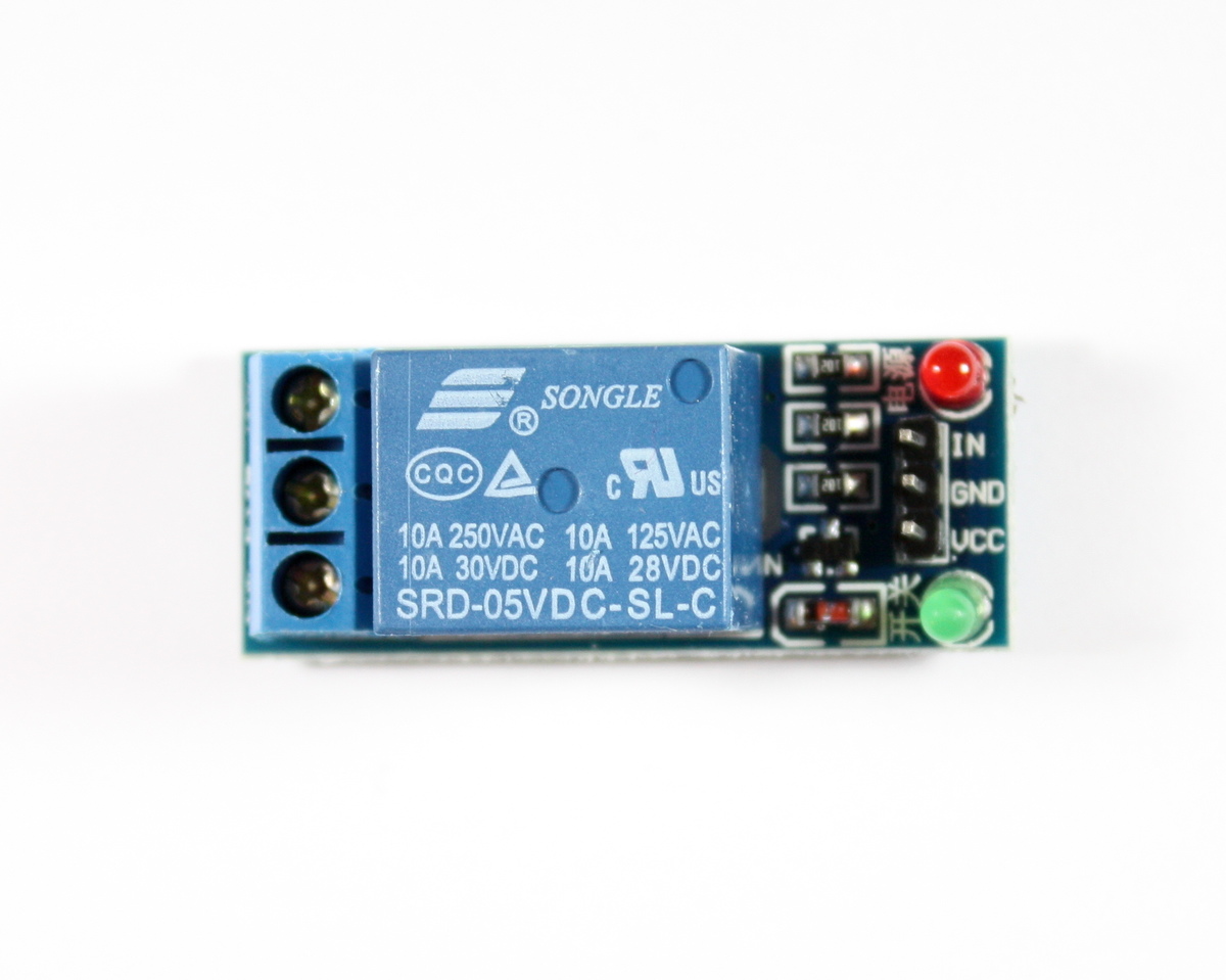

Mein Chinamann hat nur Relais auf Platine mit Anschlüssen die der
Arduino ansteuern kann. Geht ja sicher auch.
Mit Optokopplern kenne ich mich auch nicht aus.
Die meisten davon enthalten Optokoppler, die man leicht entlöten kann.
Aber Relais geht natürlich auch, solange du den Stromverbrauch nicht
minimieren willst.
Ist eigentlich ganz simpel:
Eingangsseitig steckt da eine Led drin, die auf einen Transistor
leuchtet und diesen damit einschaltet.

Was ich wieder nicht verstehe:
Warum macht man Optokoppler mit Relais zusammen?
Das Relais trennt doch auch schon.
Elektronisch geschaltet ohne Relais, da sehe ich als Vorteil den nicht
vorhandenen Kontakt Verschleiß.
Das versteht niemand hier. Das musst du den Chinesen fragen, der sich
das ursprünglich ausgedacht hat. Wir kennen ihn leider nicht.
Eben
Der Kontakt verschleisst nur nennenswert, wenn er überlastet wird.

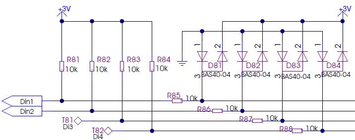

Da bin ich der Meinung, dass Optokoppler oder Relais eher nicht
unbedingt nötig sind.
Da solche Schaltung mit GND üblicherweise auf Fahrzeugmasse liegt und
die Leitungen kurz sind, wird man kaum mit Störungen rechnen müssen,
welche es sonst sinnvoll machen, eine galvanische Trennung über
Optokoppler oder Relais zu realisieren.
Allerdings muß man sich darüber auch kler sein, dass Eingänge von uC
recht empfindlich gegen Überspannungen (ESD Störungen im Bordnetz) sind.
Aus diesem Grund ist es sehr zweckmäßig, uC-Pins von der peripheren
Schaötungen zu entkoppeln und gegen Überspannung und bei Ausgängen evtl.
auch gegen Kurzschluss zu schützen.
> Es gibt auch Hebel mit Zwei Leitungen
> und die Verbinden dann Signal und GND direkt ohne 5V.
Das würde heißen, dass das Signal low-aktiv geschaltet werden soll.
Messe mal den Strom mit einem Multimeter, der da fließt, wenn das Signal
auf GND geklemmt wird. Vermutlich liegt der Strom nur bei 1mA oder
weniger.
Um das umzusetzen und den uC zu entkopplen eignet sich ein robuster
npn-Bipolartranssitor sicher gut.
Zwischen uc und Basis gehört ein Basisvorwiderstand.
Da sicher nur ein geringer Strom geschaltet werden muß, kann dieser rel.
hochohmig sein (z.B. 2,2...10 kOhm).
Am uC läßt sich dann der Eingang leicht mit einer Z.Diode (5,6V) oder
mit Dioden gegen GND und 5V gut schützen
-> wie Schaltung im Anhang:
* Eingang ist links, nach rechts geht es zum uC.
* links käme in dem Fall die Basis vom Transistor dran (die Pullup-R
wären dann nicht nötig).
Man kann die Entkopplung auch mit einem Optokoppler machen, allerdings
sind bei der Dimensionierung auch ein paar Sachen zu beachten.
> Notfalls hätte ich für die Relais Variante noch 5V am Akku zur
> Verfügung.
Ein Relais braucht vergleichsweise viel Strom. Bei der Relaiswicklung
unbedingt die "Freilaufdiode" vorsehen. Der direkte Betrieb an einem
uC-Pin ist nicht unbedingt vorteilhaft, da wäre ein
npn-Treibertransistor auch empfehlenswert. Damit hat man dann aber in
Summe noch mehr Aufwand.
https://www.mikrocontroller.net/articles/Relais_mit_Logik_ansteuern
Ein Relaiskontakt ist allerdings völlig unempfindlich gegen diverse
Störungen aus dem Bordnetz.
Diesbezüglich ist aber auch die 5V-Stromversorgung gefährdet.
Wenn diese aus einer vorhandenen Stromversorgung kommt, ist das weniger
kritisch. Dann sollte man nur aufpassen, dass die interne SV nicht durch
seinen zusätzlichen Bastelkram überlastet wird. Ein paar mA fallen
sicher immer ab, aber ein Relais mit paar 10mA könnte schon zu viel
sein.
Da sollte man sich auch mal ansehen, ob die interne SV evtl. schon sehr
heiß wird.
Gruß Öletronika

So sieht das Teil aus, das ich probieren möchte.
Dann  ist die Lebenserwartung von einem 10 Ampere Relais das mit 10
Milliampere belastet wird also gut?
Jein. Die meisten Schaltkontakte brauchen eine gewisse Mindestlast,
damit sie langfristig zuverlässig funktionieren. Größzügig
dimensionieren ist schon sinnvoll, aber man soll es auch nicht
übertreiben.
10mA bei einem 10A Relais wird in den meisten Fällen gut gehen.
Aber 0,1mA bei einem 10A Relais halte ich für bedenklich.
Leider geben die Datenblätter oft nur die maximale Belastung der
Relaiskontakte an, nicht die minimale. Das gleiche gilt auch für
Schalter und Taster.
Damit kommen wir zu einem Punkt, den ich die ganze Zeit verschwiegen
habe weil ich Dich nicht verwirren wollte: Es ist vorteilhaft,
zusätzlich zu den internen Pull-Up Widerstanden des Mikrocontrollers
noch externe hinzuzufügen, weil.
a) Weil Schaltkontakte einen gewissen minimalen Strom brauchen, um
langfristig zuverlässig zu funktionieren.
b) Weil jede Leitung auch eine Antenne ist, also empfänglich für
Funkwellen. Je geringer der Widerstand, umso mehr Strom wird abgeleitet,
as die Schaltung unempfindlicher macht.
Wenn ich keine konkreten Werte habe, lege ich den Pull-Up Widerstand
immer so aus, dass mindestens 1mA fliessen.
#define LED 6
#define SENSOR 7
void setup()
void loop()
        // Zeit erfassen
        time=millis();
        if ((diff<190)or(diff>800)) // Tempo 8-28 km/h
        else
        do
Ich würde da irgendwie einen Timeout verwenden. Wenn soundso lange keine
Impulse kommen muss es wohl Stillstand sein.
von Manuel (Gast)
If Drehzahl = 0 than go to Programm Anfang?
Oder
If Drehzahl = 0 than digitalWrite (LED, LOW);?
oder wie?
von Manuel (Gast)
Hier mein geänderter Sketch:
Relais funktioniert.
Kontroll Lampe funktioniert.
Null Stellung noch nicht getestet.
Ist das so richtig?
// Schubabschaltung Pedelec
#define RELAIS 12
#define LED 8 // Kontroll Lampe
#define SENSOR 10
void setup()
    pinMode(RELAIS, OUTPUT);
    pinMode(6, OUTPUT); // Kontroll Lampe
    pinMode(8, OUTPUT); // Kontroll Lampe
void loop()
    digitalWrite(6, LOW);  // Kontroll Lampe
    // Wenn der Magnet am Sensor ist
    if (sensorstatus == HIGH)
        // Zeit erfassen
        time=millis();
        // 190 = 28 KMH - 800 = 6 KMH
        // 200 = 25 KMH - 500 = 12 KMH
        if (millis()-time>3000) // Null Stellung
            digitalWrite(RELAIS, LOW);
            digitalWrite(LED, HIGH); // Kontroll Lampe
        else
           digitalWrite(RELAIS, HIGH);
           digitalWrite(LED, LOW); // Kontroll Lampe
        do
           delay(3); // Zum Entprellen
        while (digitalRead(SENSOR) == HIGH);
Du misst hier die Zeit-Differenz zwischen zwei High Impulsen und
reagierst dann dementsprechend.
Wenn das Rad plötzlich gestoppt wird, kommt kein Impuls mehr, also auch
keine Reaktion. Du müsstest außerhalb von
den Timeout erkennen. Außerdem könnte er im HIGH Zustand hängen bleiben,
deswegen muss die while Schleife "Warte, bis der Magnet wieder weg ist"
auch einen Timeout erkennen.
Vielleicht so:
