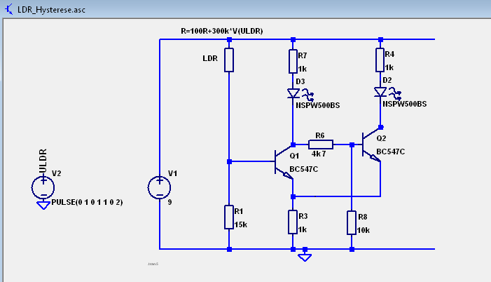

ich verzweifle an einer, wahrscheinlich, recht einfachen LDR-Schaltung:
Wenn es hell ist, soll LED1 leuchten und LED2 aus sein. Wenn es dunkel
ist, soll LED1 aus sein und LED2 leuchten. Ganz so, wie man es in
manchen Parkhäusern sehen kann. Ist der Parkplatz frei, leuchtet es
grün. Ist er belegt leuchtet es rot.
Im Rahmen meiner Recherche zu LDRs, Spannungsteilern und Dark/Light
Detectors habe ich Unmengen an Schaltungen gefunden, die eine LED ein-
oder ausschalten. Aber nichts mit zwei LEDs in der gewünschten Art und
Weise.
Ich könnte es mit einem uC lösen, aber da würde ich ganz sicher mit
Kanonen auf Spatzen schießen.
Vielleicht kann mir jemand beim Entwurf eines passenden Schaltkreises
helfen?
Herzlichen Dank vorab und viele Grüße
Axel

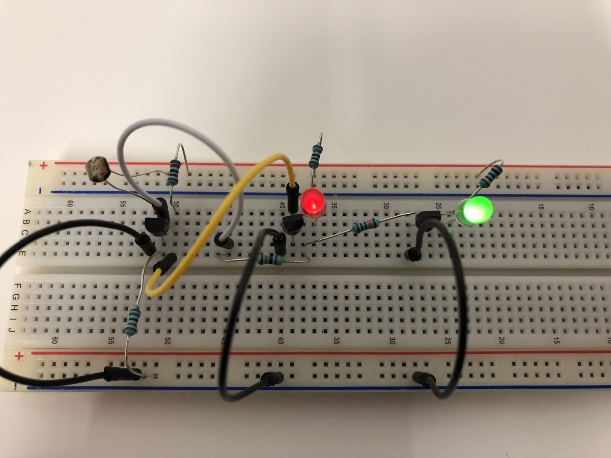

von Axel D. (hfuhruhurr)
Hallo Peter, Lothar, Matthias,
vielen Dank für die schnellen Antworten!
Gäbe es auch eine Lösung mit Transistor(en)? Dann hätte ich
wahrscheinlich alle Bauteile zur Hand und könnte heute Abend direkt
loslegen. Inverter, Komparator oder Schmitt-Trigger habe ich leider
allesamt nicht in meinem Bauteillager. (Arbeite vornehmlich mit dem
Arduino, da brauchte ich bisher wenig diskrete Elektronik.)

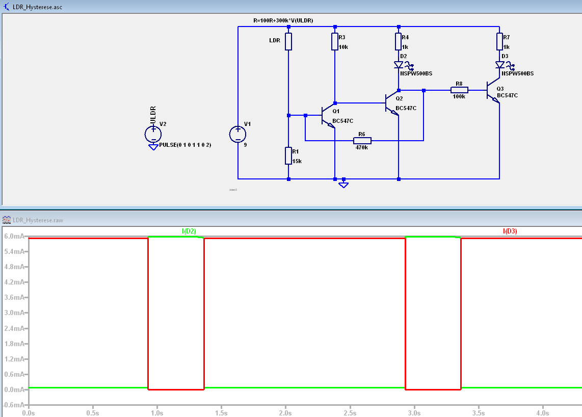

Du kannst die Schaltung mit dem 74HC14 gerne auf Transistoren abbilden.
Nur beim ersten Gatter ist die Schmitt Trigger Funktion nötig, das
andere kannst du durch eine simple Emitterschaltung ersetzen. Insgesamt
3 Transistoren, davon 2 im Schmitt Trigger und der 3. als Inverter.

Axel D. schrieb:
> Auch Matthias Zeichnung auf Basis von Invertern
> oben sieht vielversprechend aus, aber ich will nicht einfach etwas blind
> zusammenlöten, was ich nicht verstehe.
Die Schaltung enthält aber alles für dein Verständnis, einfach mal auf
einen Zettel abmalen und dann Spannungen eintragen. Ein Inverter macht
aus Low ein High und umgekehrt. Mehr brauchts nicht zum Verständnis.
Das ich zwei Gatter parallel schaltete, ist unerheblich und tut nichts
zur Funktion. Ich hänge dir mal das NXP Datenblatt an, das scheints so
nicht mehr zu geben und mir gefällt es besser als das von TI.

Das macht man sowieso in der 2ten Stufe des Schmitt-Trigger als LED1.
Und das kann man dann auch in der Inverterstufe mit dem dritten
Transistor für LED2 machen.

Oder direkt Deine Schaltung, zu der Du das (LT?)Spice Schema angehängt
hast. Aber stimmt schon: Drei Transistoren, sechs Widerstände, LDR, 2
LED - das passt alles schon nicht mehr in eine kleine Nussschale.
Lothar M. schrieb:
> Spice-Schaltplan
Hi Lothar,
habe mich gestern Abend direkt an Deine Schaltung gesetzt. Nachdem ich
meine Bauteilsetzkästen im Umzugskarton gefunden hatte, musste ich
zunächst die 200-300 (sic!) verschütteten Widerstände wieder
einsortieren; und auf halber Strecke war die Batterie meines Multimeters
leer. Soviel zu "mal eben zusammenstecken". gg
Ich musste die Schaltung auch nur zweimal aufbauen, weil ich beim ersten
Mal Collector und Emitter vertauscht hatte. Gibt's hier eigentlich einen
Facepalm-Smiley? ;-)
Ergebnis: Funktioniert perfekt!
Jetzt sitze ich mit dem Bleistift an der Zeichnung und versuche zu
verstehen, wie sie genau funktioniert.
Eine Sache ist mir aufgefallen: Wenn D2 die rote und D3 die grüne LED
ist, dann leuchtet die Grüne hell, allerdings glimmt die Rote auch ein
wenig mit. Umgekehrt ist das nicht der Fall. (Sieht auf dem angehängten
Foto extremer aus, als es in Wirklichkeit ist.) Das dürfte an der
niedrigeren Flussspannung roter LEDs liegen. Mir ist aber noch nicht
klar, welchen Parameter ich ändern muß, damit die rote LED vollständig
erlischt. Statt BC547C hatte ich nur BC548B auf Lager; vielleicht liegt
es an dessen stärkerer Verstärkung?
Herzlichen Dank!

von Axel S. (a-za-z0-9)
Axel D. schrieb:
> Die Trickschaltungen von Axel und Stefan haben wahrscheinlich das
> Problem, dass es einen Übergangsbereich gibt, in dem beide LEDs
> gleichzeitig leuchten.
Meine Schaltung hat das nur dann, wenn der Transistor "weich" geschaltet
wird. Wenn er von einem Schmitt-Trigger gesteuert wird bzw. Teil eines
Schmitt-Triggers ist, dann schalten die LED hart um und leuchten nie
gleichzeitig.
Es ist einigermaßen trivial, die kanonische Schaltung eines
Schmitt-Triggers mit zwei Transistoren (z.B. die von mir im
Beitrag "Re: LDR Schaltung" gezeigte)
entsprechend zu verwenden.
von HildeK (Gast)
Das liegt eher an dem Pfad D2 - R8 - BE(Q3). Da fließt offenbar noch ein
ausreichender Strom über die BE-Strecke des Q3.
Abhilfe könnte noch ein Widerstand parallel zur D2 mit Vorwiderstand
sein. Ich rechne mal nicht :-), probiere 10k oder 5k oder 1k.
Ein wenig liegt es an der Verstärkung, man könnte R8 ev. größer machen,
wenn Q3 eine noch höhere Verstärkung hätte. Aber ganz aus geht D2
dadurch trotzdem nicht.
von Ralf L. (ladesystemtech)
Damit ein Schmitt-Trigger ein gutes Kippverhalten hat, müssen die beiden
Emitter über einen gemeinsamen Widerstand R3 an Masse geführt werden, so
wie Axel Schwenke es aufgezeigt hat. Man spart dadurch sogar noch einen
Transistor.
von Stefan F. (Gast)
Gegen das Glimmen der LED kannst du einen Widerstand parallel schalten.
Versuche mal 1k Ohm.
Kulan schrieb:
> Für Faule bitte die ASC-Datei posten :)
Die gibt es nicht. Ich habe die Schaltung von Hand gezeichnet.
