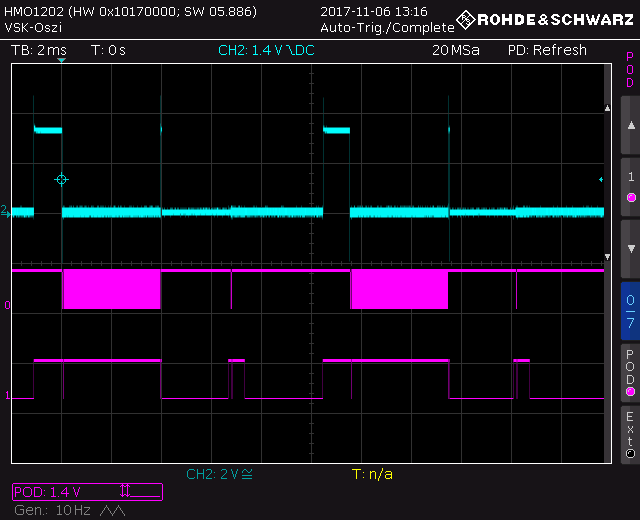

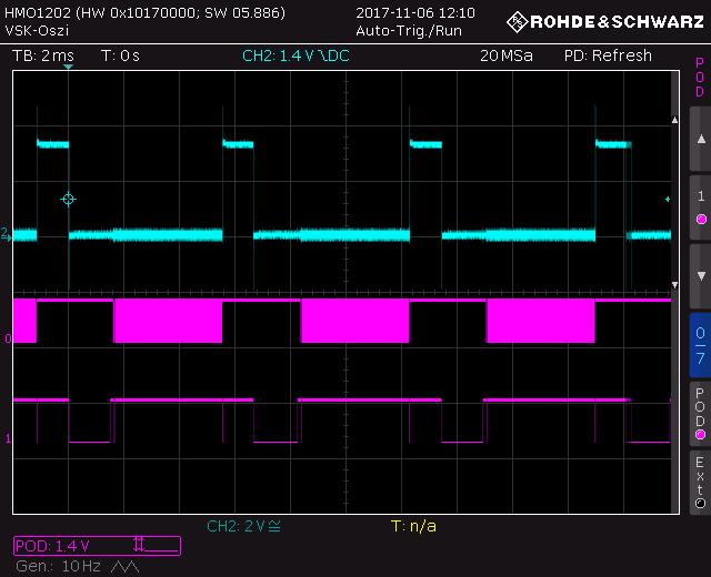

Ist schon etwas angestaubt und trägt auch nicht unbedingt was zur Lösung
des zu-wenig-RAM-Speicher-Problems bei, aber wenn ich die zu füllende
Datei mit f_lseek() oder f_expand() erweitere, dann wird das Schreiben
bei mir sogar langsamer. Ich hänge mal zwei entsprechende Screenshots
an. Das obere (hellblaue) Signal zeigt den /CS des SPI, darunter kommt
SDO und ganz unten SDI des µC.
Das Schreiben selbst, scheint bei Preallocation schneller einzusetzen,
aber danach kommt irgendwie noch was anderes.
Das (zusätzliche) geht so lange, bis die voreingestellte Dateilänge
erreicht ist. Dann läuft es wieder so, wie wenn die Datei nicht
künstlich erweitert wurde.
Irgendjemand eine Idee was da passiert? (wie schon erwähnt, bin SDcard
Anfänger ;-)
(((FatFS ist nicht die neueste Version, sondern R0.12c)))
Code ist eine einfache Schleife:

@Volker SK (vloki)
Sehr merkwürdig. Hast du vielleicht eine komische Konfiguration beim
FatFS eingestellt? Oder ist die SD-Karte "exotisch"? Fragmentiert? Hast
du mal einen neue, frisch formatierte probiert?
von Jim M. (turboj)
> #define BUFFER_SIZE 352
GANZ BLÖDE IDEE.
Wenn man kein Vielfaches von 512 Byte schreibt, muss er den Block vorher
einlesen.
Bei Vielfachen von 512 fällt das Lesen weg, das ist viel schneller.
Wer richtig schnell schreiben will nimmt das Multi-Block-Write Kommando.
Dann muss man aber bei FatFS auf Innereien (Blockaddresse) zurück
greifen, und mehrstufiges Schreiben (z.B. jeweils 1 Block pro
Funktionsaufruf)  braucht auch etwas Hinschmalz, weil nicht
out-of-the-box vorhanden.
Out-of-the-box gibt es nur das Multi-Block-write mit großem Puffer, das
kann man als Vorlage verwenden.
> GANZ BLÖDE IDEE.
> einlesen.
Das habe ich bisher nicht beobachten können. Mir schien , ohne f_sync()
wird einfach erst auf die Karte geschrieben, wenn 512 Bytes zum
Schreiben da sind.
(oder wenn das File geschlossen wird)
Wo kann man das in meinen Screenshots erkennen, dass da viel gelesen
würde?
