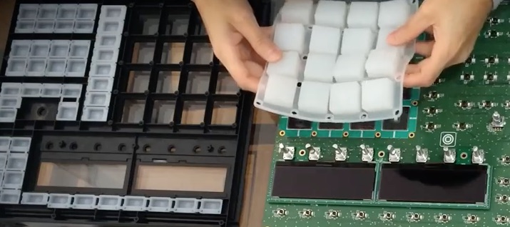

Zur besseren Vorstellung hier mal ein Video von der "Maschine MK3", die
mit so ziemlich allen Art von Potis und Tastern bestückt ist, die ich
suche
https://www.youtube.com/watch?v=3zlW8ooramo
Weiß das jemand was?
Beste Grüße!
#5180160
> suche
Solche Taster kannst du nicht fertig kaufen.
In diesen Geräten sind auf dem PCB zwar Standard-LEDs und entweder
Standard-Tactswitches oder Domeswitches verbaut oder als Sparvariante
einfach nur Fingerartige PCB Strukturen.
Über dem PCB befindet sich dann aber ein vom Hersteller des Gerätes
individuell angefertigtes Silikonteil, das wesentlich zur Optik und zur
Haptik der Taster beiträgt. Ähnlich wie in einem Taschenrechner oder
einer TV-Fernbedienung.

Schwer zu sagen ob das Silikontastaturen sind, oder Plastikkappen.
Sieht für mich eher aus wie Plastikkappen, insbesondere auf diesem Bild
erkennt man schwarze Tasten mit mattklarer bis zum Rand ragender
Abdeckkappe
https://www.native-instruments.com/de/products/maschine/production-systems/maschine/
https://www.alibaba.com/product-detail/LED-illuminated-tactile-switch-push-button_60626559152.html?spm=a2700.7724838.2017115.57.57b4eed0LyjP99
https://www.alibaba.com/product-detail/Various-Led-Color-Illuminated-tact-switch_535383724.html?spm=a2700.7724838.2017115.10.57b4eed0LyjP99
https://www.alibaba.com/product-detail/Taiwan-LED-Illuminated-Tactile-Tact-Switch_60700758974.html?spm=a2700.7724857.main07.422.48800b30orHTv2
http://multitron.co.uk/keypad-components/illuminated-switch-caps-incorporated-status-indicators/
Man kann es auch selber machen, in dem man aus Plexiglas den Knopf
ausfräsen lässt, durch ein Loch der Frontplatte steckt, mit einem Kragen
versehen damit er nicht nach vorne durchfällt und dahinter einen Taster
anbringt. Problem ist, wie man es hinbekommt, daß er gleichmässig
heruntergedrückt wird.
> Abdeckkappe
Sieht aus wie Plastik, ist aber Silikon.
Das Bild ist von der MK2, die MK3 dürfte aber in dieser Hinsicht sehr
ähnlich sein. Zugehöriges Video:
https://www.youtube.com/watch?v=ttDzCwVVb-k
Man kann mit Zuschlagstoffen beim Silikon Eigenschaften wie Härte,
Milchigkeit einstellen. In weiteren Prozessschritten kann die Oberfläche
farbig bedruckt werden, per Laser feine Strukturen aus dem Druck wieder
herausgenommen werden, und ein Coating aufgebracht werden (z.B. auf PU
Basis), welches der Oberfläche eine abriebfeste, harte und glatte
Oberfläche gibt.
http://www.abatek.com/designguide/07SecondaryProcesses.html
Aber alles halt nicht für den "Heimgebrauch"...
