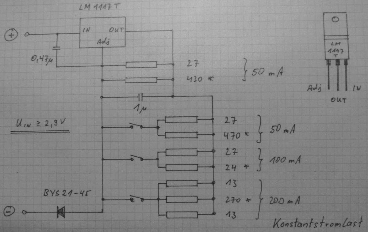

Sven A. schrieb:
> fehlt mir eine Lösung für das Entladen mit dem CC/CV Verfahren.
Da hast Du CC/CV falsch verstanden, das gilt nur fürs Laden: Begrenzten
Strom rein (cc) und dann Spannung halten (cv), bis kein nennenswerter
Ladestrom mehr fließt.
Entladung mache ich mit Konstantstrom, benutze dazu einen LM1117_Adj als
Stromquelle und eine Schottky-Diode in Reihe. Damit kann ich 500mA bis
zu etwa 2,7V herunter stabil halten.
Gast #5180755
Sven A. schrieb:
> Hat jemand für dieses iMax B6 einen Elektrischen Schaltplan???
Bitte schön..
Das Prinzip ist überall gleich, je nach Ausführung differieren die FETs.
Aktuelle Klone haben wohl keine Atmel-MCU mehr drinne, näheres siehe
github.
https://github.com/stawel/cheali-charger
