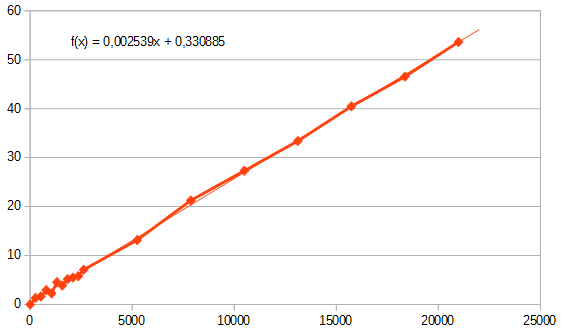

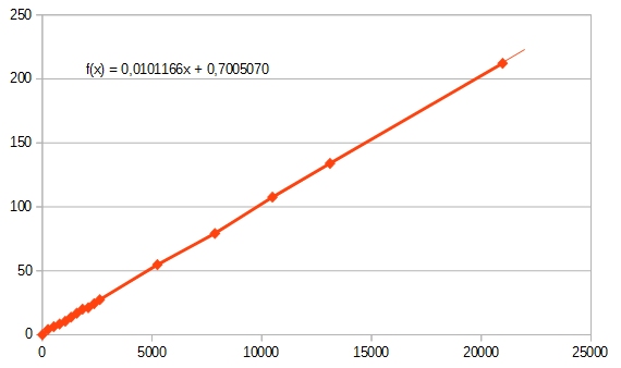

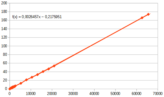

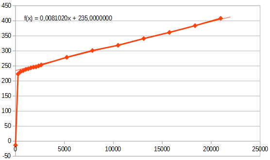

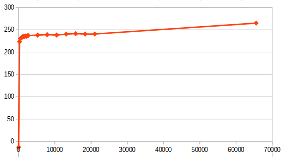

Hmm schrieb: > Zeichne das doch mal auf. Hier sind ein paar Bilder die die Abweichung in LSB vom Idealwert mit oder ohne Buffer zeigen. Es gibt große Unterschiede zwischen LM285-2.5 (Diode mit 2.5mA vorgespannt) als Referenz und ADR03. Mit Buffer sieht man Linearitätsprobleme im unteren Spannungsbereich bis ~90mV. Danach liegen die Werte bis 0.8V recht gut auf einer Linie. Der obere Punkt liegt jedoch nicht mehr auf der Linie - warum auch immer. Das ist der Punkt wo das Eingangssignal Vref erreicht. Mit LM285 als Referenz steigt die Linie der Abweichung nahezu linear an. Mit ADR03 als Referenz ist kaum ein Anstieg zu sehen. Das Gain wurde offenbar zuverlässiger bestimmt obwohl die Referenz lt. Datenblatt kaum belastet wird. Ohne Buffer ist die Abweichung sehr gut linear bis 0.8V ohne sichtbare Probleme im unteren Bereich. Dies gilt für beide Referenzen. Bei ADR03 ist die Abweichung deutlich kleiner, der automatische Abgleich klappt damit also besser. Ein Offset bei 0 ist ohne Buffer nicht zu erkennen (~0.33LSB).
#5184820
Matthias W. schrieb: > Hmm schrieb: >> Zeichne das doch mal auf. Schön. Wie aus dem Lehrbuch :-) Man sieht: Mit Buffer: - Headroom-Problem (auch ein Rail2Rail-OPV kann nahe an 0V oder VCC keinen Strom liefern) - DC-Offset : Buffer hat Offsetspannung Ohne Buffer: - Kein Offset / Headroom-Problem - Fehler linear (=GAIN -> Referenz ist falsch) Wie man das repariert: Besorg dir eine driftstabile Referenz und mach einen GAIN-Abgleich. 1LSB sind 15ppm (bedingt durch die Auflösung deines ADC). Eine 20ppm/°C-Referenz ist daher suboptimal. Den Offset kann man abgleichen, allerdings wird er driften. Kleine Spannungen (und möglicherweise große - falls VCC=VREF!) kann man mit Buffer nicht messen. aber man kann den Buffer ja ausmachen. Aus meiner Sicht ruiniert die müllige Referenz das Modul für viele Anwendungen (außer vielleicht Audio).
Hmm schrieb: > Schön. Wie aus dem Lehrbuch :-) Danke ! > - Headroom-Problem (auch ein Rail2Rail-OPV kann nahe an 0V oder VCC > keinen Strom liefern) dies ist mir nicht so klar, denn der Bereich des ADC geht ja nur bis 2.5V und versorgt wird der ADC mit 5V. Da sind also 2.5V Luft. Das sollte doch als Headroom reichen? > Wie man das repariert: > Besorg dir eine driftstabile Referenz und mach einen GAIN-Abgleich. die ADR03 ist mit 3ppm recht gut und nun bereits verbaut. Den automatischen Abgleich habe ich gemacht - siehe oben. Du meinst noch einen extra Abgleich? Das Thema Auslesen und Schreiben der 24bit-Kalibrationswerte habe ich bisher nicht gemacht. > Den Offset kann man abgleichen, allerdings wird er driften. Kleine > Spannungen (und möglicherweise große - falls VCC=VREF!) kann man mit > Buffer nicht messen. aber man kann den Buffer ja ausmachen. ja. Es könnte sein daß ein Buffer nötig wird weil ohne Buffer die kapazitive Belastung des Eingangswiderstands von 200kOhm zu groß wird. Sonst wäre es ohne Buffer sinnvoller. Ich habe auch einen AD7714 im DIL-Gehäuse. Den könnte ich auch ausprobieren. Eine Platine dazu fehlt jedoch noch.
#5185538
Matthias W. schrieb: > Hmm schrieb: >> Schön. Wie aus dem Lehrbuch :-) > > Danke ! > >> - Headroom-Problem (auch ein Rail2Rail-OPV kann nahe an 0V oder VCC >> keinen Strom liefern) > > dies ist mir nicht so klar, denn der Bereich des ADC geht ja nur bis > 2.5V und versorgt wird der ADC mit 5V. Da sind also 2.5V Luft. Das > sollte doch als Headroom reichen? Oben schon , unten nicht. Bei GND gibt es das gleiche Problem. Sieht man ja. >> Wie man das repariert: >> Besorg dir eine driftstabile Referenz und mach einen GAIN-Abgleich. > > die ADR03 ist mit 3ppm recht gut und nun bereits verbaut. Den > automatischen Abgleich habe ich gemacht - siehe oben. Du meinst noch > einen extra Abgleich? > > Das Thema Auslesen und Schreiben der 24bit-Kalibrationswerte habe ich > bisher nicht gemacht. Ja, einen eigenen. Hilft nicht. Beim GAIN-Abgleich ist blöd, dass man das nicht automatisch machen kann... >> Den Offset kann man abgleichen, allerdings wird er driften. Kleine >> Spannungen (und möglicherweise große - falls VCC=VREF!) kann man mit >> Buffer nicht messen. aber man kann den Buffer ja ausmachen. > > ja. Es könnte sein daß ein Buffer nötig wird weil ohne Buffer die > kapazitive Belastung des Eingangswiderstands von 200kOhm zu groß wird. > > Sonst wäre es ohne Buffer sinnvoller. Ich habe auch einen AD7714 im > DIL-Gehäuse. Den könnte ich auch ausprobieren. Eine Platine dazu fehlt > jedoch noch. Ich würde zunächst schauen, wie die Offsetdrift bei dem internen OPV angegeben ist. 200kOhm ist vermtutlich schon zu viel, da müsste man im Datenblatt schaun, was der ADC wirklich benötigt. In Summe kann man sagen, dass man sowas besser selber aufbaut. Dann kann man solche Schwächen gleich von vornherein ausmerzen. Dazu kommt, dass das Layout bei einem 16-Bit-ADC nicht ganz unwichtig ist (z.B. Masseführung), da hätte ich bei solchen Modulen auch meine Zweifel...
