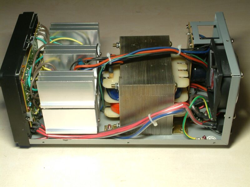

habe seit ca. 10 Jahren ein Manson EP-925
http://www.mds975.co.uk/Content/amateur_radio_palstarPS-30.html , das
ich seit ca. einem halben Jahr regelmäßig (ca. 1x pro Woche) zum Laden
eines größeren Lithium Akkus verwende. Zwischen Netzgerät und Akku
befindet sich ein Ladegerät aus dem Modellbaubereich. Ich lade mit 10A
(bei 13,8V) zwischen 3 und 5 Stunden, der Lüfter läuft dabei stetig. Das
Laden findet in meiner Garage statt. Bisher ging das Laden ohne Probleme
über die Bühne.
Nun klingelt ein aufgeregter Nachbar, in meiner Garage sei ein
Höllenlärm, ich solle unbedingt sofort nachsehen. Tatsächlich hört man
schon aus 50 Meter Entfernung ein Brummen. In der Garage dann wirklich
ein ziemlich lautes Brummen, wie bei einer alten Mikrowelle. Das
Netzgerät läd noch, das Amperemeter steht auf 10A (Spannung bei 13,8V)
und der Lüfter läuft kaum hörbar, weil  total vom Brummen übertönt.
Bisher hörte man im Leerlauf ein kaum wahrnehmbares Brummen, bei 10A
Last wurde dieses Brummen nur marginal lauter. Deutlich wahrnehmbar war
hingegen schon immer der Lüfter.
Nach ca. 1 Stunde das Netzgerät wieder eingeschaltet, auch unter Last
wieder alles normal. Wie geht man nun am besten vor, um den Fehler zu
beheben?
Es grüßt euch
Gustav

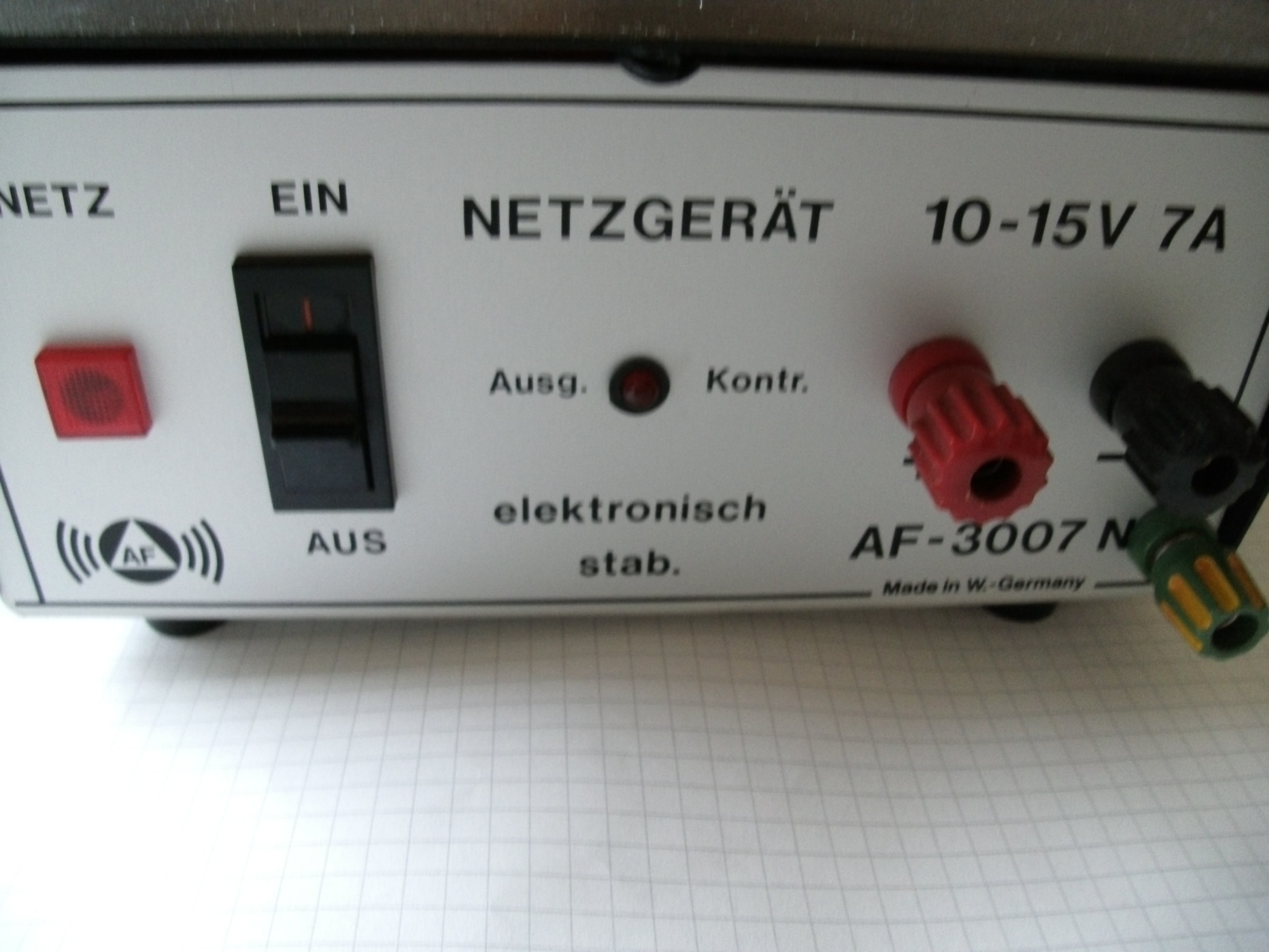

von Karl B. (gustav)
>> beheben?
Tip:
Den Gehäusedeckel entfernen und schauen ob es dann noch brummt.
Disclaimer: Die einschlägigren Sicherheitshinweise beachten. Für
Stromschläge etc. hafte ich nicht.
Bei meinem AF3007 hatte ich ein ähnliches Prob.
Lösung: Gehäusedeckel schwingt mit, ca. 5 mm höher montieren (4 Löcher
bohren) Resultat: Brummen fast ganz weg.
ciao
gustav

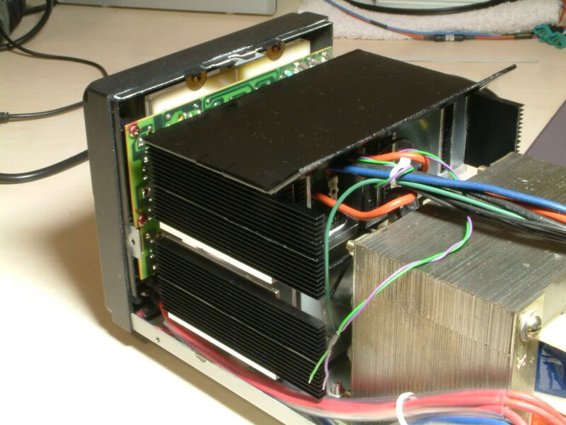

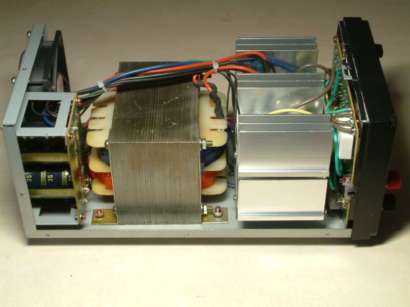

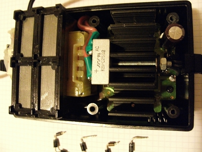

von Gustav K. (hauwech)

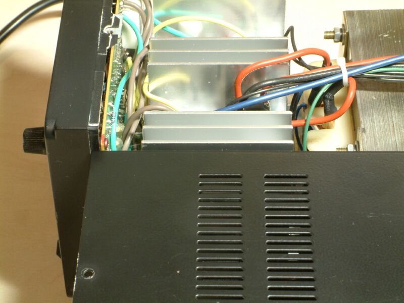

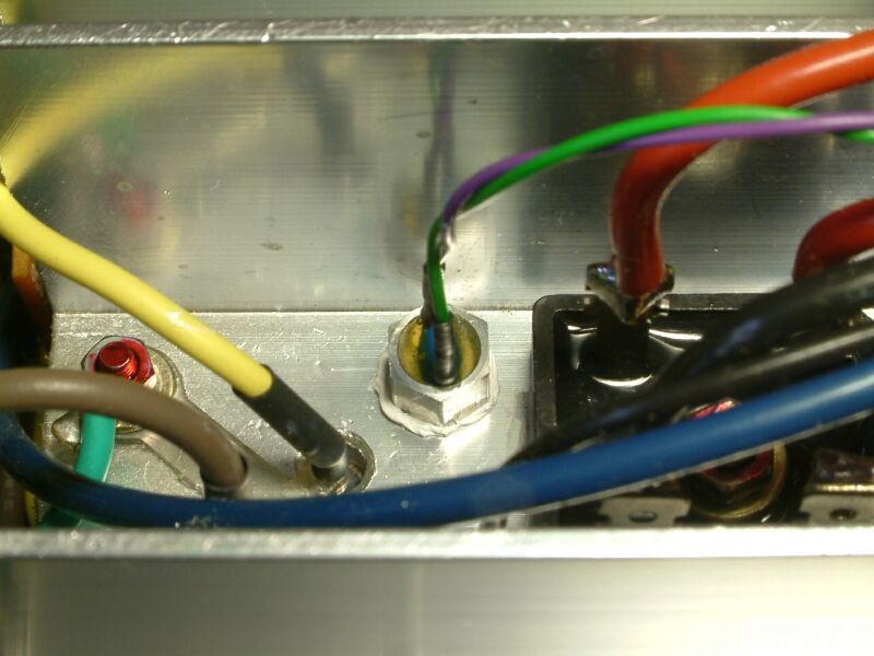

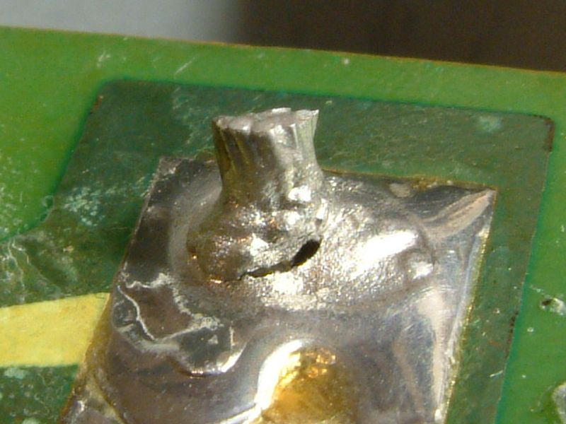

Seltsame Konstruktion: Der Trafo in der Mitte, der Gleichrichter vorne
auf dem oberen Kühlkörper, die beiden Elkos dazu (je 22.000µF/35V
parallel) ganz hinten, dann per Kabel wieder zurück nach vorne zu den
Kühlkörpern. Die Kühlung ist m.E. auch grenzwertig, vom Luftstrom des
hinten verbauten Lüfter wird nicht viel an den vorderen Kühlkörpern
vorbeikommen.

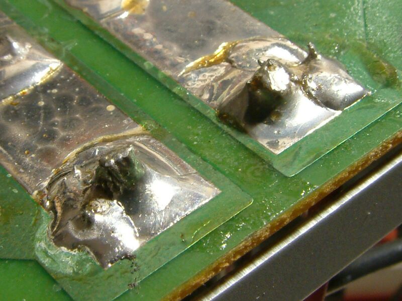

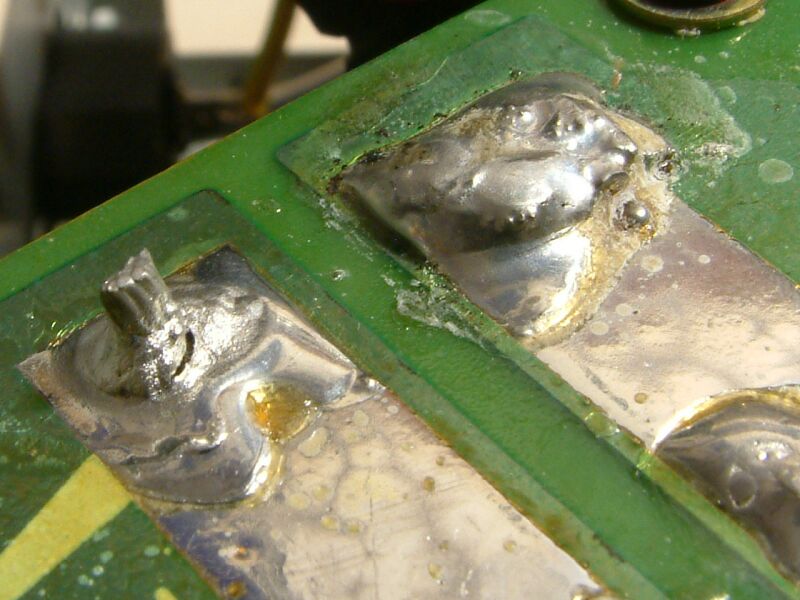

Habe mal die Platine hinten mit den beiden Elkos demontiert, dort hat
scheinbar schon mal jemand rumgebraten (Gebrauchtkauf vor 10 Jahren).
Das Gerät kann ja max. 30A, selbige müssen offensichtlich über die 29mm
breiten Leiterbahnen fließen (10mm sind mit Lötzinn verstärkt). Auf
einer Seite müssen die 30A über eine einzige Leitung abfließen, hier
scheint mir die Lötstelle im Betrieb aufgeschmolzen zu sein (letztes
Foto). Das Gerät scheint mir bzgl. Strombelastbarkeit auf Kante genäht,
schließlich habe ich niemals mehr als 10A entnommen. Dies dafür aber
jeweils für mehrere Stunden.
Das scheint mir aber keine vernünftige Erklärung für das Brummen
(Überlast?) und das Auslösen der 5A Sicherung primär seitig zu sein. Das
Netzteil muss primär seitig eben mal über 1000 Watt gezogen haben, um
die Sicherung auszulösen.

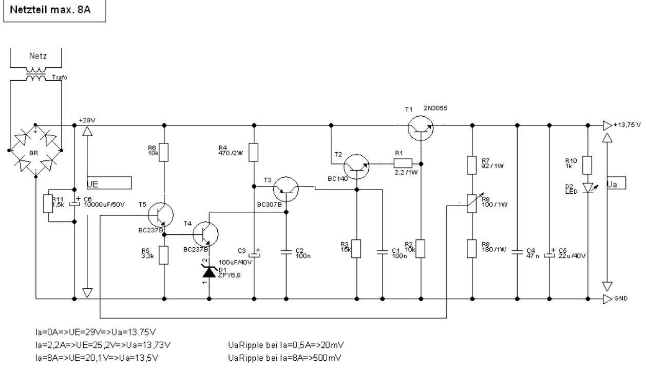

von (prx) A. K. (prx)
Und wenn man auf gepostete Links klickt, kriegt man vielleicht sogar
echte Information. Hier gibts die Schaltung zu sehen.

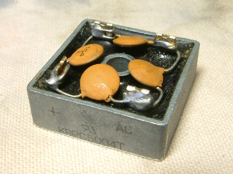

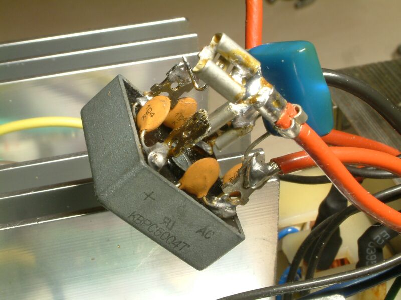

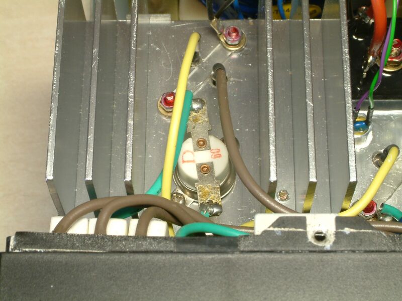

Nach nun einigen Stunden schrauben und löten (es handelt sich hier um
ein selten reparaturunfreundliches Gerät) gibt es nun eine gute und eine
schlechte Nachricht:
Die gute Nachricht: Der gewaltige Trafo ist noch in Ordnung.
Die schlechte Nachricht: Der Brückengleichrichter ist defekt.
Beim ersten Einschalten ist die neue 5A Feinsicherung sofort wieder
durch. Also ein Eingangskabel am Brückengleichrichter abgelötet,
Sicherung hat überlebt. Trafo brummt kaum hörbar, Stromaufnahme des
Gerätes ca. 11 Watt.
Dann ein Ausgangskabel am Brückengleichrichter (Pluspol) abgelötet und
20V Gleichspannung aus dem Konstanter mit Strombegrenzung eingespeist.
Dazu das Gerät eingeschaltet, denn die Regelung des Gerätes wird über
eine zweite Wicklung des Trafos versorgt. Stromaufnahme am Konstanter =
Null, ich messe aber an den beiden Elkos meine 20V. Die Elkos scheinen
also ebenfalls in Ordnung.
Nun eine kleine 12V Glühlampe am Ausgang des Netzgerätes angeschossen,
die Lampe brennt und lässt sich wie gewohnt in der Helligkeit regeln.
Also scheint die Regelung überlebt zu haben.
Das Ohmmeter zeigt am Eingang des Brückengleichrichters Null Ohm in
beide Richtungen, also ist der Brückengleichrichter defekt.
Ich vermute, es ist im Betrieb eine Brücke im Brückengleichrichter kurz
gegangen, geladen wurde nur noch mit einer Halbwelle. Die andere
Halbwelle hat den Trafo brummen lassen. M.E. hätte hier die Sicherung
bereits auslösen müssen. Der Defekt ist nach einer Stunde Abschalten
wieder verschwunden (Selbstheilung?). Bei der zweiten Ladung sind dann
wohl nach ca. 1 Stunde beide Brücken krepiert und haben die
Sekundärwicklung kurzgeschlossen. Die primär seitige Sicherung ist als
Folge durchgebrannt und hat die Zerstörung des Trafos verhindert.
Schlüssig so weit?
Im Gerät war ein KBPC5004T verbaut, wo bekomme ich den als Privatmann
her?
http://www.mouser.de/ProductDetail/GeneSiC-Semiconductor/KBPC5004T/?qs=sGAEpiMZZMvcRsgoMFfeP3CYPFr1iRvI9j7fjDw%2flDA%3d
Offensichtlich ist das Gerät schon mal repariert worden, möglicherweise
mit dem gleichen Defekt und es wurde möglicherweise ein anderer
Brückengleichrichter verbaut. Kann ich einen Ersatztyp verwenden? Der
Brückengleichrichter kann 50A bei 400V, hat ein Metallgehäuse und eine
Seitenlänge von gemessenen 29mm.
Seltsamerweise waren an dem Brückengleichrichter nur zwei Flachstecker
angesteckt, die zudem noch angelötet waren, s. Foto. Die beiden anderen
Kabel waren direkt an den Zungen des Brückengleichrichter angelötet.
Können die 6,3mm Flachstecker an der Stelle überhaupt 30A ab?
Wie sieht es aus mit den 4x keramischen Scheiben, gehören die direkt an
die Zungen angelötet, wie auf dem Foto zu sehen?

von Armin X. (werweiswas)
Sicher gibts 6,3mm Flachstecker die 30A und mehr abkönnen! In
Schweißgeräten werden da manchmal sogar bis zu 80A durchgelassen!
Das sind keramikkondensatoren. Die sind im Idealfall so nahe wie möglich
an den Dioden.
MfG

von Carsten S. (dg3ycs)
Durchaus Möglich...
So ganz original sieht diese Montage nicht aus. Auch ist ein
Gleichrichter mit 400V und 50A an dieser Stelle schon etwas über dem was
man erwarten würde. Der würde auch auf der Primärseite eines richtig
fetten Schaltnetzteils gute Dienste Leisten. Aber Schaden tut es
nicht...
Wenn die Daten stimmen und du auf den richtigen Anschluss achtest:
Ja natürlich! DA gibt es Bei Brückengleichrichtern jetzt nicht so viel
zu beachten. Halt Spannung und Strom bei den elektrischen Daten.
Bei der Mechanik halt das du den sicher Montiert bekommst und je nach
Anwendung evtl. noch das der seine Wärme gut genug losbekommt.
Die Anschlüsse sind in vielen Fällen auch noch wichtig, in deinem
speziellen Fall könntest du aber auch mit anderen Versionen gut leben.
Im Schaltplan den du verlinkt hast steht als Typangabe 3502.
Damit könnte eine Variante gemeint sein die es von verschiedenen
HErstellern mit nahezu identischen Daten gibt.
35 Ampere, 0200 Volt Spitzenspannung.
Diese Daten scheinen mir für die Sekundärseite dieses Netzteils durchaus
realistisch! Wenn das mein Netzteil wäre das ich jetzt für mich
reparieren Müsste würde ich einen aus der Reihe einfach einbauen.
(Aber das soll jetzt keine Empfehlung sein...!)
Konkrete Typen sind beispielsweise: KBPC3502, PC3502, GBPC3502 uvm.
http://www.mouser.de/Semiconductors/Discrete-Semiconductors/Diodes-Rectifiers/Bridge-Rectifiers/_/N-ax1mf?Keyword=3502&FS=True
Mouser liefert an privat, aber für einen Gleichrichter lohnt sich das
nicht da bei unter 50Euro bestellwert horrende Versandkosten
draufkommen.
Aber TME hat auch welche im Program und liefert an Privat:
https://www.tme.eu/de/details/kbpc3502/einphasendiodenbruecken-quadratisch/dc-components/
Oder einfach Reichelt:
https://www.reichelt.de/Gleichrichter/B140C35A/3/index.html?ACTION=3&GROUPID=2998&ARTICLE=4669
Und noch zig andere Shops, vermutlich sogar in jedem Elektronikladen
(sofern es da noch einen in deiner Nähe gibt) lagernd zu bekommen.
> Die beiden anderen
JA-
Sonst würden die Gleichrichter dieser Leistungsklasse gar nicht erst mit
diesen Anschlüssen gebaut.
BTW: Sieht das nur auf dem Foto so aus oder ist der Blaue Kondensator
direkt am GR tatsächlich an der Seite etwas "unförmig" und mit
weißlichen Pickel oben mittig? Wenn ja, dann könnte das durchaus die
wahre URsache sein und der Gleichrichter ist nur als Sekundärschaden ins
Bauteiljenseits gerissen worden.
Mani W. schrieb:
> und schau mal hinein in das Ladegerät...
Was glaubst du, mache ich seit Stunden ...
Der blaue Kondensator ist mit 1.0K und 250V bedruckt und im Schaltplan
nicht vorhanden. Dieser Kondensator liegt über der Sekundärwicklung, hat
also somit kaum eine Chance, den Gleichrichter zu zerstören. Ich
vermute, dass der Kondensator bei der Reparatur hinzugefügt wurde.
Messtechnisch ist das Teil in Ordnung.
Carsten S. schrieb:
> Auch ist ein Gleichrichter mit 400V und 50A an dieser Stelle
> schon etwas über dem was man erwarten würde.
Jetzt wo du es sagst ...
Also ich überlege eben, ob es Sinn macht, das Netzgerät überhaupt zu
reparieren. Denn das Gerät scheint einen sporadisch auftretenden Fehler
zu haben. Das meinte ich übrigens mit dem Begriff der "Selbstheilung".
Meine Fehleranalyse mit dem erst halb defekt gegangenen
Brückengleichrichter ziehe ich zurück, denn der Brückengleichrichter ist
deutlich überdimensioniert und ich habe mit 10A nur ca. 1/3 der
verfügbaren Leistung des Gerätes abgerufen.
Bei dem lauten Brummen hat das Netzgerät ja dennoch korrekt geladen, ich
vermute, dass intern ein sporadischer Kurzschluss auftritt, der das
Brummen verursacht, weil der Trafo dann unter Vollast arbeitet. Die
primär seitig verbaute Feinsicherung löst ja dummerweise erst über 1000
Watt Leistungsaufnahme aus. Dieser hohe interne Kurzschlussstrom wäre
auch eine Erklärung dafür, dass an der Elkoplatine die Lötstellen
aufgeschmolzen sind. 10A Stromentnahme reichen dafür sicher nicht aus.
Mir scheint, das Gerät wurde schon mal oder sogar mehrmals mit dem
gleichen Defekt repariert (beschädigter Sicherungslack an Schrauben und
Gewinden), denn am Gleichrichter wurden an zwei Kabeln die Flachstecker
abgeschnitten (wieso?) und die beiden anderen wurden angesteckt
zusätzlich verlötet. Da hat sich jemand wohl nicht mehr zu helfen
gewusst. Zudem wurde ein deutlich überdimensionierter
Brückengleichrichter verbaut. Selbst der überdimensionierte
Brückengleichrichter ist nun wieder tot und die nachgelöteten Lötstellen
auf der Elkoplatine sind wieder aufgeschmolzen.
Nach meiner Erfahrung lassen sich Geräte mit sporadisch auftretenden
Fehlern nicht sicher reparieren, deshalb kommt das Teil besser in die
Tonne. Ein neuer Brückengleichrichter wird mit Sicherheit irgendwann
wieder krepieren. Für eine mehrstündige und unbeaufsichtigte Ladung in
der Garage benötige ich ein absolut zuverlässig arbeitendes Netzgerät.
Deshalb fiel meine Wahl auch auf ein schweres konventionelles Netzgerät
mit fettem Trafo und Längsregler.
Nebenbei: Spricht mal wieder für meine netten Mitmenschen, die das Teil
damals zusammen gepfuscht haben, um es dann schnell zu verkaufen.
von Gerd E. (robberknight)
Ich halte die Analyse schon für plausibel. Denn auch ein für 100A
ausgelegter Gleichrichter muss ordentlich gekühlt werden damit er diese
Leistung bringen kann. Schlecht gekühlt kann er auch schon bei 10A
abrauchen.
Der Lüfter scheint bei diesem Netzteil hinten zu sein. Kühlt der den
vorne sitzenden Gleichrichter wirklich ausreichend?
Ich halte es nicht für unwahrscheinlich daß die Kühlung des Geräts da
einfach unzureichend dimensioniert ist.
Bei gleichmäßig verteilter Vollast wird ein Trafo zwar etwas brummen,
aber nicht so laut, daß Du das durch das Garagentor hindurch deutlich
hörst. Diese Lautstärke spricht für eine deutliche Schieflast am Trafo.
Nach dem Gleichrichter hast Du nichts mehr was irgendwie auf einzelne
Halbwellen der Netzspannung einwirken kann. Es bleiben da meiner Meinung
nach also nur der Trafo selbst, der Gleichrichter mit seinen
Kondensatoren und die Leitungen dazwischen als mögliche Ursache. Und das
Problem wird am Anfang wohl thermisch ausgelöst worden sein. Also erst
nach 30+ Minuten Betrieb mit 10A.
von Kacksack (Gast)
Neue Gleichrichterbrücke rein, für mehr Kühlung sorgen und gut ist
(kühlkörper? Löcher in das Gehäuse bohren ... usw. ).
Gerd E. schrieb:
> Denn auch ein für 100A ausgelegter Gleichrichter muss ordentlich
> gekühlt werden damit er diese Leistung bringen kann. Schlecht
> gekühlt kann er auch schon bei 10A abrauchen.
Sicher richtig, der Gleichrichter ist aber auf dem oberen Kühlkörper auf
Wärmeleitpaste verschraubt. 10A Dauer sollten so eigentlich
funktionieren.
M.E. ist die Konstruktion des Gerätes nicht gerade der Bringer, 10A
halte ich jedoch noch für angenehmen Teillastbetrieb, das müsste diese
Konstruktion eigentlich ab können. Wobei ich die Temperaturen an den

Die an beiden Enden aufgeschmolzenen Lötstellen auf der Elkoplatine
sprechen dafür, dass der Kurzschluss erst in der Regelung stattfindet.
Hier werkeln ja 5x 2N3055 parallel, wenn da einer sporadisch nach Masse
schaltet, könnte eine hohe interne Last entstehen. Der Gleichrichter
wäre dann das schwächste Glied in der Kette. Wobei dann eigentlich
vorher die Feinsicherung durchbrennen sollte. Möglicherweise ist die mit
5A (flink) zu kräftig dimensioniert.

Die gebrochene Lötung kann auch schon unter Mechanischer-Spannung, etwas
Temperatur (<~120°C), 50Hz Vibrationen, auftreten.
Schluck deinen Frust runter, egal wo der herrührt und geh die Sache in
Ruhe und systematisch(er) an....
Ich weiß nicht. Wenn da der Vorbesitzer dran rumgepfuscht hat, könnten
das auch kalte Lötstellen, verursacht durch zu schwachen Lötkolben und
begrenzte Erfahrung beim Löten sein.

In dem Gerät sind zwei identische Kühlkörper übereinander verbaut. Unten
finden sich 3x 2N3055, oben 2x 2N3055, der Gleichrichter und ein
Thermostat für den Lüfter. Oben sind jeweils nebeneinander der 2N3055
und der Gleichrichter montiert, bzw. der zweite 2N3055 und der
Thermostat.
Ich denke, ich beschaffe einen neuen 50A Gleichrichter und nehme dann
mal unter Last die Temperaturen an den Kühlkörpern auf, insbesondere im
Bereich um den Gleichrichter.
Dass das Gerät offensichtlich hier schon mal Probleme machte und
repariert wurde und auch ein kräftigerer Gleichrichter verbaut wurde,
lässt vermuten, dass noch irgendwo ein Hund begraben liegt.

Aber so wie der Gleichrichter durch die emsige Löterei bereits überhitzt
wurde, dürfte er genügend Vorschädigung thermisch und mechanisch gehabt
haben. Nicht umsonst sind da große Steckkontakte dran. Ob die Kühlfläche
wirklich plan war?
> haben.
Sehe ich ähnlich, hatte ich weiter oben auch schon mal angefragt:
Habe aber mittlerweile einige Fotos im Netz gefunden, die vier
keramischen Kondensatoren wurden offensichtlich ab Werk so verlötet. Im
Schaltbild sind die vier Kondensatoren auch am Gleichrichter gezeichnet,
wo sollte man sie sonst anlöten.

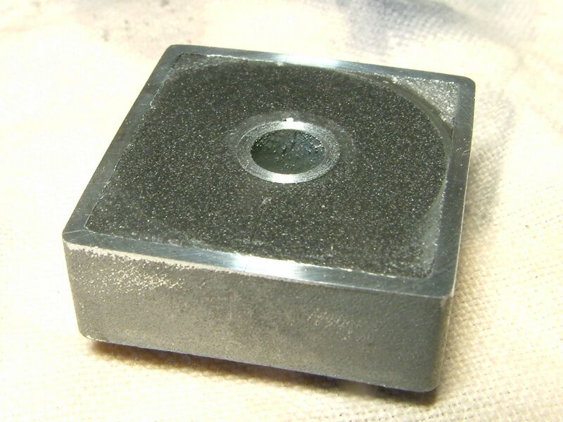

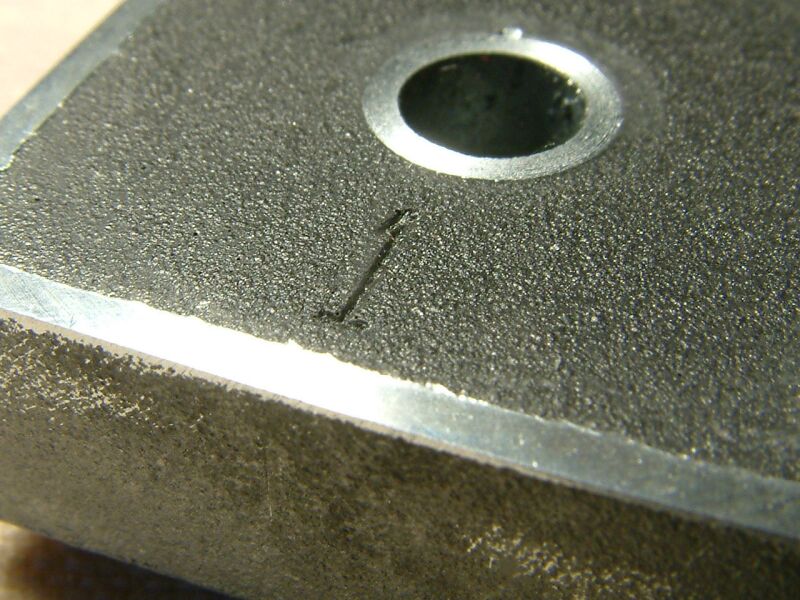

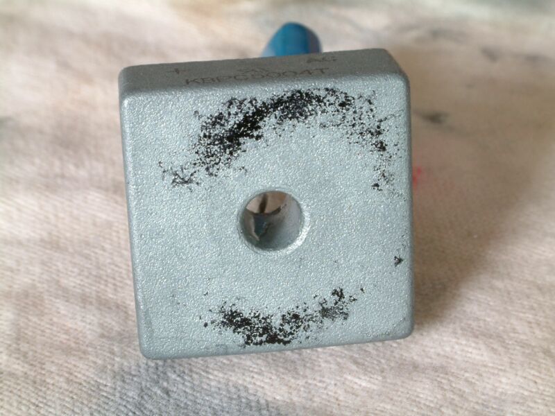

> Ob die Kühlfläche wirklich plan war?
Jetzt wo du fragst: Habe mal ein Haarlineal angelegt, da packt einen das
nackte Grauen: Die Oberfläche kommt einer Kugel näher als einer Fläche.
Möchte nicht wissen, wie die Dioden im Inneren thermisch an das Gehäuse
gekoppelt sind. So ein NoName-Gleichrichter mit Fantasiewerten kommt als
Ersatzteil gar nicht in Frage.
Mein Favorit im 29 mm x 29 mm x 11.23 mm Gehäuse ist bisher ein GBPC3502
von FAIRCHILD bzw. ON. Da wird hoffentlich drin sein, was draufsteht und
die Montagefläche plan statt rund.
Hat jemand noch eine kräftigere Empfehlung, ich würde gerne So. abend
bestellen.
Solche Gleichrichterblöcke sind zwar angenehm zu montieren, aber beim
Wärmeübergang zum Kühlkörper sind Einzel/Doppeldioden im Vorteil.
Besonders wenn man dazu keine Daten hat und befürchten muss, dass
einfach ein paar Dioden frei schwimmend in den Top geworfen und
vergossen wurden.

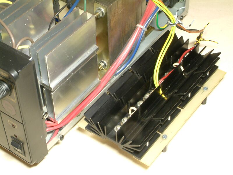

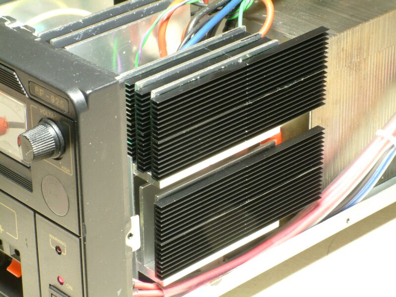

Habe mal einen gescheiten Brückengleichrichter (8 Schottky-Dioden SD41
auf 4 Kühlkörpern) aus der Bastelkiste adaptiert (Foto), um das
restliche Netzteil auf Herz und Nieren zu prüfen. Eigentlich soweit
alles OK, die beiden Kühlkörper werden allerdings gut warm, die
Kühlluftführung ist zudem eher ein Witz. Gut möglich, dass der
Gleichrichter wegen Überhitzung gestorben ist.
Der Lüfter startet, wenn der obere Kühlkörper 60°C erreicht und schaltet
bei 50°C wieder aus. Der untere Kühlkörper hat stehts 5°C mehr, da sich
unten 3x 2N3055 befinden (oben nur 2x), zusätzlich fehlt oben die
Heizleistung des Gleichrichters. 60°C oben und 65°C unten werden bereits
erreicht, wenn ich 3A bei 10V entnehme. Weitere Messungen unter höherer
Last müssen unterbleiben, da ohne montierten Deckel keine
Kühlluftführung gegeben ist. Würde mich dennoch sehr interessieren, wie
heiß die Kühlkörper bei 10A oder gar 20A Dauer bei geschlossenem Gehäuse
werden.
sieht doch schon gar nicht schlecht aus. Warum packst Du so einen
Kühlkörper nicht oben auf das Gehäuse des Netzteils oben drauf? Dann
noch einen kleinen Lüfter dazu und ein kleines Extra-Gehäuse aus einem
Blechwinkel außenrum?
Natürlich sieht das Netzteil dann nicht mehr original aus, aber ich
glaube in der Gehäuseform wird es schwer das ungenügende thermische
Design des Herstellers irgendwie zu korrigieren.
Alternativ könntest Du vorne auf Höhe des Kühlkörpers rechts und links
die Gehäusewände mit der Blechschere aufschneiden und dort auf jeder
Seite einen Lüfter montieren. Dann außen Lüftergitter als Berührschutz
drüberschrauben.
Ich fürchte wenn Du wieder nur so ein Gleichrichtermodul wie bisher
installierst, bist Du in einem Jahr wieder an der selben Stelle...

Habe auch schon überlegt, den "gescheiten" Gleichrichter über dem Trafo
zu montieren. Leider zu lang, zu breit und zu hoch :-( Den Gleichrichter
außerhalb des Gehäuses unterzubringen halte ich für keine gute Idee.

Habe mal die plane Fläche des ausgebauten NoName Gleichrichtermoduls auf
einer Glasplatte tuschiert. Nur dort, wo es schwarz ist, wird das
Gleichrichtermodul auf einer Kühlfläche aufliegen.
für besseren Wärmekontakt habe ich unter den Gleichrichter meines AF3007
Wärmeleitpaste aufgetragen. Es gibt auch Scheiben, die die mechanische
Unebenheiten ausgleichen helfen.
Wäre vielleicht ein Tipp. Vielleicht gibt es die auch größer:
Firma C
189066 WÄRMELEITFOLIE 70/50 TO-220 0,25 MM
ciao
gustav
Karl B. schrieb:
> für besseren Wärmekontakt habe ich [...] Wärmeleitpaste aufgetragen.
M.W. hat man eine optimale Wärmeübertragung nur, wenn beiden Flächen
absolut plan sind. Ist es nicht absolut plan, leitet Wärmeleitpaste die
Wärme besser als die Luft dazwischen. Besser ist dann aber nicht
gleichzusetzen mit optimal.
A. K. schrieb:
> ... und befürchten muss, dass einfach ein paar Dioden frei
> schwimmend in den Top geworfen und vergossen wurden.
Scheint hier genau so zu sein.
Aus reinem Interesse haben wir mal den Deckel des Gleichrichtermoduls
abgedreht, um zu sehen, wie die 4 Dioden thermisch an den Aludeckel
gekoppelt sind. Nachdem man den Deckel auf Folienstärke abgedreht hatte,
lies sich selbiger mühelos abziehen. Darunter erscheint die
Vergussmasse, Dioden sind weit und breit nicht in Sicht.
Nebenbei: Bei 50A und 1,1V Spannungsabfall pro Diode (nach Datenblatt)
wären eben mal 110 Watt über den Aludeckel abzuführen.

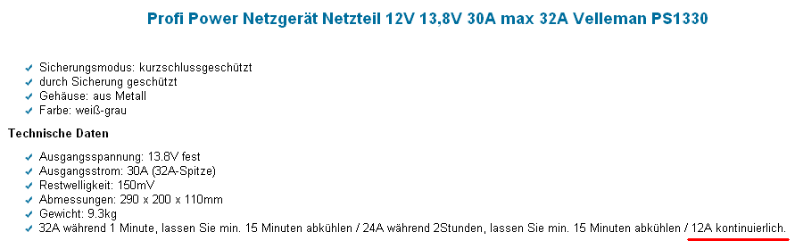

Kaliber (13,8V, 30A, Längsregler, ca. 10kg). Vom Hersteller in den
technischen Daten mit 30A Dauer und 32A Spitze angegeben, 30A stehen
auch auf der Frontplatte des Gerätes.
Ein Anbieter bei Ebay* schreibt jedoch was von 12A Dauer: "32A während 1
Minute, lassen Sie min. 15 Minuten abkühlen / 24A während 2Stunden,
lassen Sie min. 15 Minuten abkühlen / 12A kontinuierlich."
Ebay-Artikel Nr. 152630377856*
Wenn das der Standard ist, wundert es mich nicht, dass mein 30A
Netzgerät (25A Dauer) bei 10A Dauer den Löffel abgegeben hat. Sind die
technische Daten von Geräten derart auf den Hund gekommen?

Kann jemand beurteilen, ob wenigstens der Trafo ausreichend
dimensioniert ist? Ich messe eine Seitenlänge des Eisens von 115 x 96 x
70mm (Breite x Höhe x Blechpaketdicke).

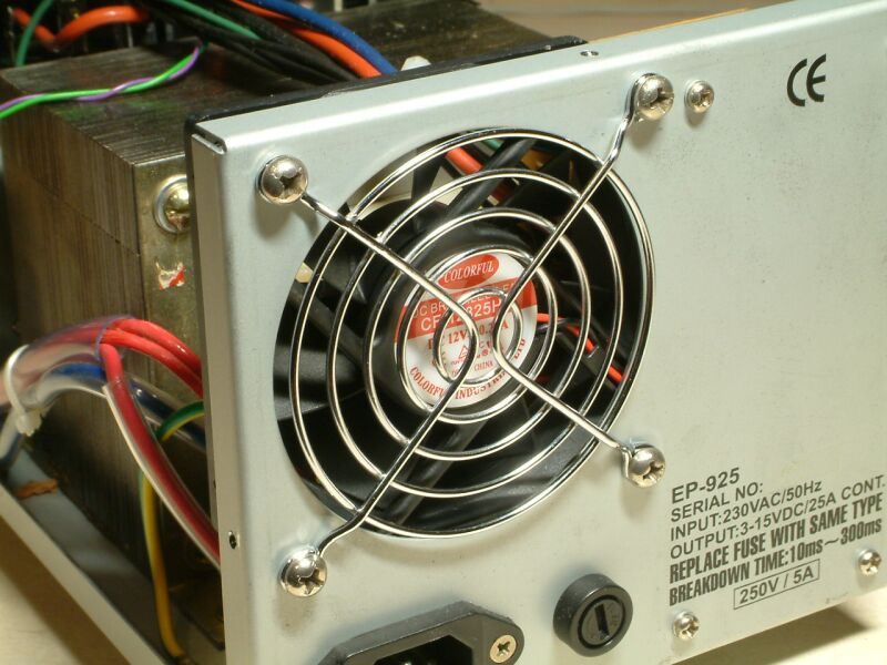

Dann: Würde es bei dem inneren Aufbau des Gerätes (Frontplatte,
Kühlkörper, Trafo, Rückplatte mit Lüfter) nicht eher Sinn machen, die
Warmluft aus dem Gerät von hinten abzusaugen, anstatt Frischluft von
hinten in das Gerät hineinzublasen? Oder ist das am Ende Jacke wie Hose?

Die Lüftung deines Netzteils ist ein Witz und für die angegebene
Dauerleistung unzureichend. Der Luftstrom muss an den Rippen der
Kühlkörper frei vorbeistreichen. Bei diesem Modell wird zu allererst der
Trafo gekühlt. Der Trafo und das Bedienteil behindern eine effektive
Lüftung.
Die Leistung des Trafos ist von der Drahtstärke und der Erwärmung der
inneren Lagen abhängig. Wenn man sicher gehen will, kann man eine
Temperatursicherung an der Wicklung nachrüsten. Bei dem vorliegendem
Gerät wäre auch eine Überwachung der maximalen Kühlkörpertemperatur
angebracht. Sie würde auch bei Lüfterausfall wirken.

Sehe ich ebenso. Eben noch bemerkt, dass die Kühlluftschlitze im Deckel
eigentlich weiter nach vorne gehören, s. Foto. Die Geräte gibt es mit
verschiedenen Leistungen, m.E. hat man mit Gewalt versucht, in dem
Gehäuse auch noch eine 30A Version unterzubringen. Wegen dem fetten
Trafo sind die Kühlkörper dann ganz nach vorne gewandert - die Schlitze
leider nicht.
Da das Ding nun mal da ist, gilt es zu retten, was zu retten ist. Werde
versuchen, das Gerät auf 10A Dauer zu trimmen. M.E. sind die Kühlkörper
unterdimensioniert und die Kühlung derselben mangelhaft. Hier werde ich
primär ansetzen. Der fette Trafo scheint mir ausreichend dimensioniert
zu sein, zumindest erwärmt er sich bei 10A extrem langsam und dann nur
handwarm. Deswegen könnte man eigentlich den Luftstrom auch umkehren -
wenn dies denn was bringt.

Tatsächlich befindet sich unter dem unteren Kühlkörper ein zweiter
offensichtlich baugleicher Thermostat, der in Serie zur Feinsicherung
liegt.

Wie angekündigt habe ich dies nun umgesetzt. Vorab wurde direkt neben
dem neuen Gleichrichter (Fagor FB50) ein NTC mit 47k im Alusechskant mit
M3 Gewinde verbaut und das Kabel durch die Lüftungsschlitze nach draußen
geführt. Damit ein vorher/nachher Vergleich möglich ist, wurden mit
unmodifizierten Kühlkörpern unter 10A Last bei 13.8V diverse
Widerstandswerte des NTC ermittelt. Bei genau 10 kOhm startete der
Lüfter, der Wert des NTC erhöhte sich auf 13.6 kOhm, um dann bei
permanent laufendem Lüfter dort zu verharren. Nach einem Datenblatt
ermittle ich für 10 kOhm eine Temperatur ca. 60°C und für 13.6 kOhm ca.
55°C.
Nach dem Modifizieren der Kühlkörper (s. Fotos) dann die gleiche Messung
nochmals wiederholt. Der Lüfter startet nun schon bei einem Wert von
11.3 kOhm (ca. 58°C) und schaltet nach 44 sec. bei 15.2 kOhm, (ca. 50°C)
wieder aus. Der Lüfter läuft nun 44 sec. und macht dann 14 sec. Pause.
Die Modifikation an den Kühlkörpern hat also einiges gebracht.
Allerdings finde ich das jetzige Ein- und Ausschalten nicht sonderlich
sinnvoll, bei einer 5 stündigen Akkuladung bei 10A würde sich der mech.
Thermostat (Foto) pro Akkuladung 300 mal ein- und ausschalten. Wie lange
der Thermostat dies wohl mitmachen wird ?
Ich überlege, den Thermostaten dauerhaft zu entfernen, da ich dieses
Gerät ausschließlich zum Laden dieses einen Akkus verwenden möchte.
Spräche was gegen das Entfernen ?

Kennt jemand diesen Thermostaten (Thermostat.jpg) vielleicht gäbe es
selbigen mit einem um 10°C tiefer liegenden Schaltpunkt. Dann hätte ich
den ursprünglichen Zustand wieder, zum Akkuladen jedoch einen permanent
laufenden Lüfter.
von Teo D. (teoderix)
Die Teile sind doch überall verbaut!?
'Bimetall Temperaturschalter' gibt's für alle möglichen
Temperaturbereiche u. unterschiedlichem Hystereseverhalten.
Überall? Ich sehe so ein Teil zum ersten Mal.
Aber OK, ESKA 36TXE21 nennt sich der Typ (Bimetallschalter 250 V 10 A).
Vielen Dank für den Suchbegriff.

ein anderes Netzteil hatte ich als defekt sehr preiswert bekommen
können.
Nach Austausch der defekten Dioden durch 1N5403 (2A-Typen) ergab bei
Nennstrom 1,2 A und 12V eine Temperatur von +80°C an den Dioden.
Das ist für mich nicht akzeptabel gewesen. Austausch durch 25A Brücke
und Montage an Kühlkörper. Dieser erwärmt sich dann insgesamt bei
gleicher Belastung auf +60°C.
Durch den Wärmestau im Gehäuse ohne Lüfter ist eine noch größere
Temperatur zu erwarten. Deswegen kann es nicht bei Voll-Last dauernd
laufen, ohne sich zu überhitzen.
Der Hinweis ganz unten auf dem Etikett ist also schlichtweg
irreführend:
"... kurzschlussfest, automatische Abschaltung bei
Überlastung/Überhitzung..."
Die Verformungen auf dem Gehäuse und die durchgebrannten Dioden und
durchgeschlagener LM350 weisen darauf hin, dass es eben nicht bei
Überhitzung abschaltet.
ciao
gustav

Habe doch noch den verbauten Thermostaten durch einen baugleichen
Thermostaten mit 50/35°C (Conrad 419092) ersetzt und danach nochmals mit
dem zusätzlich neu verbauten NTC die Kühlkörpertemperatur ermittelt.
Es fiel auf, dass die oberen Lüftungsschlitze des Gehäusedeckels
eigentlich wertlos sind, da hier nur Kaltluft ausgeblasen wird. In einem
anderen Pimp-Projekt hatte jemand wohl aus diesem Grund die oberen
Lüftungsschlitze von innen abgeklebt. Was m.E. nicht optimal ist, da
sich ein Luftstau bildet, der den Lüfter deutlich höher drehen lässt.
Statt die oberen Lüftungsschlitze abzukleben, habe ich speziell für
diese  Lüftungsschlitze ein Luftleitblech entwickelt, das auf dem oberen
Kühlkörper aufliegt. Zusätzlich habe ich den Lüfter umgedreht, so dass
ich nun die Luft aus dem Gerät absauge. Die Frischluft muss nun von den
oberen Lüftungsschlitzen erst ganz nach vorne und muss dann durch den
Kühlprofile hindurch.
Abschließend zusammengefasst die Temperaturmesswerte am NTC mit 47k:
(Werte ermittelt mit 10A Last bei 13.8V und 20°C Raumtemperatur)
Ausführung ab Werk:
Lüfter ein: 10.0 kOhm = 60°C
Lüfter läuft bei Last stetig: 13.6 kOhm = 55°C
Version mit zusätzlichen IC-Kühlkörpern:
Lüfter ein: 11.3 kOhm (ca. 58°C)
Lüfter schaltet bei Last nach 44 sec. ab: 15.2 kOhm, (ca. 50°C)
Version mit zusätzlichen IC-Kühlkörpern und 50°/35° Thermostaten:
Lüfter ein: 15.0 kOhm (ca. 51°C)
Lüfter läuft bei Last stetig: 20.7 kOhm = 43°C
Version mit IC-Kühlkörpern, Luftleitblech und "Fan-Schubumkehr":
Lüfter ein: 14.7 kOhm (ca. 51°C)
Lüfter läuft bei Last stetig: 31.7 kOhm = 33°C
Insgesamt eine Verringerung der Kühlkörpertemperatur von 55°C auf 33°C.
Was mir eben noch einfällt: Original waren direkt am Gleichrichter vier
keramische Scheiben mit je 0.1µF verbaut, s. Bild. Da mir deren Funktion
an dieser Stelle unklar war, habe ich selbige am neuen Gleichrichter
nicht verbaut. Kann ich das so lassen, bzw. was haben die Scheiben dort
verloren?
Die waren zur Entstörung der Dioden eingebaut. Für deine Einsatz nich
wirklich wichtig.
http://www.s-elabor.de/k00001.html

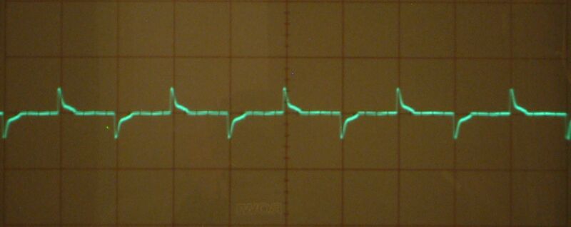

> verloren?

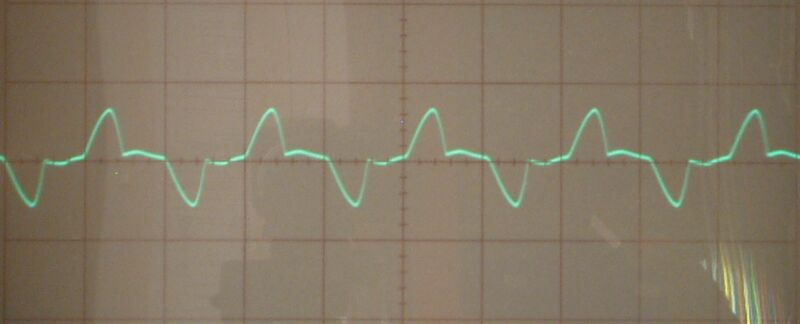

schau Dir einmal die Oszillogramme an, die ich 'mal aus Jux und Dollerei
gemacht hatte.
Beitrag "Re: Brückengleichrichter mit Trafo"
Das Bildchen ohne den 100 nF-Kond. zeigt doch eine schöne Spitze. OK.
Knattern im Radio ist dann u.U. die Folge. Einige andere
störimpulssensible Schaltungen verlangen nach einer "sauberen"
Versorgungsspannung.
Das könnte man im Prinzip her zunächst als Luxus ansehen, alles
vernachlässigen.
Bin aber nicht ganz so damit einverstanden.
Denn:
Wird der Strom in Sperrichtung (also die Spitze hervorgerufen durch den
Trägerspeichereffekt) zu groß, kann es den Gleichrichter selbst
zerstören, in etwa vergleichber mit einem Triac, der keinen ausreichend
langen Triggerimpuls bekommt.
Mit den Konds. kann man das zu verhindern versuchen. Sie sollten auch
nicht "blind" immer 0,1 uF haben, sondern mit steigendem zu erwartenden
Strom wertemäßig größer dimensioniert werden.
Aber die Konds. im Bild des TO kommen mir ziemlich unsicher vor. Ich
hatte beim 7A-Netzteil echte MKPs mit sicherheitshalber 250V verwendet.
ciao
gustav
von Peter R. (Gast)
Nicht nur Funkentstörung:
Die Dioden der Brücke erzeugen bei großem Strom durch den
Trägerstaueffekt zusammen mit der Induktivität des Trafo hohe
Spannungsspitzen, in die hunderte V gehend, mit Dauer im µsec-Bereich.
Diese werden von den 0,1µF-Kondensatoren abgeschwächt bzw. verhindert.
Ob die  Kondensatoren notwendig sind oder ob es ohne geht, hängt vom Typ
der Dioden ab und auch von Streuinduktivität sowie Streukapazität in der
Schaltung ab.
Es schadet nicht, diese Keramik-Cs dran zu haben.
von Herbert B. (herbert_b)
Durch diese Spannungsspitzen gehen die 100nF-Kondensatoren in kurzer
Zeit
zum Teufel und überbrücken dabei "ihre" Diode. Das hat zur Folge, daß
die Gleichrichterbrücke "humpelt" und darauf hin ebenfalls die Hufe
hochreißt.
Der Nächste ist dann der Ladekondensator, der das bitter zu büßen hat.
Das war eine der beliebtesten Fehlerquellen in (Analog) Sat-Empfängern.
Herbert
von M. K. (sylaina)
> Zeit
Bei richtiger Auslegung/Wahl der Kondensatoren werden diese
Spannungsspitzen aber erst gar nicht so groß sodass die wiederum auch
nicht zum Teufel gehen ;)

Kondensatoren parallel zu den Dioden "gehören zum guten Ton".
Sie müssen nicht keramisch sein, sollten jedoch eine hohe
Resonanzfrequenz haben. Eine hohe Dämpfung (ESR) lässt die in der
Streuinduktivität (hätte beinahe Spukinduktivität geschrieben)
gespeicherte Energie schnell abbauen.
Ein RC-Snubber oder VDR wäre auch denkbar.

Die Aussage, das man diese Cs zum Schutz des Gleichrichters braucht,
halte ich für übertrieben. Sinnvoll halte ich sie, wenn man empfind-
liche Audioschaltungen speisen will, da sie Störungen unterdrücken.
> Und hört endlich mit dem Märchen auf, es   m ü s s e n immer
> Keramikkondensatoren sein. Bei den 50/100 Hz ist's doch von
> untergeordneter Bedeutung,
Obwohl es sich hier um 50Hz-Gleichricher handelt, sind die Spitzen
durch den Sperrverzögerungseffekt recht steil, sodas Keramik-Cs
sinnvoller sind. Die würde ich auch nicht über lange Leitungen
anbinden, sondern mit kurzen Drähten direkt an die Anschlüsse
löten.

Eine Energiesparlampe Osram Dulux EL mit aufgedruckten 11W und 115mA
zeigt an meinem ELV EM600 nach ca. 10 min. warmlaufen 8.7W bei 227V. An
einem eingeschleiften Messwiderstand zeigt ein digitales Multimeter 38mA
an, an meinem guten alten Supertester ICE 680R lässt sich ein Wert von
35mA ablesen. Das macht dann rechnerisch einmal 8.62W und einmal 7.95W.
Scheint so halbwegs zu passen.
Im Bild ein Oszillogramm des Stromes am Messwiderstand. Für die
Berechnung wird das EM600 wohl doch das ganze Signal abtasten müssen.
Wieso steht eigentlich auf der Lampe 115mA, das wären rechnerisch 26.1W?
von M. K. (sylaina)
Kann es sein, dass die 115 mA den Maximalstrom darstellen? Deine
Multimeter werden wahrscheinlich den RMS messen, das könnte dann in der
Tat bei rund 35 mA bei dem beobachteten Signal mit 115 mA Peak hin
kommen.

Super Anleitung. Mir ist genau das gleiche passiert. Netzteil brummt so
vor sich hin und dann plötzlich Sicherung raus.
Brückengleichrichter hoch gegangen. Regelung noch in Ordnung. Neuer
Gleichrichter eingebaut (mit Wärmeleitpaste) und alles wieder ok.
Unter dem alten Gleichrichter waren nur 2 Minipunkte mit Paste.
Danke für die Beschreibung weiter oben.
