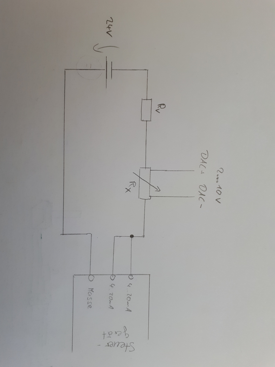

Hallo ihr Lieben,
ich bin grad dabei ein Gaspedal zu simulieren und an ein Autosteuergerät
einzubinden. Das Steuergerät wird von einem Simulator speziell für
Autosteuergeräte angesteuert.
Das Gaspedal soll durch eine Schaltung ersetzt werden und rauskommen
sollen 2x 4..20mA (redundant)bei einer Spannung von 24V.
Der Simulator liefert über einen DAC Kanal 2..10V. Mit diesem Kanal
möchte ich einen Widerstand ansteuern, sodass eben der gewünschte Strom
fließt.
-> 2V = 8mA ;  10V = 40mA
Den DAC Kanal kann man nicht direkt nutzen, da dieser bloß einen Strom
von max. 5mA liefert.
Leider fehlt mir ein Ansatz, was für ein Bauteil ich an dieser Stelle
verwenden oder ob diese Schaltung überhaupt Sinn macht bzw. ob es nicht
auch einfacher geht.
Danke schon mal für jede Hilfe.

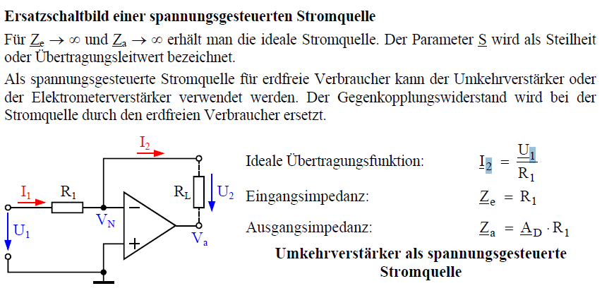

Hallo Stephan, ich habe nun versucht die letzten zwei Stunden etwas
passendes für meinen Fall zu finden, ohne Erfolg...
Die Ausführungen mit OPV nehmen den Ausgangsstrom von der
Steuerspannung, der Strom der Steuerspannung ist jedoch 5mA begrenzt.
Könnte man nicht einen MOSFET als Widerstand benutzen?
Gast #5181791
Zeig mal.
Die üblichen Schaltungen die da auftauchen (Umkehrverstärker und
Elektrometerverstärker) tun das nicht.
Bei letzterem ist der Eingangsstrom sogar nahezu 0.
Kann man, wird aber niemals linear, d.h. man müsste regeln, d.h. es wird
träge, d.h. es gibt evtl Überschwinger... willst du nicht.
Das liegt ja an der virtuellen Masse.
Aber das meine ich nicht; bei diesen Schaltungen wird nur eine
Spannungsquelle verwendet, aber meinen Fall habe ich zwei.

Du hast 2...10V und möchtest davon gesteuert 2x 4...20mA liefern.
Ich nehme an linear d.h. jeweils 2mA/V
Die 2...10V sind mit maximal 5mA belastbar.
Wo treten die 24V auf?
Welche Versorgungsspannung hast du zur Verfügung?
Wie belastbar ist diese? (Die 40mA müssen ja am Ende auch irgendwo
herkommen)
Gast #5182006
Genau, lineares Verhalten soll die Schaltung haben.
> herkommen)
Die 24V kommen von der Batterie (Nutzfahrzeuge).
Das reale Gaspedal hat 6x Anschlüsse
2x Ubatt
2x Stromausgang
2x Masse
Die Klemmen Ubatt (24V) sind also genau dafür auslegt.

Warum möchtest du mit einer Spannung einen Widerstand einen Strom
steuern und nicht direkt mit deiner Spannung einen Strom?
