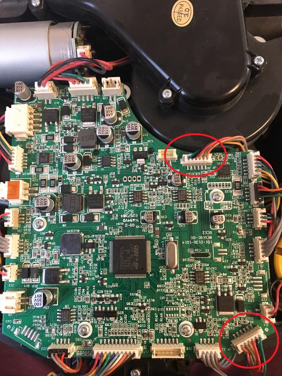

Der IR Empfänger ist meiner Meinung nach vom Controller getrennt (siehe
Bild)
Somit müsste ich nur zwischen die Datenleitung zwischen IR Empfänger und
Mainboard (diese ist mir einem Kabel verbunden)
Darf ich nochmal ganz blöde fragen wie jetzt die korrekte Vorgehensweise
aussehen würde?
1. Ich lese irgendwie den IR Code aus und erhalte eine Art Code (könnte
mir evtl jemand ein Beispiel schreiben wie so ein Code aussehen wird?)
2. Ich finde die Datenleitung, die eine der 4 Kabel zwischen IR
Empfänger und Mainboard sein muss und schleife hier einen GPIO Pin von
meinem ESP-12S Controller ein
3. Ich bespiele den ESP-12S Controller mit ESP Easy und pflege hier den
Code ein (könnte mir hier ebenfalls jemand ein Beispiel geben wie das in
etwa aussehen würde?)
    On Clock#Time=Sun,18:00 do  // So um 18 Uhr wird der GPIO 2
eingeschalten
    gpio,2,1 // ??? IR Code ???
    endon
    On Clock#Time=Sun,19:00 do // GPIO 2 wird am So um 19 Uhr
abgeschalten
    gpio,2,0 // ??? IR Code ???
    endon
Nochmals vielen Dank an die tolle Community hier!
Foradh

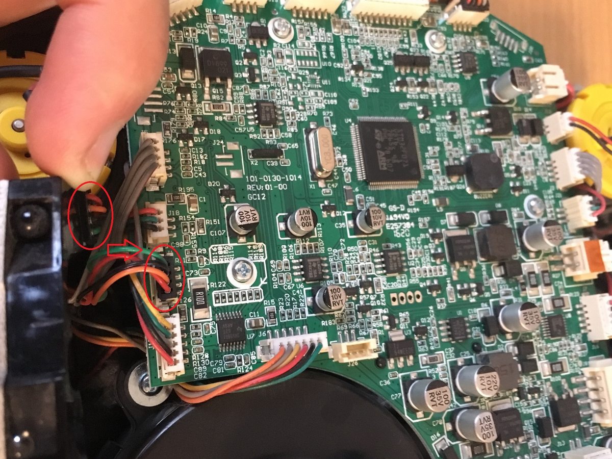

Gast #5214039
Update (nun mit korrektem Bild) der vorherige Post kann gelöscht werden
Vielen Dank für deine schnelle Antwort Sascha.
Bild; Es sind insgesamt 4 IR Empfänger auf dem Roboter verbaut; diese
sind mit insgesamt 2 Kabeln mit dem Mainboard verbunden; daher sind 2x
6Pin Anschlüsse verbaut)
Somit müsste ich nur zwischen die Datenleitung eines IR Empfängers und
Mainboard.
aussehen würde?
eingeschalten
    endon
abgeschalten
    endon
Foradh
#5239894
> Bild;
Ja, auf der Platine sehe ich keinen
Glaube ich nicht, das sind wohl eher Kollisionssensoren, ich wüsste
keinen Grund warum man bei dem kleinen Teil mehr als einen IR-Empfänger
verbauen sollte.
Schau mal was an den 3-poligen Steckern dranhängt.
google mal nach TSOP dann weisst du schon mal nach was du suchen musst.
> Mainboard.
Ja
> aussehen würde?
es gibt soviele Protokolle, da nützt es nichts hier ein Beispiel zu
nennen - such hier mal nach IRMP da gibts eine recht ausführliche
Beschreibung der ganzen Protokolle
Ja
keine Ahnung wie das mit ESP Easy aussieht, du kannst aber auch über die
Arduino-IDE selber was programmieren.
Du installierst die IR-lib und in den zugehörigen Beispielen findest du
sch was. Erst mal das was die Lib erkannt hat seriell ausgeben und dann
weisst du auch was du wieder senden musst.
Sascha
