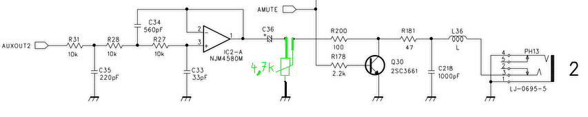

Es geht um ein Audio-Multitrack-Kompaktstudio Korg D3200. Das hat unter anderem 2 Aux Audio Ausgänge. Leider sind diese Ausgänge nur umständlich über Software regelbar. Ich würde gerne analoge Potis nachrüsten. Glücklicherweise gibt es ein Service Manual zu dem Gerät, aus dem ich relevante Ausschnitte angehängt habe. In grün habe ich mal exemplarisch dazu gemalt, wie ich mir vorstelle, wie man solche Lautstärkereglaer nachrüsten könnte. Ist das eine Sch***-Idee? Wäre das anders geschickter?

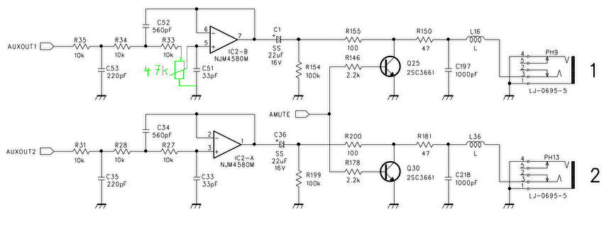

Ich würde eher R154 und R199 durch ein Stereopotentiometer von 100K ersetzen. So, wie Du es jetzt gezeichnet hast, würdest Du die Filtercharakteristik mit dem Potentiometer verstellen. Das willst Du wahrscheinlich nicht haben, daß die Leute dann wie ein Mickimaus-Chor klingen. :) MfG Paul
seufz Das Filter da hab ich sowieso noch nicht so recht kapiert.
Thomas M. schrieb: > Das Filter da hab ich sowieso noch nicht so recht kapiert. Wenn das ein Digitalpult ist, ist das wahrscheinlich ein Anti-Aliasing Filter, um die Sample Frequenz aus dem Audiosignal zu entfernen. Paul B. schrieb: > Ich würde eher R154 und R199 durch ein Stereopotentiometer von 100K > ersetzen. Gut, aber ich würde doch den Wert des Potis viel niederohmiger ansetzen, etwa bei 5k log. oder 10k log. - ist immerhin ein Line Ausgang.
Und ich hatte gedacht es sei vielleicht eine gute Idee das Spannungsteiler Poti vor dem Operationsverstärker einzuklinken. Damit könnte man den Vorteil der niedrigen Ausgangsimpedanz bewahren.
Thomas M. schrieb: > Damit > könnte man den Vorteil der niedrigen Ausgangsimpedanz bewahren. Dann solltest du das Poti ganz vorne einsetzen, vor R35/R31. Dann gehts auch wieder mit 100k oder so.

Matthias S. schrieb: > Dann solltest du das Poti ganz vorne einsetzen, vor R35/R31. Dann gehts > auch wieder mit 100k oder so. Somit wird wieder das Filter beeinflusst. Matthias S. schrieb: > Gut, aber ich würde doch den Wert des Potis viel niederohmiger ansetzen, > etwa bei 5k log. oder 10k log. Oder 1k, das ist noch die Version mit der geringsten Beeinflussung.
HildeK schrieb: > Somit wird wieder das Filter beeinflusst. Aber nur im Pegel, nicht in der Charakteristik (naja, vllt. ein wenig beim Tiefpass vorne). Sollte schon klappen, aber ich würds auch hinten einsetzen.

Matthias S. schrieb: > Aber nur im Pegel, nicht in der Charakteristik (naja, vllt. ein wenig > beim Tiefpass vorne). Ich habe es nicht simuliert, aber ich bin sicher, dass mehr als der Eingangstiefpass betroffen ist. Der 2. Teil ist schließlich nicht unabhängig vom ersten. Aber wenn schon vorne, dann sicher nicht mit einem 100k-Poti.

Thomas M. schrieb: > Und ich hatte gedacht es sei vielleicht eine gute Idee das > Spannungsteiler Poti vor dem Operationsverstärker einzuklinken Ist auch eine gute Idee, aber... Matthias S. schrieb: > Dann solltest du das Poti ganz vorne einsetzen, vor R35/R31. Dann gehts > auch wieder mit 100k oder so. Das wär ebenfalls mein Vorschlag, dann gibt es keine Beeinflussung, aber ich würde aber ein 47k Poti nehmen, 100k wären zu hochohmig. Viel Spaß beim Löten

Matthias S. schrieb: > Sollte schon klappen, aber ich würds auch hinten einsetzen. Ich auch. Denn eine leichte Erhöhung der Ausgangsimpedanz hielte ich für verschmerzbar (bis hin zu bedeutungslos), eine Filterbeeinflussung nicht.

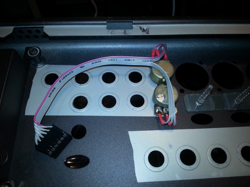

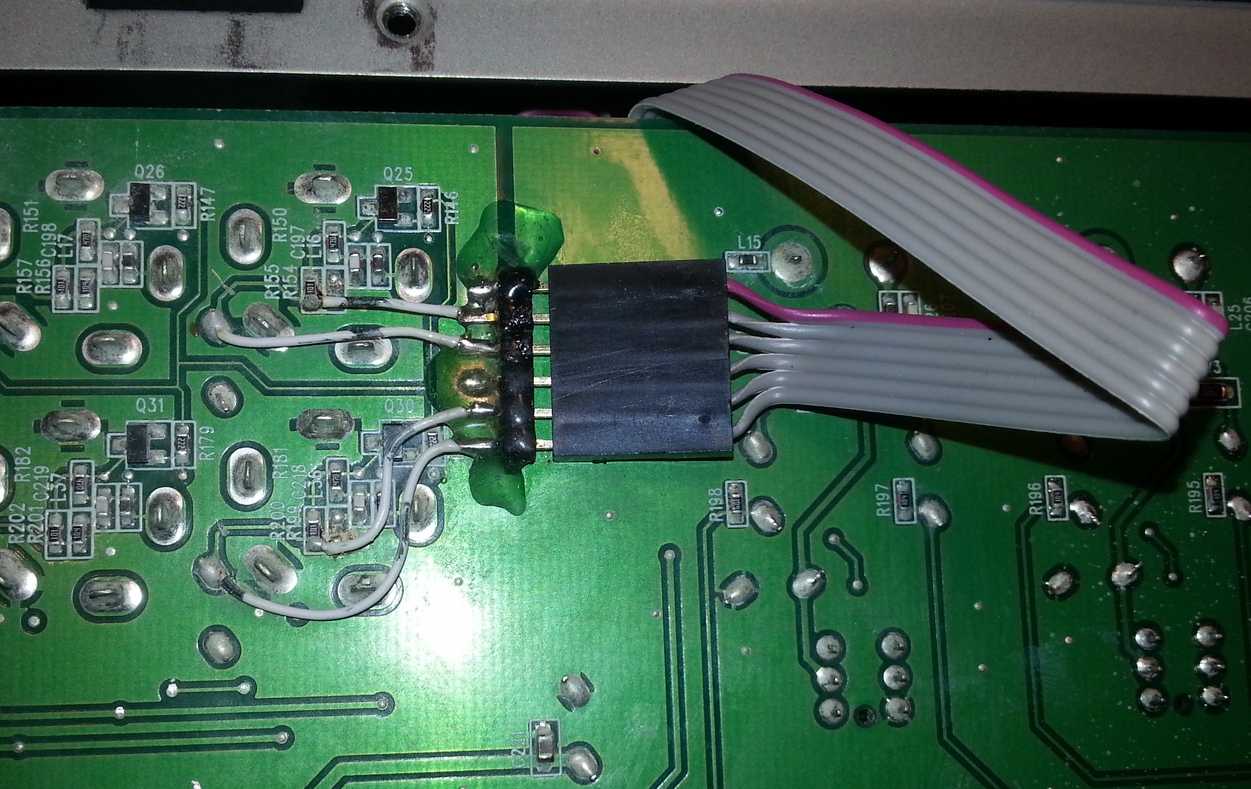

Da so viele es für eine bessere Idee hielten das Poti erst nach dem OP einzubauen, habe ich das jetzt so gemacht, wie Matthias S. das in einem vorigen Post skizziert hatte. 5k Potis hatte ich noch in der Grabbelkiste, aber leider nur noch einen Spannzangenknopf. Damit das ganze auch irgendwie noch zerlegbar bleibt, kam noch eine Steckverbindung dazwischen. Könnte auch für den Thread "Quick & Dirty" durchgehen (Siehe Bilder).

Thomas M. schrieb: > Könnte auch für den Thread "Quick & Dirty" > durchgehen Sieht auch aus wie Quick & Dirty. Für die Kabel nimmt man abgeschirmte NF-Leitung, sonst geht es Dir wie diesem Kollegen: Beitrag "Verstärker analoge Signale" und du bist wie verrückt am Fehler suchen. Gruß

Kleiner Schnelltest hat ergeben: SNR: > 70db -> reicht Übersprechen: Nicht messbar. Summa summarum war das Nachrüsten der Potis zur vollsten Zufriedenheit im Sinne der Aufgabenstellung.
Aber dennoch: Kann mir jemand dieses Filter Dingsda erklären? So wie ich das sehe, machen R35 und C53 einen Tiefpass. R34 entkoppelt diesen Tiefpass ein bißchen von dem nachfolgenden Gedöns. Der OP ist erst mal ein Spannungsfolger, hat aber über C52 eine positive Rückkopplung für hohe Frequenzen. Die wird aber andererseits wieder durch den Tiefpass aus R33 / C51 gedämpft. Sieht für mich aus als würden sich C52 und C51 darum kloppen, ob sie nun hohe Frequenzen durchlassen wollen, oder nicht.
Thomas M. schrieb: > Sieht für mich aus als würden sich C52 und C51 darum kloppen, ob sie nun > hohe Frequenzen durchlassen wollen, oder nicht. Der erste Tiefpass ist gegen Frequenzen oberhalb des Audiobandes von vorne und gfs auch HF-Einstreuung von Außen und der zweite in der Rückkopplung linearisiert den OPV in Anrechnung dessen Frequenzbandbreiteprodukts. Eher also ein Thema der Regelstabilität. Würde man den ersten TP weglassen, hätte der OPV im oberen Spektrum mehr zu tun, was die Qualität negativ beeinflusst. Links ist ja das hochohmige "Soll", das rechts niederohmig eingestellt wird unter Mitregelung der Last des Ausgangs, also des Eingangs der Folgestufe.
Thomas M. schrieb: > Kann mir jemand dieses Filter Dingsda erklären? Ich hatte schon überlegt, das Ding mal in den Simulator zu kloppen, weils ja kein reiner Tiefpass ist. (und um HildeKs Theorie von der Beeinflussung des Filters zu überprüfen :-P ). Aber kannste ja mal selber machen und dann posten :-) Im grossen und ganzen denke ich aber, das die Theorie vom AA Filter schon richtig, also die Tiefpass Funktion die wichtigste ist - abgesehen vom puffern des Ausgangs.

Matthias S. schrieb: > (und um HildeKs Theorie von der > Beeinflussung des Filters zu überprüfen :-P ). Hab ich selber gemacht (in Spice reingehauen), leider nicht gespeichert. Das Ganze ist ein astreiner TP 3. Ordnung bei 100kHz und R31 bzw. R35 beeinflussen sehr wohl die Charakteristik. Werden die Rs zu hoch, flacht die Kurve schon deutlich vorher ab, werden sie zu klein, ergibt es eine Überhöhung kurz vor dem Abfall.
HildeK schrieb: > leider nicht gespeichert. Schade eigentlich. Der Spass wäre ja jetzt gewesen, die Quelle mit verschiedenen Impedanzen auszustatten und dabei den Frequenzgang des Filters durchzufahren. Wohlgemerkt, R31 und R35 bleiben konstant bei ihren 10k aber davor liegt ein Poti mit dem Schleifer an den o.a. Widerständen. Gut, wenn der Schleifer ganz auf Masse ist, ist alles egal, weil ja nix durchkommt, aber was ist z.B. bei 10k vom Schleifer zur Masse oder bei ganz aufgedrehtem Poti - spielen seine 100k gegen Masse eine Rolle? Naja, vllt. ein andermal - der Drops ist ja jetzt gelutscht.

Matthias S. schrieb: > Gut, wenn der > Schleifer ganz auf Masse ist, ist alles egal, weil ja nix durchkommt, > ... snip ... oder bei ganz > aufgedrehtem Poti - spielen seine 100k gegen Masse eine Rolle? Bei beiden Fällen spielt es keine Rolle. Logisch, wenn man davon ausgehen darf, dass die Quelle niederohmig ist. Der Problemfall ist ein teilweise aufgedrehtes Poti. In der Mitte hättest du dann nochmals 25k in Reihe zu R31 bzw. R35. Und genau das wirkt.

Vor dem Filter hätte ein Poti in Zwischenstellungen dann tatsächlich noch in den Tiefpass gepfuscht. Wer rumspielen mag: anbei ein Modell für LTSpice.
