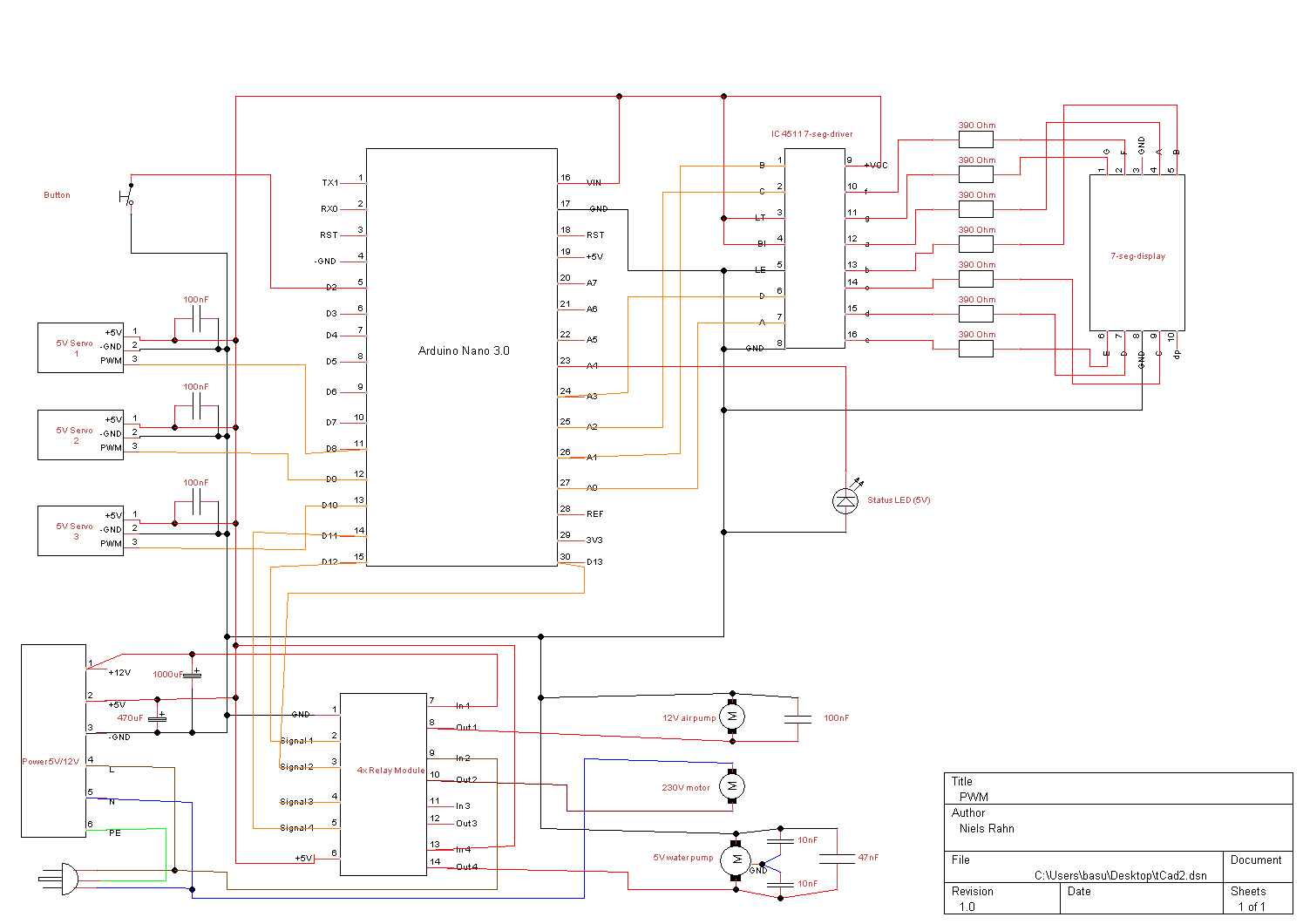

Liebe Mikrocontroller-Gemeinde
Bin Neuling auf dem Bereich der Mikrocontrollers, habe aber ein
Elektronik-Projekt realisiert, welches soweit gut funktioniert, leider
gibt es aber ein paar Macken bzw. Probleme:
- Vermutlich aufgrund des "Bürstenfeuers" der 12V-Luftpumpe, zicken
meine zwei verwendeten Mikro-Analog-Servos, während diese Pumpe in
Betrieb ist. Der Servo ist zwar eher "billig" (Stichwort China-Servos),
jedoch funknieren sie tadellos, sofern die Pumpe nicht läuft. Wie kann
ich diese Servos entstören bzw. Abschirmen beziehungsweise die Pumpe
entstören, damit diese nicht die Signalleitung der Servos stört?
--> Hierbei muss angemerkt werden, dass das Gehäuse der Pumpe aus
Kunststoff ist und somit das Motorgehäuses nicht zugänglich ist - kann
man es somit überhaupt entstören?
- Wie kann ich die Spannungsversorgungen stützen? Habe etwas von
Stützkondensatoren (Elkos) gelesen direkt an der Spannungsversorgung
(1000 uF an der 12V-Leitung, 470 uF an den 5V-Netzteilen?) Könnt ihr mir
eine Empfehlung der Kapazitäten angeben oder sonstige Tipps?

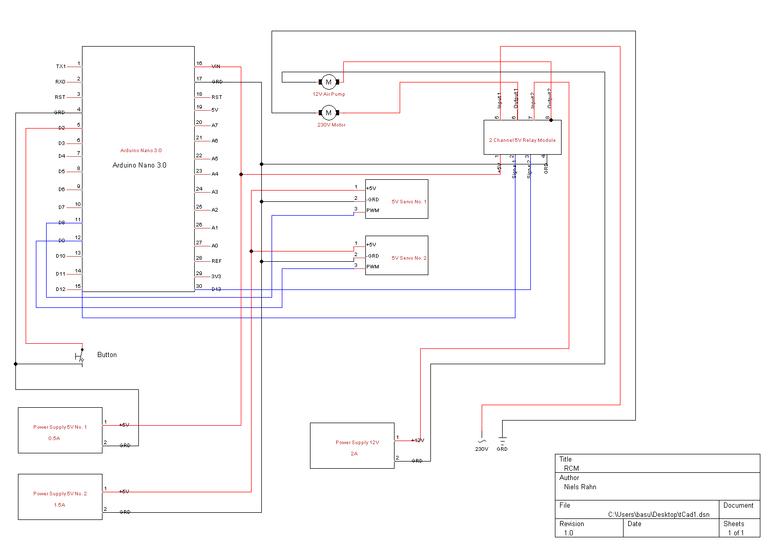

Habe den Schaltplan angehängt, ich hoffe er ist verständlich bzw.
leserlich.
Für eure Inputs und Hilfe bedanke ich mich schon einmal herzlich im
Voraus!
Grüsse aus der Schweiz!

LC Tiefpass? Das wären 2 Drosseln in die Zuleitung zur Pumpe und
dahinter einen z.B. 100nF direkt über die Pumpe. Die Drosseln müssen
natürlich den Pumpenstrom vertragen. Grösse je nachdem, was du verbauen
kannst, ab 1mH aufwärts wäre gut.
Niels R. schrieb:
> Habe etwas von
Die sind obligatorisch. Die Werte sind schon nicht schlecht. Je dicker
übrigens die Zuleitungen, desto wirksamer ist die Pufferung.
Es schadet auch sicher nicht, jedem Servo noch einen 100nF an der
Betriebsspannung zu verpassen.

Danke für die Antwort!
Könntest du mir das kurz etwas genauer erklären bzw. was für Bauteile
ich wie anschliessen muss?
Die Pumpe benötigt 12V und laut Datenblatt 0.44A im Betrieb...
Also, wenn ich mal zusammenfassen darf:
- je ein 470uF direkt (oder so nah wie möglich) an den 5V-Netzteilen
- ein 1000uF direkt am 12V-Netzteil
- je ein 100nF direkt an den Servos (zw 5V und GRD)
Kannst du nochmals erklären, was du mit Drosseln genau meinst?
Man kann z.B. eine 'stromkompensierte' Drossel nehmen, wie sie auch oft
im Netzeingang von Schaltnetzteilen verbaut ist:
https://www.reichelt.de/Stromkompensierte-Drosseln/CAF-1-0-27/3/index.html?ACTION=3&LA=2&ARTICLE=32279&GROUPID=3183&artnr=CAF+1%2C0-27
oder
https://www.reichelt.de/Stromkompensierte-Drosseln/CAF-2-6-6-8/3/index.html?ACTION=3&LA=2&ARTICLE=32285&GROUPID=3183&artnr=CAF+2%2C6-6%2C8&SEARCH=%252A
Oder auch zwei einzelne Drosseln wie die hier:
https://www.reichelt.de/Funkentstoerdrosseln-Ringkern/TLC-1-0A-1000-/3/index.html?ACTION=3&LA=2&ARTICLE=105604&GROUPID=3182&artnr=TLC+1%2C0A-1000%C2%B5
Die stromkompensierten Drosseln haben bereits 2 Strompfade, über die du
Plus und Minus zur Pumpe führen kannst. Dahinter dann noch den 100nF.

Also, ich fasse zusammen nochmals:
- je eine Drossel sowohl zum Plus als auch zum Minus der Pumpe
- jeweils zwischen Drossel und Plus/Minus-Pol ein 100nF
Noch eine andere Frage: Hänge ich die GND/Erdungen der ganzen Netzteile
zusammen oder nicht? Die beiden 5V-Netzteile habe ich ja bereits
zusammenhängen müssen, weil sonst die Steuerung der Servos nicht
funktioniert...
(Firma: matzetronics) #5185083
Nur für die Servos und den MC, wie du schon hast, musst du zwingend
zusammenlegen. Der 12V Kreis kann unabhängig bleiben, da du ja mit
Relais schaltest.
Bringt keinerlei Vorteile, Minus hier nochmal mit GND zu verbinden.
Nee, damit überbrückst du ja die Drossel, sondern so:
12V    Drossel
+-----ZZZZZZZ--+------> Pumpe
              --- 100nF
Minus          |
------ZZZZZZZ--+------> Pumpe
OP #5199350
Guten Morgen
Ich konnte mein Projekt soweit gut realisieren und die Servos sind nun
beinahe fehlerfrei. Jedoch gibt es noch einen kleinen Schönheitsfehler:
Die Servos schlagen immer noch aus, wenn beispielsweise jemand im Haus
nen Lichtschalter betätigt o.ä. - dieses "Bürstenfeuer" scheint immer
noch einen Einfluss zu haben auf die Servos.
Ist sowas denn überhaupt vermeidbar oder sind solche Fehlimpulse so gut
wie nicht zu verhindern?
Danke und Gruss!

(Firma: matzetronics) #5199356
Natürlich kann man sie verhindern, sonst würde das ja bei jedem
passieren. Du solltest jetzt also noch die Stromversorgung abfiltern und
lange unabgeschirmte Kabel, die nahe an Netzleitungen geführt werden, im
Aufbau vermeiden.
Der 'Button' aus dem obigen Schaltbild z.B. würde sicher von einem RC
Tiefpass profitieren. Als Grundregel sind Leitungen, die aus der
Aussenwelt kommen, nicht direkt in dem MC zu führen, sondern immer über
Filter. Sonst wird auch jegliche Entladung direkt ins Herz des MC
geleitet und das will man nicht.
So ein Tiefpass kann z.B. aus 220Ohm - 1kOhm R und einem 1nF-22nF C
bestehen.
https://en.wikipedia.org/wiki/Low-pass_filter#RC_filter

Das Schaltbild oben ist nicht mehr aktuell:
Die Stromversorgung ist folgendermassen" abgefiltert": 480uF Elko an der
5V-Stromversorgung, 1000uF Elkro an der 12V-Stromversorgung.
Sollte das also so als "Filterung" nicht reichen?
Und der Button hat ja mit dieser "Zuckungs-Erscheinung" nichts zu tun -
oder?
Danke!

Stimmt, das mit der Entprellung ist etwas was ich noch implementieren
muss. Auf jedenfall Zuckt der Servo, wenn jemand im Haus nen
Lichtschalter betätigt...
Gast #5199397
Also wenn du den Taster wirklich so wie gezeichnet angeschlossen hast
und keine Entprellung per Software realisiert hast, dann ist DAS die
Ursache für die Fehlfunktionen.
Der Eingang des µC ist mit ca. 50k Ohm so Hochohmig, dass er sich alles
mögliche einfängt. Bedenke, dass schon wenige Zentimeter Kabel oder
Leiterbahn eine gute Antenne abgeben.
Schau mal hier, da hat gerade jemand anderes auch Probleme mit
Störimpulsen. Er hat den selben Fehler gemacht:
Beitrag "Arduino - Interrupt-Entstörung ganz simpel?"
Falls du eine beeindruckende Demo sehen willst: Nimm mal einen CD4040
(Binärzähler). Betreibe ihn an eine 3V Knopfzelle, hänge eine LED an
Ausgang Q5, und 5cm losen Draht an den Takteingang - als Antenne.
Die LED wird blinken, sobald du den Aufbau auch nur in die Nähe von
elektrischen Geräten oder Leitungen bringst.
OP #5199406
Das macht natürlich Sinn, ABER: Das würde ja nur eine Rolle spielen,
wenn der Taster auch dazu verwendet wird, um den Servo zu steuern per
Software, oder? Das ist aber nicht der Fall - auch wenn ich den Taster
Software-technisch gar nicht implementiere/verwende, treten die
Zuckungen trotzdem auf.
Oder verstehe ich etwas falsch?
OP #5199420
Stefan U. schrieb:
> Mit dieser Info hättest du mal eher rausrücken sollen. Willst du uns
> wirklich nicht das Programm zeigen?
Das kann ich gerne machen, allerdings ist das Programm in dem Sinne noch
nicht fertig bzw. besteht erst aus "Teilstücken".
So oder so - der Taster wird nur verwendet um einen Bewegungsablauf des
Servos zu starten, aber nicht um diesen zu steuern. Selbst im
Idle-Zustand treten die Zucker auf - der Bewegungsvorgang wird aber
nicht gestartet, somit kann es nicht der Taster sein.
Wie ich gelesen habe, liegt es halt an diesem "Bürstenfeuer", welches
entsteht wenn jemand halt nen elektrischen Kontakt herstellt - hier halt
wenn jemand im Haus den Lichtschalter betätigt...

Stefan U. schrieb:
> µC und Servos an der selben Stromversorgung ist keine gute Idee. Das
> hattest du am Anfang besser gelöst.
Es ist ein MeanWell Netzteil mit 5V- und 12V-Ausgang. Aber sonst hänge
ich wieder ein kleines 5V-Trafonetzteil dran alleine für den Arduino und
verbinde die GND-Pins. Wäre das besser?
OP #5199598
Stefan U. schrieb:
> Ja das wäre besser.
Alles klar, dann mache ich das so, 0.5A sollten ja locker reichen für
den Arduino alleine - oder?
Kannst du mir kurz erklären, wieso dass das einen Unterschied macht bzw.
wieso es besser ist, getrennte Netzteile zu verwenden? Mir ist bewusst
dass es unsinnig ist, die Servos direkt am Arduino zu betreiben, da
dieser ja zu wenig Strom bereit stellt. Aber das Netzteil dass ich
verwende liefert beim 5V-Ausgang bis 4A - das reicht ja allemal für
alles zusammen?

Moderator (Firma: Titel) Persönliche Seite #5199628
Wenn man es richtig macht, bei der Masseführung aufpasst und das
Netzteil ausreichend potent ist, ist das kein Problem.
Niels R. schrieb:
> Aber das Netzteil dass ich verwende liefert beim 5V-Ausgang bis 4A - das
> reicht ja allemal für alles zusammen?
Nirmalerweise schon. Nur sollte man dann die Versorgung des µC in der
Praxis nicht "hinter" die Servos klemmen...
Niels R. schrieb:
> Zuckt der Servo, wenn jemand im Haus nen Lichtschalter betätigt...
Auch, wenn du statisch ein festes PWM Tastverhältnis an die Servos
ausgibst?
Dann Koppelt die Sötrung irgendwie über die Masseführung ein...

OP #5199639
Der Schaltplan ist nicht 100% genau, die 5V und GND vom Netzteil werden
an einem Punkt weiterverteilt, nicht hintereinander.
> ausgibst?
Könnte ich rein theoretisch das Erdungskabel des Netzteils auch
weglassen? Das muss ja nicht zwangsmässig dreipolig angeschlossen sein
ans Stromnetz - oder doch?
