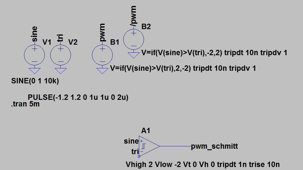

ich möchte ein PWM-Signal generieren, indem ich ein Sinussignal mit
einem Dreiecksignal moduliere.
Betrachte ich die Flanken des PWM-Signals und des invertierten
PWM-Signal in meiner Schaltung anbei, weisen diese einen Knick auf statt
einen sauberen geradlinigen Verlauf darzustellen.
1) Kann man diese wegbekommen, oder ist dies ein allgemeines Problem von
LTspice?
2) Kennt jemand eine Möglichkeit möglichst saubere Flanken zu bekommen?

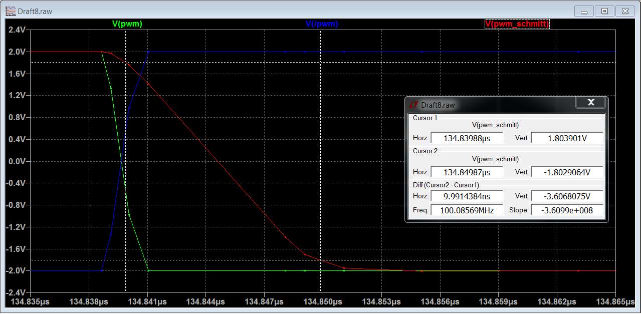

Gast #5185103
Das Rechenverfahren auf "Gear" zu ändern hat funktioniert, vielen Dank!
Jetzt habe ich sauber steigende und fallende Flanken.
Was passiert da eigentlich?
Erhöht dies die Stabilität der Simulation oder so?
> schaut aus als ob das was mit der Step-Weite zu tun hat. Gibt doch mal
> eine Nanosekunde als Schrittweite an
Welche step-Weite meinen Sie? tripdv? tripdt?

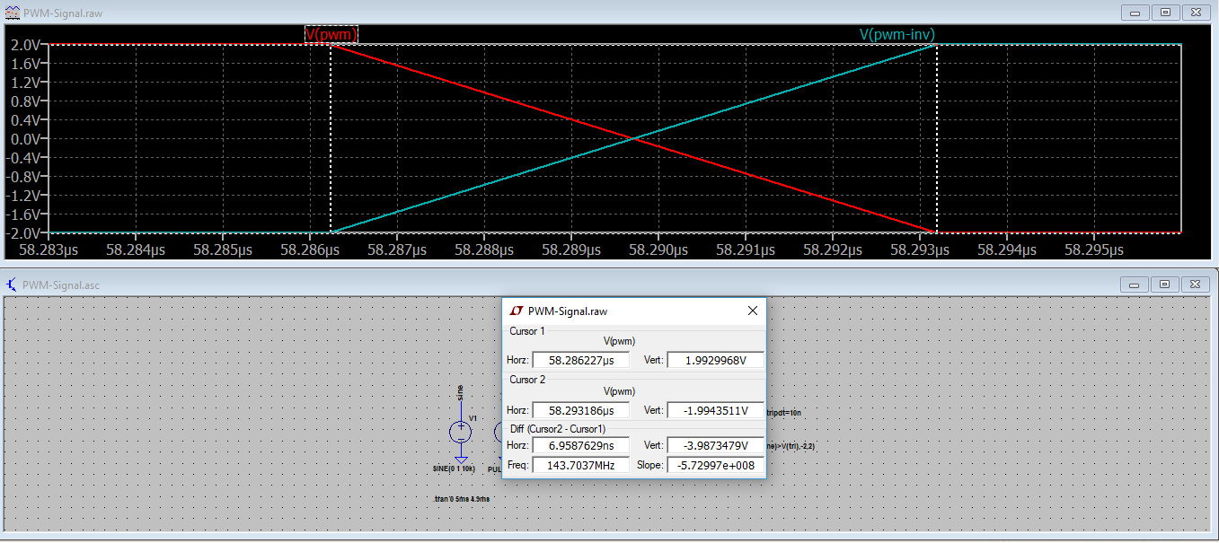

Was mich desweiteren verwundert: ich dachte mit tripdt kann ich die
trise/tfall-Time von 10 ns Sekunden einstellen.
Messe ich jedoch verschiedene Flanken, komme ich immer auf einen anderen
Wert, wie im beigefügten Bild zu sehen zum Beispiel 6.96 ns!
Welche Bedeutung hat tripdv und tripdt und wie bekomme ich es hin an
jeder Flanke einen trise/tfall-Time von 10 ns Sekunden zu bekommen?

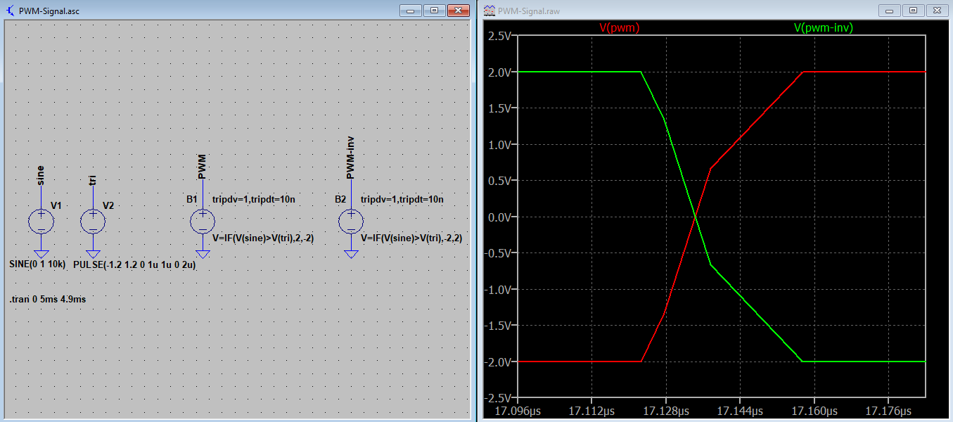

Gast #5185879
M. K. schrieb:
> Mit LTSpice kenn ich mich nicht aus aber ich meinte mal die Zeile .tran
> ändern,
Ja, aber die Syntax ist leicht anders:
Syntax: .TRAN <Tstep> <Tstop> [Tstart [dTmax]] [modifiers]
        .TRAN <Tstop> [modifiers]
In dem Fall müsste es dann heißen
.tran 0 5m 4.9m 1n
also
.tran Tstep Tstop Tstart dTmax
Die Steps werden feiner und die Simulationszeit länger. Aber die Kurven
passen dann besser.

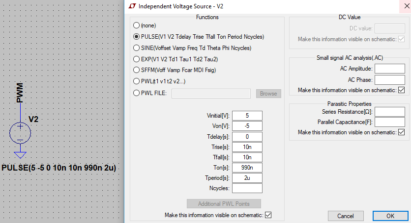

Gast #5186794
> Ja, mit der "PULSE"-Definition. Die gibt es auch in LT-Spice, meine Ich.
Mit PULSE kann ich ein PWM-Signal mit einem festen Tastverhältnis
definieren.
Wie im Beispiel beigefügt habe ich eine PWM zwischen +5 V und -5 V,
mit einer Anstiegs- und Abfallzeit von 10 ns bei einer Periodendauer von
2 us.
Hieraus resultieren bei einem Duty-Cycle von 0.5 ein
Ton = (2 us - 10 ns - 10 ns) * 0,5 = 990 ns.
Allerdings würde ich gerne meine PWM wie in der Schaltung vom 23.10.2017
15:08 beigefügt variieren. Problem in dieser Schaltung jedoch, wie
bereits erwähnt, die schwankenden Anstiegs- und Abfallzeiten!

tripdt und tripdv heißt nur, dass LTSpice die Schrittweite zwischen zwei
Simulationsschritten so lange reduziert, bis sich das Signal um weniger
als "tripdv" ändert in "tripdt" Sekunden. Siehe auch
http://ltwiki.org/index.php5?title=B_sources_(common_examples).
Für dich wäre evtl. der Diffschmtbuf interessant. Denn der nimmt Trise
und Tfall an. Du kannst (und solltest) ihm auch ein tripdt geben das
kleiner ist als Trise/Tfall. Tripdv brauchts keines, dafür kannst du die
Ausgangspegel nicht mehr variieren (festgelegt mit Vhigh und Vlow).
Siehe Bilder.
Gast #5186916
Das hatte ich mir auch soeben überlegt.
Diffschmtbuf wäre eine Option, allerdings hat dieser nicht so schöne
Flanken und weist ein Überschwingen auf.
