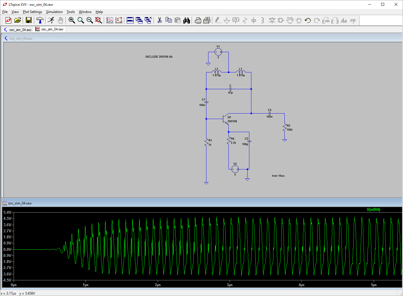

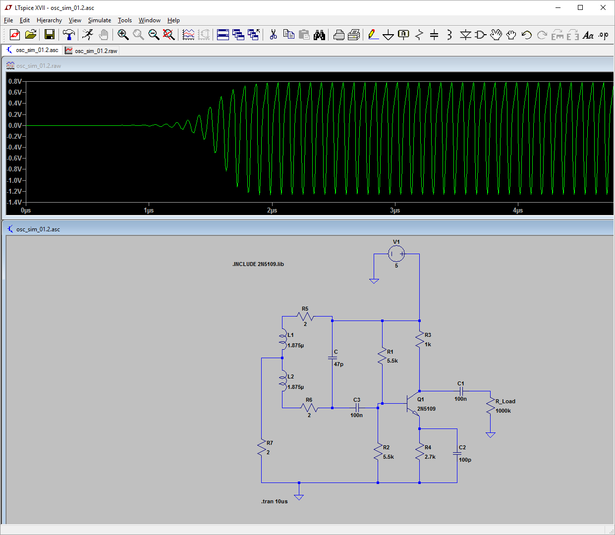

Ich versuchen einen Hartley Oszillator mit etwa 12 MHz aufzubauen. Dabei
habe ich mich hieran orientiert:
http://www.electronics-tutorials.ws/oscillator/hartley.html
Da ich wenig Ahnung davon habe wie die Bauteile zu dimensionieren sind,
habe ich das ganze System simuliert und dort zum Schwingen gebracht
(siehe Anhang – die angezeigte Spannung ist die über R_load). Leider Tut
der physikalische Aufbau keinen Mucks.
Ich wäre dankbar wenn mir da jemand weiterhelfen könnte.
Viele Grüsse,
David

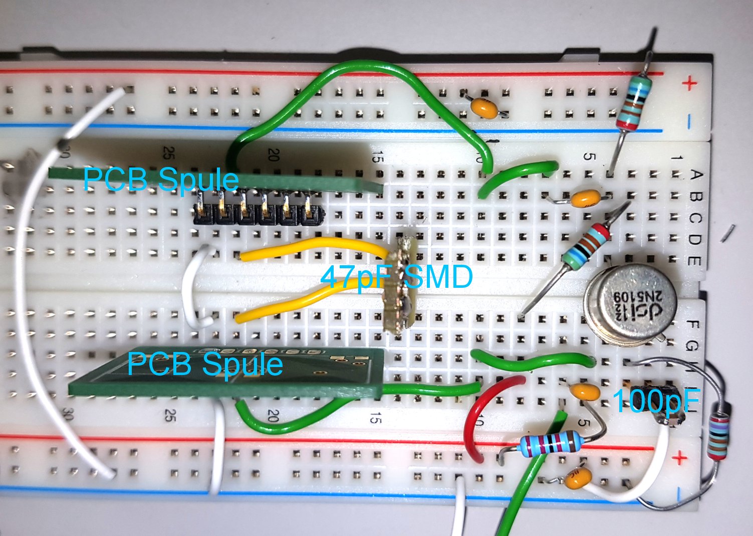

OP #5185687
Stimmt - ich lerne einiges bei diesem Projekt. Leider weiss ich nicht,
welche parasitären Effekte mir hier in die Quere kommen.
Die Spulen sind zwei baugleiche PCB Spulen - die Anwendung soll ein
induktiver Sensor sein (basierend auf Frequenzmessung).
Im Anhang, wie angefragt, ein Bild der Schaltung und das .asc file mit
einem verwendeten .lib file.
Gast #5185701
Ich wollte die Frage "Steckbrett" nicht explizit stellen, weil ich
dachte, es sei inzwischen Allgemeinwissen, dass diese für HF völlig
ungeeignet sind.
Bau das ganze kompakt auf eine kupferkaschierte Platine auf. Ja, dazu
braucht man einen Lötkolben.
Gast #5185732
V1 ist auf jeden Fall falsch an den Schwingkreis angeschlossen. V1 muss
an die "Anzapfung"
PCB-Spulen auf dem Steckbrett???
Im allgemeinen haben PCB-Spulen derart geringe Induktivität, dass die
Induktivität der Leitungen auf einem Steckbrett erhebliche Unterschiede
zur gezeichneten Schaltung ergeben.
Auch für die Kontaktstreifen kann man mehr als 10pF Kapazität zum
jeweiligen Nachbar annehmen.
Erst einmal Maßnahmen ausführen, die die Schwingfreudigkeit des Aufbaus
erhöhen: Arbeitspunkt des Transistors verändern, Last weglassen, C2 auf
nF vergrößern, 100p sind zu klein, R7, mit 2 Ohm ist für die
Oszillatorspule ein Kurzschluss. V1 ist auf jeden Fall falsch
angeschlossen. V1 gehört
an die Anzapfung des Schwingkreises. Die gehört signalmäßig an Masse. R3
wirkt als Bedämpfung des SK. R3 sollte Null sein, dann ist der SK direkt
am Kollektor angeschlossen. Der niederohmige Spannungsteiler (5k5)
bedämpft den Schwingkreis viel zu stark. Mach erstmals einen mit 22k
draus.
Dass die Schaltung in der Simulation "schwingt" ist mir sowieso ein
Rätsel.
Vielleicht koppeln sich die beiden Induktivitäten magnetisch, sodass
eine Gegenkopplung entsteht. Die Kopplung wird ja von der Simulation
nicht nachgebildet.
Gast #5185738
Und wenn du den Fehler entdeckt hast, daß es keine
Rückkopplung gibt, würde ich auch noch L2 kleiner oder
L1 größer machen, so im Verhältnis 1:5, damit der Schwingkreis
die Impedanz runter transformiert, weil die Eingangsimpedanz
des Transistors ziemlich niedrig ist, damit verbessert sich
die Betriebsgüte.
OP #5185872
Vielen Dank für die Antworten.
Ich habe die fehlende Rückkopplung in der Simulation eingefügt. Damit
bin ich zumindest so weit gekommen, dass sich Simulation und Schaltung
nun gleich verhalten: beide schwingen nicht.
Ich habe die Schaltung auch durch Parameteränderungen nicht zum
Schwingen gebracht. Stattdessen bin ich zu einer anderen Schaltung
übergegangen (Tieze-Schenk statt Internet) bei der die «Anzapfung» nicht
auf Masse sondern auf positive Spannung gelegt wird (siehe Anhang).
Damit konnte ich Schwingungen sowohl in der Software als auch auf dem
Steckbrett erreichen.
Damit würde ich mich vorerst zufrieden geben. Allerdings habe ich die
Bauteile lediglich empirisch eingestellt und weiss nicht wie/ nach
welchen Kriterien diese zu optimieren sind. Falls da noch jemand einen
Tipp hat wäre ich dankbar.
Gast #5186085
Zunächst: beim Hartley Oszillator sollte die Anzapfung  mindestens bei
1:3 der Induktivitäten sein, schließlich ist der Ausgangswiderstand des
Ts wesentlich größer als der Eingangswiderstand. Das 1:1 der beiden
Induktivitäten hier ist sicher nicht sinnvoll. grob gesagt: Die
Rückkopplung ist viel zu stark, da wird der Ts extrem in die Begrenzung
getrieben. Deshalb auch die komischen Zacken im Spannungsverlauf anstatt
einer Sinusform.
Wenn 1/4 der HF-spannung an der Basis und 3/4 am Kollektor anliegen ist
das schon die Grenze. ist das Ganze kein Sinusoszillator sondern ein
Kippschwinger. also müsste L1 mindestens dreimal so groß sein als L2.
Der R1 ist mit 1kOhm eine starke Belastung des Schwingkreises, Bei dem
Emitterstrom von ca. 2,5mA  (ca.4,4V an R4) ist doch ein Basisstrom von
nicht mehr als 0,1mA ausreichend. 10kOhm als R4 wären meiner Meinung
ausreichend.
Auch C2 würde ich etwas größer machen (nF)
überschlägig habe ich 24MHz als Schwingfrequenz ausgerechnet (47pf,
0,9µH)
Bei solch einer Frequenz hat ein Steckbrettaufbau mit dem Schaltbild,
das die Simulation durchrechnet, nur noch wenig Gemeinsamkeit.
