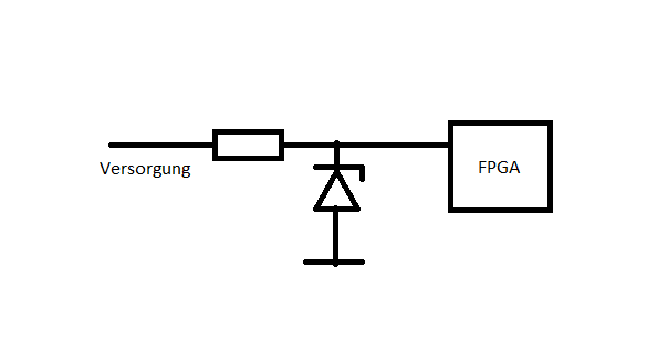

ich habe folgendes Problem. Mein FPGA verträgt 13V. Ich will den FPGA
mit einer Z-Diode 6V4 schützen. Erwartet hätte ich dass bei zB 15V
Versorgung die Z-Diode (mit Vorwiderstand) greift und nur ca 6,4V am
FPGA anliegen. Es ist aber so dass 15-6,4 also ca 9 V anliegen. Kann mir
einer sagen wo mein Denkfehler ist?
P.

Ist die Z-Diode in Reihe geschaltet?
Mach mal eine Zeichnung Deiner Schaltung (auch wenn sie so einfach ist).

So sollte es sein.
Falsch verdrahtet? Widerstand und Z-Diode verwechselt?

>Z-Diode ist BZX 79 c 5V6 Zener Diode 5,6V nicht 6V4 hab mich verguckt.
Z-Dioden unterhalb von ca. 6V haben gurkige Kennlinien. Bei 3,3V nimmt
man besser eine klassichsche Diodenklemmung nach GND/VCC, im
Zweifelsfall mit Schottkydioden, damit die IC-internen Dioden definitiv
nicht leitfähig werden.
Siehe Pegelwandler.
