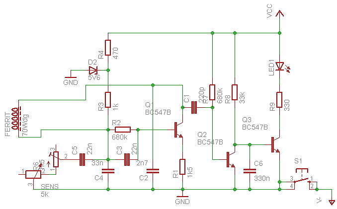

Eine andere Methode ist ein Oszillator, dessen Schwingungen abreissen,
wenn die Suchspule in Metallnähe kommt. (Billige Rohr- und
Leitungssucher, bei Bedarf habe ich einen Schaltplan).

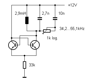

Gast #5187413
Der Phasenvergleicherbaustein CD4046 hat einen internen Oszillator. Den
kannst Du so beschalten, dass z.B. 50 kHz erzeugt werden, die dann an
Pin 3 des 4046 angeschlossen werden. Mit einem 55 kHz LC-Oszilator
(Foto) wird dann Pin 14 angesteuert. Die 3 mH Spule besteht aus einer
großen Schleife mit einer oder zwei Windungen.
Sobald sich Metall (außer Alu) der Spule nähert, sinkt die Frequenz
unter 50 kHz ab und der CD4046 schaltet den Ausgang Pin 13 auf high. Das
funktioniert sogar bis auf 1 Hz genau.
(Firma: matzetronics) #5187432
Sven L. schrieb:
> Über einen Schaltplan für Version 2 würde ich mich allerdings auch
> freuen.
Siehe Anhang, das habe ich mal aus so einem billigen Leitungsfinder
rausgezeichnet.
Die Spule ist ein Ferritstab mit etwa 10cm Länge und etwa 70 Wdg.
0,15mm² CuL.
Solange der Oszillator schwingt, steuert Q2 als Detektor durch. Sobald
der Oszillator aussetzt, sperrt Q2 und die LED leuchtet.
Der Abreisspunkt wird mit dem Sens. Poti justiert. Dabei dreht man ohne
Metall, bis die LED gerade aus ist. VCC = 9V

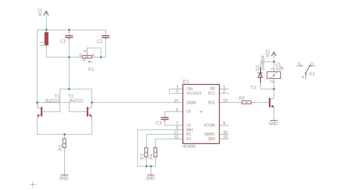

OP #5189043
Also grunsätzlich mal so wie aufgezeichnet?
hier und da noch etwas zum abgleichen und etwas gegen eingekoppelte
Überspannungen und fertig?
Hab ich das richtig verstanden?
(Firma: Autotronic) #5190711
Ja. Zwischen Oszillator und Pin 14 vom CD4046 kommt noch eine
Emitterschaltung. Sie dient als Pufferstufe, damit der CD4046 am Eingang
nur die Spannung in den vorgeschriebenen Grenzen bekommt. Gleichzeitig
dient die Emitterschaltung auch als steilflankiger Verstärker.
ggf. können auch die Anschlüsse 14 und 3 vertauscht werden, je nachdem
ob das Relais im Ruhezustand ein- oder ausgeschaltet sein soll.
OP #5190816
So dann mal der angepasste Schaltplan, in der Hoffnung, das es
irgendwann mal irgend jemanden hilft.
So jetzt heisst es dann wohl irgendwann mal die externe Bescgaltung des
4046 zu dimensionieren und mal paar Versuche mit einer Leiterschleife zu
machen.
Die Versuche hätte ich heute machen wollen, aber bei dem Wetter muss das
nicht sein ;)
Ach und klar: Danke noch an Michael!
