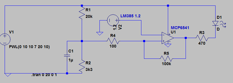

ich habe mir gerade eine Schaltung für eine Anzeige überlegt die mir
anzeigt wenn die Spannung eines 9V Blocks unter ca. 7,2 V fällt. Der
Output sollte dann eine LED durchschalten, die erst bei neuer Batterie
(>8,6 V) wieder ausgeht. An sich nichts Besonderes. Komparator Schaltung
mit Schmitt-Trigger. Frage ist habe ich etwas Wichtiges vergessen? Laut
LTSpice funktioniert es so. Hab dort allerdings einen willkürlichen
Komparator eingesetzt. Das Modell ist im Schaltplan mit Text
geschrieben. Grün ist die Eingangsspannung. Blau die Spannung am
Komparatorausgang und Rot der Strom der durch die LED fließt. Sind
maximal 16 mA. Der Output des Komparators schafft maximal 30 mA. Danke
Uniko schrieb:
> Rot der Strom der durch die LED fließt. Sind maximal 16 mA
Da wird die LED aber nicht lange leuchten, wenn die Batterie eh schon
leer ist...
Die ganze Schaltung ist insgesamt zu niederohmig und hat deshalb einen
recht hohen Eigenverbrauch. Das mag man bei Batteriebetrieb eigentlich
nicht so.

Meinst du den Spannungsteiler? Lieber Faktor 10 mehr? Also 33k und 200k?

Es geht auch nur darum, dass man beim Einschalten oder Auschalten sieht
dass die Batterie leer ist. Wird ein Messaufbau mit versorgt, der häufig
an- und ausgeschaltet wird. Also nicht so kritisch. Danke

1. Die Blockbatterie wird durch Spannungsteiler und OpAmp mit ca. 0,4mA
belastet. Das bringt die Batterie in ca. 30 Tagen auf 7,2V.
2. Wenn dann die LED anspringt, ist der Block durch den LED Strom ruck
zuck leergesaugt.
3. Der LM385-Z1.2 benötigt als Bestromung mindestens 10µA besser 20µA.
Ich glaube kaum, dass der OpAmp Eingang das liefern wird.
Verbesserungsvorschlag:
- Spannungsteiler im Megohm Bereich ansiedeln.
- LED blinken lassen, etwa 100ms on, 1sec off. 1 mA genügt.

Wenn Dir diese Eigen-Stromaufnahme der Schaltung nicht stört, dann schau
Dir mal den TL-431 an.
https://i.stack.imgur.com/906KG.png
Für R2 und R3 kannst du ruhig Widerstände im zweistelligen k-Ohm Bereich
verwenden. Schau ins Datenblatt, um die beiden Werte richtig auszulegen,
so daß die von Dir gewünschte Schwellenspannung erreicht wird.
Ich habe das nur im Schaltplan so eingezeichnet. Die Spannung wird wie
im Datenblatt vom LM385 beschrieben mit 220k in Reihe hergestellt.
30 Tage ist ne Menge Holz. Der Aufbau läuft meist nur für wenige Minuten
und wird dann wieder abgeschaltet, sodass die Batterie nicht weiter
Belastet wird.
Wird gemacht.
Benötigt wieder extra Bauteile. Sollte einfach werden.

Gerade gesehen:
MCP6541 Supply Voltage Range: 1.6V to 5.5V, Absolute Maximum 7V
von Uniko (Gast)
Jou ist richtig. Der wird über einen 5 V Spannungsregler versorgt. Nur
der Input kommt direkt von der Batterie.

Sorry nochmal. Hab gerade gesehen, dass ich das im Schaltplan einfach
zusammengeschlossen habe! Versorgung des Komparators müsste extra sein.

Uniko schrieb:
> Und sowas gibt es durchaus dass LEDs anfangen zu leuchten wenn sich die
> Spannungsversorgung dem Ende neigt.
Ich würde die Anzeige blinken oder noch besser aufblitzen lassen,
denn das fällt dann tatsächlich richtig auf und braucht weniger Strom...
