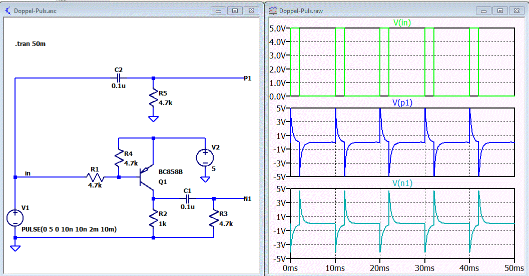

Ich brauche ein Differenzierglied, welches sowohl auf eine steigende als
auch auf eine fallende Flanke (eines digitalen/Rechteck-Signals) mit
einem positiven Impuls antwortet.
Typischerweise gibt so ein DG einen positiven Impuls auf eine steigende
Flanke und einen negativen Impuls auf eine fallende Flanke.
Beitrag "Re: NPN Transistor durchsteuern wenn Basis an GND"
Vorgabe: wenige Bauteile, diskreter Aufbau ohne IC+Mikrocontroller.
Die Lösung eines Tiefpasses (im Gegensatz zu einem Hochpass=DG) für die
fallende Flanke bringt nicht das gewünschte Ergebnis, siehe Bild.
Denn der Tiefpass antwortet mit einer negativen Flanke auf eine negative
Flanke, siehe Bild.
Ich habe auch über eine Negation des negativen Impulses mittels einer
normalen npn-Emitterschaltung nachgedacht, nur scheint dieses den Impuls
zu verzerren.
Hat da jemand eine Idee?

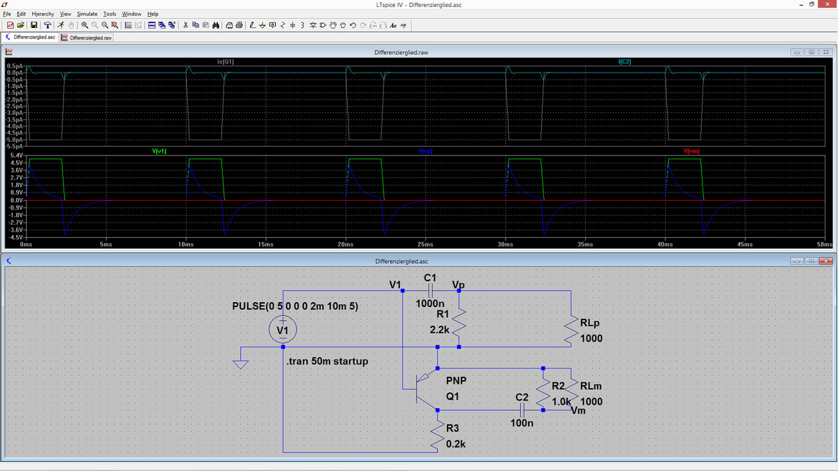

von Helmut S. (helmuts)
Falls du nur mit diskreten Transistoren arbeiten willst, dann nimm einen
zusätzlichen PNP-Transistor um einen invertierten Puls zu erzeugen.
Damit kannst du mit einem CR-Glied dann einen positiven Puls auf der
gewünschten Flanke erzeugen.
Der PNP-Transistor hängt am Eingangssignal(Rechteckteck-Signal).
Hier die Schaltung.

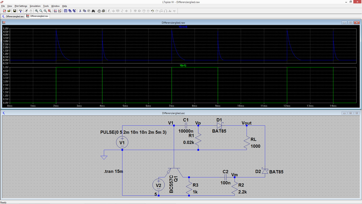

von Mike B. (mike_b97) Benutzerseite
Helmut S. schrieb:
> Ich hatte angenommen du benötigst die Signale getrennt.
Nein, sie sollen schon gemeinsam auf die RESET-Leitung gelegt werden.
Fertige Schaltung siehe Bild. (anderer Transistor da ich keinen BC858 in
ltSpice habe)
Die Zeitkonstanen der positiven und negativen Impulse CR-Glieder sind
unterschiedlich, C1 muss deutlich höher sein (R1 dementsprechend
kleiner) damit die Spannung Vp etwa gleichgroß wird wie Vm.
Danke nochmal, Helmut!
Du hast die zwei Widerstände am Eingang des PNP-Transistors vergessen.
Die sind wichtig.
Der 0.02kOhm Widerstand geht gar nicht. 2.2kOhm wäre OK.
> vergessen.
> Die sind wichtig.
Ja natürlich, der Basisstrom von Q1 beträgt sonst bis zu 2,7A.
Wie gesagt, ich musste C1 deutlich erhöhen, damit Vp ungefähr auf
gleiche Höhe wie Vm kam, um die Zeitkonstante dieses CR-Gleides zu
halten muss der Widerstand entsprechend klein gewählt werden.
Und trotz des niedrigen R1 wird der Impuls wesentlich stärker
verschleppt als der aus der negativen Flanke erzeugte Impuls.

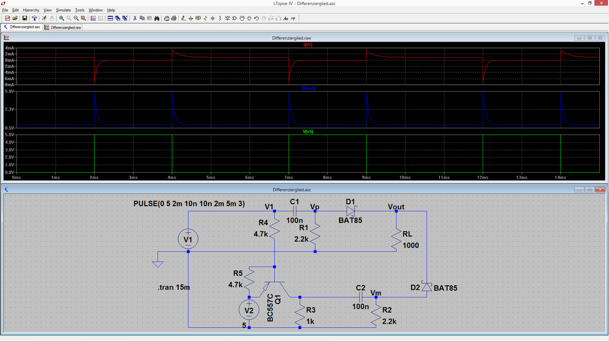

Du hast doch in der realen Schaltung überhaupt keine Signalquelle die 5V
an 20Ohm treiben kann.
Helmut S. schrieb:
> Du hast doch in der realen Schaltung überhaupt keine Quelle die 5V an
> 20Ohm treiben kann.
In der Tat, daher hier nochmals korrigierte Version anbei.
Allerdings ist der bauteilmäßige Aufwand doch erheblich.
Wenn man bedenkt, dass man die SET-Leitung jedes bit der Wordbreite
eines Registers/Busses einzeln überwachen will kommt hier schon einiges
an Zusatzaufwand zusammen.

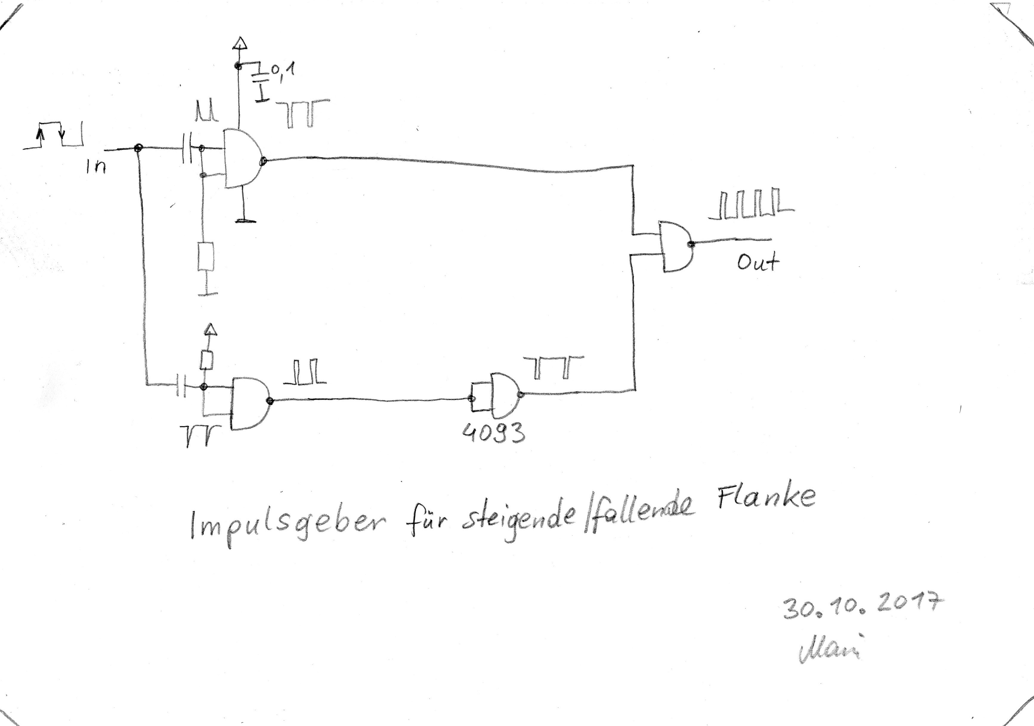

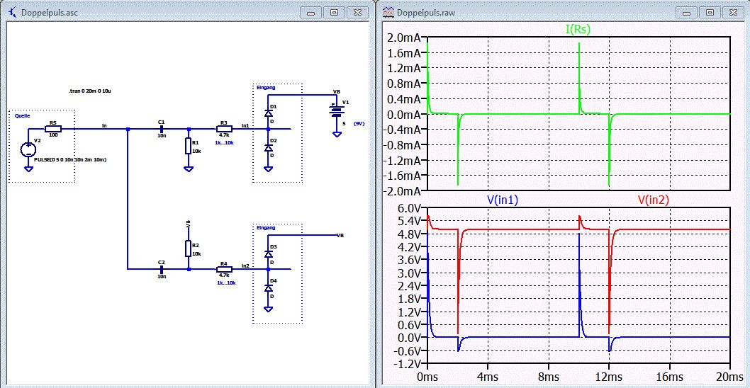

von Mani W. (e-doc)
Mit einem 4093 wäre das ein Kinderspiel...
zeig her die Schaltung
von Mani W. (e-doc)
Mike B. schrieb:
Bitte schön!
Eine erfreuliche Woche wünsche ich Euch Allen...
Danke Mani W.
Das sieht schon sehr gut aus.
Da die CMOS-Eingänge Schutzdioden haben, muss man an den Eingängen noch
einen Vorwiderstand einabuen. Siehe Bild.
Die Simulationsdateien für LTspiceXVII sind auch im Anhang.
Helmut
Habe ich die letzten 40 Jahre nicht gemacht...
Eigenartig, dass die Schaltungen noch funktionieren...:-)
Mani W. schrieb:
Das Fehlen der Widerstände führt halt zu unschönen Stromspitzen, vor
allem bei niederohmiger und steilflankiger Signalquelle. Diese Spitzen
sind zwar i.Allg. so kurz, dass nichts kaputtgeht, können aber u.U. zu
Spikes auf der Versogungsspannung und damit zu Störungen in anderen
Schaltungsteilen führen.
von Mani W. (e-doc)
Yalu X. schrieb:
> Diese Spitzen
Wie schon gesagt, hatte ich nie ein Problem und Abblockkondensatoren
bzw. Stützkondensatoren gehören immer dazu...
von Mani W. (e-doc)
Dergute W. schrieb:
> Ok, aus der Abteilung: Halloween-Horror-Logik oder
> "so-soll-mans-nicht-machen" kann ich noch die Schaltung beisteuern.
Ist sicher eine Horror-Schaltung und wurde von einem Zombie gezeichnet?
