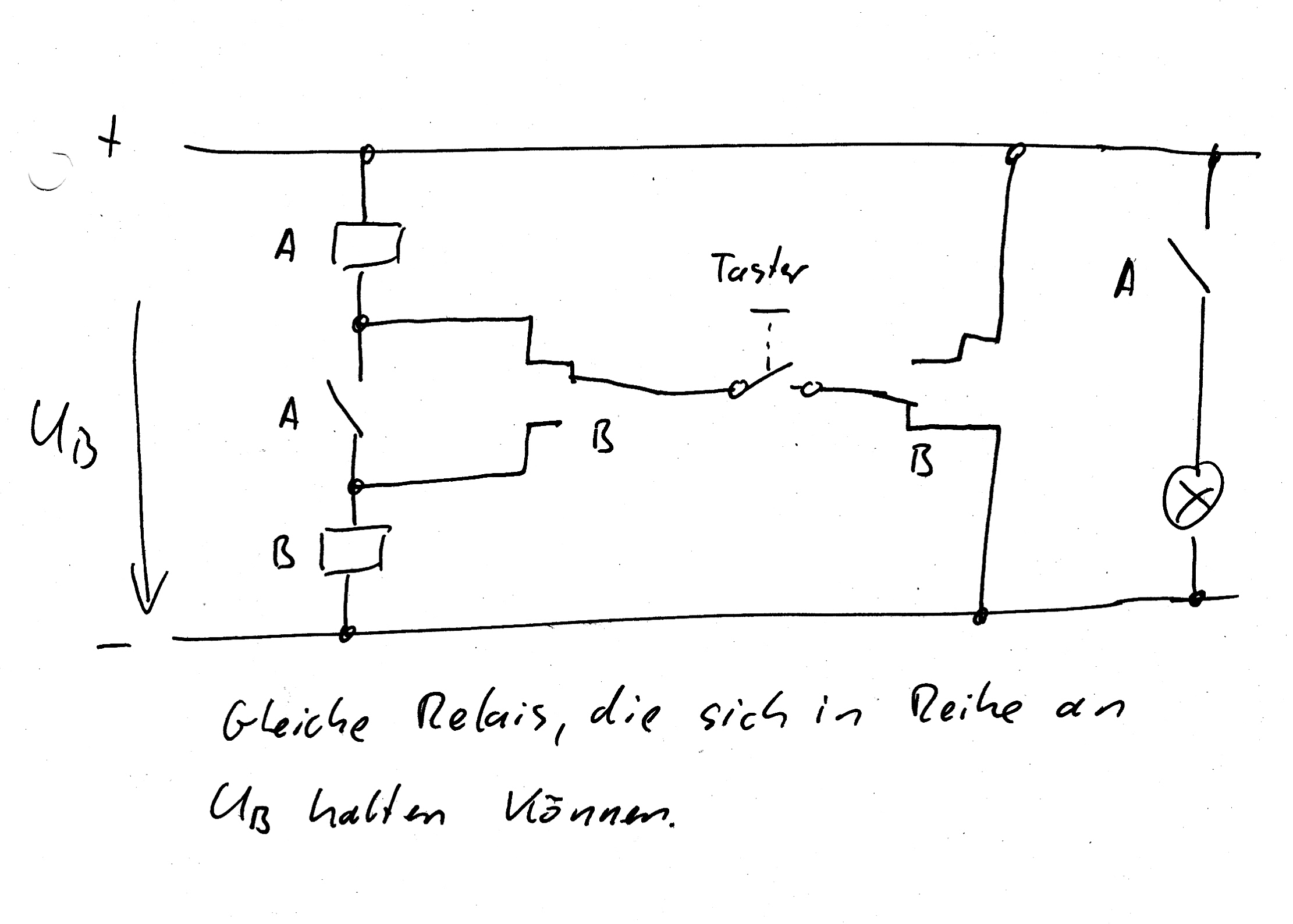

1plu1gleich2 schrieb:
> Ausgangsszustand:    alle 10 Lampen sind aus.
> 1. Tasterbetätigung: Lampe 1 geht an.
> 2. Tasterbetätigung: Lampe 1 geht aus, Lampe 2 geht an.
> 3. Tasterbetätigung: Lampe 2 geht aus, Lampe 3 geht an.
Das ist ein Schieberegister mit 10 Stufen
Dafür brauchte man 10 flankengesteuerte
Flip-Flops. Im Anhang ist ein T-FF mit zwei
Relais.
Man wird die Aufgabe daher mit 20 Relais lösen können.

Gast #5191746
> Relais.
Das ist natürlich eine Lösung.
Was ich vergessen hab zu erwähnen ist, dass die Relais bei der mir
gestellten Aufgabe nur Schließer- und Öffnerkontakte hatten. Also keine
Wechselkontakte.
Meine Lösung damals hatte auch 20 Relais. Die Frage ist nur ob es
Lösungen mit weniger Relais gibt?

Moderator #5191848
> Wechselkontakte.
Das ist ja keine Einschränkung, da man jeweils einen Schließer- und
Öffnerkontakt zu einem Wechselkontakt zusammenschalten kann.
Vier Relais sind völlig ausreichend, allerdings braucht jedes davon bis
zu 27 Kontakte (Öffner und Schließer gemischt). Durch Optimierung der
Schaltung kommt man vermutlich mit ca. 20 Kontakten pro Relais aus.
Solche Relais liegen leider nicht in jeder Lehrwerkstatt herum :)
