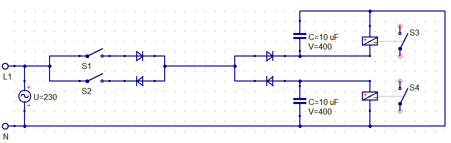

Hi zum Thema Elektroinstallation: Ich möchte über einen 2fach Serienschalter 2 Lampen unabhängig schalten. Ich habe aber nur einen 3pol. Draht zu Verfügung (L/N/PE). Für 2 Lampen benötige ich aber im Prinzip 2x Phase. den PE möchte ich ungern für den zweite Phase missbrauchen. Was tun? Ich dachte da an einen Griff in die Elektronikkiste: Mit Hilfe einer Einweggleichrichtung via Diode erzeuge ich eine positive bzw. negative Spannung (Halbwellen) die getrennt schaltbar auf "L" gelegt werden kann. Am Zielpukt wird wieder mit einer Diode gefiltert. Mit sich ergebenden Halbwellen soll nun ein Relais angesteuert werden, mit dessen Hilfe die Lampen geschaltet werden. Ich habe mal so eine Art Plan angehängt. 1. Passt das so? 2. Ich gehe davon aus, daß ich ein Gleichspannungsrelaism ist das korrekt? Aber für welche Spannung muss man es auslegen? 3. Glättungskondensator: Für das Relais wird wohl kaum mehr als 1 Watt verbraten - reicht da ein kleiner 1uF Kondensator? Lieber etwas größer? Die Schaltzeiten des Relais sollten aber möglichst niedrig bleiben. 4. Sollte man ein mechanisches oder ein SolidState-Relais verwenden? Was ist effizienter? alternativ- oder Verbesserungsvorschläge sind willkommen :-) Schonmal vielen Dank für eure Hilfe
s3 & s4 schalten nix, also schadet die Schaltung zumindest nicht :) wenn du aber aus deiner + oder - Halbwellenschaltung die Lampen speisen willst leuchten die auch nur dunkler
Funktionieren wird das. (Habe ich schon als Jugendlicher zur Unterscheidung zweier Klingeltaster für 2 Mieter so gemacht) Du kannst Wechselspannungsrelais für 230 Volt (Ja, für 230 Volt!) nehmen und Dir die Siebkondensatoren ersparen. SSR würde ich nicht verwenden, weil damit keine galvanische Trennung erreicht wird. Denke dran, daß auch Laien mal ein Leuchtmittel wechseln wollen. Die prüfen nicht -da muß "Licht aus" auch "spannungsfrei" heißen. Insgesamt wäre es mir weniger Aufwand, die Schalterleitung bis zur Abzweigdose neu zu machen. Zeichen das aber anständig auf und klebe den Zettel in die Dose bzw. Verteilung, denn es muß auch ein Anderer evtl. Störungen beheben können, wenn Du nicht da bist. MfG Paul

Sorry, das ich mich erst jetzt melde. Danke für die Antworten. Das Kabel neu verlegen kommt leider nicht in Frage. Aufwand mit Putz aufreißen etc. wäre zu groß. Zum besseren Verständnis: S3 und S4 entsprechen den Schaltkontakten des Relais. Am Montageort der Lampen existiert gut erreichbar eine zweite Leitung (und danke an Paul mit dem Hinweis der galv. Trennung am SSR - das könnte hier relevant sein..). Bei den Lampen handelt es sich um HQI Lampen mit elektronischem Netzteil, also nichts, was ich gerne an irgendwelchen gleichgerichteten Halbwellen betreiben möchte... Den ELV-Schalter schaue ich mir nachher mal genauer an. Es muss aber ein System sein, daß die Lampen erst nach Ende der "Eingabesequenz" schaltet denn die HQI-Lampen können nicht beliebig schnell ein/aus/umgeschaltet werden. Und... eine halbwegs intuitive Bedienung wäre natürlich auch wünschenswert ;-) Eine Frage noch zur Pauls Antwort, würde ein AC-Relais das wirklich so "brummfrei" mitmachen? Immerhin fehlt da ja eine Halbwelle.
Janos C. schrieb: > Zum besseren Verständnis: S3 und S4 entsprechen den Schaltkontakten des > Relais. das war klar Janos C. schrieb: > Am Montageort der Lampen existiert gut erreichbar eine zweite Leitung das hätte in die Zeichnung gehört Janos C. schrieb: > (und danke an Paul mit dem Hinweis der galv. Trennung am SSR - das > könnte hier relevant sein..). es gibt opto Triacs, die sind galvanisch getrennt und könnten viel besser in der gewählten Art mit + und - DC angesteuert werden!
Janos C. schrieb: > Eine Frage noch zur Pauls Antwort, würde ein AC-Relais das wirklich so > "brummfrei" mitmachen? Immerhin fehlt da ja eine Halbwelle. Hier hat das noch jemand ausprobiert -und der Mann weiß, was er tut: https://www.elektronik-kompendium.de/public/schaerer/acrel.htm Joachim B. schrieb: > es gibt opto Triacs, die sind galvanisch getrennt und könnten viel > besser in der gewählten Art mit + und - DC angesteuert werden! Es geht nicht nur um die Trennung zwischen "Primar -und Sekundär"-Seite des Koptoopplers, sondern darum, daß auf der Netzspannungsseite keine galvanische Trennung erfolgt, auch dann nicht, wenn der freundliche TRIAC nicht gezündet ist. MfG Paul

Janos C. schrieb: > Eine Frage noch zur Pauls Antwort, würde ein AC-Relais das wirklich so > "brummfrei" mitmachen? Immerhin fehlt da ja eine Halbwelle. Ja, weil die Spulen jetzt nur noch mit Gleichspannung betrieben werden und für die Restwelligkeit die Spuleninduktivität selbstglättend wirkt. Außerdem hat eine Relaisspule im Gleichspannungsbetrieb durch den fehlenden induktiven Widerstand eine höhere Stromaufnahme, so dass die Anzugsleistung jetzt auch bei 115V ausreicht. Die beiden 10µF Kondensatoren müssen entfernt werden, weil sonst beim Einschalten durch den hohen Ladestrom evtl. die Dioden zerstört werden können! Eine Glättung mit Kondensatoren ist durch die oben genannte Selbstglättung sowieso nicht mehr erforderlich.

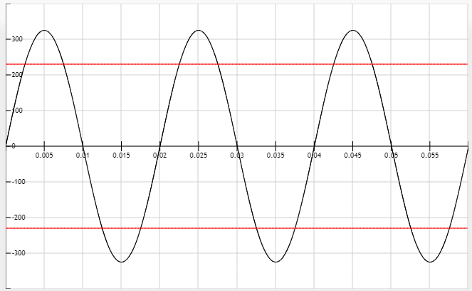

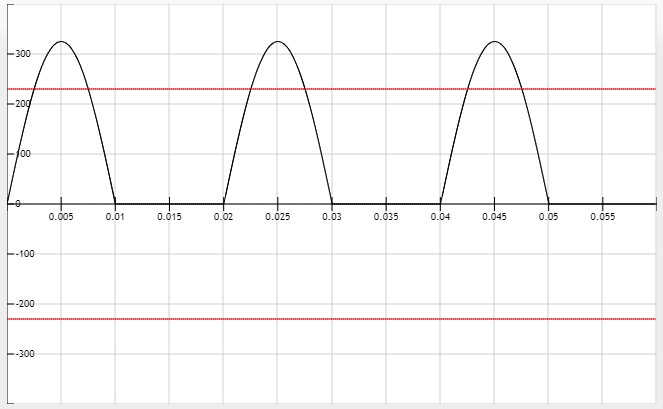

Ich habe den Eindruck, langsam wird das kompliziert... Ich habe mal 2 Bilder angehängt: [Bild 1] - Die AC-Wechselspannung vor der Gleichrichtung. [Bild 2] - Die Spannung nach der Einweg.Gleichrichtung. Die AC - Spannung bewegt sich im Bereich von -325V bis +325V (Mit einem Effektivwert von -230V bis +230V) - ist das korrekt? Die DC-Spannung bewegt sich dann nur noch im Bereich 0V bis +325V. Wie sieht hier denn der Effektivwert aus - es liegt ja nur 1 von 2 Halbwellen vor. Und was besagt der Wert eigentlich bzw. in wieweit ist das für meine Schaltung relevant? Nun zurück zu meiner Schaltung: Wenn ich nun ein DC-Relais verwende, muss es imho ausreichend Spannungsfest für den Spitzenwert 325V sein. Oder ist nur der Effektivwert relevant. Warum und wie kann ich den für diesen Fall berechnen? Wenn ich ein AC-Relais nehme, dann kann ich doch eigentlich davon ausgehen, daß es für den 325V Spitzenwert ausgelegt wurde. Ein solches Relais sollte man auch mit DC betreiben können (oder?). Also sollte ich am besten einfach ein 230V AC-Relais verwenden? Zumindestens habe ich mir das für meine Schaltung so gedacht. Sorge habe ich aber insbesondere wegen den fehlenden Halbwellen. ""Merkt" das Relais davon etwas - oder ist es zu träge bzw. gleicht sich das durch die von "Ach du grüne Neune" genannten "Spuleninduktivität" aus? @Mani W. - Danke für den Link. Aber... damit kann ich zwar sehr schön die Effektivspannung bzw. den Spannungsbereich berechnen... aber wie darf ich denn jetzt mein Relais auslegen... ?

Ach Du grüne Neune schrieb: > Richtig. Dann beträgt der arithmetische Mittelwert definitiv 115 Volt. > Bei gleichbleibendem Widerstand fließt dann auch nur noch der halbe > Strom und das ergibt insgesamt ein Viertel der Leistung. Volle Leistung/ keine Leistung im Wechsel ergibt halbe Leistung. Der Mittelwert von Spannung/ Strom beträgt jeweils das 0,707-fache. Dein "definitiv" ist leider definitiv falsch.

mal überlegen... schrieb: > Dein "definitiv" ist leider definitiv falsch. Mein 'definitiv' ist deshalb definitiv richtig, weil Du hier definitiv Äpfel mit Birnen vergleichst. Der Mittelwert von Spannung und Strom beträgt jeweils das 0,5fache (0,5 x 0,5 = 0,25).
#5195010
Ach Du grüne Neune schrieb: > Der Mittelwert von Spannung und Strom beträgt jeweils das 0,5fache (0,5 > x 0,5 = 0,25). Versuche doch bitte deine Ansicht durch eine Messung zu untermauern. Ach Du grüne Neune schrieb: > weil Du hier definitiv > Äpfel mit Birnen vergleichst. Einweggleichrichtung plus Last? Ich sehe keinen Apfel.

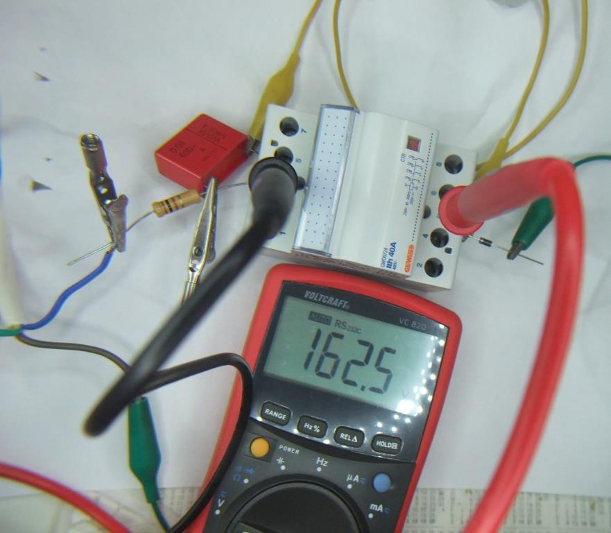

Damit das Rätselraten ein Ende hat. mal überlegen... schrieb: > Versuche doch bitte deine Ansicht durch eine Messung zu untermauern. Habe es gerade mit einer 1N4007 gemessen und damit auch untermauert. An der Relaisspule fällt eine Gleichspannung von 108 Volt ab. Der Andere schrieb: > Es könnte auch sein, dass es anfängt zu flattern Aufgrund der Massenträgheit und der Selbstglättung hatte ich gedacht, dass es nicht flattert, aber es fängt tatsächlich leicht an zu brummen. Das Brummen habe ich durch einen 100 Ohm / 1 Watt Widerstand (kaum Erwärmung), der in Reihe zur Spule liegt und einen 0,68µF / 630V Kondensator der parallel an die Spule angeschlossen ist, beseitigt (Foto). Die Gleichspannung steigt dabei auf 162 Volt an. Der 100R Widerstand dient nur als Strombegrenzung für die 1N4007 beim Aufladen des Kondensators.

Warum denn so Umständlich. Ich gehe jetzt mal davon aus, das du zusätzlich zu deiner leicht erreichbaren Phase L1 auch den Nullleiter in der Nähe der Lampen greifbar hast. Dann kannst du einfach beide Schaltkontakte vom Serienschalter zu den Lampen bringen. Eine über Schwarz oder Braun und die andere über blau.
