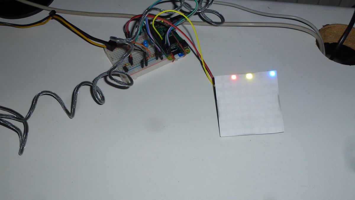

ich habe eine LED-Matrix an den einen Raspberry Pi angeschlossen und ein
PythonProgramm geschrieben, welches die Matrix angesteuert. Das Programm
wird über Pipes angesteuert. Zum Anlegen des Fifo, zum Verhindern dass
das Programm mehrmals gestartet wird und zum Starten des Pythonprogramms
habe ich ein extra Script geschrieben. Das funktioniert auch alles
wunderbar.
Nur wie kann ich das startScript über php aufrufen?
echo (exec ('./scripts/ws2812Start.sh'));
So funktioniert es leider nicht, auch wenn ich es mit sudo versuche.

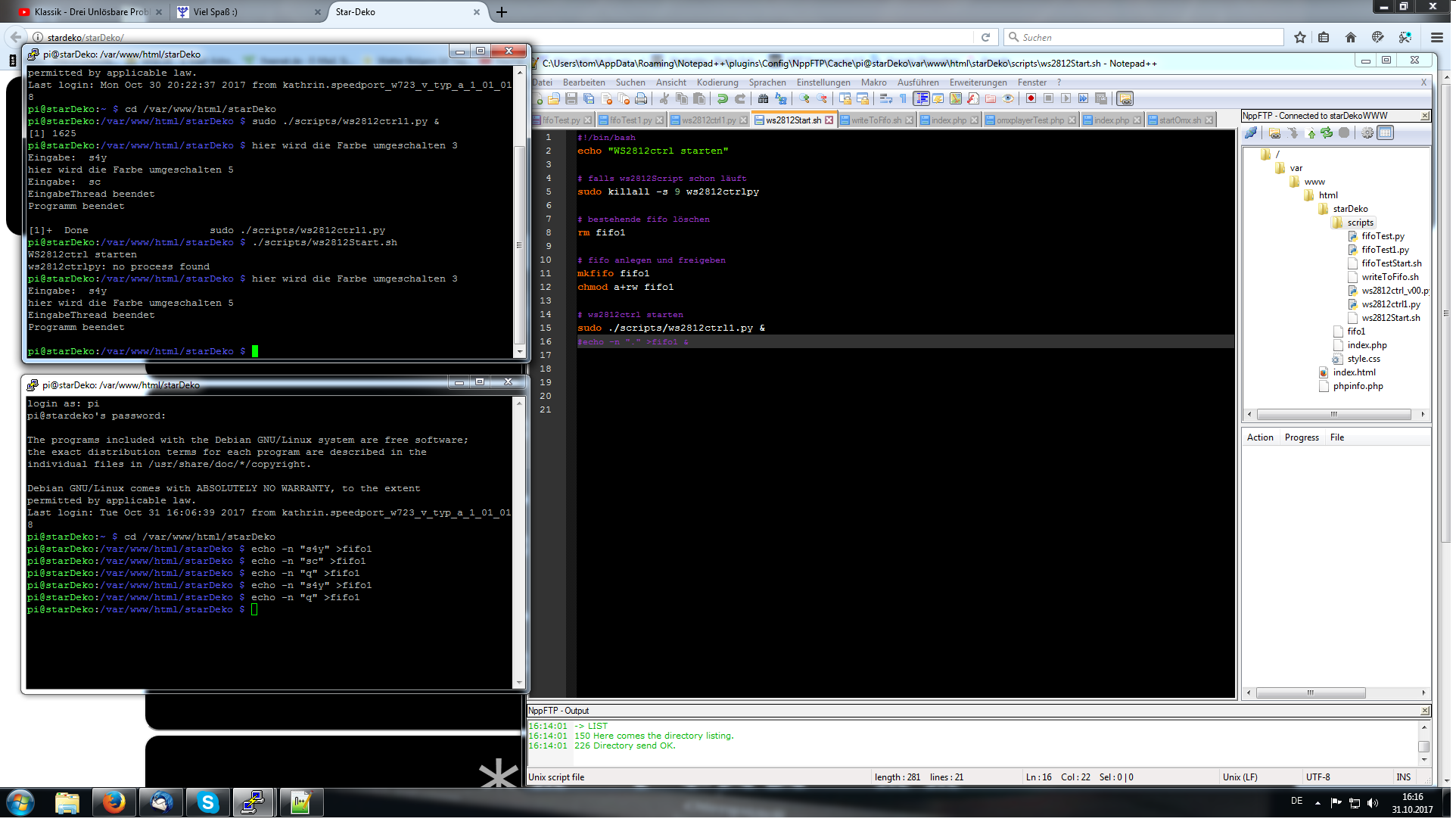

Die Ausgabe "ws2812ctrl starten" kommt vom StartScript & die Datei fifo1
wird auch angelegt.
Nur der Aufruf des PythonProgramms im starScript funktioniert nicht:
# ws2812ctrl starten
sudo ./scripts/ws2812ctrl1.py &
sudo ps zeigt mir auch keinen gestarteten Prozess an.
Wo kann ich überhaupt anfangen den Fehler zu finden?
Oder was kann ich noch probieren?

Ich habs jetzt mal als www-data gestartet:
Aufruf ohne sudo:
www-data@starDeko:~/html/starDeko$ ./scripts/ws2812ctrl1.py
Failed to create mailbox device
: Operation not permitted
Traceback (most recent call last):
  File "./scripts/ws2812ctrl1.py", line 269, in <module>
    leds.begin()
  File
"/usr/local/lib/python3.4/dist-packages/rpi_ws281x-1.0.0-py3.4-linux-arm
v                           6l.egg/neopixel.py", line 115, in begin
    raise RuntimeError('ws2811_init failed with code {0}
({1})'.format(resp, mes                          sage))
RuntimeError: ws2811_init failed with code -9 (Failed to create mailbox
device)
Segmentation fault
Aufruf als www-data mit sudo:
www-data@starDeko:~/html/starDeko$ sudo ./scripts/ws2812ctrl1.py
We trust you have received the usual lecture from the local System
Administrator. It usually boils down to these three things:
    #1) Respect the privacy of others.
    #2) Think before you type.
    #3) With great power comes great responsibility.
[sudo] password for www-data:
Sorry, try again.
Sorry, try again.
Sorry, try again.
sudo: 3 incorrect password attempts
bei dem Passwort für www-data bin ich immer noch überfordert...
Wenn ich das script mit dem StandardBenutzer pi ohne sudo aufrufe:
pi@starDeko:/var/www/html/starDeko $ ./scripts/ws2812ctrl1.py &
[2] 2136
[1]   Exit 127                ./scripts/ws2812ctrl.py
pi@starDeko:/var/www/html/starDeko $ Can't open /dev/mem: Permission
denied
    leds.begin()
  File
v6l.egg/neopixel.py",  line 115, in begin
({1})'.format(resp, message))
RuntimeError: ws2811_init failed with code -5 (mmap() failed)

Das .sh-Script sieht so aus:
#!/bin/bash
echo "WS2812ctrl starten"
# falls ws2812Script schon läuft
sudo killall -s 9 ws2812ctrlpy
# bestehende fifo löschen
rm fifo1
# fifo anlegen und freigeben
mkfifo fifo1
chmod a+rw fifo1
#echo -n "." >fifo1 &
