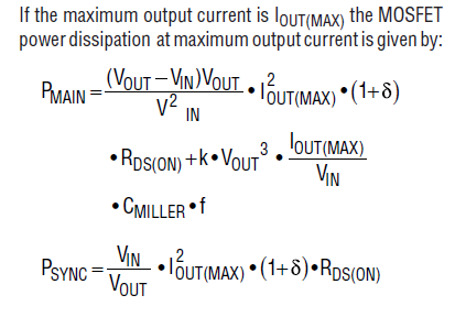

Bei der Auswahl der Leistungs-MOSFETs für einen Boost-Schaltregler
(LTC3769) stellt mich die folgender Textabschnitt vor große Probleme:
Selection criteria for the power MOSFETs include the
on-resistance RDS(ON), Miller capacitance CMILLER, input
voltage and maximum output current. Miller capacitance,
CMILLER, can be approximated from the gate charge curve
usually provided on the MOSFET manufacturer’s data
sheet. CMILLER is equal to the increase in gate charge
along the horizontal axis while the curve is approximately
flat divided by the specified change in VDS. This result
is then multiplied by the ratio of the application applied
VDS to the gate charge curve specified VDS.
Was genau ist nun diese Millerkapazität und wie genau kann man diese
Anhand von Datenblättern herrausfinden?

Die Millerkapazität ist die Gate-Drain-Kapazität Cgd multipliziert mit
der Spannungsverstärkung Vu zwischen Gate und Drain. Genauer:
Cm=Cgd*(1+Vu).

Cgd=Crss (Reverse Transfer Capacitance)
Vu kannst du im DaBla nicht finden, denn die hängt von deiner konkreten
Anwendung ab. Etwa: dUds/dUgs im aktiven Bereich des Mosfet
Gast #5195647
Wenn ich nun ein
Crrs= 110 pF
dUds = 24 V
dUgs= 5,4 V
habe ergibt sich laut ArnoR folgende Rechnung:
 110 pF*(1+24 V/5,4 V) = ca 600pF
ist das jetzt richtig?

Die gezeigte Berechnung der Miller-Kapazität ist für die Anwendung in
einem Schaltregler völlig ungeeignet. Beim Schalten induktiver Lasten
ist während des Ein-/Ausschaltens die Gate-Spannung praktisch konstant,
siehe Link unten, das erste bunte Bild. Damit ist eine Berechnung wie
oben gezeigt gar nicht möglich. Wichtig ist alleine, dass die
Gate-Drain-Kapazität Cgd möglichst klein ist.

Gast #5202790
Ich wage mich das erste mal an das Thema Schaltregler heran. Ich lese
mich also durch das Datenblatt und versuche das was ich dort lese zu
verstehen. Zurzeit bin ich halt bei der Dimensionierung der Mosfets.
Dort bin ich auf diese Formel gestoßen (siehe Bild oben)
Dort ist die von mir nun so oft genannte Millerkapazität zu finden.
Mir fehlt schlicht weg die Erfahrung mit der selben. Wenn diese
irrelevant ist oder man sie durch eine (aus Erfahrungswerten stammdende)
Konstante ersetzten könnte würde ich dies machen. Doch leider weiß ich
weder das Eine noch das Andere und somit habe ich diesen Beitrag
geschrieben.
Hauptsächlich will ich einfach verstehen was diese Millerkapazität ist,
warum/ob sie für diese Berechnung wichtig ist.
Grundsätzlich würde ich sagen ist es folgendermaßen:
Beim Schaltvorgang des Mosfets bewirkt die Tatsache, das eine Kapazität
zwischen den verschiedenen Pins des Fets vorhanden ist, eine
Verlustleistung, da selbe dem Abbau der Drainspannung(der Fet wird
leitend) entgegenwirkt, indem er Ladung vom Gate in das Drain pumpt.
Meine Ausgangssituation für die Formel währe folgende.
Frequenz: 350 kHz
Vin: 15 V
Vout: 24 V
Iout(max): 2 A
Im Datenblatt steht die Konstante k kann man mit 1,7 ersetzen
Der FET wird bei Raumtemperatur betrieben
Aber ich bräuchte nun noch Cmiller um die Leistung zu berechen
Gast #5202848
Ach so, entschuldige bitte. Es geht Dir um die (sehr akkuraten)
Verluste, nicht die zu erwartenden Schaltzeiten (nicht alleine darum).
Diese Berechnungsformel hatte ich gar nicht gesehen zuvor im DB, nicht
aufgepaßt. Sonst wäre ich vielleicht auf dem richtigen Dampfer
geschippert.
Noch mal zur Erklärung: Vorhin dachte ich an die Schaltzeiten, die man
auch mittels der Q(g) aus dem Datenblatt sowie dem Spitzen-Treiberstrom
"abschätzen" kann. Die Verluste kann man ebenfalls etwas "großzügiger"
(ungenauer) behandeln, wenn man will.
Ja, benutz diese Formel. Du brauchst dazu Deine Betriebsspannung. Ist
diese gleich der (oder - bei manchen FETs stehen gar mehrere Kurven
