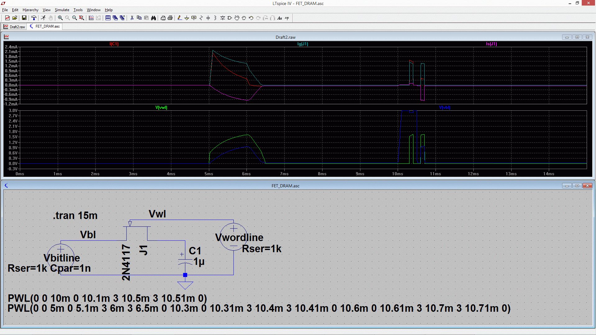

OP Persönliche Seite #5196658

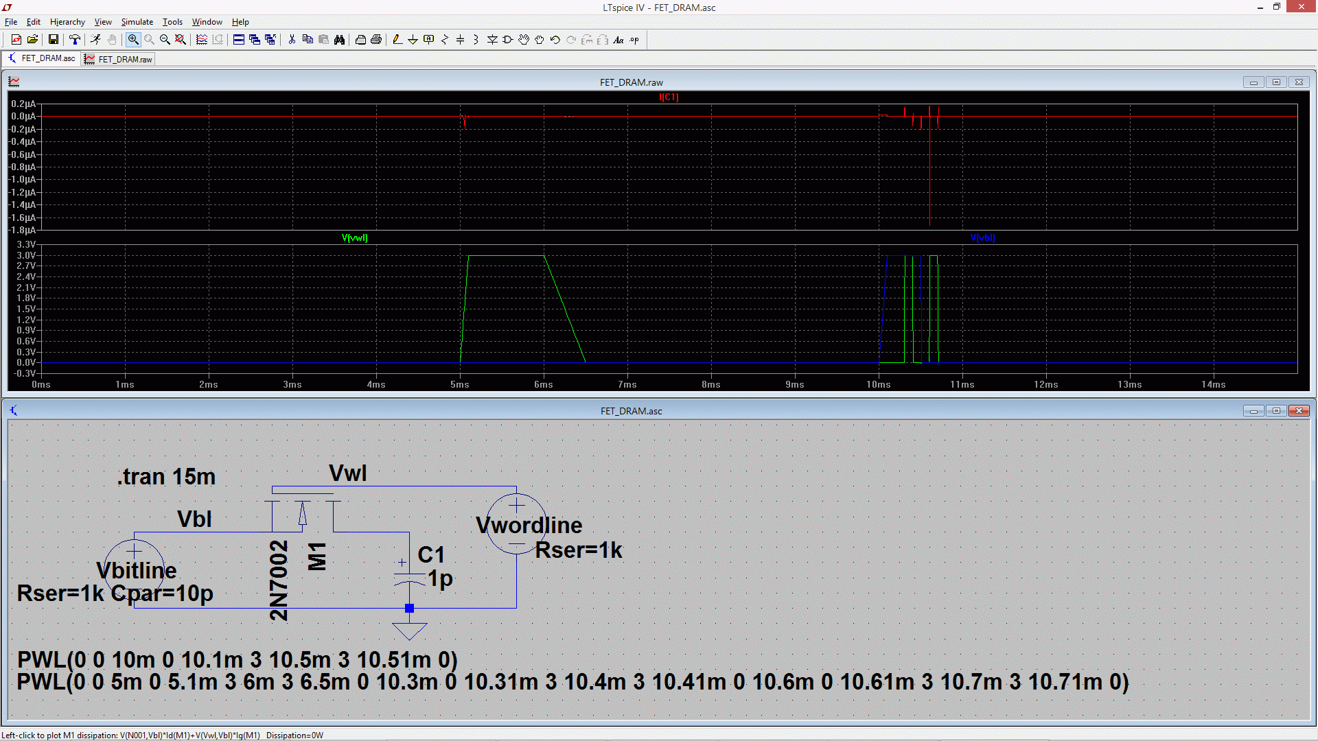

Gut, dann werfe ich mal einen (nicht funktionierenden) Vorschlag in die
Runde.
soweit ich verstanden habe, ist die Wordleitung zum Lesen da, ein
Highpegel hier gibt den gespeicherten Wert der Zelle auf die Bitleitung.
ein Highpegel auf beiden Leitungen setzt die Zelle auf logisch high.
Vbl = Spannung (bit-Line)
Vwl = Spannung (word-line)
C1 ist ein Tantal 1µ 10V
Die Wordline wird zum Lesen bei 5.1ms auf 3V gesetzt, Zelle müsste leer
sein, bit-line gibt aber ein high-Pegel zurück...
Beim Setzen der bit-line auf 1 bei 10.1m passiert erstmal nix, korrekt.
Beim zweiten Setzen der Wordline bei 10.31ms wird die Zelle auf logisch
1 (3V) gesetzt, geschrieben.
Dann beides auf 0 und zum Lesen bei 10.61m die Wordline auf 1, dann
zeigt auch die bitline die korrekte logische 1.
Gast #5196774
In der Schaltung
Mike B. schrieb:
> https://en.wikipedia.org/wiki/Memory_cell_(computing)#Implementation
ist zwar ein jFET als Schalter gezeichnet. Aber in allen DRAM, die ich
gesehen habe, sitzen an der Stelle MOSFETs. Der jFET in deiner Simu
- sperrt nicht bei 0V
- lässt bei angesteuerter WL einen Strom durchs Gate auf die BL fließen
Zwei Gründe, warum die Simu nicht funktionieren kann. Also: ersetze den
jFET durch einen passenden n-Kanal MOSFET.

OP Persönliche Seite #5196828
Ich habs mit nem 2N7002 simuliert, mit einer Zellkapazität von 1pF, das
ist das Kleinste was ich auf die Schnelle bei Reichelt finden konnte.
Für mich siehts so brauchbar aus, obwohl es winzige Spitzen am
Kondensatorstrom gibt.
Danke für die Hinweise!
vlt sollte ich denen bei WIKI mal sagen dass die Schaltung Müll ist.
edit: quatsch, die Schaltung geht noch immer nicht: bei Setzen der
word-line bei 10.61m sollte die bit-line den gesetzten Wert ausgeben,
tut sie aber nicht, nur der Kondensator wird entladen ohne Auswirkung
auf den Pegel der bit-line.
Gast #5197109
> tut sie aber nicht
Kann die Schaltung auch nicht.
Die bit-line (das Potential Vbl) wird weiterhin durch die
Spannungsquelle Vbitline definiert welche Vbl=0V definiert ausgibt.
Um das zu ändern müsste die Spannungsquelle Vbitline zur Lese-Zeit
hochohmig geschaltet werden (also abgesteckt werden).
In der Simulation kannst du das erreichen indem du zwischen
Spannungsquelle Vbitline und Vbl noch einen Widerstand R1 einfügst mit
dem Wert "R=if(time<10.51m, 1, 1000Meg)". Bedeutet vor der Zeit 10.51m
ist der Wert 1 Ohm (verbunden) nach der Zeit ist Vbitline und Vbl
praktisch nur noch über 1GOhm verbunden (also praktisch hochohmig).

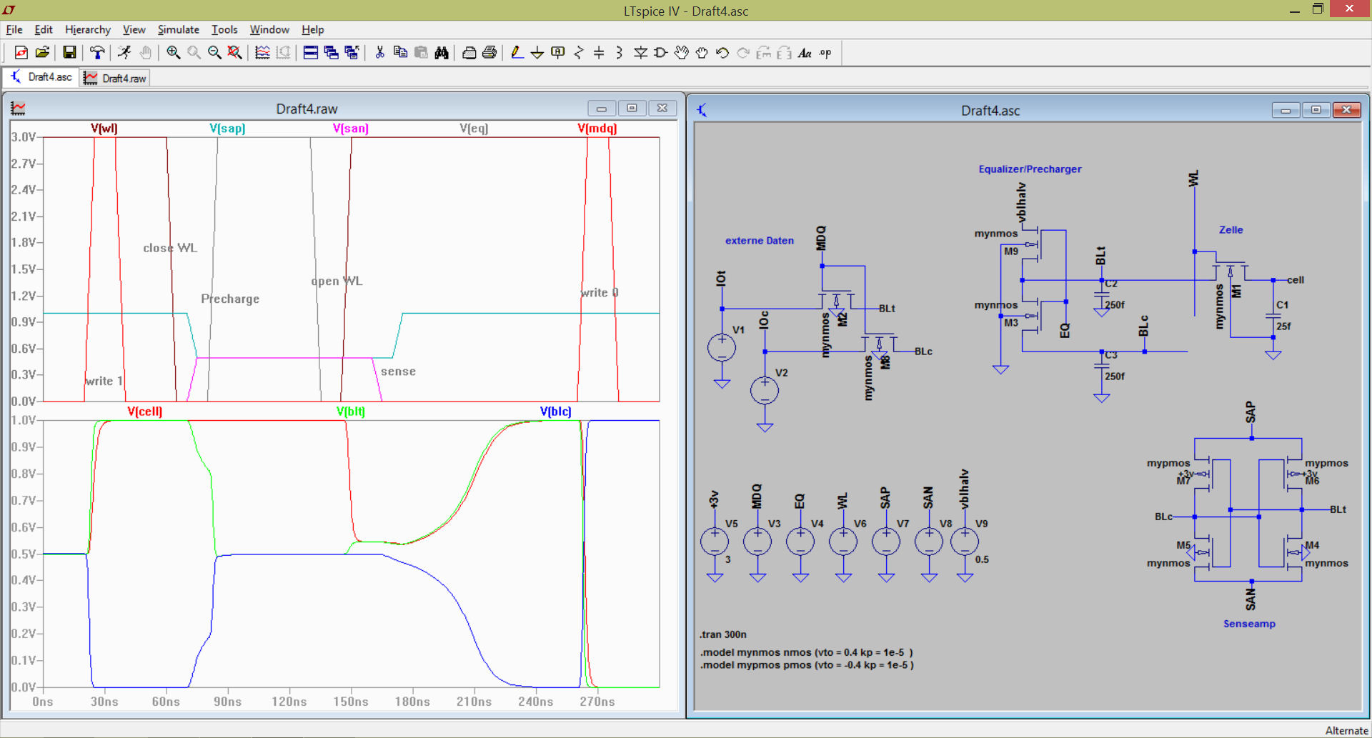

Gast #5197234
Die parasitäre Kapazität zwischen WL und BL (die Gate-Source Kapazität
deines 2N7002) ist viel größer als die Speicherkapazität: wenn du die WL
öffnest siehst du primär das kapazitive Überkoppeln vom Gate, der
Einfluss der Speicherkapazität ist dagegen vernachlässigbar.
Zudem kann deine Zelle keine positiven Pegel speichern - die entladen
sich über die Substratdiode des 2N7002. Wenn du das Ganze nicht nur
simulieren sondern auch aufbauen willst (warum sonst wäre es relevant,
welche Bauteile es bei Reichelt gibt), dann musst du einen FET suchen,
bei dem der Substratanschluss nicht mit der Source verbunden ist sondern
als Extra-Pin herausgeführt (den du dann auf 0V legen kannst). Außerdem
kannst du dann nicht annähernd erwarten, dass du im makroskopischen,
diskreten Aufbau annähernd vergleichbare Parameter hinkriegst wie im
integrierten Aufbau innerhalb des ICs.
Wenn das beides korrigiert wäre, gilt weiter was void gesagt hat: um
eine BL auszulesen braucht man an deren Ende keine Spannungsquelle,
sondern man braucht einen Sense-Amplifier. Der betrachtet im Normalfall
das Differenzsignal aus zwei BLs (eine, bei der eine Zelle zugeschaltet
wurde, und eine Referenz-BL, bei der keine Zelle aktiviert wurde).
Die BLs müssen vor dem Auslesen geprecharged werden, um das gleiche
Potential zu haben (typisch die halbe "Betriebsspannung"). Beim Öffnen
der Zelle verschiebt sich dann die Spannung einer der beiden BLs ein
klein wenig (entsprechend den Kapazitätsverhältnis von Zelle zu BL). Der
Senseamp musst dann zum richtigen Zeitpunkt nach dem Öffnen der WL
aktiviert werden, so dass er diese kleine Differenzspannung auf die
volle Betriebsspannung verstärkt.
Gast #5197246
Hier noch ein Link, in dem du dir etwas detaillierter die
Spannungsverläufe beim Auslesen einer Zelle anschauen kannst:
jsts.org/html/journal/journal_files/2007/06/1_p67~p75_Hee%20bok%20kang_J
STS.pdf

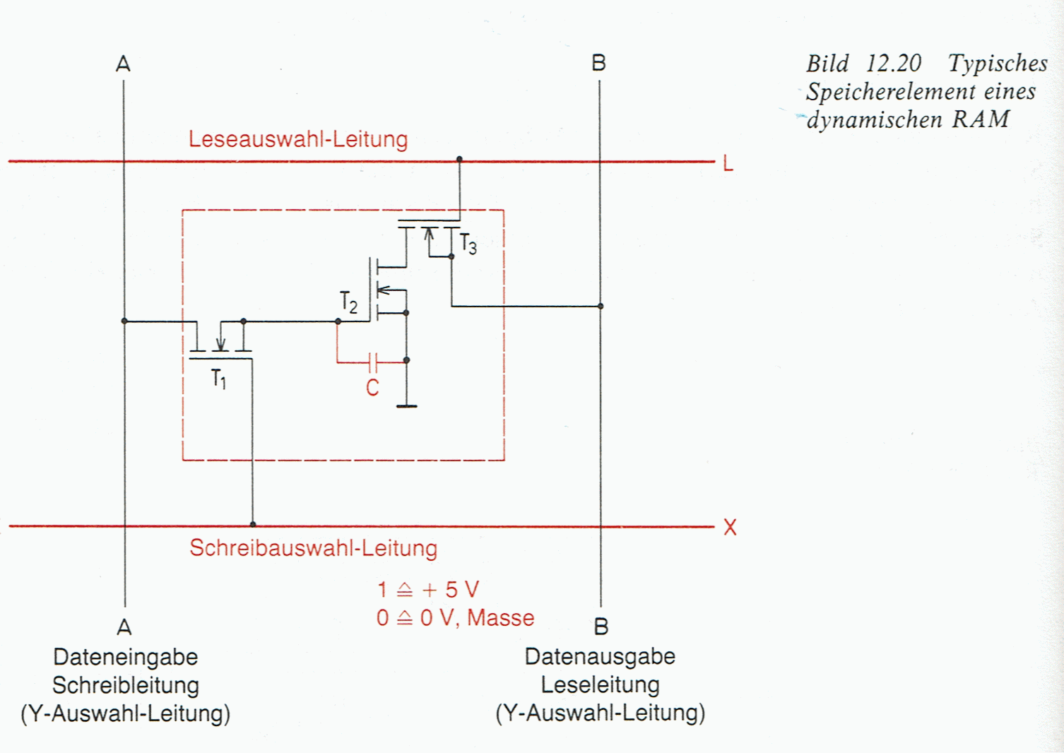

Beuth ersetzt in Elektronik Bd. 4 "Digitaltechnik" (7. Auflage 1990) den
zeitabhängig gesetzten Widerstand gegen ein weiteres MosFET, welches
extra angesteuert wird. siehe Bild
Allerdings benötigt man dann weitere Steuerleitungen.
Komisch finde ich jedoch, dass die gezeigten Schaltungen aus dem dritten
und dem fünften Post überall im Inet kursieren, google mit DRAM Mosfet
bzw. FET gibt genau diese Bilder massenweise aus, obwohl sie ganz
offensichtlich falsch sind...
Welche FETs sind noch im Angebot, bei denen Substrat extra rausgeführt
wird?

Ganz offensichtlich verstehst du einen Teil diese vereinfachte
Darstellung nur nicht.
- Die Bit-Leitung einer Speicherzelle ist Kontext-Abhängig mal ein
Eingang (Schreiben) und mal ein Ausgang (Lesen). Und ja, zwischen Lesen
und Schreiben selektiert (=ausgewählt) werden.
Das steht in deinem Bild aus dem Beuth klarer drin...
Ansonsten gilt was Achim schon gesagt hat:
Ein Aufbau einer Speicherzelle mit diskreten Bauteilen (FET) dessen
parasitäre Kapazität(en) zum Größenordnungen über der Kapazität der
Speicherzelle liegt ist nicht sonderlich sinnvoll.

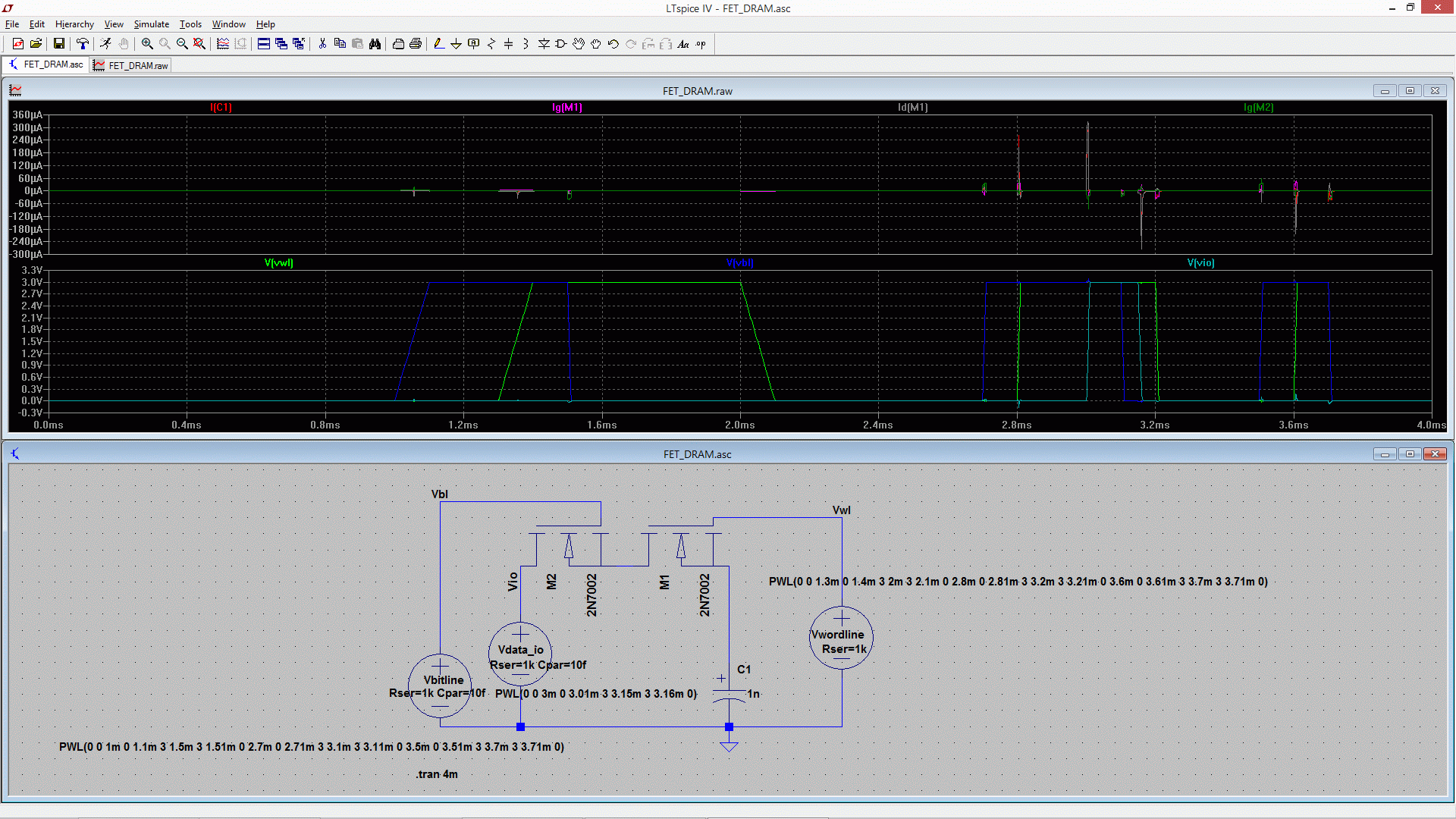

So, ich habe nun nochmal einen MosFET-Schalter in die bitline eingefügt.
spiegelbildlich zu diesem hier
http://www.eeng.dcu.ie/~ee201/06_memory_INC.pdf Abschn. 6.2 Seite 9
Ich habe die Zell-Kapazität bereits auf 1nF erhöht und sehe auch am
Zeitpunkt 3.6m beim raise der wordline (also Zeile und Spalte
selektiert) einen leichten Anstieg auf der Datenleitung, allerdings nur
marginal. Bild 1

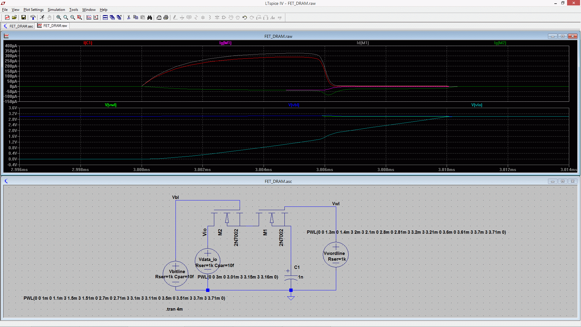

Interessant ist der Zeitpunkt bei 3ms, beim raise der Datenleitung bei
gewählten bit+word-Leitung, also zum Schreiben in die Zelle. Diesen
Ausschnitt bei 3ms habe ich in Bild 2 nochmals vergrößert.
Bei 3.005ms wird der höchste Strom über C1 mit 285µA erreicht.
Wieso bricht jedoch der Ladevorgang des Elkos (?) beim Zeitpunkt
3.0058ms bei Erreichen der Vio von etwa 1.362V ein?
Ab 3.1ms wird die Zelle bei weiterhin anstehendem Logik1-Pegel auf der
Datenleitung auf der bitline abgetrennt. Würde ich den Logik-Pegel bei
gewählter bit+wordline auf 0 setzen würde ich die Zelle ja wieder auf
Logik-0 schreiben.
Jedenfalls scheint die Ladung von C1 sich im Moment des Abschaltens der
bitline wieder über Drain von M1 zu entladen. Muss ich die Zelle
tatsächlich auch von der wordline nehmen bevor ich den Schreibimpuls auf
Weil du einen 2N7002 für die Simu verwendest und dessen Gate nur mit 3V
aufsteuerst. Im Modell dieses FETs ist die Gate-Source-Schwellspannung
mit 1,6V angegeben. Sobal die Source also ~1,6 V unter der Gatespannung
ankommt, sperrt dieser FET.
Sorry, aber ich blicke in deiner Simu nicht die Bohne durch. Man kann
die Details der Kurven kaum erkennen, und die Benennungen der Netze
erschließt sich mir nicht. Wieso ist Vbl jetzt auf einmal ein
Steuersignal, das auf das Gate eines FET geht? Wo ist die Spannung der
Speicherzelle zu sehen?
Speichern könnte diese Zelle jedenfalls nur Nullen, keine High-Pegel.
Wie schon zwei mal geschrieben:
Mike B. schrieb:
> Und wieso wird diese nicht funktionierende Schaltung dann überall so
> veröffentlicht?
DRAMs gehören zu den am höchsten optimierten Schaltungen überhaupt (weil
nirgendwo anders so viele Transistoren verkauft werden und weil kaum
irgendwo anders der Konkurrenzdruck so hoch ist). Wie void schon
geschrieben hat: die schematische Darstellung des Funktionsprinzips, die
du irgendwo im Internet auf zwei Powerpoint-Folien findest, hat mit der
tatsächlichen Schaltung erst mal wenig zu tun. Die von dir gefundenen
Beispiele sind nur Erklärungshilfen, keine irgendwie vernünftig
dimensionierten Schaltungsbeschreibungen. Du könntest dir die FETs dort
auch durch ideale Schalter ersetzt denken. In der Simu hast du aber
keine idealen Schalter sondern Modelle von realen FETs.
In dem Artikel, den ich heute morgen verlinkt hatte, sind zumindest mal
tatsächlich verwendete Schaltungen gezeigt. Aus dem Text kannst du etwas
über die Parameter der verwendeten Transistoren ablesen. Deren
Schwellspannung steht im Text, die Betriebsspannungen für die
Datenleitungen und für die "Schalter" (Wordline und Trennschalter vor
den Sensamps) kannst du in den Simus ablesen.
Wenn dir die Fragestellung wichtig genug ist: versuch das dort
beschriebene nachzuvollziehen bzw. suche dir andere Quellen mit
ähnlichem Realitätsgrad. Dann baue dir in LTSpice ein passendes
Transistormodell (LTSpice kann auch MOSFETs mit separatem Bulk-Anschluss
verarbeiten, findest du in der Online-Hilfe zu MOSFET).
Wenn du weiter das Modell mit dem 2N7002 bearbeiten willst: versuche zu
verstehen, was in der jeweiligen Situation mit dem FET passiert. Du
erwartest von dem FET derzeit einfach, dass er sich wie ein idealer
Schalter verhält. Aber überlege dir selbst, wie die Spannungen an Gate,
Drain und Source im jeweiligen Zeitpunkt sind und warum der FET dann
etwas anderes machen musst, als du dir wünschst. Dann beantworten sich
viele deiner Fragen von selbst (und der Lerneffekt stellt sich ein).

Eigentlich müsstest Du den Sense Amp mitsimulieren. Aus der
Speicherzelle kommt ja nur ein winziger Peak raus. Der Leseverstärker
nimmt den auf und zieht die Leitung dauerhaft in die entsprechende
Richtung. Auf diese Weise wird auch der Kondensator nach dem Lesen
direkt wieder nachgeladen ("refreshed").

Sollte der winzige peak bei 3.6ms im linken Bild meines posts vom 4.11.
17:36Uhr der hellblauen vio-Leitung das sein was du meinst?
Gast #5200314
ich tippe eher darauf, dass das kapazitives Überkoppeln von der WL ist.
Denn die Zelle hat zu dem Zeitpunkt die 1 schön größtenteils vergessen,
weil...
Als Starthilfe für dich im Anhang eine halbwegs funktionale Simu einer
DRAM-Zelle.
Bei 25ns wird MDQ-Switch geöffnet, der Sensamp wird von den externen
Daten von einem zuvor undefinierten Pegel auf 1 überschrieben, die Zelle
folgt der BL mit ein paar ns Verzögerung.
Ab 65 ns wird die Zelle von der BL getrennt, danach kommt der
Prechargepulse auf den Equalizer, der die BLs für das nächste Sensen
vorbereitet.
Bei 150ns wird die WL wieder geöffnet, die Zelle verschiebt das
Potential der BL um einige 10mV, der Sensamp wird gestartet und
verstärkt das Zellsignal (und refresht die Zelle).
Bei 270 ns kommt dann wieder ein MDQ-Pulse, den die BLs (und verzögert
die Zelle) auf 0 umschreibt.
Du kannst die pwl-Einträge der Steuerspannung weiterführen, um das Lesen
der 0 zu simulieren.
> DRAM-Zelle.
Vielen Dank für die Starthilfe!
Das sieht schon recht kompliziert aus. Neun Mosfets für eine einzige
Zelle.
Das sieht man, wie irreführend "falsch" die ganzen im Internet
veröffentlichten Schaltungen für die Mosfet-DRAM-Zelle sind, da kommen
die meisten mit einem Mosfet pro Zelle aus und dies wird dort auch als
Vorteil gegenüber einer 6Transistor-TTL-DRAM-Zelle extra so erläutert.
Allerdings werden die dortigen DRAM-Zellen auch alle mit normalen MOS
gezeichnet.
Alle MOS in deiner Schaltung sind Typen mit extern ausgeführtem
Substrat-Anschluss. Wie ich scon oben schrieb, wird i.M. anscheinend
kein einziger entsprechender Typ auf dem Markt angeboten.
Mit den Abkürzungen in deiner Schaltung bin ich etwas überfordert.
MDQ EQ SAP SAN?
Wofür braucht es eine vbithalve?
Gast #5200905
> Zelle.
Dafür braucht jede weitere Zelle dann nur noch einen weiteren MOSFET.
Ein 64kbit-DRAM enthält mehr als nur die 65536 Speichertransistoren.
Die Zelle ist das wo Zelle dransteht. Die besteht aus einem Transistor
und einem Kondensator. Der Rest ist Ansteuerung.
Kauf Dir einen uPD4164 und säg den auseinander. Jeder Chiphersteller
kannsolche Transistoren produzieren.
Einzeln gibt es sie natürlich nicht, genausowenig wie die 30
Femtofarad-Elkos.
Gast #5200998
> Zelle.
Das hat soul eye schon richtig kommentiert: die 9 Transistoren braucht
man zwar für den Senseamp und dessen Ansteuerung, aber ein Senseamp kann
nicht nur eine Zelle bedienen sondern viele (z.B. typ. 256). Also
braucht man auch hier pro Zelle im wesentlichen einen Transistor und
eine Kapzität (während ein SRAM 6 Transistoren braucht). Aber um auf den
Inhalt der Zelle zugreifen zu können kommt noch etwas Overhead an
Transistoren dazu (beim DRAM genau so wie beim SRAM). Ein 1GBit DRAM hat
also nicht 1G Transistoren, sondern ein paar Prozent mehr.
> MDQ EQ SAP SAN?
vBLHalve ist die halbe Bitline-Spannung (bzw. halbe Zellspannung). Bevor
der Senseamp die Zelle ausliest wird das BL-Pärchen erst auf diese
Spannung vorgeladen, damit ein definierter Startpunkt da ist, wenn die
Zelle geöffnet wird. (d.h. die BLs und der Senseamp werden
"geprecharged".)
SAN und SAP sind die "Steuersignale" für den Senseamp. Bevor er sensen
soll liegen beide auf vBLhalve (und alle FETs im Senseamp sperren).
Sobald die Zelle geöffnet wurde und das BL-Potential leicht verschoben
hat, werden SAN und SAP aktiviert (SAN -> 0V, SAP -> VBL). Damit beginnt
der Senseamp zu arbeiten und die kleine Spannugnsdifferenz auf dem
BL-Pärchen wird hochverstärkt (und in die Zelle zurückgeschrieben).
EQ steuert die Transistoren, die das Prechargen der BL übernehmen.
MDQ steuert in der Simu die Transistoren, die den Senseamp an den
Datenpfad schalten. In der Simu ist das beim Schreibzugriff gezeigt
(d.h. die Leitungen vom Datenpfade werden kräftig getrieben und kippen
den Senseamp in die benötigte Richtung). So ähnlich passiert es auch
beim Lesen, nur dass da die Leitungen des Datenpfads nicht kräftig
getrieben werden sondern ihrerseits wieder "geprecharged" sind und vom
Senseamp aus getrieben werden.
Ja, stimmt schon. Aber die Zelle über die Substratdiode kurzzuschließen
ist halt trotzdem keine Option.
Was ist denn das Ziel deiner Aktion? Willst du wirklich einen
"makroskopisches" Modell einer DRAM-Zelle nachbauen? Zur Not findest du
passende FETs in Analogschaltern verbaut.

Achim S. schrieb:
>> Zelle.
Ja ist richtig, mir war nur nicht klar wie der einzelne SenseAmp ne
ganze Reihe von Zellen abgreifen kann.
Ja, ich würde gern eine DRAM-Zelle diskret aufbauen. Transistor oder FET
wäre mir dabei egal. Aber mit FETs komme ich hier offensichtlich nicht
weiter.
> weiter.
Wie gesagt: in Analogschaltern findest du jede Menge passend verbauter
FETs, bei denen das Substrat nicht an der Source angeschlossen ist
sondern an der passenden Versorgungsspannung.
https://www.digikey.de/products/de/integrated-circuits-ics/interface-analog-switches-multiplexers-demultiplexers/747?k=analog%20switch
Meist sind darin pFET und nFET als Passgate parallel geschaltet, aber es
gibt auch welche nur mit nFET.
