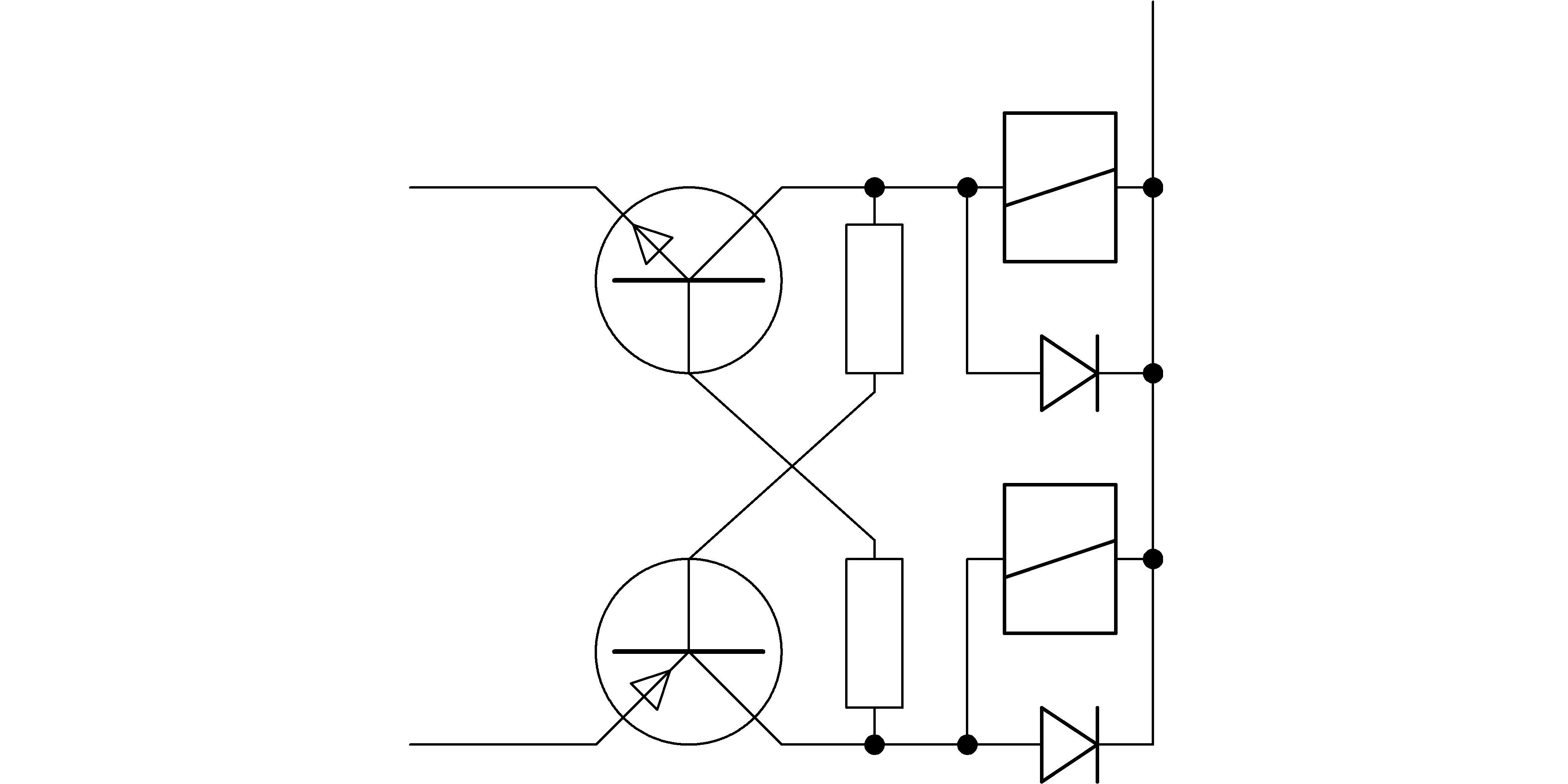

Nun zu meinem Vorhaben: Die SPS soll parallel von dem Taster und dem
Mikrocontroller bedient werden können. Erst war meine Überlegung zwei
npn Transistor parallel zu dem Taster. Dann viel mir ein, eine
gegeneinander Verriegelung muss her ( auch wenn in der SPS eine Schutz
besteht). Ich dachte an eine ähnliche Schaltung wie im Anhang das ich
von hier habe Beitrag "Relais gegeneinander verriegeln"
nur brauche ich keine relais, beziehungsweise weiß ich nicht wie die
Relais sich verhalten würden bei nur 2mA, deshalb würde ich die
weglassen und die Taster hätte ich parallel zu den Transistoren gemacht
vom collector zum emitter, jeweils.

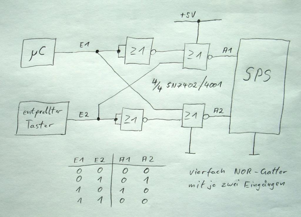

#5196235
Ich vermute mal, dass Du diese Wahrheitstabelle benötigst:
E1   E2   A1   A2
 0    0    0    0
 0    1    0    1
 1    0    1    0
 1    1    0    0
Das kann mit einem 4093 realisiert werden. Zwei Gatter überkreuz
schalten und die anderen beiden als Inverter davor.
Falls Du nur einen Ausgang benötigst, geht es auch mit einem XOR-Gatter.

#5196494
Demond schrieb:
> Das Problem an der Lösung mit dem 4093. Wenn ein Taster gedrückt wurde,
> dann bleibt er in der Selbsthaltung
Hier eine Verriegelungslösung mit vier NOR-Gattern ohne Selbsthaltung.
Bei 5 Volt Versorgungsspannung kann sowohl TTL (SN7402) als auch CMOS
(CD4001) eingesetzt werden. Entprellen des Tasters nicht vergessen
(CD4093).
Wenn die NOR-Gatter gegen NAND-Gatter (CD4093) ausgetauscht werden, dann
sind in der Wahrheitstabelle die Ausgänge vertauscht und invertiert. Das
könnte evtl. mal wichtig sein, falls PNP-Transistoren angesteuert werden
sollen.
Gast #5196733
Ich habe deinen Ansatz mit der NOR genommen und etwas anders aufgebaut
Kurze Erkläreung für die Variablen:
E1 (Eingang für rechtslauf vom µController)
E2 (Eingang für linkslauf vom µController)
E3 (Eingang für rechtslauf vom taster)
E4 (Eingang für linkgslauf vom taster)
A1 (rechtslauf Eingang an der SPS)
A2 (linkslauf Eingang an der SPS)
Im Grunde brauche ich nur die zwei Gleichungen:
A1 = (E1 v E3)^ ¬E2 ^ ¬E4 ^ ¬A2
A1 = (E2 v E4)^ ¬E1 ^ ¬E3 ^ ¬A1
Ich dachte mir durch die Rückkoppelung von den Ausgängen ist es auch
verriegelt. Ja, ich weiß, dass ich es durch das Doppelte Negieren
vereinfachen kann - gerade keine Zeit und ich mach es nachher oder
morgen.
Zu den Gatter, die können leider keine 24V liefern. Das würde ich mit
einem NPN-Transistor lösen indem ich die gatter ebenfalls mit der
stromversorgung des µ-Controllers betreibe und die Transistoren werden
von den Gattern gesteuert und schalten die 24v der SPS.
Ist meine Überlegung so weit so richtig?
