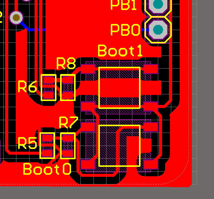

Bei Eagle habe ich immer komplett die Leiterbahnen verlegt, auch GND.
Anschließend habe ich ein Polygon erstellt, es GND zugewiesen und mit
Ratsnest hast Eagle dann alle GND Leiterbahnen in ein Polygon
umgewandelt.
Nun versuche ich es bei Altium, aber Altium schließt die GND
Leiterbahnen nur partiell an, die Leiterbahnen bleiben trotzdem wie sie
sind und werden nicht umgewandelt. Aber eine Clearence zwischen dem GND
Polygon und der GND Leiterbahn ist doch garnicht notwendig.
Wie machst du/ihr das?
Danke, Niine :-)

Auf GND-Leiterbahnen verzichten, wenn ich ein Polygon drüberlege.
Du kannst auch, wenn du eine vollständige GND-Lage haben willst, aus der
Lage eine Plane machen. Das wäre der Königsweg.
Dies machst du im Layerstack-Manager, wo du den Lagenaufbau deiner
Platine einstellst.

Du könntest theoretisch eine Designregel bauen, daß der Mindestabstand
0mm ist wenn beide Seiten auf demselben Netz liegen, und dann deine
gewohnte Arbeitsweise fortführen, GND-Leiterbahnen unter dem Polygon zu
ziehen.
Aber ganz ehrlich-ich würde es lassen.

Hallo
Schau mal in den Polygon Einstellungen da gibt es eine Option.
Pour over all same net objects rechts unten ist eine Auswahl liste.

Das hab ich gemacht, scheint auch zu funktionieren. Nur ist ein
minimalster Abstand trotzdem noch zu sehen. Würde in der Fertigung
wahrscheinlich zusammen sein, aber man weiss ja nie.
Das war es tatsächlich. Wenn ich das auswähle, verbindet er sich
komplett mit GND. Nur gibt es da noch einen Error, der aber verschwindet
wenn ich das Häckchen bei "Ignore On-Line Violations" mache. Dann passt
alles wunderbar.

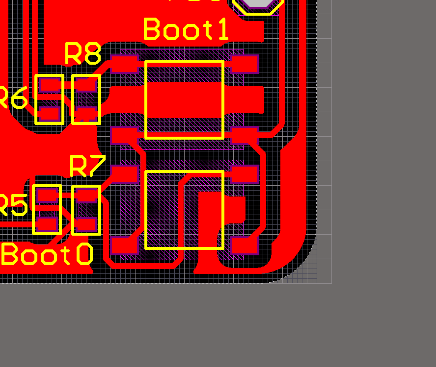

Ich habe bei dem Board Shape mir die Ecken des Board abgerundet. Das
Polygon aber einfach mit Ecke gezeichnet. Eagle hatte dann immer die
Dimensions des Boards beachtet und demnach das Polygon dort beendet mit
einer Clearence zur Board Outline.
Altium interessiert das nun allerdings garnicht.
Ich habe versucht eine Rule aufzustellen mit Query "isPolygon" zu
"isBoardOutline" und die Clearence auf 50mil, aber das funktioniert
nicht.
Gibts da einen Trick? Kann man irgendwo einfach sagen "Polygon = Board
Shape"?
Danke! Niine

Die Clearence-Rule müßte vom Polygon selbständig beachtet werden,
jedenfalls hatte ich damit noch keine Probleme. Und ich hatte den
Keepoutlayer definitiv nicht verwendet.

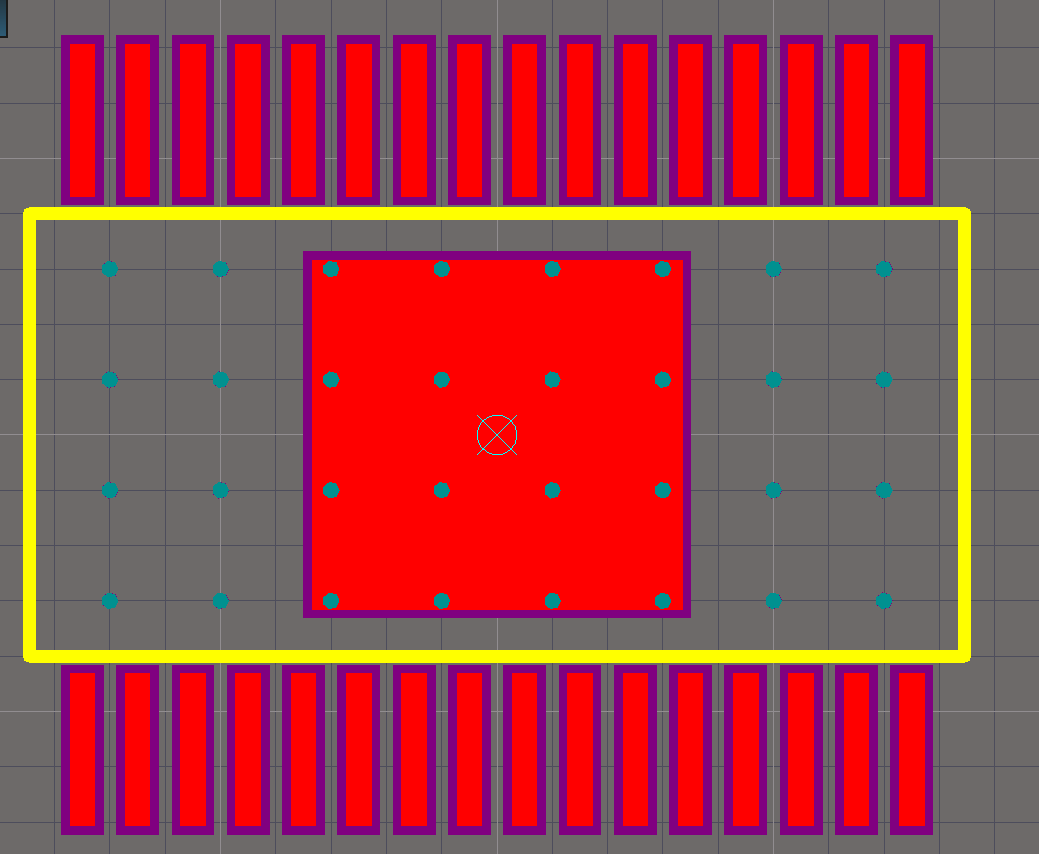

Hi zusammen,
ich habe mal wieder eine Frage:
- Bauteil TLC5947 - PWM Led Driver
- Ich versuche den Footprint aus dem Datenblatt zu zeichnen im Altium
- Mit dem Thermal Pad versteh ich nicht so ganz.
Was ist der Unterschied zwischen "Soldermask over copper" und dem Pad in
der Mitte "Solder Mask defined Pad"?
Ich habe jetzt nur ein Pad in der Mitte gemacht und dem keinen Namen
gegeben, genau wie bei den Bohrungen, welche ich auf 0.2mm Durchmesser
und die X-Y Abmessungen auf 0, damit es normale Bohrungen sind.
Aber was ist dann das große Feld? Muss ich da etwas beachten? Passt das
so, wie ich es gezeichnet habe (siehe Anhang)?
Danke!
Niine

'Soldermask over copper' - scheint eine Kupferfläche zu sein, über die
jedoch Lötstopp drübergezogen wird. Das Ganze dient einer möglichst
guten Wärmeableitung.
Die vielen Vias machst du nicht im Footprint, sondern im Layout. Die
vielen Vias dienen dazu, Wärme abzuführen, z.B. auf die andere
Platinenseite. Wenn du normale Bohrungen machst bringt das nichts, die
müssen schon gehülst (=plated) sein. Und Kontakt zum umgebenden Kupfer
haben.
Das kannst folgendes machen:
Entweder:
Ein Pad so groß ziehen daß es unter das ganze IC machen, die
Lötstoppmaske definierst du manuell. Standardmäßig baut Altium den
Lötstopp abhängig von den Designrules (da gibt es extra ein paar Regeln
dafür, ich glaub bei manufactoring rules) auf. Du kannst die Option in
den Pad-Eigenschaften abstellen und den Lötstopp manuell definieren, die
Lötpastenmaske solltest du dann aber auch manuell machen.
Oder:
Du machst das Pad so groß wie es zum Löten sein soll. Im Layout
definierst du für dieses Pad in diesem Footprint (siehe Query) eine
eigene Polygon-Connect-Regel, sodaß es schön breit an das Polygon
angebunden wird. Du kannst Designregeln übrigens exportieren und in
späteren Projekten wieder importieren. Erspart in der Zukunft viel
Arbeit. Oder gleich eine PCB-Vorlage dafür schmieden.
Die vielen Vias würde ich definitiv nicht im Footprint machen. Das gibt
einerseits unnötige Kompilierfehler wenn Altium sich über Pads wundert,
denen es keinen Pin zuordnen kann. Zweckentfremdung sind Würgarounds,
die meist nur Ärger an anderer Stelle machen, wichtige Hilfsmechanismen
blockieren und in der Regel unnötig sind. Und wer weiß ob du das
Wärmemanagement in einem zukünftigen Layout nicht anders gestalten
willst.
Außerdem gibt es für das Layoutrouten das Via-Stiching, schau dir das
man an. DAMIT zersiebt man sein Layout, nicht mit Handarbeit.

Auch wenn der Hersteller es zu empfehlen scheint-ich würde es nochmal
überdenken Vias dort reinzunageln wo du löten willst. Könnte sein daß
dir das Lötzinn da rausfließt. Lieber mehr Vias an den Seiten
reinnageln...
Gast #5202865
Okay, jetzt stoße ich an Grenzen :-D
Kann ich nicht einfach ein ganz normales Pad unter den IC machen (also
nur das mittlere)?
Ich habe nicht vor den Treiber an seine Grenzen zu bringen, die LED
sollen nur 18mA statt der für den Treiber maximalen 30mA bekommen.
Gast #5202876
Wühlhase schrieb:
> Im Layout
> angebunden wird.
Okay, da habe ich aber das hier nicht verstanden.
Wird das Pad an GND angeschlossen? Im Datenblatt sah es so aus, als wäre
das Pad garnicht irgendwo angebunden, einfach nur ein Pad ohne
Anschluss...
Gast #5202914
In den meisten Fällen werden solche Kühlpads an GND angestöpselt.
Masseflächen gibt es oft flächige Versorgungen gibt es auch, sind aber
seltener. Und schau dir mal Seite 20 genauer an... ;)
Im Datenblatt ist meist nur der Footprint gezeichnet, manchmal (nicht
immer) aber auch Beispiellayouts.
Und: Irgendwo muß die Wärme ja wieter, wenn das Thermalpad warm
ist...oder? :)
Gast #5202923
Ah, perfekt. Na dann mach ich das doch so :)
Wühlhase schrieb:
> Jetzt mach ich aber Feierabend...gute Nacht.
Vielen lieben Dank für deine Hilfe. Gute Nacht :-)

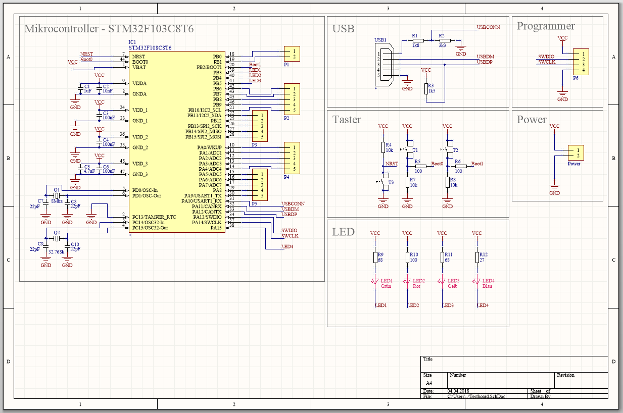

Also kurz: Einen Room für jedes Modul im Schaltplan (siehe Beispiel
oben), damit ich nicht alle Module in einzelne Sheets zeichnen muss.
Geht sowas?

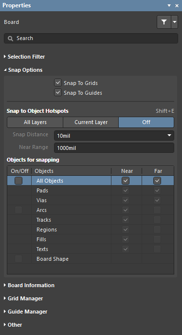

Gast #6077796
Ich verwende Altium Nexus 3.0.9
Bei meinem Kollegen geht es automatisch, ich muss die erwähnte
Tastenkombination drücken. Finde einfach keine Einstellung, wo man das
ändern könnte.
Gast #6078674
Wo hast du das Bauteil denn an der Maus? Mittig oder irgendwo?
Ab altium 19
Rechts unten auf Pannel und Properties... Wenn es nicht offen ist und
dann unter den Snap Optionen schauen.
Oben sind drei Buttons da Grid aktiv lassen.
Darunter wählst du aus auf was du fangen willst.
