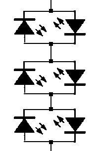

von MaWin (Gast)
Peter Geher schrieb:
> wie stelle ich das am besten an
Nun, man wollte wohl möglicht wenig Licht in rotorage damit es Nachts
erkennbar nleibt aber nicht beleuchtet. Leider war die Glkmmlampe zu
punktförmig.
Nimm einige (SMD-)LED und setze die unten waagerecht rein, z.B. auf
einem Streifen Lochrasterplatine. Verbinde je 2 antiparallel und die
Paare in Reihe und leite GANZ WENIG Strom hindurch, an 230V durch einen
Vorwiderstand von z.B. 180kOhm wie die Glimmlampe.
Das könnte amgenehm schummriges rotorange ergeben  welches die Ziffern
gleichmässiger beleuchtet. Schliesse den Platinenstreifen in
transparentem Schumpfschlauch ein damit es isoliert wurd.

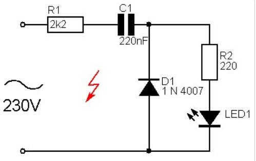

von Thomas R. (Gast)
>> Nun kam mir die Idee, da LEDs rein zu pappen. Aber - wie?
> Such Dir irgendwo auf der Platine Gleichspannung, wähle eine LED und
> passenden Vorwiderstand und fertig.
Die Gleichspannung ist nur dann vorhanden wenn das Radio eingeschaltet
ist.
Radio aus ---> kein Licht ;-(
Mein Vorschlag steht oben.
von Joachim B. (jar)
nicht schlecht ABER
für Laien zu unsicher ohne Erklärung, deswegen verweise ich auf
https://www.mikrocontroller.net/articles/230V
nur statt Optokoppler nimmt man eben 2x antiparallele LED
Der Kondensator muss geeignet sein, die R auch!
von Sven L. (sven_rvbg)
Joachim B. schrieb:
> nicht schlecht ABER
Darum habe ich direkt vorschlagen, er soll eine vorhandene
Gleichspannung nehmen von der anderen Seite des Netzteils.
Bringt ja nichts wenn er sich grillt oder Ihm der Kondensator um die
Ohren fliegt?
von Manfred (Gast)
15mA LED-Strom, ein halbes Watt am Vorwiderstand, Betrieb der LED mit
nur einer Halbwelle - gefällt mir nicht.
> Hier nochmals die Glimmlampe im Detail.
Eine Glimmlampe wird typisch über einen Widerstand um 150kOhm direkt an
Netzspannung hängen. Ich würde einfach gucken, anstatt der Glimmlampe
zwei LEDs antiparallel einzubauen. Aus Gründen der Lichtverteilung auch
gerne mehrere!

von Gerald B. (gerald_b)
Kondensator - unbedingt X2, damit der bei einem Durchschlag keinen
Kurzschluss erzeugt.
Widerstand - Sicherungswidestand, der beim Abbrennen auch definiert
abschaltet. Alternativ geht auch ein Kohleschichtwiderstand, wo die
Kappen weit genug auseinander stehen, das es beim Abbrennen zu keinem
Lichtbogen kommen kann. Auf gar keinen Fall MOX (Metalloxid-R), da die
wie ein Heizelement glühen, aber nicht unterbrechen. Auch die LEDs
sollten entweder eingeschrumpft oder anderweitig geschützt werden. Bei
SMD ohne weitere Isolierung ist die Isolation für den Berührungsschutz
nicht ausreichend.

Kleiner AC/DC-Wandler ??? Geht's noch!.
Da werden 2 LED antiparallel geschaltet und ein passender C (ca. 0,22µF)
als Vorwiderstand genommen. Vorschläge gabs ja schon.
Man muß nur darauf achten das der C entsprechend spannungsfest ist.
Zusätzlich sollte man noch über den C einen Widerstand (Größenordnung
500K - 1M)löten, welcher den Kondensator beim Abschalten des Ganzen
entläd. Der Widerstand muß natürlich auch die Netzspannung abkönnen.
Der Vorschlag von MaWin das Ganze in transparenten Schrumpfschlauch zu
packen ist der Sicherheit sicherlich zuträglich. Wenn's heller sein
soll, dann hat ja Mawin auch schon was vorgeschlagen.

Machst Du einige weiße LEDs antiparallel in Reihe, genügt ein
Vorwiderstand bei 1 mA Strom.
Oder schlachte so eine neumodische LED-Glühlampe. Da sind in den Stangen
innendrin zig LEDs in Reihe geschaltet. Leuchtet auch gleichmäßiger aus.

Für eine solche Displaybeleuchtung sollten String-LEDS gut geeignet
sein. Die lassen sich auch problemlos mit 230V betreiben. Da solche
Uhren ja ein Gehäuse haben, bedarf es auch keine besonderen Vor-
kehrungen gegen Berührung der 230V.

Manche LEDs kommen mit einem einzigen Vorwiderstand an 230V
Wechselspannung zurecht. Habe das schon in Chinadingern gesehen. Aber
nach Lehrbuch ist das nicht. Ich denke auch nicht das es eine
'Spezial-LED' war.
Beitrag #5198911 wurde von einem Moderator gelöscht.
von Stefan F. (Gast)
> Ich denke auch nicht das es eine 'Spezial-LED' war.
Doch ganz sicher sind das Spezial-LEDs und zwar zwei antiparallel in
einem Gehäuse.
Zum beispiel so eine:
https://www.reichelt.de/LEDs-Blink-Multi-Color/LED-3-RY/3/index.html?ACTION=3&LA=2&ARTICLE=76978
Die gibt es zweifarbig und einfarbig.
Beitrag #5198979 wurde von einem Moderator gelöscht.

von Jenny P. (controllergirl)
Vielleicht könnte man auch eine Filament-LED nutzen
https://de.wikipedia.org/wiki/LED-Leuchtfaden oder
http://www.ebay.de/itm/Filament-LED-einzelne-LED-6500K-38mm-10-Stueck-/232207915315?nma=true&si=0Fbg7iRg4ocQuN7E7KWrd9FEkWg%253D&orig_cvip=true&rt=nc&_trksid=p2047675.l2557.
Die sind schon länglich, brauchen sowieso 60V oder mehr und kommen in
dieser Anwendung bestimmt mit 1mA aus - soll ja keine Zimmerleuchte
werden :O)
