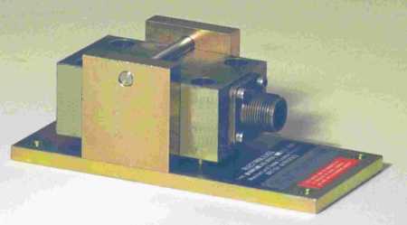

von Alex M. (alexking)
Hallo zusammen, Mühsam ernährt sich das Eichhörnchen.
Ich bin ein Stück weitergekommen. Habe vor mir ein Sensor aus einem
Labor. Der sollte eine Genauigkeit von 0,1 arc/sec haben.
Da dies eine Sonderanfertigung ist und mir jegliche Unterlagen nicht zur
Verfügung stehten brauche ich wieder eure Hilfe.
Informationen die ich habe.
"Undamped Natural Frequency 1.0 Hz
Damping Factor at 25°C 0.6
"Glasrohr hält eine leitende Flüssigkeit und eine Gasblase"
Der Sensor wurde mit 20V-30V Angesprochen, Kann es sein das dafür eine
AC Brücke Notwendig ist?
Ich danke euch
Alex
Ich häng mal einen Photo an, Meine hat keine Grundplatte wie der zu
sehen ist Ansonsten ist er es.
Mit freundlichen Grüßen
In erster Linie geht es mir um eine Schaltung wie ich den Sensor
Auslesen kann.
Da es sich um ein Analog Sensor handelt Brauche ich einen ADC mit einer
hohen Auflösung. Dementsprechend brauche ich wahrscheinlich auch eine
Sehr stabile Spannungsquelle.
Bei der 0,1 Handelt es sich Bogensekunden/Winkelsekunde.
Gehe ich fahr an die Sache ran?
Welchen ADC, Spannungsquelle (Bitte keine Batterie) würde dir
vorschlagen?
Danke
von Soul E. (Gast)
Ein Halbkreis hat 180°, das sind 10.800 Bogenminuten oder 648.000
Bogensekunden. Du willst also 1/6,5Millionstel auflösen. Excel meint
LOG(6480000;2) = 22,627, d.h. Du brauchst einen Auflösung von 23 bit.
Ein einfaches Kethley 2002 oder HP3458A sollte das schaffen.
Danke für die Antwort,
bei einem Elektrolytischen Neigungssensor ist der Arbeitsbereich
ziemlich eingeschränkt. Ich glaube Plus minus 2°. Daher verringert sich
der zu Erfassende Bereich.
Meines Wissens ist es nicht möglich dort mit Gleichspannung Ran zu
gehen.
Daher müsste man eine Impedanz Messbrücke Aufbauen, in diesem Bereich
habe ich noch keine Erfahrung sammeln können. Hättet Ihr Beispiele für
mich? Wie dimensionierte ich die Widerstände. Temperaturausgleich ist
ein großes Thema.
Alex

von Hp M. (nachtmix)
> gehen.
Stimmt.
Präzision gibts eben nicht umsonst.
Du solltest auch daran denken,  dass sich durch die Oberflächenspannung
der Flüssigkeit ein Meniskus bildet, der die Benetzung von Elektroden
und der Gefäßwände merklich verändern kann.
In Fall einer Gleichspannung, auch wenn sie weit unter der
Zersetzungsspannung von Wasser bleibt, kann diese die
Grenzflächenspannung sogar so sehr verändern, dass es zu makroskopischen
Bewegungen kommt:
https://www.youtube.com/watch?v=y-smhRys3UA
https://de.wikipedia.org/wiki/Schlagendes_Quecksilberherz
Es dürfte sich mir folgenden Sensor handeln:
http://www.tilt-measurement.com/dsheets/htmlfiles/elh100.html
branadic kannst du mir was dazu sagen? Oder jemand anderer?
von branadic (Gast)
Wenn du meinst, dass es ein Sensor von Tilt Measurement Limited ist,
warum schreibst du die nicht einfach mal an?
-branadic-
