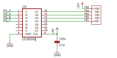

ich suche eine alternativen Motor für mein derzeitiges Projekt.
Der Motor ist ein 5V Stepper (28BYJ-48
http://robocraft.ru/files/datasheet/28BYJ-48.pdf) und wird über ein
Radiallager im Axialbetrieb mit einer aufgesetzten Scheibe zur Ablage
von Objekten verbunden. Ohne das Lager läuft der Motor bei Rotation sehr
flüßig, jedoch durch das Lager und vor allem durch ein aufgesetztes
Gewicht ruckelt die Rotation und bleibt z.b. bei Richtungswechseln
teilweise kurzeitig stehen.
Vielleicht kann mir hier jemand weiterhelfen?

Und der Motor? Bleibt der auch stehen? Hast du eine Lose im
Antriebsstrang oder rutscht der Motor einfach an einer Wellenverbindung
durch?
Wenn nicht ist er wohl zu schwach.
Radiallager sind nicht für axiale Kraftaufnahme geeignet. Vieleicht
klemmt das Lager weil es kurz vor dem auseinanderspringen ist.
Der Schaltplan des Mechanikers ist die technische Zeichnung. Aus deiner
Beschreibungsprosa kann man alles und nichts deuten.
Konkrete Zahlen könnten helfen das Problem einzugrenzen.
> durch?
Man hört wie er weiter arbeitet und manchmal dreht er dann auch wieder
von selbst weiter.
Ich habe bereits verschiedene Implementierungen ausprobiert. Ich spreche
immer 4 Halbphasen über ein Schrittpattern ein und nutze einen zum
ansteuern folgenden Treiberbaustein: ULN2003
(http://pdf.datasheetcatalog.net/datasheets/120/489337_DS.pdf) siehe
auch angehängtem Bild.
Die Pins P2_3, P2_4, P2_6, P2_7, schalte ich entsprechend dem Pattern
auf High oder Low.
Ich habe sehr viel mit Timings und auch Zwischenbestromung der
Wartezyklen experimentiert komme aber auf keine zielbringende
Implementierung, sodass ich softwaretechnisch an Grenzen stoße. Ich kann
wohl programmieren, habe aber wenig Erfahrung mit Mechanik und Motoren.
Also das Lager ist laut Hersteller extra dafür gedacht und schafft axial
bis 20KG und radial bis 200KG Belastung, Es wird vielleicht mit 2 Kg
belastet derzeit. Das Dreht sicht auch ganz leicht weiter unter
schwerster Belastung.
Vielleicht könnte es ja doch mit der Beschleunigung zusammenhängen? Pro
Zyklus werden 4 Teilschritte durchfahren. Ich nutze eine lineare
Beschleunigung und Abbremsung beim Richtungswechsel und im Anfahrmoment.
Da aber immer 4 Teilschritte pro Zyklus nötig sind werden ja 3 Schritte
nicht für die Beschleunigung mitgenutzt, und somit ist die
Beschleunigung 4 mal so lang. Zusätzlich werden doch dann bei steigenden
Drehzahlen die Ummagnetisierungsverluste größer? D.h. kleineres
Drehmoment und somit brauch man wieder eine flachere
Beschleunigungskurve oder nicht?

Was genau heisst das? Dreht die Motorwelle weiter und die Scheibe bleibt
stehen? Dann hast du ein mechanisches Problem mit der Verbindung der
beiden
Bleibt die Motorwelle stehen hast du ein Problem mit der Überlastung des
Steppers oder der Ansteuerung.
Der Stepper hat nur ein paar Millinewtonmeter Drehmoment.
Die Scheibe, die Welle, das kräftige Lager und die 2kg Last haben
bestimmt ein ganz ordentliches Trägheitsmoment.
Schätze dieses Trägheitsmoment ab und berechne die maximale
Winkelbeschleunigung, die dein Stepper da hinkriegt.
Gast #5202479
Teo D. schrieb:
> Das Ding hat doch ein Getriebe (?), hat event. spiel...
Oder schon ein paar Zähne verloren :-)
Das würde das "manchmal funktionierts, manchmal hört man Geräusche"
erklären.
Und auch dass es dann wieder funktioniert wenn man es von Hand
anschiebt:
KryptonRazer schrieb:
> Wenn man ihn etwas dreht
> geht es dann meist erst wieder weiter. Stockt aber auch so zwischendurch
> schonmal.
