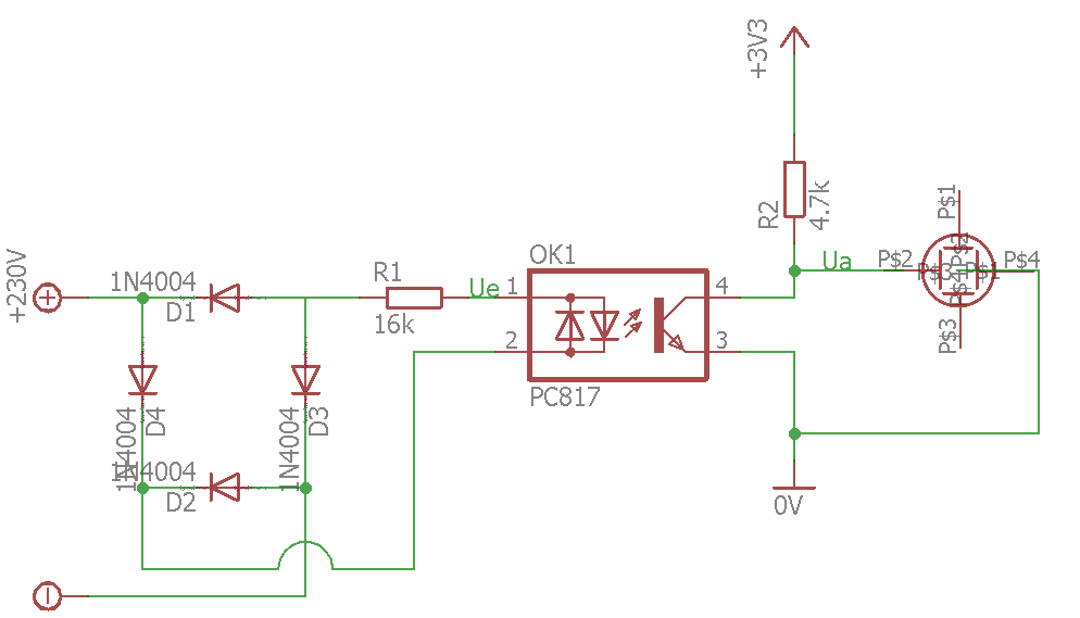

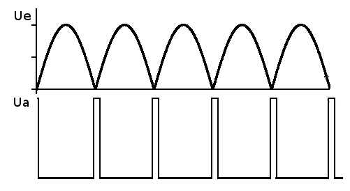

ich möchte eine Nulldurchgangserkennung für Netzspannung aufbauen. Dazu
verwende ich den Optokoppler PC817. Im Nulldurchgang soll am Ausgang des
Optokopplers ein Spannungsimpuls von 3,3V erfolgen, da der
Fototransistor nun sperrt und somit fast die gesamte Spannung über den
Emitter und Kollektor des Fototransistors abfällt. Soweit mein
bisheriges Verständnis. Im Anhang befindet sich der Schaltplan für
meinen ersten Versuch.
Laut Datenblatt hat der PC817 für den Fotodiac auf der linken Seite
einen Vorwärtsstrom von I_f = 20mA bei einer Vorwärtspannung von U_f =
1,2V. Nun habe ich den Widerstand R_1 so berechnet, dass bei der
Spitzenspannung von U_ss = 230V * sqrt(2) = 325V  der Vorwärtsstrom
fließt.
R_1 = U_1 / I_f = (325V - 1,2V) / 20mA = 16,2k
Für R_2 verwende ich einen 4,7k Widerstand als Pullup.
Für einen ersten Test verwende ich am Ausgang des Optokopplers ein
Labornetzteil, das eine Gleichspannung von 3,3V liefert. Am Eingang
liegt Netzspannung an.
Nun habe ich zunächst mit einem Oszilloskop die Spannung U_e am Eingang
des Optokopplers gemessen. Wie zu erwarten war, erhalte ich einen
gleichgerichteten Sinus. Nun kommt aber das Problem, das ich mir nicht
mehr erklären kann. Messe ich die Spannung U_a am Ausgang des
Optokopplers erhalte ich keine Folge von Impulsen, sondern es liegt
konstant 3,3V Gleichstrom an. Das würde bedeuten, dass der
Fototransistor immer gesperrt ist. Das Oszi habe ich wie in meiner
Schaltung eingezeichnet angeschlossen.
Ist vielleicht etwas grundsätzliches an meiner Vorgehensweise oder
Messung falsch, hat da jemand eine Idee?
Johannes
von Volker (Gast)

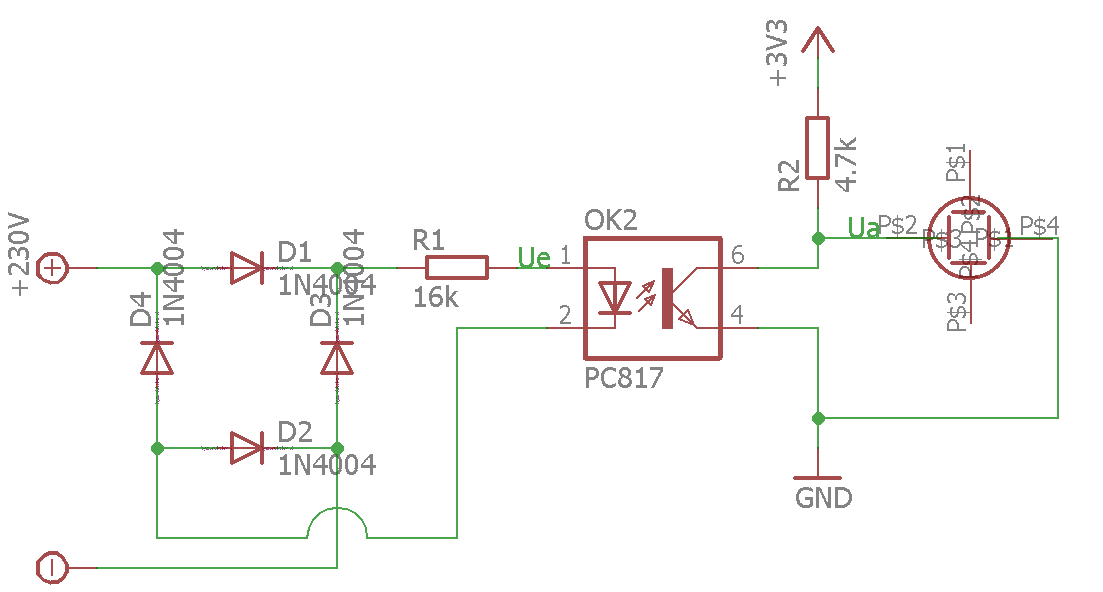

Überlege mal, wo beim Brückengleichrichter + und - ist, und wie der
Strom durch die LED des Optokoppler fliessen könnte oder auch nicht.
Was ist das eigentlich für eine Diode im Optokoppler parallel zur LED?
von pegel (Gast)
Sieh dir D1 und D3 an, von da geht es über R1 an die ANODE des OK.
von ArnoR (Gast)
Wenn du wirklich einen PC817 hast, ist der verpolt an den
Brückengleichrichter angeschlossen. Wenn du, wie gezeichnet, einen
AC-Koppler hast, brauchst du keinen Brückengleichrichter.

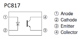

Das gesuchte Bauteil hört auf den Namen:
PC814
von Michael B. (laberkopp)
> der Strom durch die LED des Optokoppler fliessen könnte oder auch nicht.
Hmm, wo ist denn da das Probleme, kläre mich auf, sehe ich auch nicht.
Das Schaltzeichen des Optokopplers mit den beiden LEDs ist falsch für
den PC817. Im PC817 ist nur eine LED drin. Und die ist dummerweise so
rum drin, daß sie in dieser Brückengleichrichterpolarität immer sperrt.
Der Optokoppler wurde daher mit 320V in Sperrichtung beaufschlagt.
PC817 ist kein Wechselstromoptokoppler, das Schaltzeichen passt also
nicht sondern stammt vom PC824. Mit PC824 wäre es einfacher, der
Brückengleichrichter könnte entfallen, und die 20mA reichen auch sicher
um die 0.6mA aus Sekundärseite durchzusteuern, man könnte den Widerstand
auch erheblich hochohmiger machen, bis nur noch so 1mA fliesst. Das
wären dann 320kOhm. Dann ist die Lücke schon recht breit. Willst du eine
schmaleren Impuls, dann eher 100k.

PC8n7 -> Optokoppler mit einer LED -> Gleichstrom
PC8n4-> Optokoppler mit zwei antiparallelen LEDs -> Wechselstrom
n + 1,2,4 für einzel, doppel, vierfach OC
Es muß also ein PC814 sein.
von Johannes B. (groovycat)
Vielen Dank für diesen Hinweis. So wie es aussieht, habe in den
Optokoppler tatsächlich verpolt.
Aus Gedankenlosigkeit habe ich versehentlich das falsche Schaltbild
eingezeichnet.

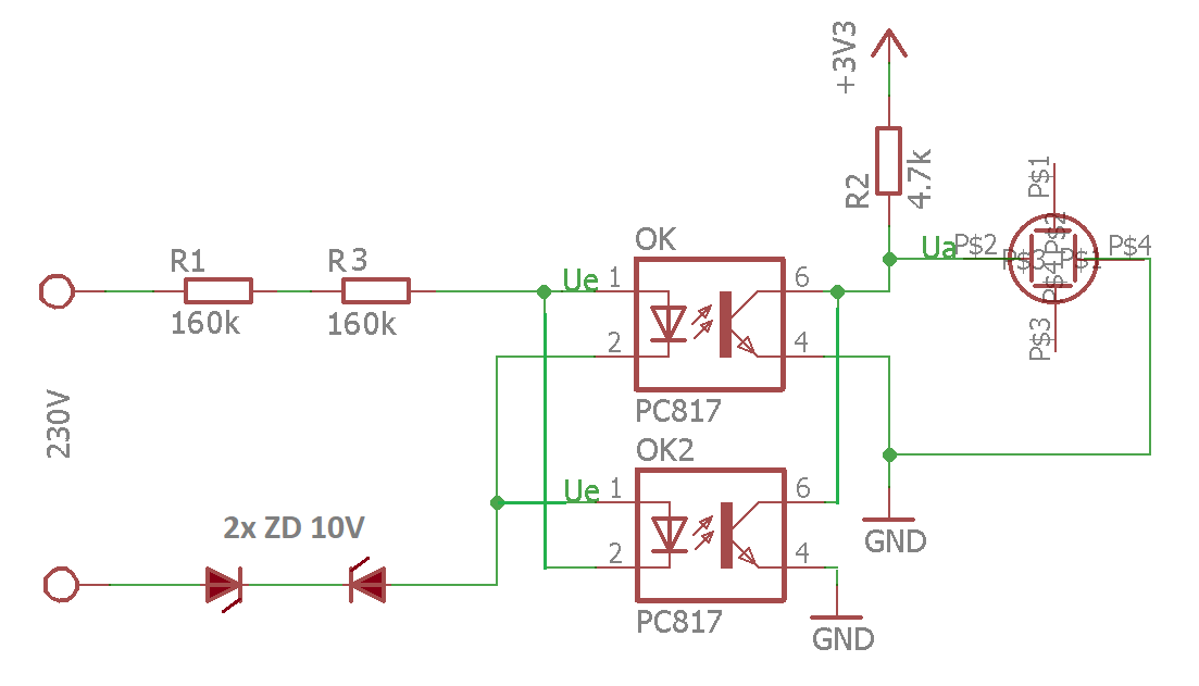

Werde ich ausprobieren und dann später zu der von Wolfgang verlinkten
Schaltung übergehen. Für den Anfang wollte ich zunächst mit einer
eigenen und möglichst einfachen Schaltung beginnen.

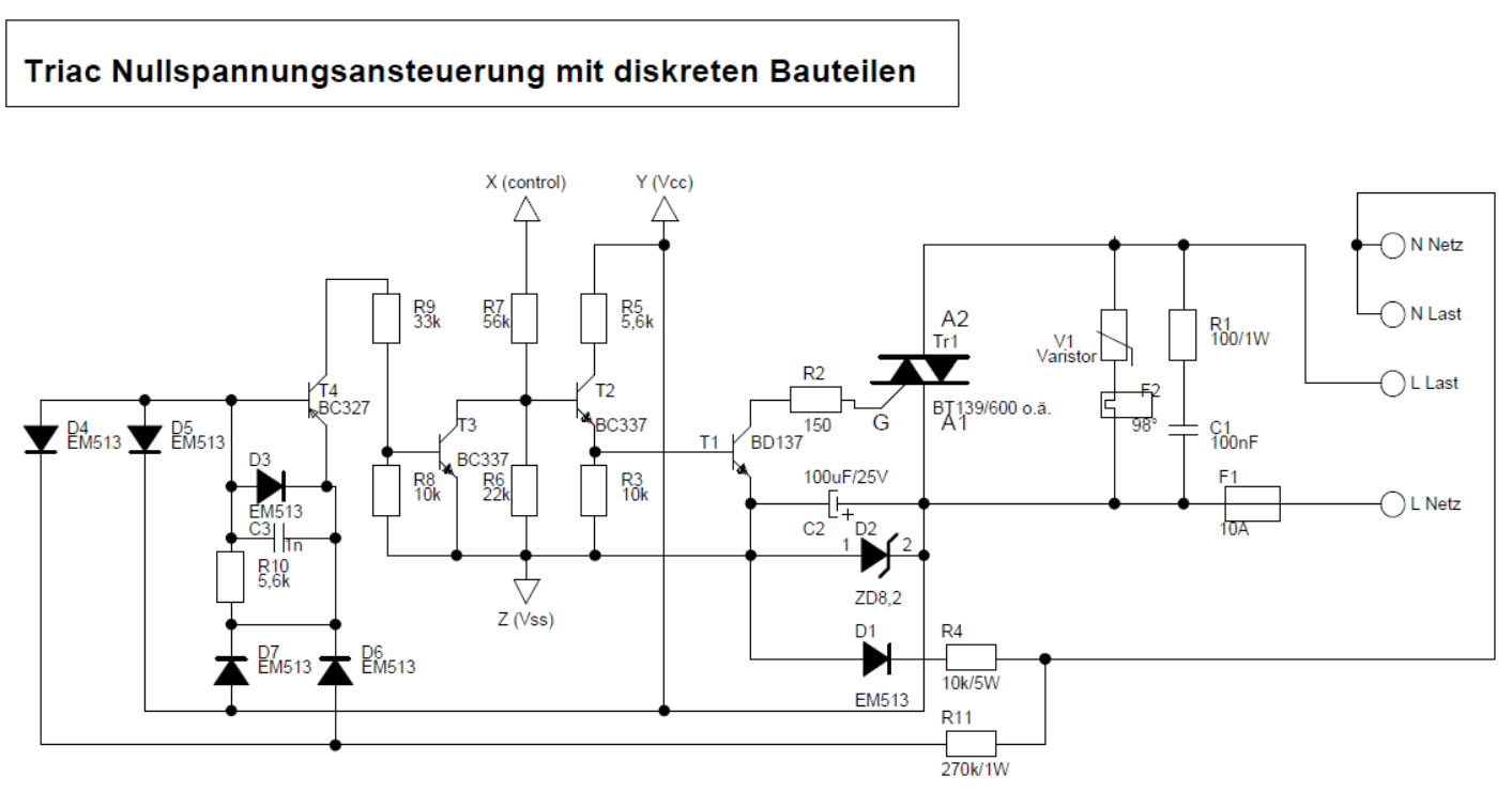

von Karl B. (gustav)
Hi @groovycat,
ganz diskret geht es auch.
Wenn Du mich fragst, wozu C3 dient?
Der Zündzeitpunkt soll nicht exakt im Nulldurchgang liegen.
Da hat der Triac ja Null Volt, wie soll er da zünden.
Also ein paar Nanosekunden verschieben, dann zündet's sicher.
ciao
gustav
von Ach Du grüne Neune (Gast)
Es kann natürlich auch sein, dass diese Schaltung wiederum zu einfach
ist!
sehe gerade F1 muss in Reihe zu F2 geschaltet werden.
Wenn's dem Varistor zu warm wird, wird der Laststrom unterbrochen, nicht
nur der Strom durch den VDR.
Damit wird das Versagen des VDR sicher erkannt, und die Schaltung läuft
nicht etwa ohne Überspannungsschutz einfach so weiter.
ciao
gustav
Autsch, die ist ja nicht galvanisch getrennt.
Ja, sollte. Und ein Optokoppler oder ähnliche galvanische Trennung
müsste rein. Das wird den Leutren dann langsam viel viel zu aufwändig.

von Spannungsteiler (Gast)
Hallo Leute,
für alle die sich mit diesem Thema Zerocrossing beschäftigen,
hier eine sehr ausführliche Beschreibung über ein praktisches
Schaltungskonzept. (Natürlich mit diskreten Bauteilen :-))
diese Schaltung ist sehr alt, so ca. 1976 oder so.
Wir hatten damals die Lebensdauer einer Fotolampe nicht unwesentlich
verlängern können, indem man sie immer im Nulldurchgang schaltet.
Das Ganze in einem geerdeten Metallgehäuse, so dass spannungsführende
Teile nicht berührt werden konnten. Potiachsen aus Plastik etc.
Damals waren afaik die MOCs auch noch nicht auf dem Markt.
Wie gesagt, heute würde ich das anders machen, sollte nur als Beispiel
dienen, wie man es ohne Opto machen könnte.
