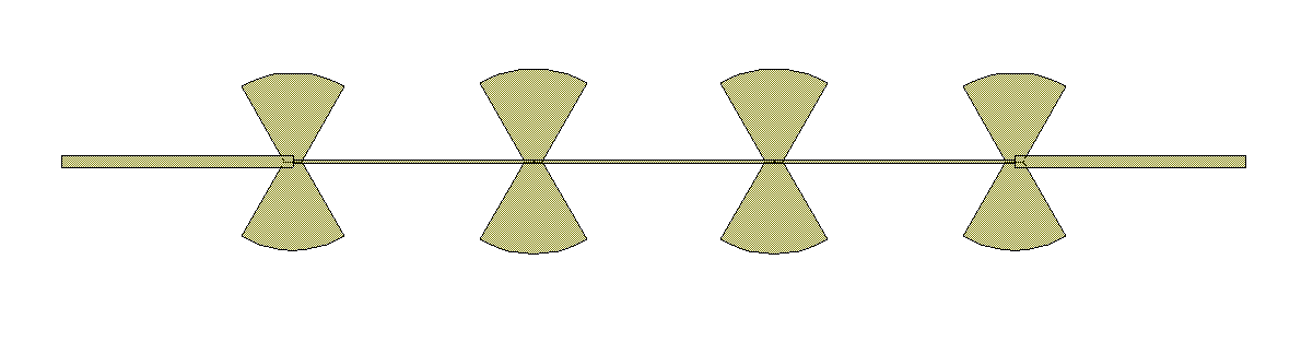

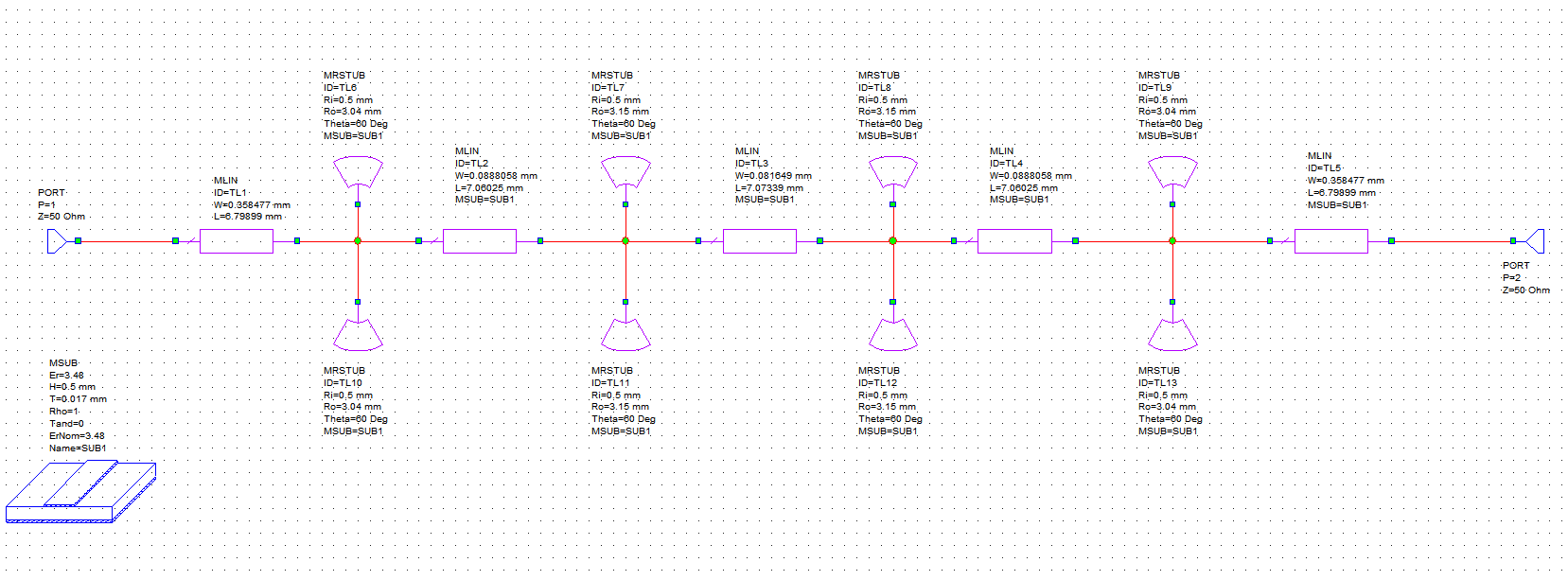

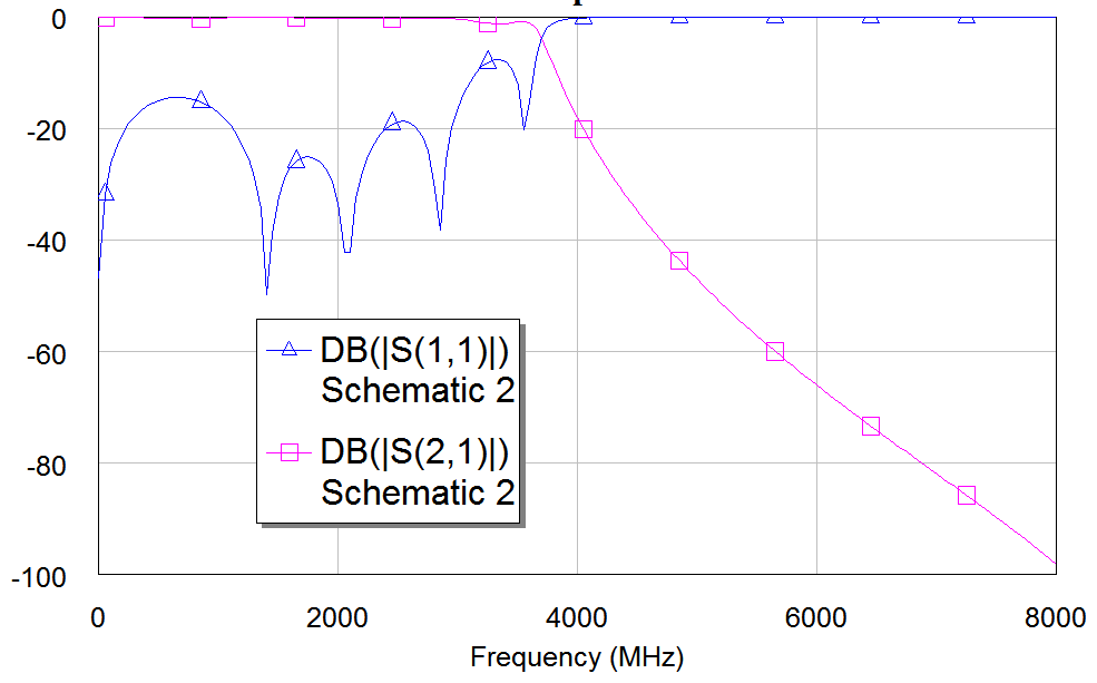

so ein Filter wollte ich übrigens schon immer mal machen. Mit einem geeigneteren Substrat bekäme man sicher noch bessere Abmessungen. War jetzt nur ein schnellwurf, ich hab grade gesehen dass ich die Grenzfrequenz falsch gesetzt hab. Wenn man die noch ein wenig nach unten schiebt (= alles um diesen Faktor grösser macht), dann kann man bei 4 GHz wohl um die 30..40 dB Dämpfung erzielen. Der Mischer hat ja wohl hoffentlich auch noch ein kleines bisschen LO-Unterdrückung?

Ja. So wie hier Beitrag "Re: Zeigt her eure Kunstwerke (2017)" aber leider falsche Frequenz. Könnte man aber sicher runterskalieren, das funktioniert oft erstaunlich gut.
Ja. Genau, das skaliert sehr gut. Ich wuerds aber trotzdem neu rechnen, nur schon, um rauszufinden welchen Parameter man wie verstellt.

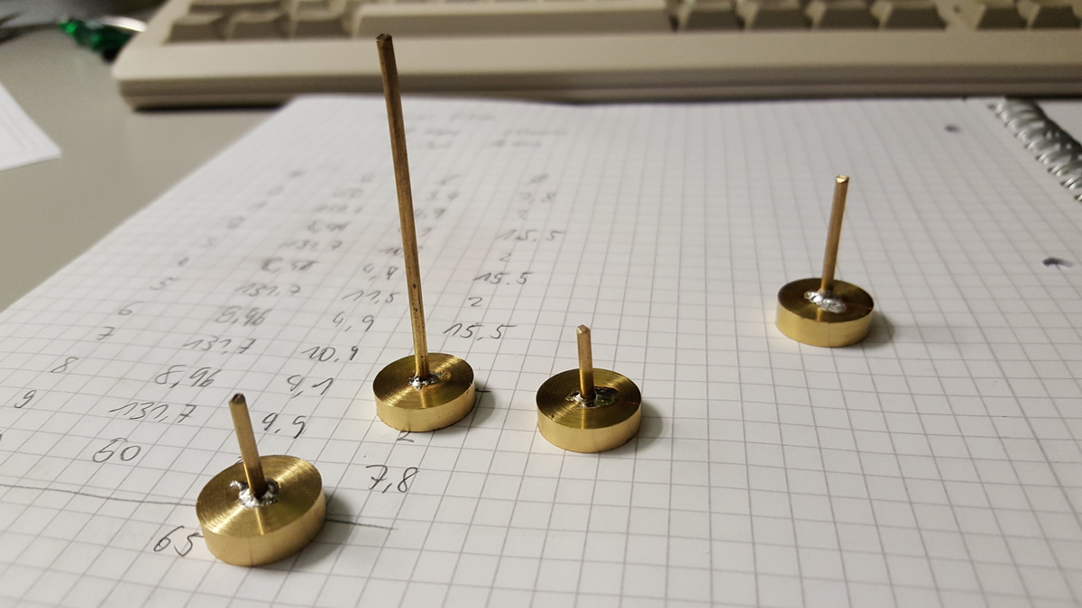

bazo schrieb: > (YIG+ADF4351*) Interessant interessant. Du steuerst mit den ADF PLL einen YIG an? funktioniert das zuverlässig? würde mich auch mal interessieren, da ich da auch so paar Ideen habe. Diplexer stimme ich dir zu. Ich habe einen aktiven Isolator benutzt, also zB. ein 10 dB Dämpfungsglied + ein MMIC der wieder 10 dB macht. Summa summarum sieht der Mischer eine 20 dB Anpassung oder besser, und ich verliere keinen Pegel. Aber du machst das ja nicht viel anders. Das Koaxialtiefpass hat mich jetzt übrigens selber interessiert. Hab heute Abend paar Messingscheiben gedreht und werde morgen Abend wohl das Filter zusammen haben und messen können :-)
