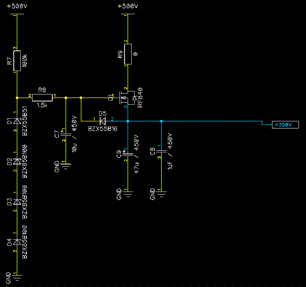

Hallo allerseits,
ich versuche eine Spannungsregelung auf Basis dieser Schaltung zu
realisieren:
Beitrag "Netzteil für Röhrenverstärker"
Schaltplan:
https://www.mikrocontroller.net/attachment/228684/Netzteil-mosfet.png
Man findet die Schaltung in mannigfaltiger Abwandlung im Netz, also muss
was dran sein.
http://www.robkalmeijer.nl/techniek/electronica/radiotechniek/hambladen/cq-dl/1991/page012/index.html
http://www.struening.org/Bausatzbeschreibung/HV_PSU.pdf
Meine derzeit aufgebaute Schaltung mit IRF840 für die
Spannungsstabilisierung, wie auch die damit zu betreibende Last, habe
ich angehängt. Die Wahl und Anordnung der Bauteile sind "historisch
bedingt", da ich ursprünglich mit einer Spannungsstabilisierung mittels
NPN-Transistor (2SC2979) ins Rennen gehen wollte.
Mit der Wahl der dargestellten Werte für die Bauteile (R7=4.7K/11W;
R8=300R/2W) habe ich die besten Ergebnisse bekommen, wie das Diagramm im
Anhang zeigt. Die Werte für das Diagramm wurden mit einem 1kHz Sinus
gemessen. Oberschwingungen oder Verzerrungen sind keine am Oszilloskop
zu beobachten. Der Lastwiderstand für den Ausgang des Verstärkers
beträgt 390 Ohm.
Was mache ich falsch, dass die Spannung bei mir nicht stabilisiert wird?
Vielen Dank für Eure Hilfe!
LeFish
Deine 500V Versorgung scheint nachzugeben.
Oder wo hast Du den Sinus drauf gegeben? Und wo gemessen? Spitzenwert,
Effektivwert?
Bei 35 mA müßte sonst am FET Ugs 150V betragen...
MfG

von der schreckliche Sven (Gast)
Der Transistor ist hinüber.
Der R7 sorgt für den Spannungsabfall.

gut, so habe ich es mir gedacht, wie Du schreibst. Immerhin verbraucht
der Röhrenverstärker 2 x 17 Watt, wie es scheint.
Nur kann der FET keine 350 V - 280 V = 70 V zwischen Gate und Source
aushalten. Dann ist er defekt. Eine Schutzdiode fehlt am Gate.
Den FET hattest Du bestimmt immer gekühlt?
MfG
von unklar (Gast)
Frank L. schrieb:
> Am Gain des IRF fehlt ein Widerstand von mindestens 150 Ohm.
Gate + Drain = Gain?
Hast du auch mal einfach die Spannung über den Z-Dioden gemessen? Denn
wenn du an deinem "Ausgang" (=Source) tatsächlich 260V hast und am Gate
noch 350V, dann möchte ich nicht die GS-Strecke sein...
In beiden der verlinkten Schaltungen ist das Gate aber nicht so
exponiert und ungeschützt wie in deinem Entwurf.
Ich sehe da in den Kennlinien auch nur einen Spannungsteiler aus 5k
(R7+R8) und dem Laststrom:
50mA * 5k = 250V --> 500V - 250V = 250V.
Passt exakt, die GS-Strecke ist durchlegiert.

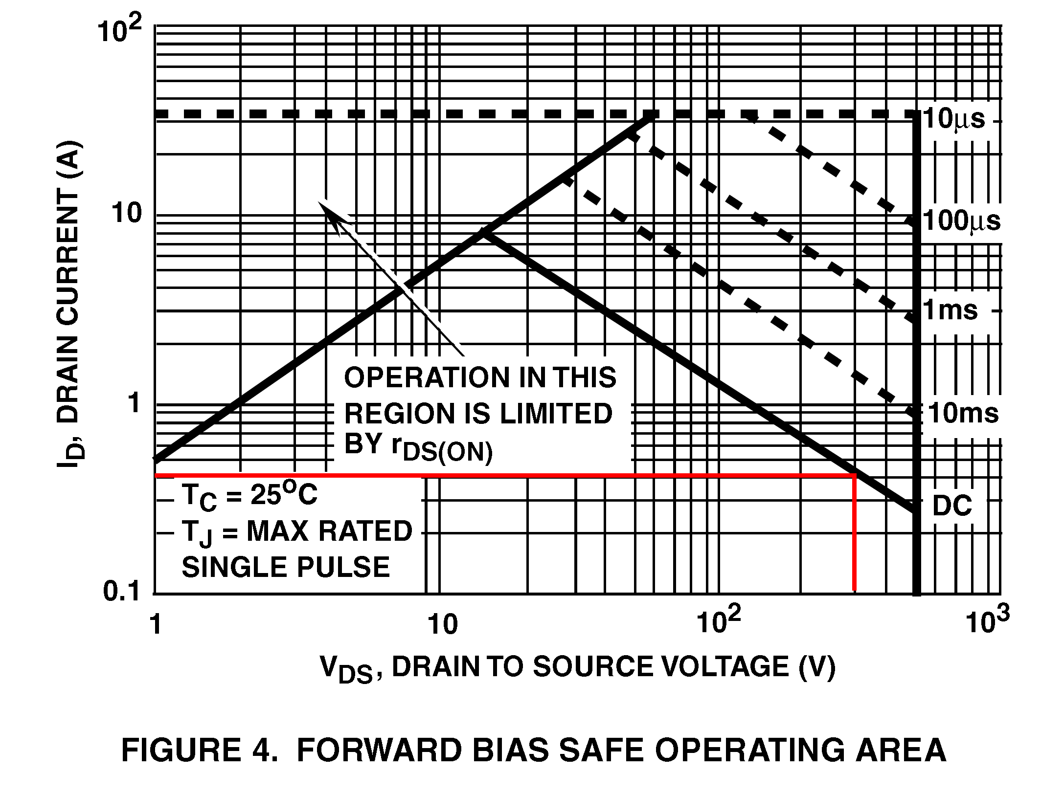

Prinzipiell scheint der IRF840 ja der richtige Leistungstransistor zu
sein. SOA aus einem Datenblatt ist angehängt. Demnach kann ich bei 300V
V_DS bis zu 0,4A I_D ziehen. Beide Werte sind bei mir wesentlich
geringer (V_DSmax=200V, I_Dmax=0,1A)
> dass ich die Schutzdiode (ZD 16V)
> zwischen Gate und Source direkt auf den FET gelötet habe.
Jetzt frage ich mal ganz blöd:
Hast Du die Z-Diode auch richtig rum eingebaut (Ring am Gate)?
von TheLeFish .. (thelefish)
Ja, Zener-Diode ist sicher richtigherum eingelötet.
> Wodurch sinkt die Spannung über die Zener-Dioden ab?
Da gibts wohl nur eine Erklärung:
Der Ausgangsstrom fließt über R7, R8 und die (kaputte) Gate-Source
Strecke des Transistors. Oder die Z-Diode ist kaputt.
Wenn der IRF840 hinüber ist, wäre das kein Wunder, 550 Volt sind ihm
einfach zu viel!
