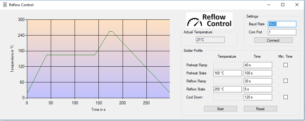

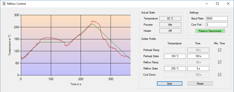

Gast #5204931
Hier mein zweiter Versuch, falls es wen interessiert. Das funktioniert
ja besser als ich dachte, ich bin begeistert :-D
Ein Problem ist noch wenn das Heizerrelais anzieht, dann springt die
Temperatur um 10 °C hoch. Vermutlich bricht die Versorgungsspannung ein.
Aber das dürfte leicht in den Griff zu bekommen sein.
