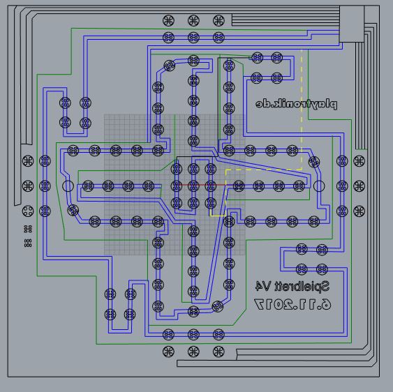

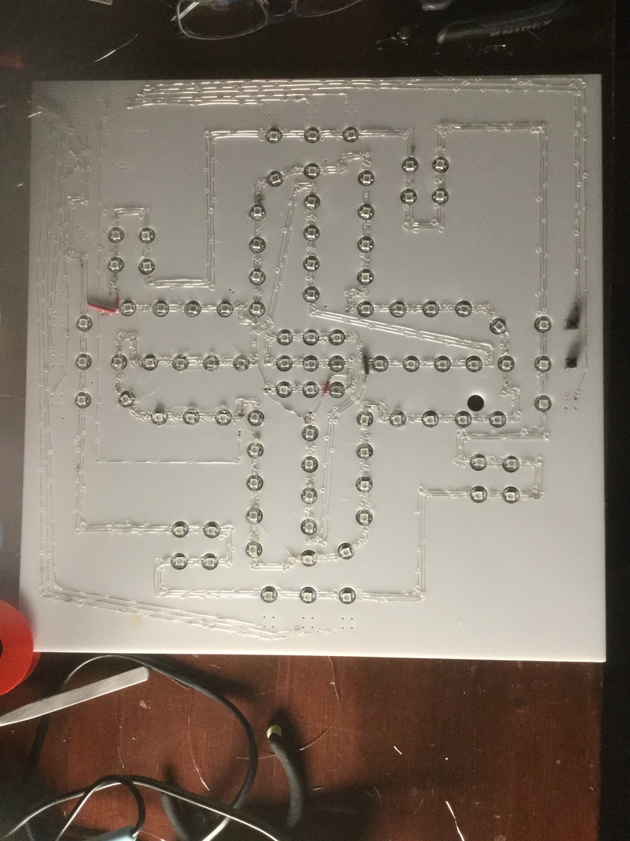

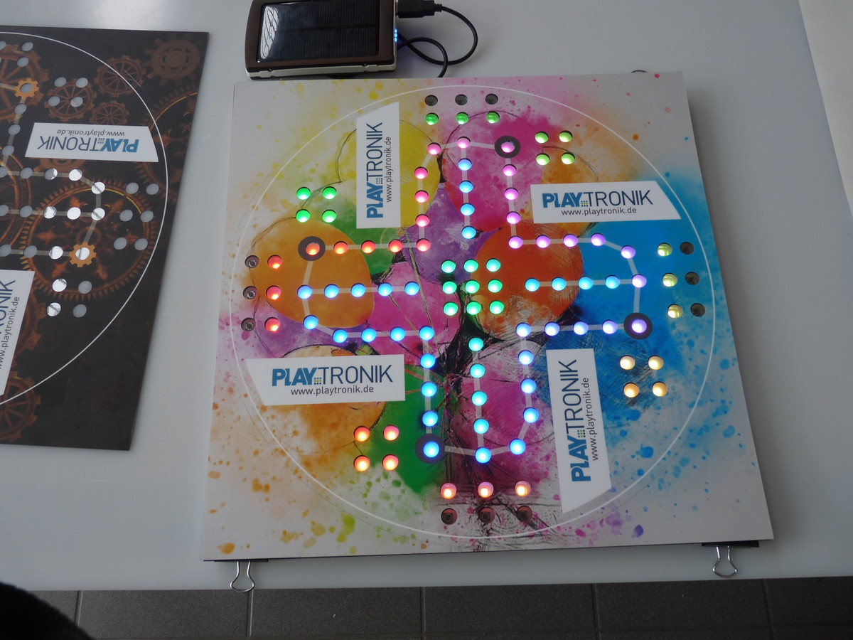

Hallo an die Forumsmitglieder,
hier bin ich neu aber mein Poblem ist schon im Arduinoforum beschrieben.

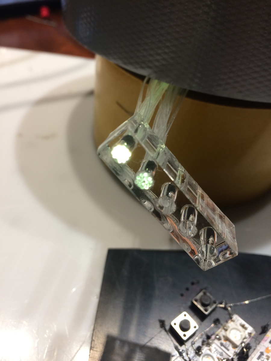

Deshalb nur kurz. Ich habe ein Spielbrett mit LED' (WS2812B) entwickelt
und suche eine rationelle und günstige Produktion. Meine Versuche mit
gefrästen Platinen sind schon weit vorgeschritten aber es fehlt mir die

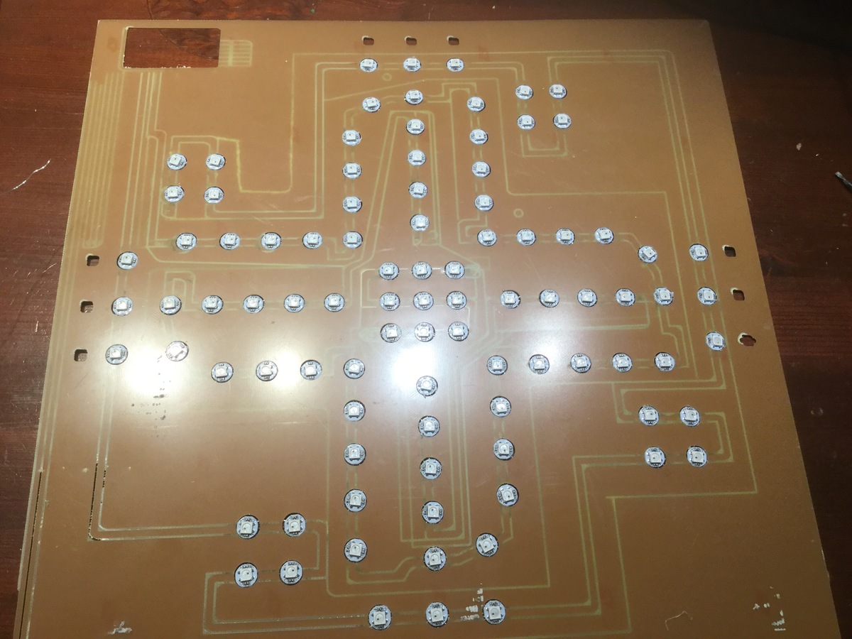

Erfahrung im Umgang mit solchen Platinen. Die Platte ist immerhin 360 x
360 mm und passt nicht in das übliche Platinen Raster. Nach anfänglicher
Draht Kontaktierung habe ich die Leiterplatte mit Fräsbahnen versehen.
Mein letzter Versuch war die Platte auf der unbeschichteten Seite bis
kurz vor der Kupferschicht einzufräsen und dann die Kupferschicht mit
einem Stichel so zu bearbeiten, das die Verbindung de LED Lötpunkte
neben oder etwas unter der Kupferschicht ist. So wie ich dachte ist die
Lötverbindung zwichen Lötpunkt und darüberliegender Kupferbahn nicht
immer sicher möglich. Die Bilder zeigen mein Problem besser. Meine Idee
ist, die Platine auf der Trägerseite nur soweit einzufräsen dass die
Kupferschicht stehen bleibt. Dann die LED in die Vertiefungen einlegen
und an de vorher aufgebrachten Leiterbahnen anlöten. Das geht nur
manchmal denn die überlappenden Lötpunkte dere LED und die Kupferschicht
sind leicht Höhenversetzt und dadurch gibt gute sichere Lötstelle. Habe
Ihr da eine Idee? Auch suche ich eine Firma die mit für die Bestückung
auf der Platine ein Angebot machen kann.
Vieln Dank für die Hilfe.
Viele Grüße
Christoph
von Mampf F. (mampf) Benutzerseite
WTF ... Sorry :)
Darf ich dich fragen, weshalb du keine SMD-WS2812 verwendest?
Das würde ja schlicht alle deine Probleme sofort lösen ... Und
SMD-Bestückung ist pillepalle ... Das macht dir der Chinese für wenig
Geld.
Für eine rationelle Produktion muss erstmal eine rationale
Design-Entscheidung her :)
*edit*: Die Hakenkreuz-Form ist ja süß ;-)
von Max G. (l0wside) Benutzerseite

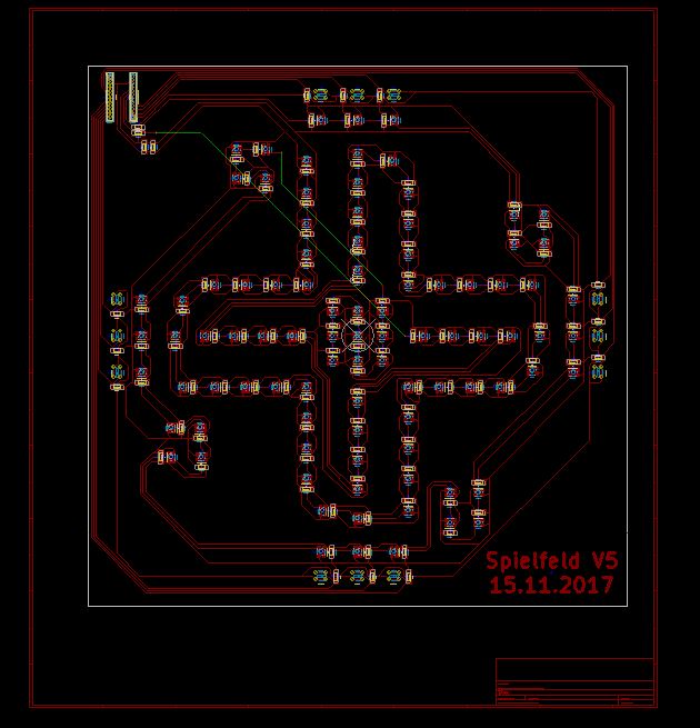

Die Verwendung von Lotpaste und Heißluft dürfte das Leben deutlich
einfacher machen.
Eine professionell gefertigte Leiterplatte wird auch nicht schaden.
360x360mm wird auch in China teuer, aber vielleicht kannst du das ja in
mehrere identische Leiterplatten aufteilen. Zur Kostenabschätzung
www.pcbshopper.com nehmen.
Dann kannst du auch den ATMega gleich mit auf die Leiterplatte löten.
von Peter (Gast)
bei PCB-Pool bzw BetaLayout würde eine zweilagige Platine 360x360mm,
1,6mm FR4 mit 35µm Kupfer in 8 AT ca 465€ kosten - Nur einmal als
Vergleichswert.
Die bestücken auch, allerdings hab ich keine Erfahrung wie gut oder
schlecht die sind.
Eine solche Platine hätte meines Erachtens auch den Vorteil, daß du auf
Top deine ganzen SMD-LEDs setzen könntest und auf Bottom die ganzen
Verbindungen incl der Schaltung.
Ansonsten guck mal hier
https://www.mikrocontroller.net/articles/Platinenhersteller
Unter Punkt5 stehen auch Bestücker von Kleinserien drin.
Peter
von Falk B. (falk)
Wenn man es einseitig und nur mit SMD macht, kann man es auch einfach
selber ätzen oder fräsen.

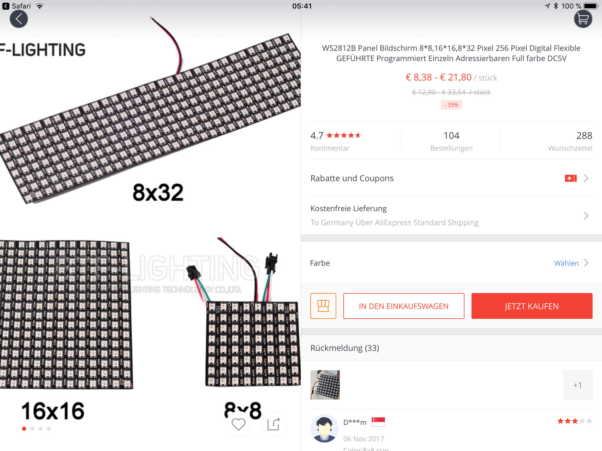

Hallo Mampf,
Danke für Deinen Komentar. Ja ich verwende tatsächlich WS 2811. Aber ich
verstehe noch nicht was dort anders ist? oder meinst Du die LED's am
Band. Die haben aber nicht den geeigneten Abstand. Kann ja sein, das es
die LED's inzwischen in anderer Kombination gibt.
Da werde ich mal schauen

von Lutz H. (luhe)
Eine gefräste Leiterplatte birgt für mich immer die Gefahr für
Kurzschlüssen. Mein Fräser hat es bisher immer geschafft an
irgendwelchen Stellen das Kupfer in der Nut zu verschmieren.
http://www.ebay.de/itm/5M-WS2812B-LED-Strip-Stripe-30-60-144-LEDs-RGB-5050-SMD-IP30-IP65-IP67-WS2812-5V/152559393042?hash=item23853f9912:m:mxbwNx5ui-Sns6lfVPO_bpA
Ich würde  mit der Tonertransfermethode oder fräsen  Lötinseln schaffen,
so etwas auf die Platine kleben und auf der Oberfläche mit Draht die
LEDs verbinden.

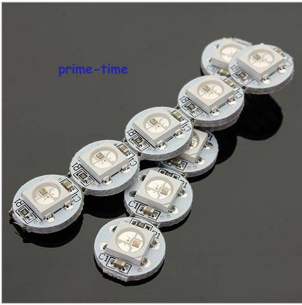

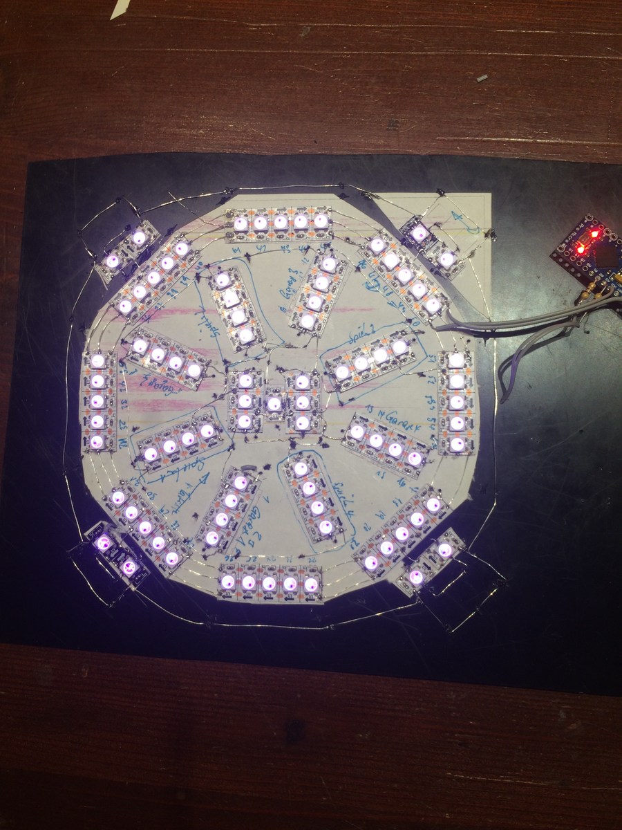

von Michael B. (laberkopp)
Nämlich daß du keine WS2812 verwendest, sondern schon auf Platinenstücke
aufgelötete WS2812.
Kein Wunder, daß die sich nicht mehr so gut als Bauteil einlöten lassen.
Nimm doch nackte WS2812.
Die legt man auf die Platine und lötet kurz die 6 Solderpads an. Das ist
bei 10 Platinen auch noch problemlos per Hand machbar. Kritischer ist
die Tendenz von einseitigen Platinen, in Richtung der Kupferfläche zu
schüsseln weil das Hartpapier Feuchtigkeit aufnimmt und sich ausdehnt,
die Kuferseite aber nicht. Also gut befestigen.
Es gibt die WS2812 auch bedrahtet statt SMD für Grobmotoriker, die
wollen dann aber Löcher in der Leiterplatte
https://solarbotics.com/product/60545/

von Soul E. (Gast)
> Band.
Du kannst diese WS2811-LED auch einzeln kaufen, ohne diese runde Platte
darunter. Die würde dann direkt auf Deine Platine gelötet werden. Die
Kupferseite muss dann natürlich nach oben.

von Peter (Gast)
Hallo Christoph,
dann fräss sie beidseitig (zum testen) und setz die SMD LEDs oben drauf.
Die Vias (zum Lagenwechsel) dann einfach so "groß" machen das da
Silberdraht durchpaßt. Den dann oben und unten verlöten, ist zwar
aufwendig, geht aber ohne Probleme. Mach ich auch des öfteren ...
Peter

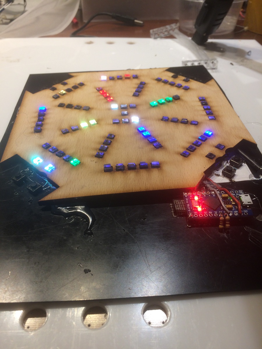

von SniperSL ⚡ D. (snipersl) Benutzerseite
wow viel arbeit. also ich würde den Platz für die SMD Led ausfräsen und
sie so einsetzten das man sie von hinten auf Layout löten kann.
Dann schließen sie mit der Oberfläche bündig ab, Coole Idee würde auch
eins kaufen.
So sehen sie nackt aus
https://www.tweaking4all.com/wp-content/uploads/2014/01/5050LED_vs_WS2812.jpg

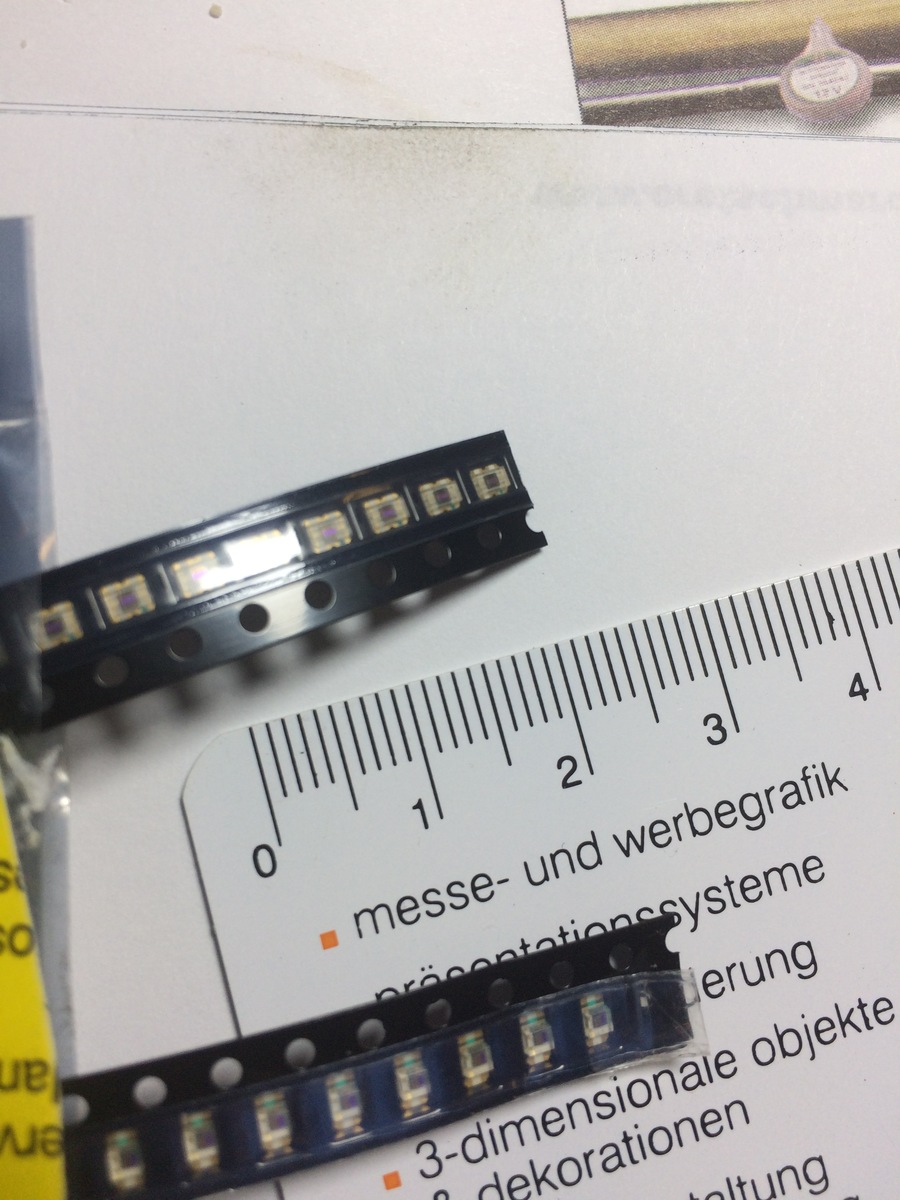

von Christoph S. (Firma: Superscript GmbH) (bombastino)
Hallo Peter
von welchen SMD's sprichst Du ? Ich kenne derzeit nur die mit Lötkolben
Lötbaren Bauteile. SMD ist für einen Elektronik Laien der mir FRäsen und
Lasern besser zurecht kommt, ziemlich weit weg. Im Moment kommen die
konventionelle Technik  in Frage, da ich bestimmt  lange keine großen
Stückzahlen haben werde. Auch will ich Bausätze anbieten und diese
müssen auch Anfänger löten können. Das Programm für den Arduino ist im
Netz ladbar. Schade das das nicht für die Lötarbeiten gilt.
Aber ich komme mit ein Paar Brücken auch mit einer einseitigen Platine
zurecht.
Vielken Dank, das Du Dir die Zeit nimmst und nachdenkst. Es hilft den
Horizont zu erweitern.
Viele Grüße
Christoph
Hmm, das wird eh schwierig werden ... Ich hatte mal Bausätze mit
einfachsten Bauteilen gebastelt (Alles nur bedrahtete
Standard-Durchsteckteile wie Widerstände, Kondensatoren, ein paar
Klemmen und einem 40pol IC Sockel - vor ein paar Jahren ...) und war
überrascht, wie schwierig das für manche ist.
Die Fehlerrate dürfte enorm sein auf die Art und Weise wie die LEDs
eingelötet werden müssen.
Das ist ein toller Prototyp, den du da entwickelt hast - aber mehr als
ein Prototyp ist es halt nunmal nicht.
Massentauglich ist es auf diese Art und Weise nicht.
Selbst erfahrene Elektronikbastler (ich vermeide jetzt mal den Begriff
"Entwickler") haben noch einiges zu lernen, wenn es um die
Massenproduzierbarkeit geht.
Dann noch das ganze Brimborium, das außen rum kommt ... Die Zeiten sind
schon lange vorbei, wo jemand einfach etwas gebastelt hat und es dann
verkaufen konnte.

von Alexander W. (cyancali)
Huhu Christoph,
vielleicht hilft dir ein Bild von den LEDs im eingebauten Zustand:
Beitrag "Weihnachtsbaum mit WS2812B und STM32L052"
Das ganze war eine von uns entwickelte "Weihnachtsplatine". Die LEDs
brauchen nichts weiter als einen Kondensator und sind auch mit etwas
Übung gut händisch lötbar.

Platinenmaterial unterzubringen sind, was der freundliche
Billigplatinenhersteller aus China in kleinen Stückzahlen für lächerlich
wenig Geld ( < 20 EUR für 5 oder auch 10 Stück) produziert.
Diese Streifen sind dann nach dem Bestücken auf einer Trägerplatte
(Sperrholz, Hartfaserplatte, Forex etc.) aufzukleben und mit geeigneten
Leitungen zu verbinden, und das ganze kann dann hinter einer
transluzenten Plexiglasplatte verschwinden, die danach genauso aussehen
kann wie das Muster hier
https://www.mikrocontroller.net/attachment/346886/P1170233.JPG.

von Joe F. (easylife)
https://www.seeedstudio.com/fusion_pcb.html
10 Stck. 2-lagen PCB 360x360mm -> 226 USD (= 194 EUR)
http://www.allpcb.com/online_quote.html
10 Stck. 1-lagen PCB 360x360mm -> 161 USD (= 138 EUR)
von Schreiber (Gast)
Bei 100 Stück zahlt man nur 1215$
Sollte aber andere Hersteller geben, die noch günstiger sind (aber meist

von Norbert T. (atos)
Bei https://dirtypcbs.com/ bekommt mam 10 Stück für 174 USD, 1000 Stück
für 1228 USD.
Schreiber schrieb:
> bevorzugt Hartpapier
eignet sich nicht für SMD und Reflow.

Ich würde es in 5 Segmente aufteilen: Ein Mittleres Segment, welches den
Controller beinhaltet und 4 gleiche äußere Segmente. Die Verbindung
zwischen den Platinen muss ja nur aus 3 Leitungen bestehen, da findet
sich sicher eine gut handhabbare Lösung.
Dieses Vorgehen hat gleich mehrere Vorteile: Du kannst kleinere Platinen
fertigen lassen und davon deutlich größere Mengen. Beides wirkt sich
stark Preismindernd aus. Außerdem ist bei einem Fehler nur ein Segment
auszutauschen und nicht die komplette Platine Schrott.

Seh ich auch so ... Und dann sind die Stückzahlen zum Bestücken auch
größer, was dann nochmal billiger werden sollte, wenn man es machen
lässt :)

Hallo, es ist etwas Zeit vergangen seit der letzten Eintragung. Für Die
Hinweise und Beiträge bin ich sehr dankbar. Mit der Platinenidee bin Ich
auch weitergekommen. Die SMD Platine hat ein Forumsteilnehmer  layoutet
und ich konnte sie fräsen. Aber die SMD LED’s auf die gefrästen Platine
zu löten ist schwierig. Wir sind gerade dabei Testplatinen zu bestücken
und Versuche zu machen. Aber ich habe eine weitere Möglichkeit gefunden
und möchte Euch fragen, ob jemand mit dieser Art schon Erfahrungen
gemacht oder eine automatische Fädelvorrichtungen probiert hat. Wie auf
den Bildern zu sehen, spanne ich Drähte in vorgelaserte Rinnen und
verschweiße diese zur Fixierung. Dadurch lässt sich die Verdrahtung der
LED’s schneller herstellen, als das Löten von Drähten auf eine
Kupferplatine. Mit einem umgebauten 3D Druckstift, der den Draht
aufheizt und verschweißt, habe ich schon gute Erfahrungen gesammelt und
suche jetzt nach einer solchen Fädeleinrichtung, die ich an eine
Fräsmaschine anbauen kann. Wer kann mir in dieser Richtung helfen?
In meinem Shop bei playtronik.de habe ich den Bausatz schon angeboten.
Auch kann dort der Programmierte Arduino gekauft werden. Ich bin
gespannt ob dies dort gekauft wird. Aktiven Forumsmitgliedern werde ich
auch einen Rabatt einräumen.
 Vielen Dank für Eure Mithilfe
Christoph
> (...) eine automatische Fädelvorrichtungen
> (...) vorgelaserte Rinnen und
Ich verstehe nicht ganz, warum du deine "Platinen" auf Biegen und
Brechen anders herstellen möchtest als die anderen 99.9999999% der
Elektronikhersteller (belichten, ätzen, bestücken, ab in den Ofen).
Das scheint bei dir irgendwie so eine Ehrgeiz-Geschichte zu sein...

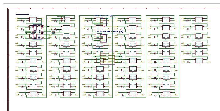

@OT: ...Ich denke, wenn Sie einen Schaltplan hier 'reinstellen, kann man
mal schauen, ob dieses Gerät geviertelt werden kann und wie. Ich halte
auch ein aus 4 Platinen zusammen gesetztes Gerät für die
wirtschaftlichste Variante. Ich arbeite seit 30 Jahren in der
Elektronik-Entwicklung und -Fertigung, und kann Ihnen denke ich helfen,
das Projekt umzusetzen. Aber ohne Schaltplan geht's nicht.
Mit besten Grüßen!
Mitleser

werden. Bei meinem Versuch mit den fertigen LED Streife zu arbeiten,
habe ich den folgenden Prototyp als Minispiel entwickelt. Hier muss noch
einiges gemacht werden aber die Idee mit der Drahtfädelung lässt sich
hier wunderbar realisieren. Bei Interesse werde ich weitere
Dokumentationen veröffentlichen. Mit einem programmierten Arduino kann
dieses Spiel leicht nachgebaut und gespielt werden.
Durch die Vertauschung der Beginnfelder in den Innenraum ist es möglich
den Spielerweg als Aussenkreis zu entwickeln und jetzt ist das
Standartdesign nicht mehr erkennbar. Da hier mit Tasten gesetzt wird
können auch keine Figuren umfallen.
Christoph Sobotta

Hast du zufällig eine Maßzeichnung deines Spielfelds (das
Mensch-Ärgere-Dich-Nicht)?
Mich hätte interessiert, ob man dein Spielfeld in 5 kleinere Teile
unterteilen kann, wovon 4 Teile exakt die gleiche Platine sind und was
diese Teile dann kosten würden.
Beispielsweise fertigt der Chinese ein 10er-Los von Platinen mit
100*100mm für $10 + $6 Versand.
Für Platinen >100*100 explodiert der Preis aber rasant (gleich $30 mehr)
Das wäre genau mein Ansatz
Die man dann auch noch für wenig zusätzliches Geld bestücken lassen
kann. Die kaufen auch gleich die Bauteile beim Kollegen gegenüber, musst
ihnen nur sagen, welche. Bei elecrow gibts einige Bauteile aus ihrer
Liste free. Und ich bin sicher, daß die dir auch einen guten Preis
machen, sollten die Stückzahlen mal explodieren.
MfG Klaus

Anbei habe ich Dir mal die Vorlage als .dxf des Spielbretts hinzugefügt.
Entschuldige den Copyright Hinweis. Eine eigentlich gute Größe für das
Spielbrett liegt so zwischen 300 mm und 400 mm.
Als Bausatz meine ich, kann ich eine gefräste Kupferplatine anbieten.
Aber mit einmal drüber und schon fertig ist es nicht getan.

als die Einzelplatinen. Bleibt die Verdrahtung die ich noch mit der Hand
machen muss aber das geht mit Vorbereitung der Drahtlinien sehr schnell.

Danke für Deine Idee. Solche Lichtleiter die gebündelt in Dekohäuschen
mit ein zwei LED zu sehen sind, kenne ich. Ja das ist eine gute Idee
diese mal auch für das Grosse Brett zu probieren.  Mit den SMD micro
LED's ist das tatsächlich möglich. Mit 2 mm LED und die Platine müsste
ja quer zur Spielfläche anordnen werden.  Mit sollchen Lichtleitern habe
ich schon experimentiert.  Wie die Platine aussehen soll, muss ich mal
konstruieren.Hast Du da Erfahrungen ? Ich habe keine Ahnung von

Die Preise für eine 150 x 150 Platine ist ja bei etwas größeren
Stückzahlen garnicht so hoch. Sodass die Spielfläche  mit 2mm SMD LED
preislich attraktiv wird. Anbei der Versuch mit gelastertem Holz und
eingelassene  Acrylteilen.
Vielen Dank für Deinen Know How Transfer.kannst Du mal zeigen was Du in
dieser Richtung schon gemacht hast?
Christoph

Auf die Schnelle habe ich nur dieses Teil aus dem vorigen Link gefunden,
welches das Konzept anhand eines einzelnen Leiters darstellt:
https://de.rs-online.com/web/p/led-light-pipes/8796043/
Die LED steht zwischen den beiden Zapfen und leuchtet nach oben (in der
Darstellung Richtung 2 Uhr). Die schräge Fläche reflektiert das Licht
nach außen. In der Anwendung beim Spiel kann entweder die
Austrittsöffnung nach oben gebogen sein, ähnlich wie bei
https://de.rs-online.com/web/p/led-light-pipes/5461258/ oder eine zweite
schräge Fläche die Umlenkung vornehmen. Beim Bauteil im zweiten Link
gibt es übrigens einen "Light Pipe Selector Guid": schaue dir mal die
vielen Möglichkeiten an...

erscheint es mir jetzt auch als gangbaren Weg für das 370 mm Brett . Ich
habe etwas gebastelt und habe mehrere Entwürfe gemacht mit den
verschiedenen Streifentypen. Einen Entwurf werde ich hier für ein 170 mm
Brett als Massstabsgerechte PDF zeigen. Die Wegeführung hat sich hierbei
geändert. Der Verdrahtungsplan folgt in der DIY Rubrik von playtronik.de
Es gibt ja drei verschiedene Streifenformate  144 Stück/ 1m, 300 Stück
/5m  und 150 Stück /5m. Bei der 150 Version kann das Brett so ca. 270 x
270mm werden.
Viele Grüße
Christoph
