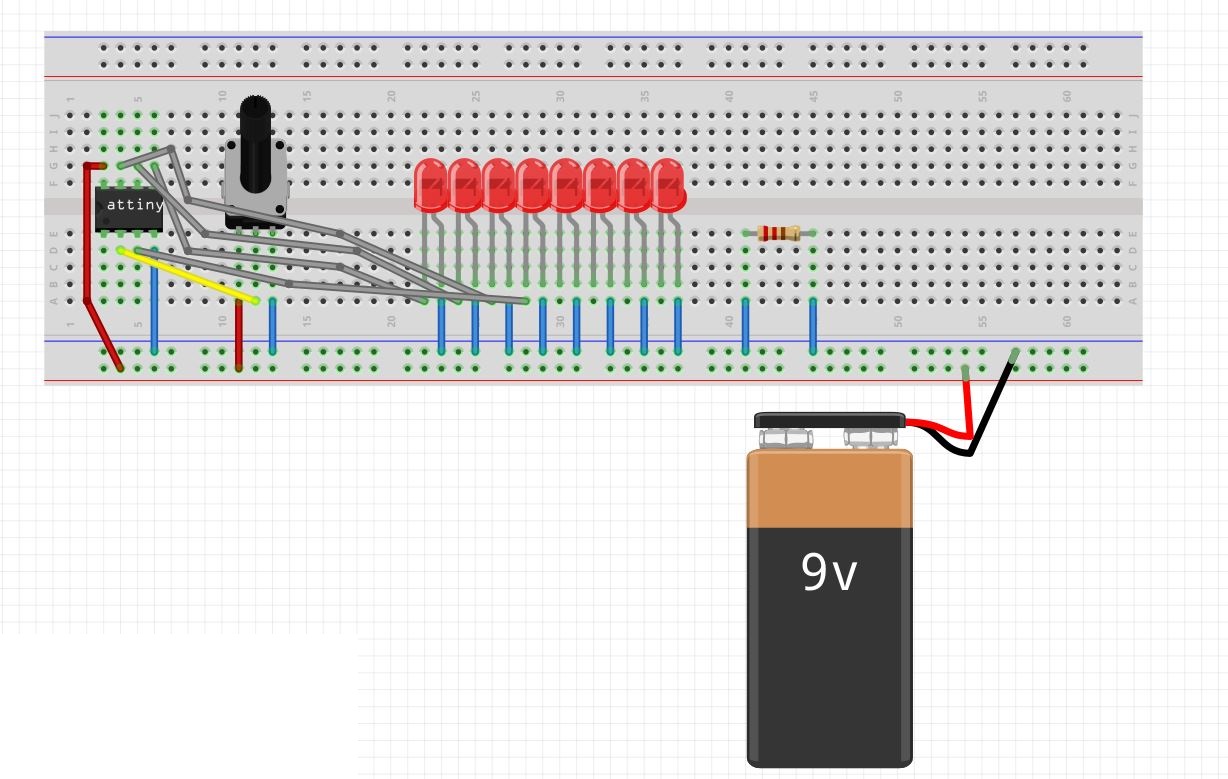

ich versuche mich an meinem ersten gescheiten Projekt.
Bin noch ein blutiger Anfänger in der Schaltungsentwicklung, deshalb
nicht wundern, wenn mir die eine oder andere Sache noch schwer fällt.
Ich möchte mir eine Rundumleuchte aus acht LEDs bauen, wobei die
Umdrehungsgeschwindigkeit mit einem Potentiometer bestimmt werden soll.
Zur Steuerung verwende ich einen ATtiny45, weil es mir mittels einem
Arduino UNO leicht fällt, den mit Code zu füttern und ich im
Zweifelsfalls noch was ändern kann, ohne großen Aufwand.
Jetzt habe ich folgendes Problem: Der ATtiny hat 8 Pins, zwei davon
fallen sofort weg, wegen VCC und GND. Den RESET-Pin kann ich nicht
nutzen, weil er nur schwache I/O Signale ausgibt. Ein Pin brauche ich
zum auslesen des Potis.
Nun habe ich nur noch 4 Pins zum Ansteuern der LEDs.
Da die Rundumleuchte mindestens 8 LEDs braucht(wird später zweireihig
mittels Transistoren), damit sie einigermaßen eine Funktion erfüllen
kann, brauche ich nun eure Hilfe, wie ich mit möglichst wenig
Bauteilaufwand die vier weiteren LEDs EINZELN ansteuern kann.
Habe da zu wenig Erfahrung mit Bauteilen und wüsste nicht direkt, nach
was ich suchen soll.
Danke im Voraus.
(Spannungversorgung erfolgt mit 5V)

Schieberegister - am besten mit OE Eingang, damit man auch die
Helligkeit regeln kann. Ein Schieberegister hat Daten-, Takt- und
Reseteingang.
Viele hier nehmen den 74HC595 für sowas.

Die vier Pins reichen für 12 LEDs
=> Charliplexing https://en.wikipedia.org/wiki/Charlieplexing
von Richard S. (wait8)
soundso schrieb:
> Vorwiderstände bei den LED's nicht vergessen!!!
> und noch was, ein Atiny läuft mit max. 5.5V nicht mit einer 9V Batterie
> Grundlagen anschauen !!!
Vorwiderstände sind eingebaut, befindet sich hinter der Kathode. Da jede
LED einzeln angesteuert wird, benötige ich nur einen.
Hab dazu geschrieben, dass die Spannungsversorgung mit 5V läuft, den
Spannungsteiler habe ich wegen der Übersicht im Breadboard weggelassen.
@Matthias S.
Ich werde mich über den 74HC595 informieren, Danke.

Du könntest einen 3 zu 8 Decoder verwenden. Gibt es auch als HCT.
Z.B. einen 74LS138, drei Bit rein 8 Bit raus.

Damit kannst Du aber ausser einem Lauflicht nichts anderes machen.
Versuche mal mit einem 3zu8-Decoder, drei beliebige LEDs der insgesamt
acht LEDs gleichzeitig leuchten zu lassen. Bitte jetzt nicht mit
Multiplexing kommen, bei 7 von 8 LEDs hast Du dann nur noch ein paar
Funzeln.
Nein, ein Schieberegister ist hier die sinnvollere Lösung.

Okay, wenn Du nur jeweils eine LED leuchten lassen willst, reicht der
3-zu-8-Decoder.
> Allerdings sind die Ausgänge standardmäßig auf HIGH, es wird
> lediglich ein LOW durch die Veränderung der 3 Bit verschoben.
Dreh die LEDs einfach rum und lege die Anoden über die Vorwiderstände an
Plus.

>Du brauchst doch nur die LED auf +UB legen, dann hast Du deine Invertierung, LED
leuchtet bei Low am Port der Low aktive Ausgang hat den Vorteil. dass der 20mA als
Senke aufnehmen kann.
Dein viertes Bit kannst dann noch für Enable hernehmen, alle LEDs aus !

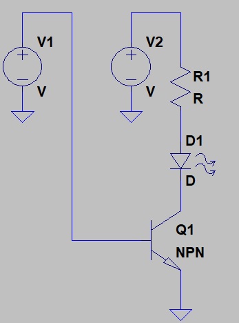

Es handelt sich um normale 5mm LEDs, die maximal 2,3V benötigen und 20mA
brauchen.
Momentan sind es 8 LEDs, später könnten es 16 LEDs sein(also zweireihig
in Reihe). Wobei bei zweireihigem Betrieb ich einen Transistor nutzen
möchte, der dann im Prinzip nur durchschalten sollte. 4,6V bei 20mA
würde sich dann eben eine Spalte von zwei LEDs nehmen(Widerstand muss
dann demenstprechend angepasst werden). Versorgungsspannung soll eine
9V-Blockbatterie sein.
Genau, zum jetzigen Zeitpunkt soll nur eine LED von acht angesteuert
werden. Die LEDs werden im Kreis angeordnet, sodass sich quasi ein
Lauflicht ergibt.

Ich hab das jetzt so realisiert:
Mit dem ATtiny45 steuer ich den 0815 Schieberegister 74HC595. Das zu
programmieren war nicht ganz einfach, es gab aber genügend Tutorials
dafür, damit ich auch sowas wie nachlaufende LEDs realisieren kann. Zwar
ist der programmieraufwand größer als es direkt an ein 4 zu 12 Bit
Decoder anzuschließen, aber solange ich nicht mit Bussystemen arbeiten
muss, ist das für mich schonmal ausreichend, um einiges zu realisieren.
Die LEDs steuere ich mit einem BC546 Transistor an, der an der Basis
einen 14kOhm Widerstand hat und die LEDs statt mit 12mA, nun mit 19mA
ansteuere (am Kollektor angeschlossen). Macht einen deutlichen
Unterschied in der Beleuchtungsstärke.
Die Spannungsversorgung gewährleistet der L7805CV mit seinen 5V
Ausgangsspannung.
Die Geschwindigkeit steuere ich mit einem 10kOhm Poti.
Danke für eure Vorschläge. Werde noch in EAGLE einen Schaltplan die
nächsten Tage hinzufügen.
von batman (Gast)
Freunde dich mal gleich mit der Kollektorschaltung an, dann hast du
vielen LED-Freunden was voraus. Spart in dem Fall die Basiswiderstände
und sorgt für eine konstante LED-Helligkeit, unabhängig von der stetig
fallenden Batteriespannung.
Die Basiswiderstände brauch ich doch, damit der Transistor schalten
kann.
Oder wie meinst du das?
von batman (Gast)
Braucht er in der Kollektorschaltung eben nicht. Deshalb meinte ich es
kann sich manchmal lohnen, mehrere Transistorgrundschaltungen zu
beherrschen. ;-)
Meinst du das so?
von batman (Gast)
nnnnnein :)
von Berthold (Gast)
> beherrschen. ;-)
> Spart in dem Fall die Basiswiderstände*1 und sorgt für eine konstante LED-
> Helligkeit, unabhängig von der stetig fallenden Batteriespannung*2.
1 OK.
2. siehe unten
Schaltplan posten.
Würde mich interessieren, was "batman" mir mit dem Wegfall der
Basiswiderstände sagen will :)
von Berthold (Gast)
Er könnte folgendes gemeint haben (Kollektorschaltung):
Der µC Portpin ist direkt mit der Basis eines NPN-Transistors verbunden,
der Kollektor liegt an VCC, Widerstand und LED liegen zwischen Emitter
und GND.
Die Kollektorschaltung wird auch 'Emitterfolger' genannt, weil die
Spannung am Emitter, dem Ausgang der Schaltung, der Spannung an der
Basis folgt, abzüglich der Durchflussspannung der BE Diode. Die
Schaltung ist ein reiner Stromverstärker und die Spannungsverstärkung
liegt knapp unter 1.
Herr M. schrieb:
> Also bei Firefox ist das ganz einfach:
> 1. Das Wort Kollektorschaltung in Batmans Text markieren und dann mit
> der rechten Austaste 'Google Suche' auswählen. (oder was man auch immer
> als Suchmaschine eingestellt hat).
> 2. Danach einen oder - nacheinander - mehrere Suchergebnisse anklicken
> und durchschauen, bis man die gewünschte Information gefunden hat.
> 3. Dann den Tab wieder schliessen und weiterlesen.
> Oftmals findet man dadurch Antworten, die schon lange vor Deiner Frage
> geschrieben  worden waren - Eine Art Zeitparadoxon(nur ohne Zeitreise).
Und wie mache ich das mit Internet Explorer 5.0?..
Deine Nachricht hättest du dir sparen können. Wenn ich blöde antworten
haben will, dann frage ich einen schlecht gelaunten Elektroniker.
Um nochmal zum Thema zurückzukehren: Nach einer erfolgreichen Google
Suche habe ich unterm Begriff Kollektroschaltung herausgefunden, dass
ich immernoch einen Basiswiderstand brauche, damit der Transistor
durchschalten kann. Selbst hier im Wiki im Forum ist ein Basiswiderstand
vorhanden. Der einzige Unterschied: Die Last hängt nun im Emitterkreis
anstatt im Kollektorkreis:
https://www.mikrocontroller.net/articles/Datei:NPN_Collector.gif
und ich späre mir dadurch die seperate Ansteuerung, die ich aber bewusst
haben will. Sonst nützt mit ja der Transistor nichts. Er soll als
Schalter dienen.
Was dir hier keiner gesagt hat, du mußt einen PNP Transi nehmen.
von batman (Gast)
Deshalb schrieb ich auch bewußt vom "Beherrschen" der Grundschaltung.
Angucken reicht eben manchmal nicht. Ok, bleibt das Geheimnis weiter der
Elite vorbehalten. :)
Auch falsch, willkommen im Club.
von HildeK (Gast)
> durchschalten kann.
Nein, eben nicht.
Ich bin selber erstaunt, an wie vielen Stellen da einer auftaucht - der
ist definitiv nicht notwendig, auch wenn er kaum schadet.
von michael_ (Gast)
> beherrschen. ;-)
Ja, lern sie erst mal!
" sobald ich alle anderen Probleme gelöst habe. Den Spannungsregler
würde ich zuletzt einbauen, wenn alles fertig ist :-)"
Das kannst Du machen, ist aber keine gute Idee. Einer von Millionen
Tiny45 könnte das nicht überleben. Ein Spannungsregler ist kein Luxus.
Nimm halt vier Akkus, die machen so 4,5....5,5 Volt.
